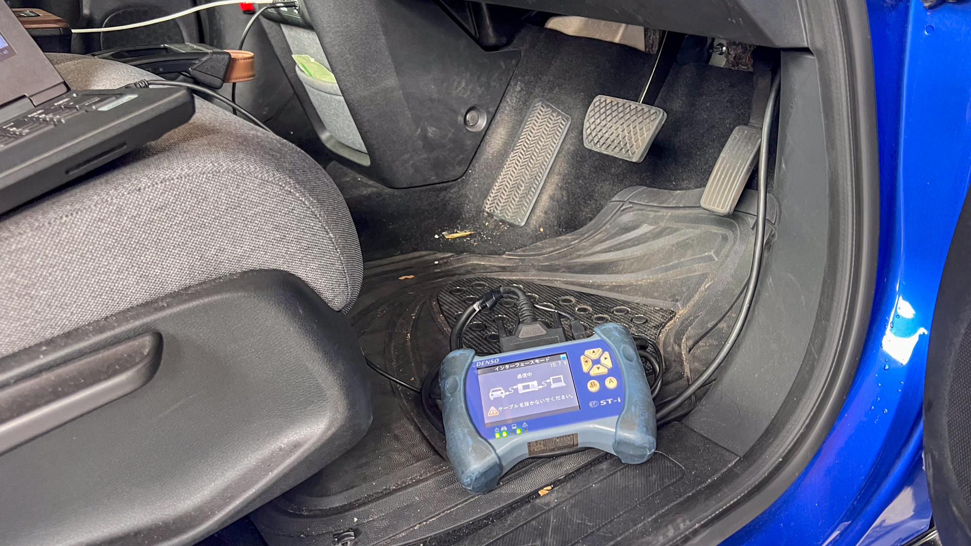

約束した日に訪ねたところ、工場長の細谷さんが応対してくれました。「すぐに測っちゃいましょう」とOBD2ツールとパソコンを接続してデータを読み取ります。それほど手間もかからず、10分ぐらいで完了しました。パソコン画面にはいろいろな数字が並んでいました(画面の撮影はNG)。ただ、そこに直接SOHが表示されるようにはなっていなくて、データの読み取り後にしばらく待っていると、細谷さんが戻ってきて、数字を教えてくれました。
それが85.8%です。うーむ。知りたくていろいろやってみたものの、こうやって正式に告げられてみると、どう評価していいのか迷ってしまいます。

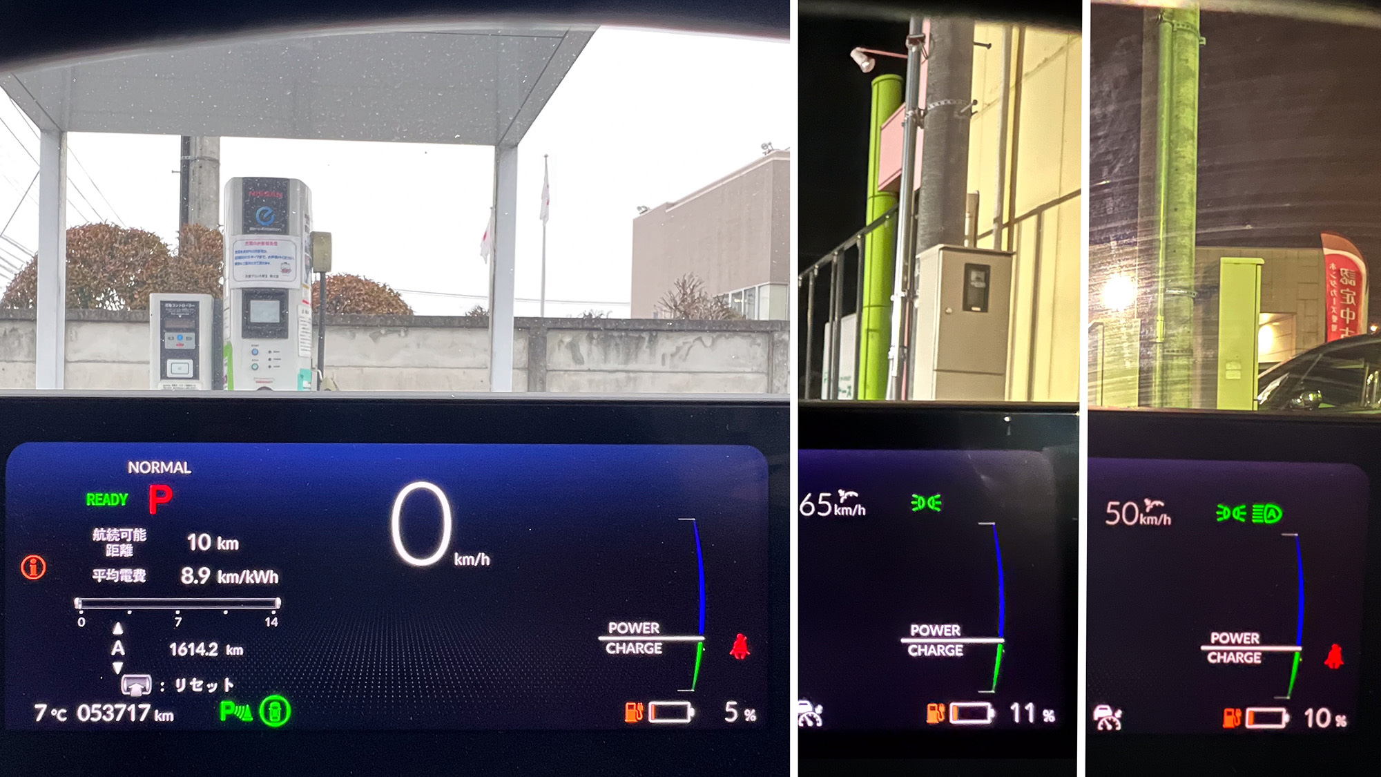

ではあらためて、一人のEVオーナーの実体験として、SOHの公式値を知るまでのあれやこれやを振り返っていきましょう。まずはHonda eの初車検時、一度はディーラーでSOHの測定を断られてしまったので、0~100%充電して実際に使える電力量を記録しておこうと考えました。その結果、29.8kWhという数値が判明しました(ここまでは第19回で詳報しています)。

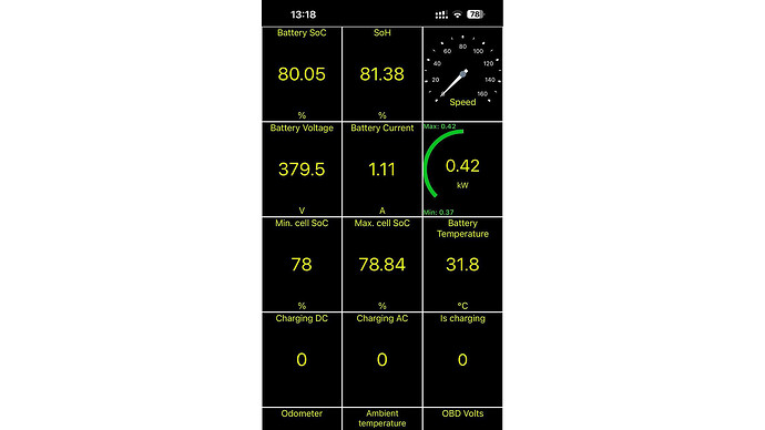

その後、SOHについてHonda eオーナーズクラブで情報交換をしているうちに、メンバーの一人で宇都宮市在住のOさんが、OBD2診断機でSOHを測る方法を教えてくれることになりました。ついでにおいしいものを食べに行きましょう、とOさんオススメのラーメン店で待ち合わせました。
東京と宇都宮からそれぞれ目指したのは、茨城県つくばみらい市の「Natural Ramen 志庵」。日曜日だったので、白いHonda eのOさんは3人の息子さんと一緒にドライブ。私も小6の次男を「うまいラーメン食いに行こうぜ」と誘ったのですが、「友達と遊ぶからやめとく」とあっさり断られてしまいました。とほほ。
「無添加ヴィーガン対応」という健康に良さそうなラーメン(とっても美味!)をいただきながら、測定法について説明してもらいました。Oさんは日産リーフに続いてHonda eが2台目のEV。しかも本業は自動車関係というクルマ通にしてEV通です。リーフは対応しているスキャナーやアプリなどが出回っていますが、Honda eについてはOさん所有の各種ツールではSOHが表示できず、ヨーロッパで使われているスキャナーを取り寄せたそうです。
取り掛かる前に、注意がありました。OBDツールを使った測定は、やり方や車種によっては不具合が出る可能性もあるそうです。あくまで自己責任ということですね。なので記事ではスキャナーやアプリの名前は伏せておくことにします。

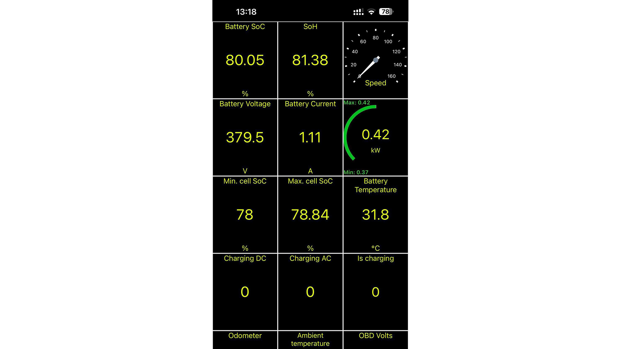

OさんのHonda eで使っているツールなので、私のもすんなりとデータの読み出しに成功。アプリ上では「Battery State of Health」が81.38%と表示されました。ホンダ公式の測定値とは違っています。この誤差については後述します。今回の放浪記では、SOHというのは、なかなか正確に測れるものではない、ということを少しずつ知ることになったのでした。
とはいえ、完全にブラックボックスだったバッテリーの状態を、知識とツールがあればそれなりにチェックできると知ったのは、私にとっては画期的なこと。ほかにバッテリー温度も表示されていました。これまたちょっと気になるデータです。

まず、車検の直後に、Honda eのSOHについて、ホンダの広報担当者に「正規ディーラーで診断機を使った測定はできないのでしょうか」と問い合わせました。すると「測定は可能です」と答えてもらいました。「測定してもらうには、容量低下を自覚しているなど、なにか条件があるのでしょうか」という質問に対しても「特に基準は設けておりません。保証期間内での測定において、70%以下の場合は、保証対応となり交換をいたします」という回答をもらいました。容量保証を謳っている以上、メーカーとしてはもちろん測定しますよ、ということですね。
ならばディーラーで「測定はやらない」という判断をしているのでしょうか。続いて問い合わせたのは、株式会社ホンダカーズ東京(東京都台東区)です。応対してくださったのは技術サービス部の整備担当者、Fさん。新車購入したユーザーであることを伝え、ホンダに投げた質問と回答を伝えて、測定してほしい旨を伝えました。また断られるのかと思いきや、肩すかし。明るく「測定できますよ」「ディーラーからご連絡させます」と伝えられました。
続いて一之江店の工場長、細谷さんから電話がかかってきました。「ご都合の良い日程で測定します」ということに。ホンダカーズ東京への問い合わせから3日後ぐらいには冒頭のシーンに至ったわけですが、一回断られたのは何だったの?と思えるようなスムーズさでした。
いろいろとやり取りした中でわかったことは、まず、Honda eのSOHを測定して、それをオーナーに伝える、という前例がなかったということです。ホンダ初の市販EVですし、全国で2000台も売れていないレア車なので仕方ないのかもしれません。容量を示すデータ自体は把握できていても、オーナーに伝えるSOHの数字について、検討と確認が必要だったようです。適正な工賃などが決まっていなかったということもあるかもしれません。
ちなみに今回の測定については、サービスで無料ということになりました。「ホンダ車の駆動用バッテリーの劣化度測定は◯◯円でした」と記録することにも意味があるので「お支払いさせてほしい」と伝えたのですが、了承してもらえず。今回はお気持ちをありがたく頂戴しました。ただ、ホンダEVユーザーのために、どういうタイミングでSOHを測定してもらうのがいいのか、工賃はいくらなのか、などを明示してもらえるとうれしいです。

さて、同じクルマなのに85.8%と出たり、81.38%と出たり、いったいどうなってるのか、という疑問もわいてくるわけですが、SOHにはどうやら共通の指標というのがないようです。測定法や考え方によって数値は上下するのだとか。
少し専門的な話になりますが、駆動用バッテリーの容量は、ECU(Electronic Control Unit)内部ではAh(アンペアアワー)という値で管理されています。ディーラーのツールで読み出すのはその値です。この数字、Honda eの場合は新車時のカタログ上は100Ahのはずですが、実際にはそうなっていないようです。なのでSOHの値を求めるには計算が必要になるのだとか。
一般的には、内部抵抗や電圧低下などを考慮してカタログ値の「90~95%」を総容量とみなすのが通例だそうです。またバッテリーの劣化については「単純に容量の何%を使えるかどうかだけでなく、低下している受電量や出力も考慮すると、SOHの測定はさらに複雑になる」という話も聞きました。
