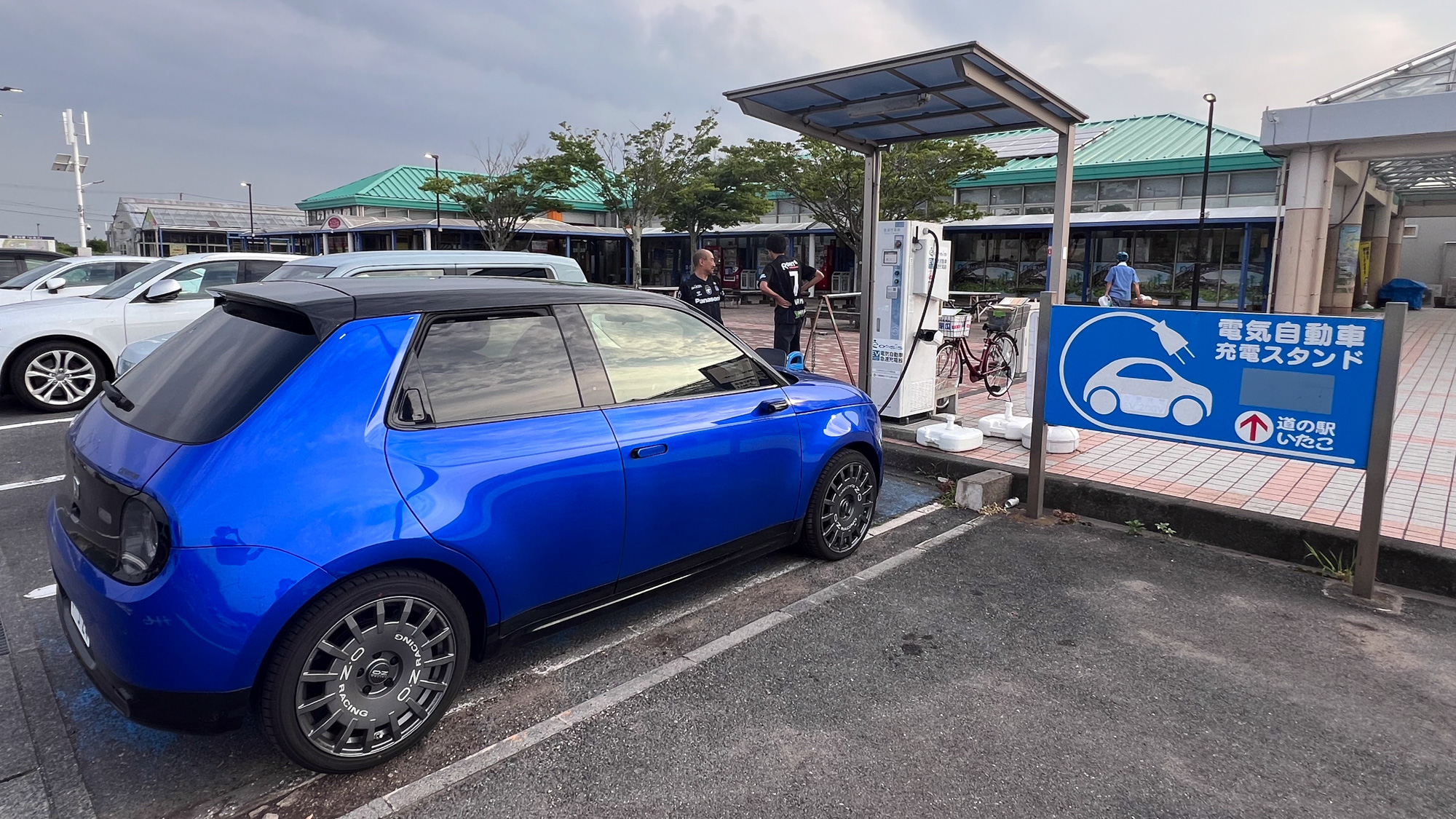

50kWで30分充電できれば復路も無充電でOKでしたが、仕方ありません。「道の駅いたこ」へ戻って、25kW器につなぎます。なかなかSOCは上がってきません。おかわり充電もできそうですが、そうすると試合開始まで余裕がなくなります。もういいや、と帰路に再充電することにして、トイレ休憩とお土産購入の間だけ充電しました。
12分で4.3kWhという、ささやかな継ぎ足しチャージ。SOCは一応42%まで回復しました。全然足りなかったのですが、お土産に求めて家族で食べた茨城産メロンはめっちゃ甘かったので、良しとしましょう。

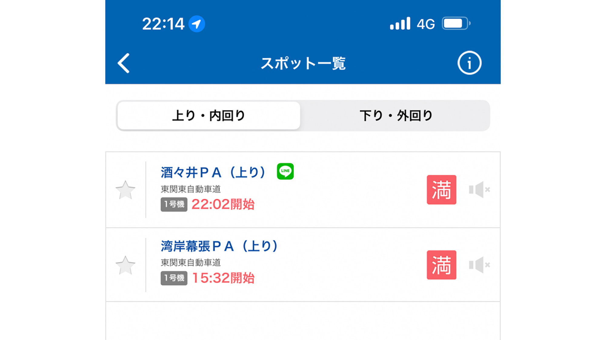

潮来ICから高速道路に乗る直前にいつものアプリ「高速充電ナビ」(e-Mobility Powerが提供する高速道路SAPAの充電スポット情報アプリ)をチェックしたところ、40kW器が1基の酒々井PAはいきなりの「満」表示でした。ただし、30分ぐらいはかかるはずなので、いま充電中でも問題ありません。PAに着いた時に空いていればいいわけですからね。
このアプリは充電開始時刻が表示されるのがいいところ。充電待ちのクルマがあるかどうかまではわかりませんが、30分間の充電時間と、こちらの到着予想時刻を照らし合わせることで、うまくいけば交替するように充電器を使うことができます。
でも今回は、先行車の充電が終わるのがちょっと早すぎました。すぐにアプリが「空」表示に。「お願いだから、そのまま空いていて!」という願いもむなしく、もうすぐ到着というところで、アプリの表示は再び「満」に。

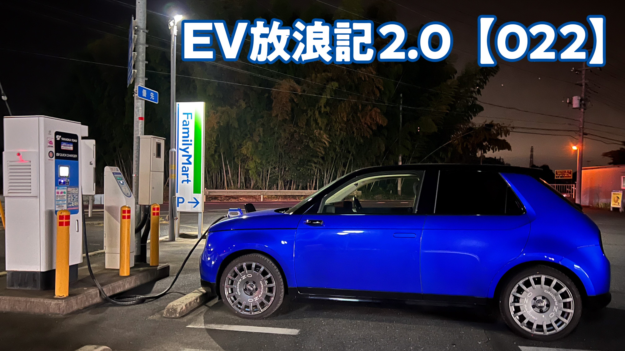

ファミリーマートの駐車場にある充電器は空いていました。それは良かったのですが、9%まで落ちていたSOCがなかなか上がってくれません。20kW器は久しぶりだったのですが、こんなに遅かったっけ、とジリジリ。経過時間とSOCの増加率を見ていて、ふと気づきました。これって30分入れても自宅に届かないのでは……。おかわり充電してもいいのですが、効率が悪すぎます。

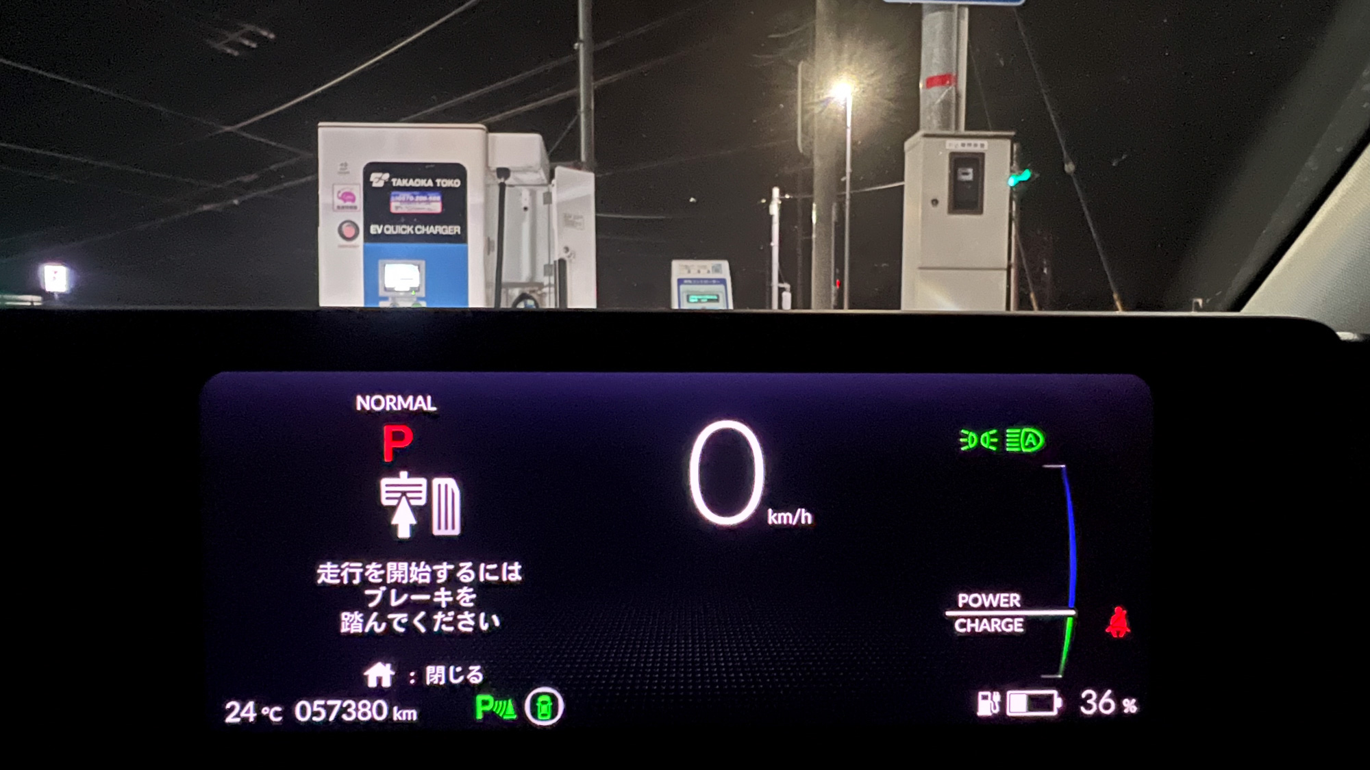

あわてて再検索すると、7、8キロ先のガソリンスタンドに50kW器がありました。そこでSOCが36%まで増えたところで切り上げて、2台目の充電器目指して移動開始。こんなことなら酒々井PAで充電待ちしておけば……というのは後悔先に立たずってやつなので、考えないことにします。

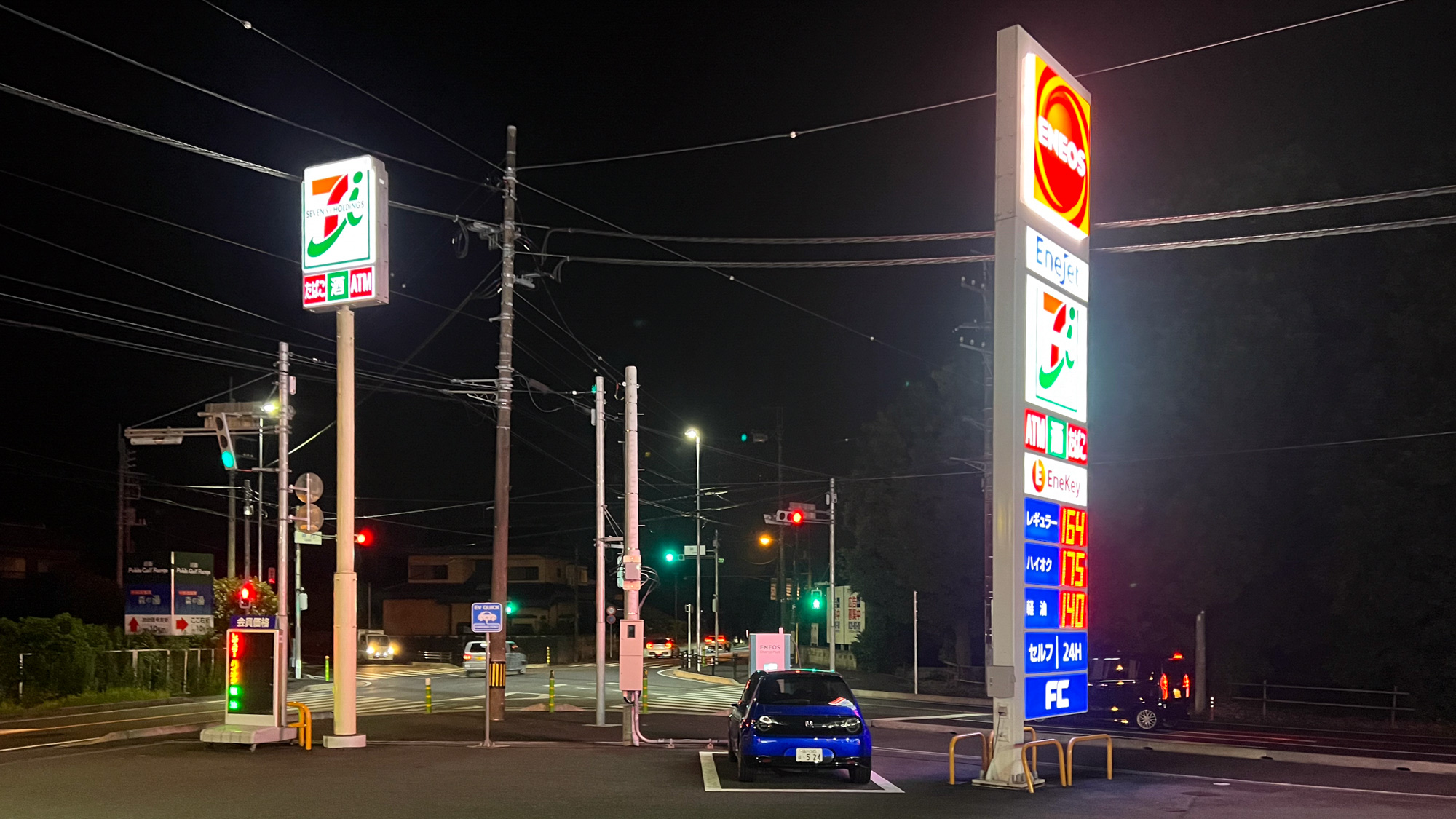

夜道は空いていて、ナビのおかげで迷わず到着。充電器はエネオスのガソリンスタンドの敷地内にありました。エネオスチャージプラスの50kW器です。SOC29%から順調に70%まで増えたところで、充電を切り上げて自宅へGO。佐倉ICから東関東道に乗り直し、友人を送り届けてから長男と一緒に帰宅しました。無事に帰れて良かったのですが、日付は変わっていました。
もともとHonda eの急速充電は、充電出力(受け入れ電力)の期待値が30kW程度。なので20kW器や25kW器でも構わずに充電しています。しかし、こうやって連続使用すると違いは明らか。20kW器が23分間で6.4kWhだったのに対して50kW器だと20分間で10.5kWh。マイカーの平均電費である8.8km/kWhで航続距離に換算すると、入れた電気で走れるのが約56kmに対して約92km。差はかなり大きいですね。
旅程に余裕がある時ならともかく、自宅まで充電一回で辿り着けるかどうかというシチュエーションだったので、低出力器の給電力不足を痛感したのでした。10年ぐらい前に全国各地に整備された20kW器などの急速充電網が、当時のEVユーザーを支えたと聞きます。でもバッテリー容量の大きなEVも増えていますし、90kW以上の超高速充電もポピュラーになりつつあるいま、やはり時代遅れの感は否めません。ファミリーマートのチェーン店でも最大90kW器への置き替えが進んでいるようですが、早く更新が進むといいですね。
