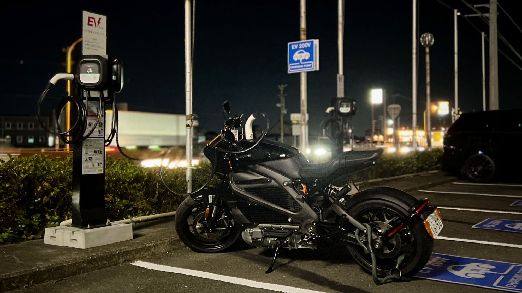

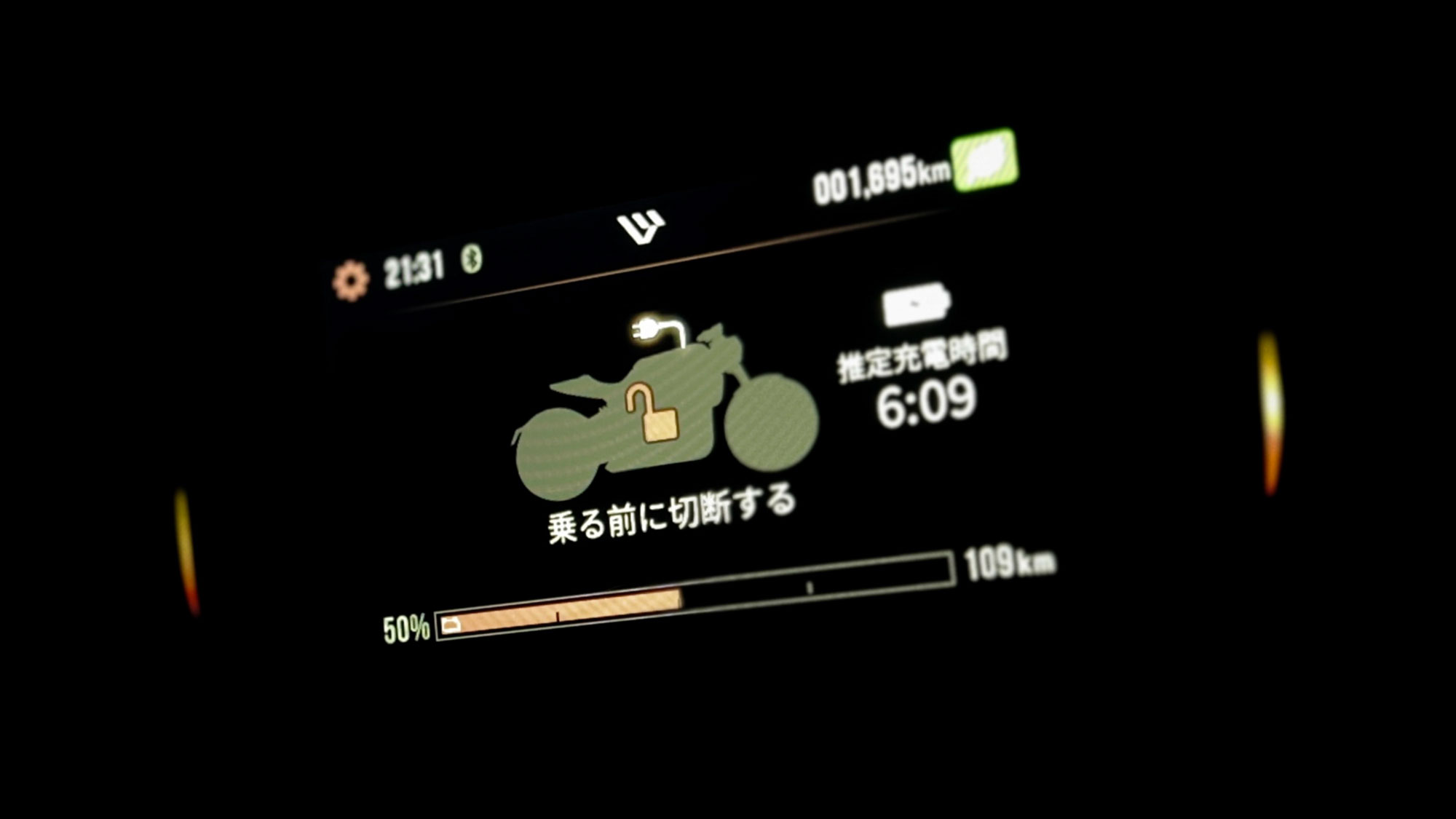

浜松市内のホテルに到着した時のSOCは50%、航続可能距離は109km。充電器は4台並んでいました。早速つなぎます。ホテルの人に聞くと「まだ設置したばかりで、初めてのご利用です」とのこと。たまたまですけれど、なんだかうれしいものです。充電インフラはしっかり拡充されていますね。
朝起きたら満充電、のはずでしたが、なぜか89%にしかなっていませんでした。午前2時半ぐらいに止まったようです。車両側の設定か、それとも相性か。課題を残しながら2日目が始まりました。

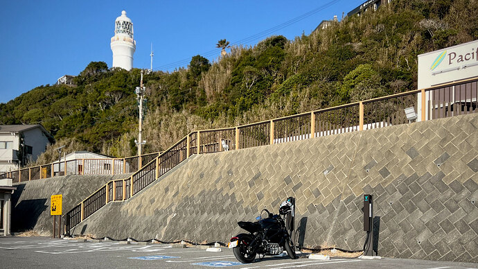

御前崎灯台の駐車場には充電サービス「treev」の普通充電器があったので、これ幸いと充電を試みました。でもアプリが途中でフリーズして利用不可でした。残念。やはり相性問題はあるようです。

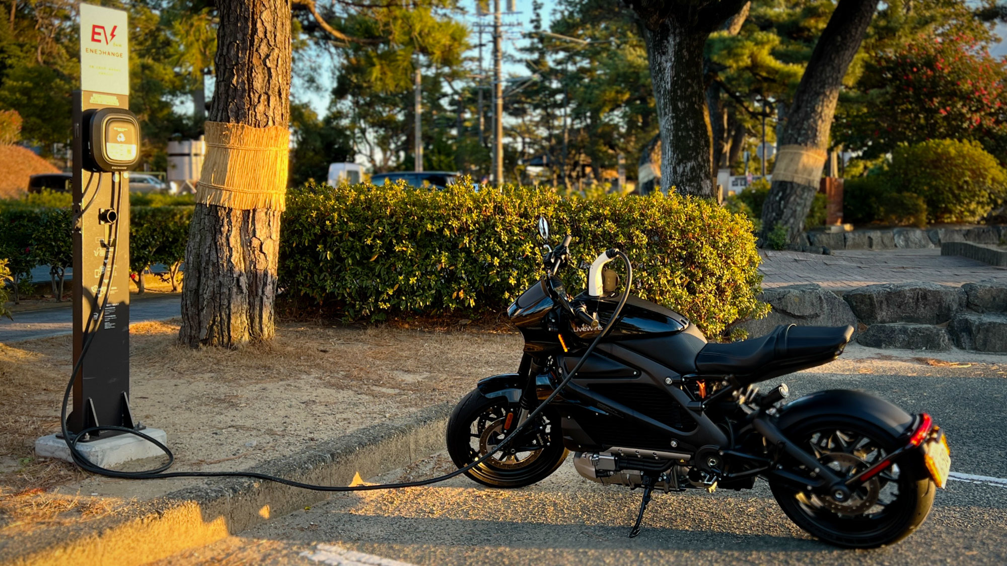

その後、静岡市で立ち寄った「DMM EV」では無事に充電成功。登呂遺跡や芹沢銈介美術館などを見て歩くあいだに59分で7%(SOC 40%→47%)を回復。DMM EVのアプリはリアルタイムで充電速度が表示されるのがナイス。どういう状況なのか明確にわかります。

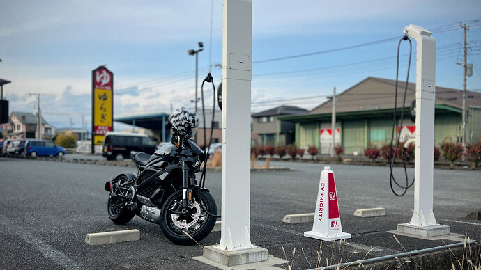

続いて目指したのは、富士市内の温浴施設です。ここで2、3時間かけて「継ぎ足し充電」をして、一気に東京へ……というのが事前に立てた充電計画でしたが、昨夜の謎の充電停止や寄り道のせいで到着時のSOCは28%(残り70km)。自宅まで145km残しているため、かなりの長時間滞在が確定しました。
充電プラグをつないでから、近所をぶらぶら散策し、温浴施設でのんびりタイム。温泉に浸かり、夕食を食べ、文庫本を読み耽って4時間半。充電量は約6kWhで、SOC61%(航続153km)まで回復しました。これなら届くはず!

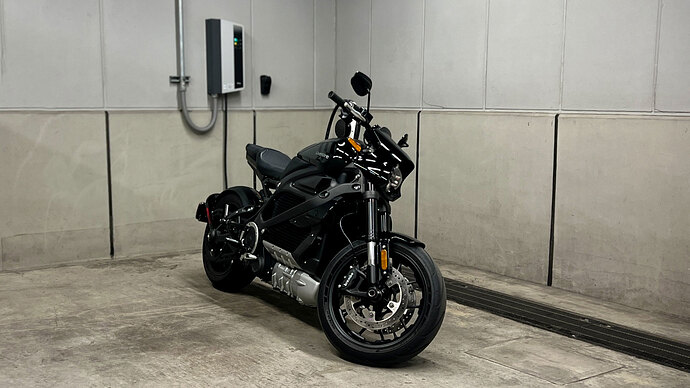

無事に東京の自宅マンションへ到着
最後は時間節約のため東名高速へ。御殿場への登り坂でがっつり電力を消費して、航続距離表示をにらみながらの走行になりましたが、その先の下り坂で電費もしっかり回復。海老名SA付近では完走を確信できました。 自宅到着時のメーター表示はSOC8%、航続20km。自宅マンションの共用充電器「ユアスタンド」でも無事に充電できることを確認できて、初ツーリングは無事終了です。
