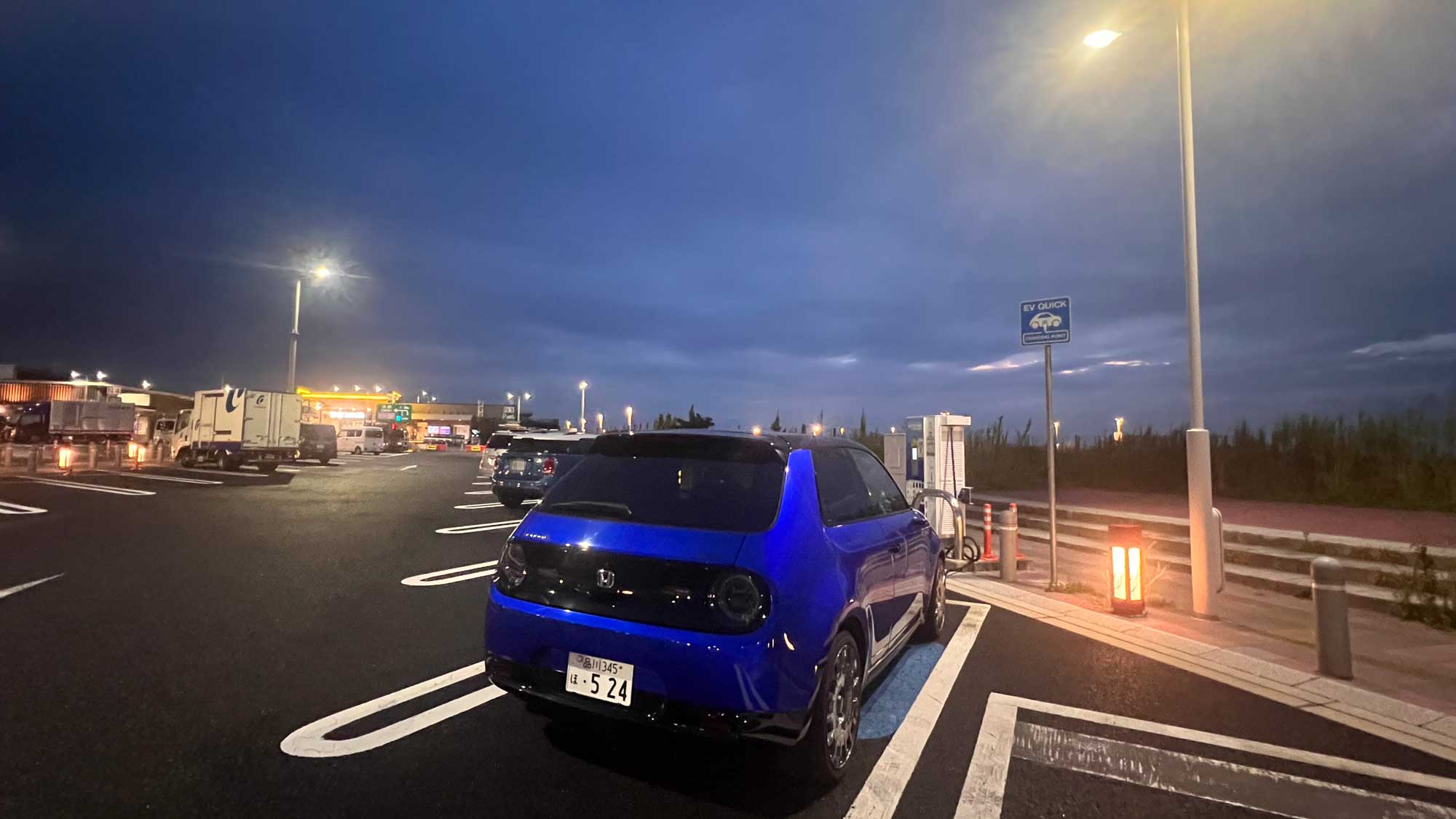

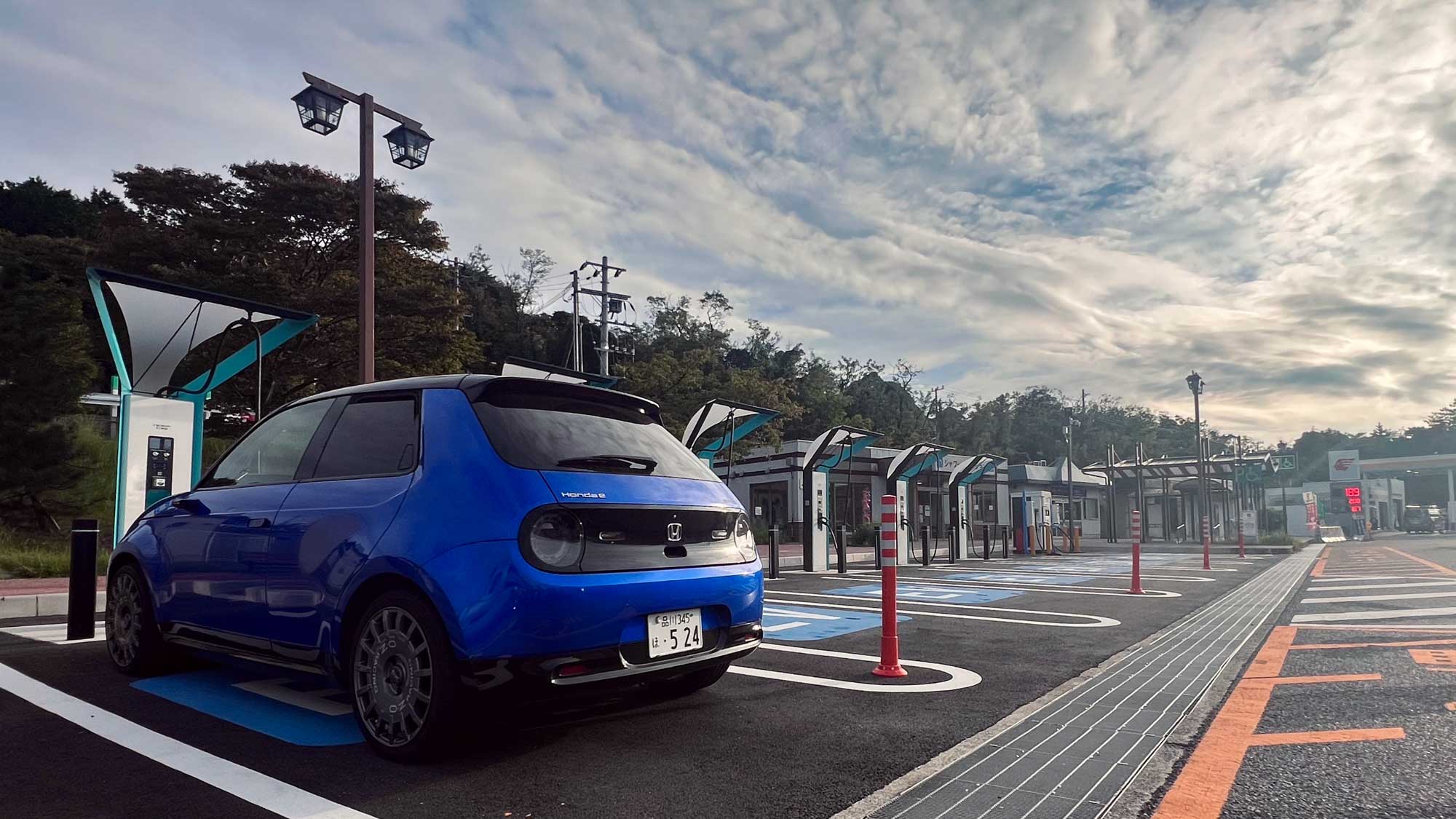

SOC95%から新東名静岡SAまで走破
まずは道中の記録から。平日の朝8時半に、充電率(SOC)95%で自宅を出発。いつものように電費優先で左端車線を定速走行します。Honda eでこっち方面に出かける時は、東名高速最高地点(標高454m)の御殿場ICを超えて駿河湾沼津SAまで無充電で行けたら御の字なのですが、この日はほぼ満充電からスタートしたので、さらに伸びて静岡SAまで走れてしまいました。出発から187km走ってSOC18%残しというのはなかなか優秀。エアコンオフで走れる季節はいいですね。30分で充電電力量は16.7kWh。SOCは91%まで回復しました。
それ以降の高速道路での充電は以下の通り。
【2回目】出発から356km、区間169km
伊勢湾岸・湾岸長島PA(充電17.0kWh、SOC 9→78%)
【3回目】441km、区間85km
名神・草津PA(充電11.2kWh、SOC 39→80%)
【4回目】617km、区間176km
山陽・福石PA(充電16.6kWh、SOC 7→74%)
【5回目】772km、区間155km
山陽・小谷SA(充電16.7kWh、SOC 6→70%)
【6回目】887km、区間115km
山陽・下松SA(充電14.3kWh、SOC 24→78%)
草津PAの充電量が少ないのは、途中で打ち切ったからです。本当はもう少し先まで走りたかったのですが、京都市内で20km以上の渋滞表示。安心のために継ぎ足し充電しました。山陽道に入ってからは、SOCを減らしてから充電する、効率のいい充電旅ができました。

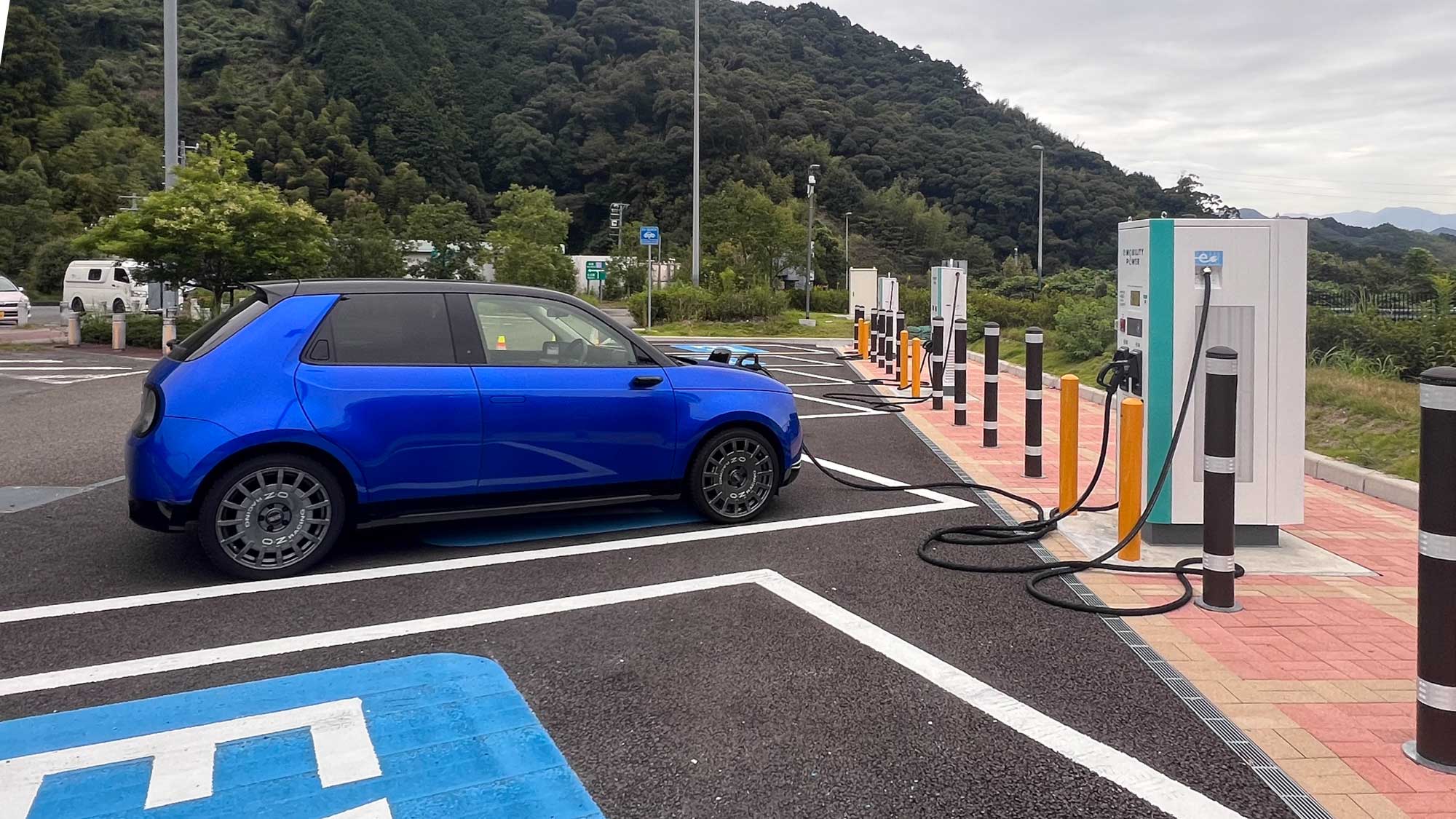

岡山以西の複数口高速化未整備を実感
ただし、山陽道の吉備SA(岡山市)から西側は、まだ複数口と高速化整備が進んでいません。充電器は40kW器が1ヵ所1口ずつ。並行して走る中国道も1ヵ所1口です(一部は50kW器)。走ってみると、充電待ちの不安はかなり大きいものでした。EVに乗り始めた頃は1ヵ所1口が標準でしたが、ここ数年で首都圏や東京=大阪間は格段に進化。便利さには慣れるものですね。最近進んだ複数口設置がどれだけストレスを減らしてくれたかを実感します。

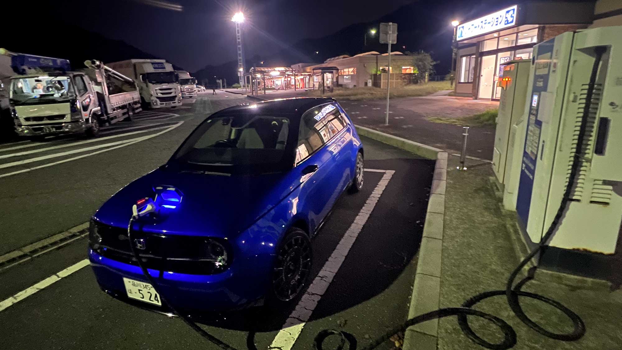

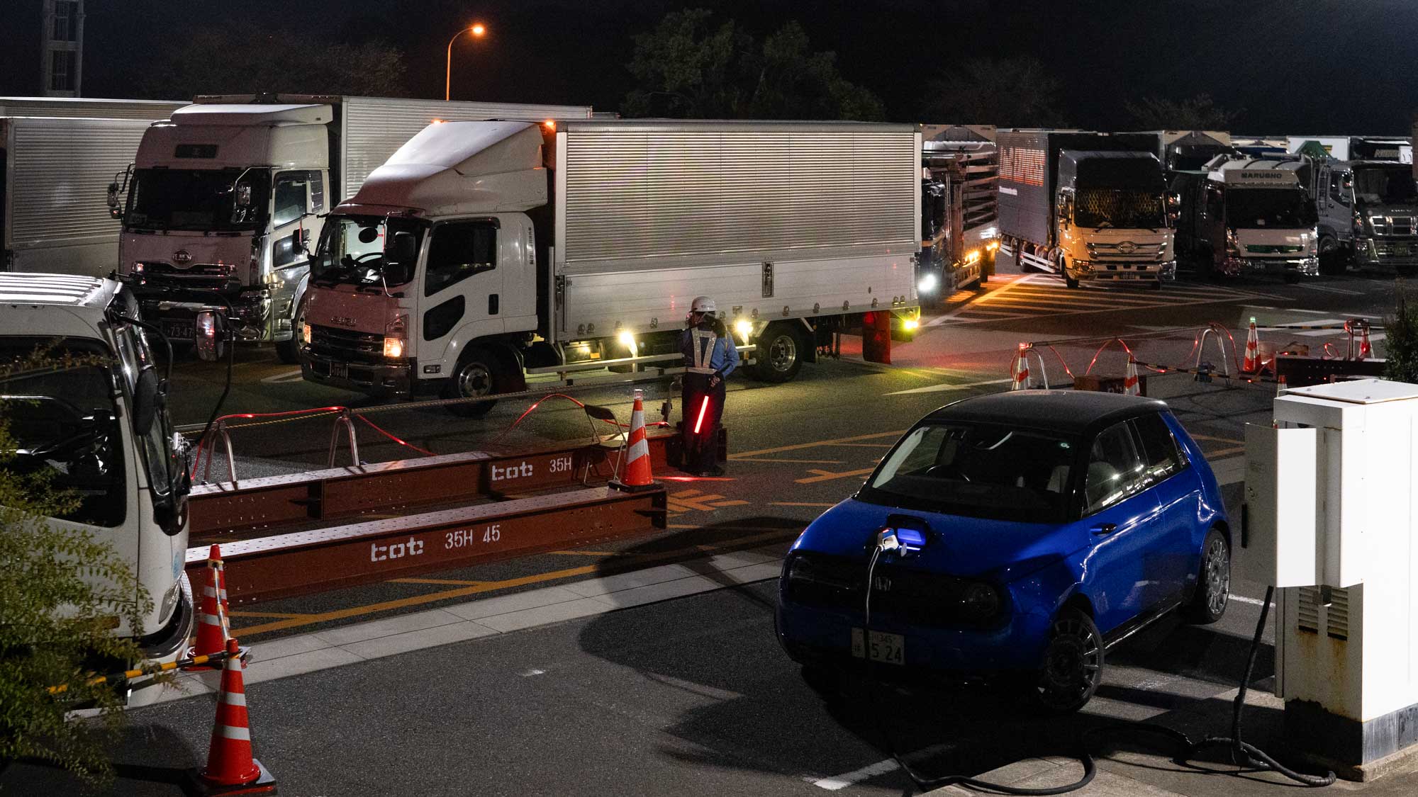

そんななか、小谷SAで、めずらしい風景に出会いました。40kW器1口なので、充電待ちにならないことを願いつつ向かったのですが、夜遅くなって、SAPAには時間待ちや仮眠のトラックが増加。どこも満車状態です。最近ときどき聞くのが、駐車されたトラックでSAPAの充電区画に入れなくなるトラブル。充電残量ギリギリでたどり着いた小谷SAも、入り口から渋滞中。大きな車体で視界が妨げられて、先が見えないので不安いっぱい。もし使えなかったら一般道に出るしかないですが、電欠ピンチです。
ヒヤヒヤしながらたどり着いた充電区画には、交通誘導員が立ってくれていました。別に私を出迎えてくれたわけではなく、SA内が工事中で充電区画の出入りが難しくなっていたためですが、うれしくなりました。これならスペースを塞がれることもないですし、バックで出る時にも後続車を止めてしっかり誘導。EV充電専用ガードウーマンのようだったおねえさん、ありがとうございました!

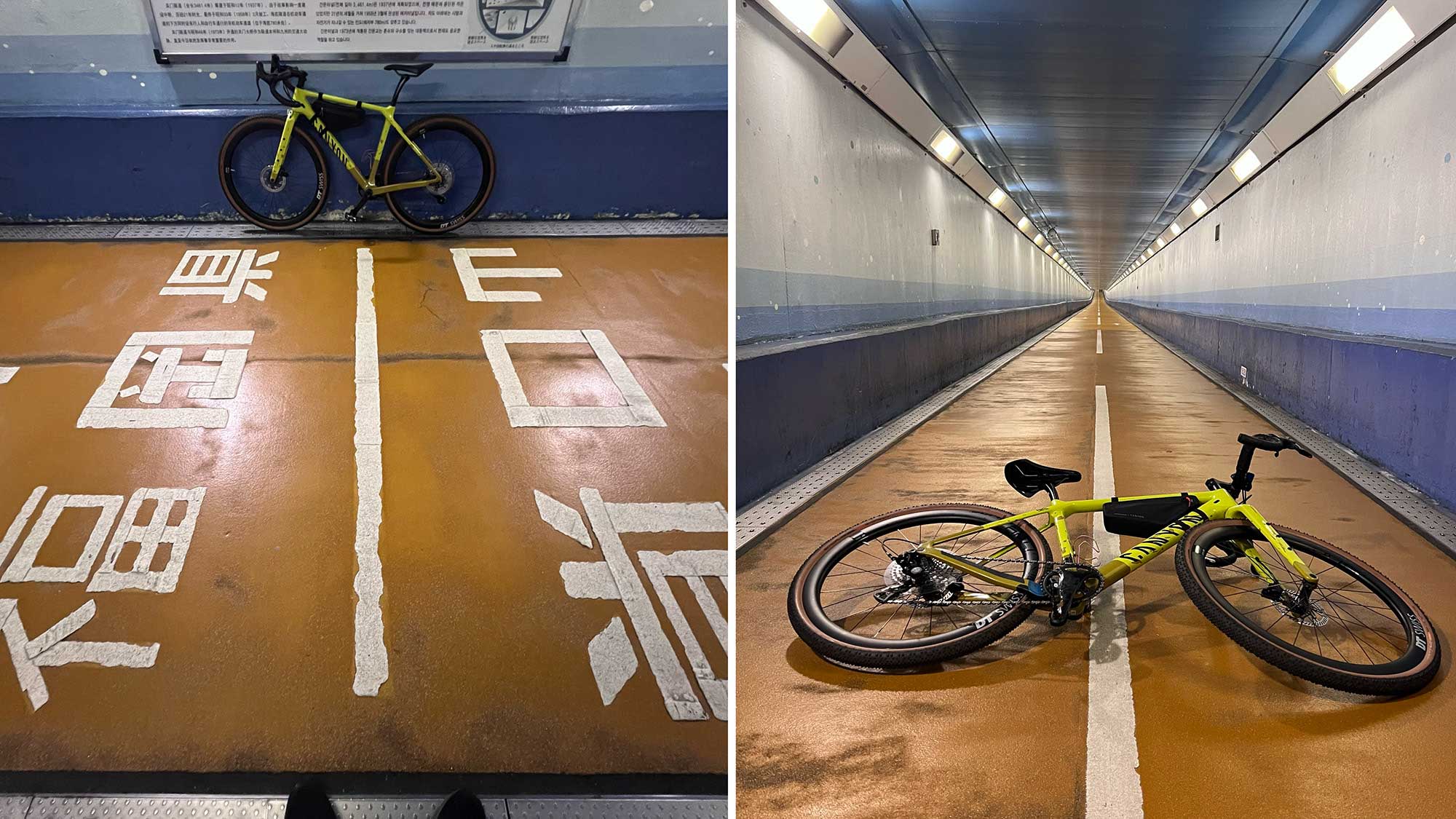

それでもまだ時間があるので、まずは寄り道スポットのひとつ「関門トンネル人道」を訪ねます。公共駐車場にクルマを止めて、積んであった自転車を組み立てます。最近、ソロドライブではEV+自転車という「ゼロエミッション2&4」がお気に入り。旅先での自由度が大きく高まります。
関門トンネル人道は、関門海峡の海底に掘られた全長780mの歩行者用トンネルで、本州と九州を歩いて渡れます(自転車は押し歩き)。途中に県境の表示も。珍しいもの好きとしては、いつか行ってみたい場所だったので、大満足でした。対岸で観光スポット「門司港レトロ」周辺をポタリングして、帰路は渡船で戻ってきました。
自転車を積み直して、あらためて北九州へGO。自動車用の関門トンネルは3km以上あります。海底部分は人道トンネルと二層構造になっているそうです。ついさっきテクテク歩いたところを、さくっと通過して九州上陸。まだ時間があるので、最後の充電をしておくことにしました。

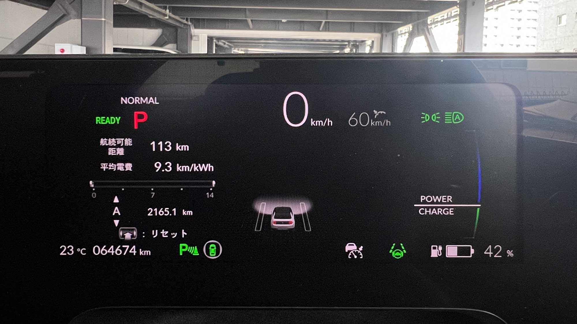

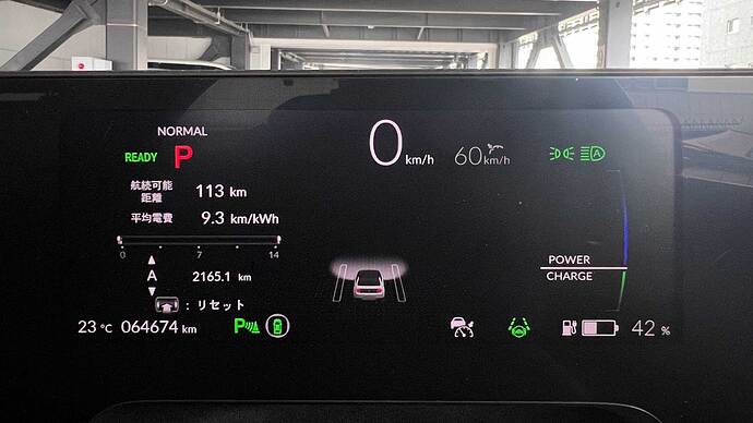

今回の東京―九州往復は2165kmを走行。メーター読みの平均電費は9.3km/kWhでした。「街なかベスト」を謳うHonda eのバッテリー容量は35.5kWh(しかもマイeは劣化で実質約30kWh)しかありません。正直、長距離走行には向いていませんが、急がなければ、どこまでも走れるものですね。
1時間半~2時間ごとの充電ストップは計15回で、トータル7時間ぐらいはガソリン車より余計にかかっています。でもその分、良いリズムで休憩が取れています。気分転換したり、ストレッチしたり、目や頭も休められるので、体力の落ちてきたオジサンでも、結構ハードなロングドライブができちゃいました。まぁ、1日1000kmも走るような旅は、みなさんめったにしないと思うので、なんの参考にもならないかもしれませんが。

深夜の仮眠トラック、今回は誘導員がいてラッキーでしたが、誘導員は大抵いません。
深夜の仮眠トラック問題は、喫緊の課題だと思います。
