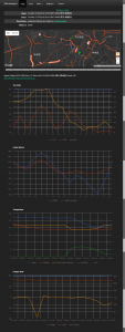

例えばこのスクリーンショットは、ある日の新橋周辺の出先から会社の駐車場へ戻る走行の記録です。一番上から日付と時刻と距離、地図、SOC(バッテリーの残量%)と速度と高度のグラフ、電費のグラフ、車内・車外・エアコンの温度選択・ファンの強さのグラフ、そして航続距離・バッテリーの%、電流値のグラフとなります。会社に向かって標高が低くなりますので、電費もどんどん良くなっている、、などが分かります。

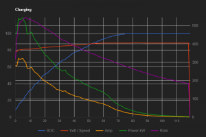

TeslaLogは走行の記録だけでなく、充電の記録もストリーミングデータで見ることができます。このグラフはバッテリー残量9%くらいから満タンまでスーパーチャージャーで充電したときのデータですが、300Aを優に超えて充電していることが分かりますね。

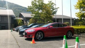

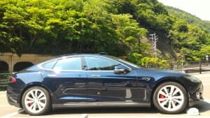

そして赤のモデルSと並んで撮影。気温は20℃、涼しいのですが、日差しがスゴいです。
