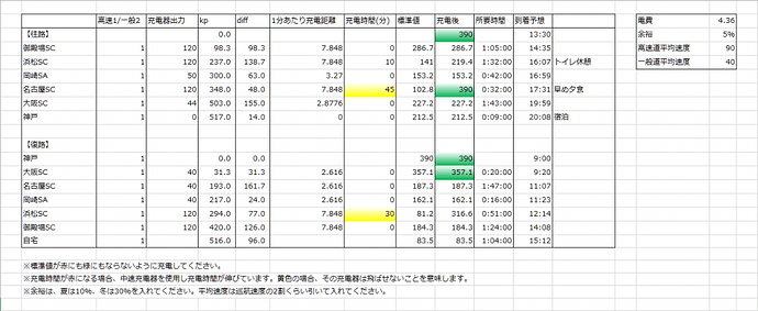

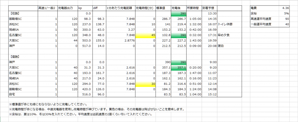

今回の充電計画です。7月のモデルXでの福井行き(やはり往復1000km)では台風の影響で平均時速を85km/hにしていましたが、今回はいつものように90km/hを想定。電費も、テスラモデルX P100Dの標準である4.36km/kWh(=229Wh/km)からマイナス5%と、比較的ギリギリの計算で行くことにしてみます。何と言っても秋ですから、冷暖房によるロスは最低限と考えます。
今回も当日朝の行動予定の都合で、約90%くらいの充電レベルから出発することを前提に計算します。この車は納車時、435km走行可能でした。SC=スーパーチャージャー(テスラ専用の充電設備)、SA/PAは高速道路のSAPAに設置されているチャデモ急速充電器を意味します。
往路、今回はスタッフ2名と家族も一緒に移動しますので、浜松スーパーチャージャーでトイレ休憩を10分取ることにします。その後もあまりゆっくりはせず、名古屋を目指します。

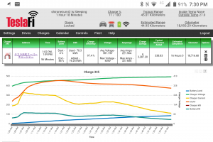

1300 残4%で浜松スーパーチャージャーに到着!最初のほうがかなり混雑していて70-80km/hしか出なかったので、あとで少し挽回しました。電費は挽回の部分が効いて247Wh/kmとちょっと悪め、走行距離は292.1kmでした。もう総工程の半分は超えました。
スーパーチャージング開始前のバッテリー温度は42.1℃。恐らく強制水冷が入っている状況ですね。
お昼は浜北軒。他にうなぎ屋さん、うどん屋さん、ステーキ屋さんにとんかつ屋さんがあります。
スーパーチャージング終了後のバッテリー温度は43.8℃。ちょっとだけ上昇しています。
1359 食事中56分間充電して85%まで充電できました。充電電力量は76.24kWh。東京に向けて出発します。

充電計画のExcelデータはこちらからダウンロードできます。
