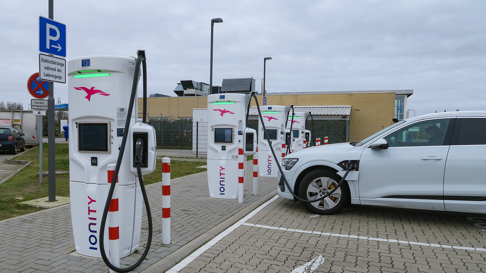

※冒頭写真は、欧州で設置が進んでいるIONITY(アイオニティ)の350kW器。ベルリン郊外のSAで撮影(2023年2月)。

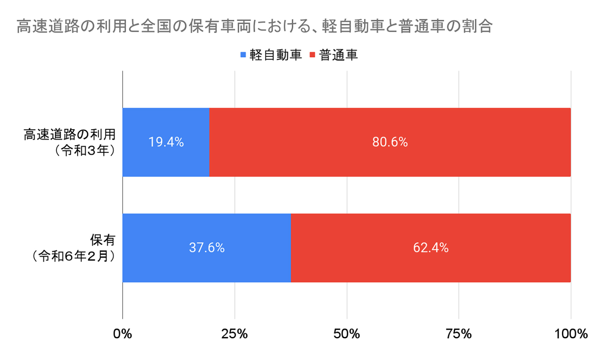

もう一つ重要な点は、高速道路を走行してSAPAで充電する車両は、軽自動車のような小型車よりも、長距離走行に向いた大型な車両が多いということです。
例えば国土交通省の「高速道路料金の車種区分について」という資料によると、令和3年に高速道路を使用した車両のうち、軽自動車が15.0%、普通車が62.5%とされています。仮に軽自動車と普通車の合計を100%とした場合、それぞれ19.4%対80.6%となります。一方で、同省が公開する「令和6年2月末の自動車保有車両数」によると、乗用車の保有数において軽自動車は37.6%(23,392,430台)、普通車は62.4%(38,874,669台)とされています。これは高速道路を利用する車両は保有車両数に対して軽自動車が少なく、より大型の普通車が多いことを示しています。
これはあくまで筆者の予想ですが、電池価格の下落や高速道路を走る車両の特性を考慮すると、高速道路を利用するEV(乗用車)は、EVが本格普及した場合でも60~100kWh程度の電池を搭載した車両が主流になると考えています。
