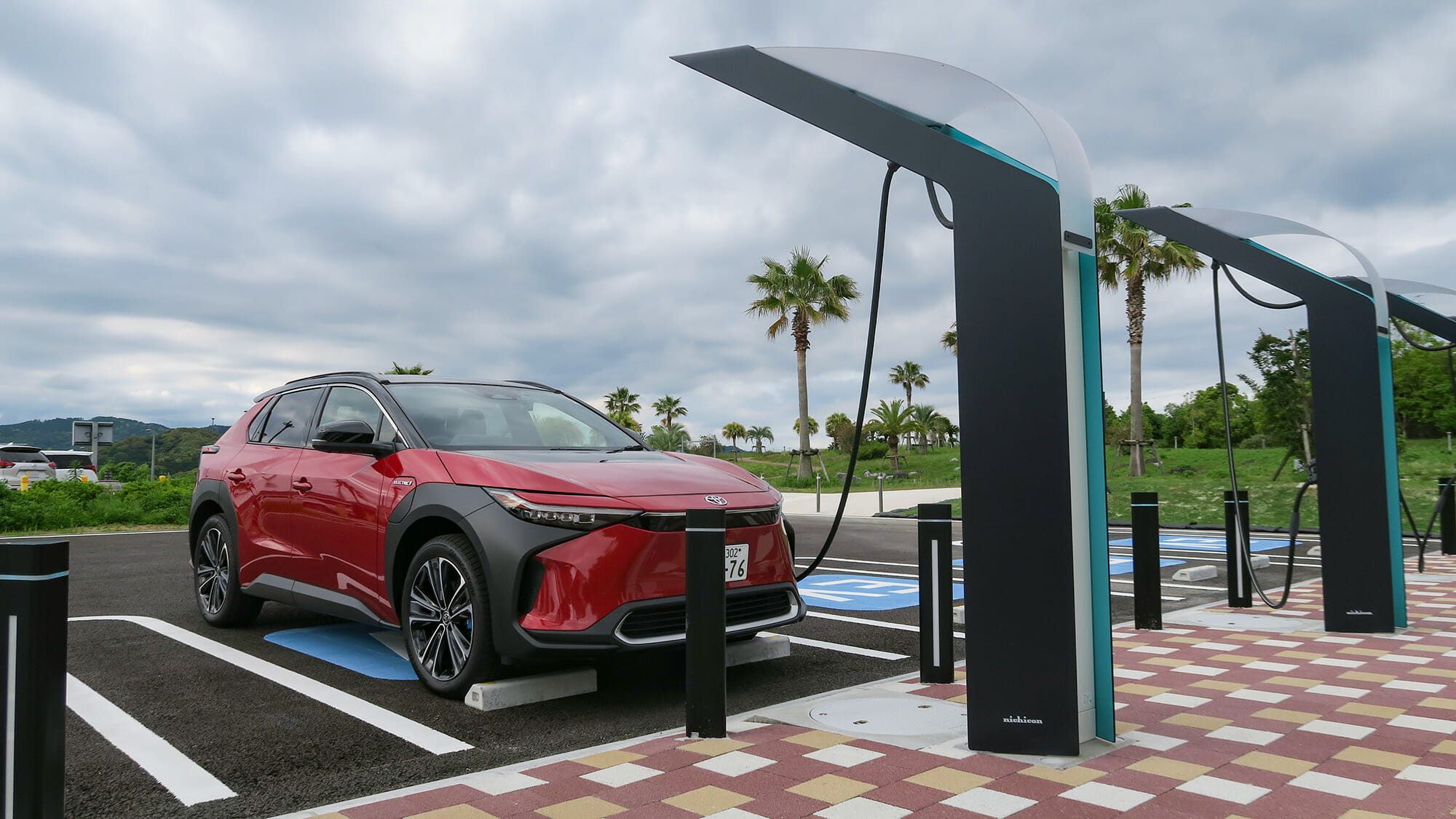

トヨタがEV世界大戦を勝ち抜くためのポイントのひとつが、充電の利便性です。今回の往路では、先だってニチコンマルチプラグ器(6口)とABBの150kW器(2口)が設置された新東名浜松SAで行った急速充電約30分を1回だけで、翌日の奈良市内での講演に備えて宿泊した三重県伊賀市の「ルートイングランディア和蔵の宿伊賀上野城前」まで、途中、岡崎市内でちょっと寄り道して約420kmを、余裕で完走することができました。

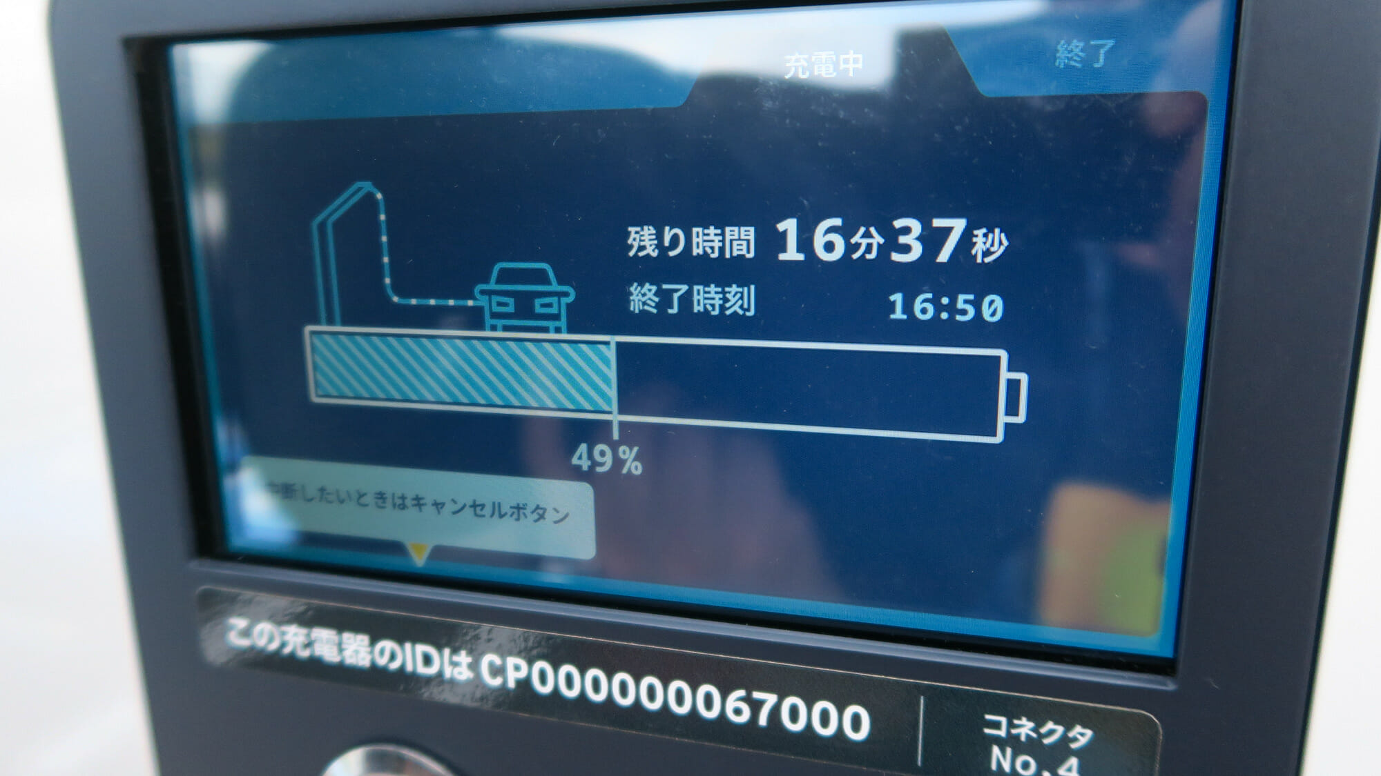

ニチコン90kW器(1)23%49%約14分約18.5kWh

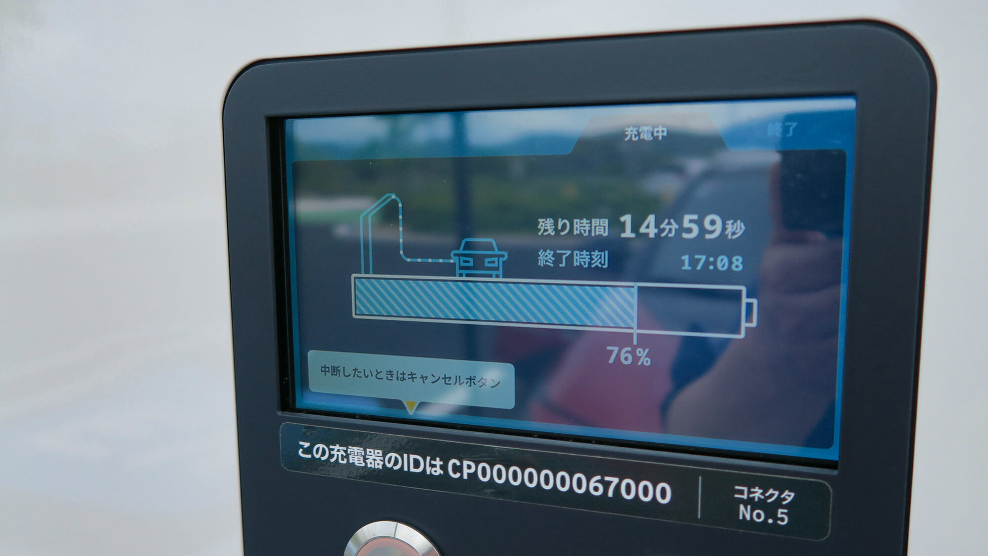

ニチコン90kW器(2)49%76%約15分約19.3kWh

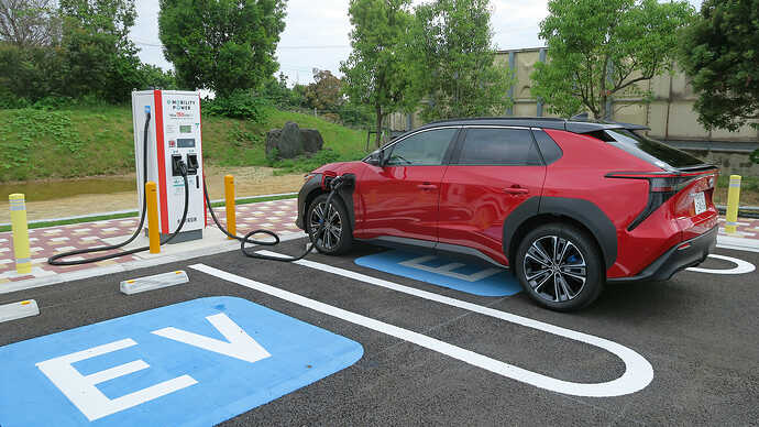

まず最初は、最大150kWの出力に対応するbZ4Xの性能を享受するため、ABBの150kW器に繋いでみました。ただし、この150kW器は70kW程度しか出力が出ない不具合を抱えているという事前の情報もあったので様子を見ていると、なるほど、開始から3分ほど経過しても71kWまでしか出力が上がりません。これなら、ニチコンのマルチプラグ器で充電する方が最大90kW出力なので効率的です。
というわけで、充電器を移動。幸い、快適になった8台分のEV充電区画には私のbZ4Xが1台だけだったので、とくに気兼ねや配慮も不要でした。さらに、1回目のニチコン充電は15分経過する前に停止。もう一つ隣りの同じ充電器に移動&繋ぎ直して15分。合計で約30分間充電したのでした。
なぜこんな面倒なことをやってるのか。日本の急速充電事情に詳しい方はすでにご存じの通り、このニチコンマルチプラグ器は最大出力90kWであるものの、90kW(200A)で充電できるのは最初の15分間のみ。その後は自動的に50kW(125A)に出力が落ちる「ブーストモード」を採用した「なんちゃって90kW」仕様になっています。予定した30分間で最大限の充電結果を得るために、最大出力が継続する15分間で充電器を移動したということです。
最初の14分間で約18.5kWh、後半の15分で約19.3kWh、約29分の合計で37.8kWhほどの充電ができたので、90kW器での充電としてはなかなか優秀な結果と評することができます。
