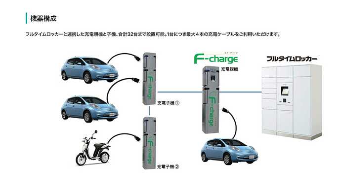

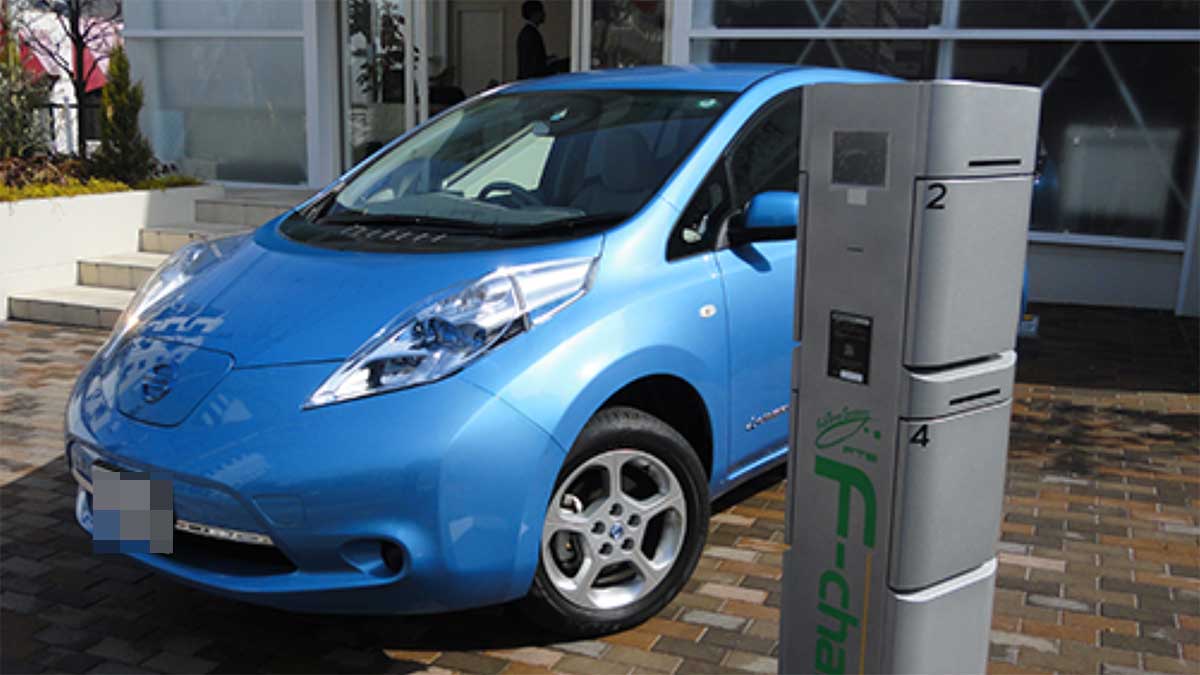

『F-charge(エフチャージ』は、宅配ボックスの販売やサービスを提供する株式会社フルタイムシステムがローンチしている電気自動車用普通充電システムです。1台の充電器で最大4本の充電ケーブルを出すことができるので、限られたスペースを有効活用することができるシステムです。
充電器側にあらかじめ充電ケーブルを備えたタイプのほか、コンセントがあって車載ケーブルを使用するタイプもあり、電気バイク用などとして100V出力にも対応できます。

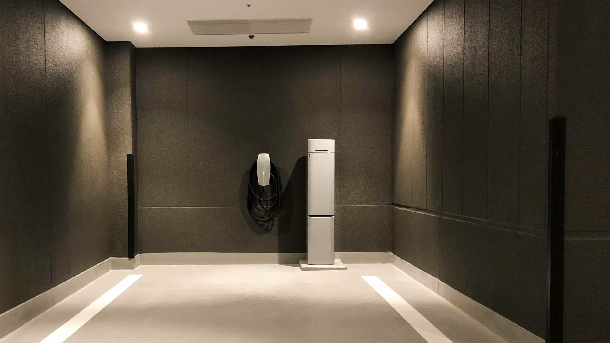

集合住宅などへの充電設備設置で悩ましいのが、課金や利用者へのサポートなどをどうするかということだと思いますが、ロッカーの機能でもあるネットワーク管理で課金もOK。24時間365日体制でサポートする体制が整っている宅配ボックスのコントロールセンターと連携できることは『F-charge』の大きな強みといえるでしょう。
宅配ボックスシステムと併設が必須であること、また電源増設にコストが掛かるなどの理由から、問い合わせは多いものの既設マンションにはまだ導入した事例がないということでした。ただ、これも既設集合住宅に新たに宅配ボックスの導入を検討する場合、また敷地に平置きの駐車(充電)スペースを設ける余裕があるようなケースでは、一度相談して検討してみるべきシステムであるといえます。
