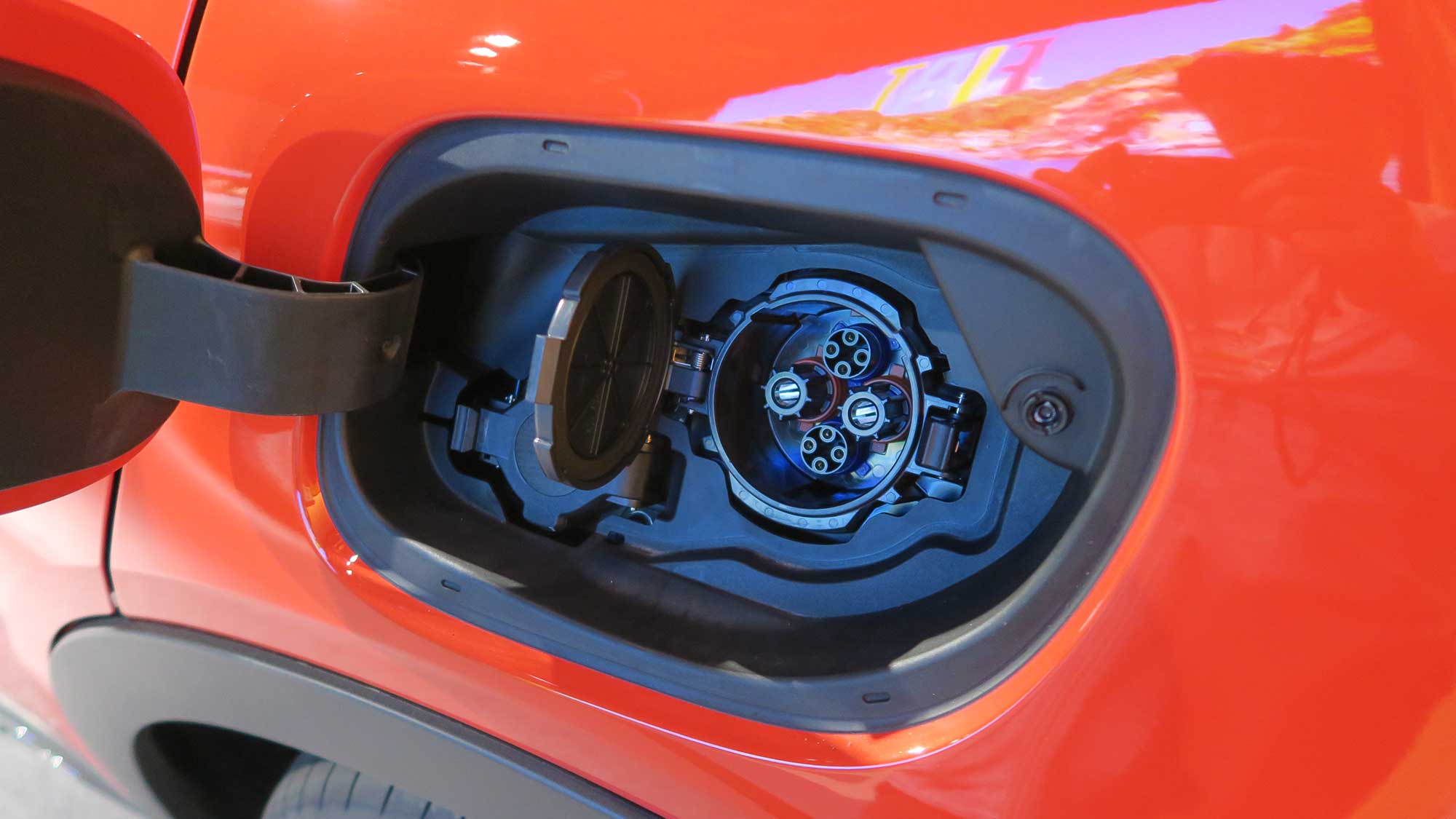

500eはチャデモ急速充電と普通充電2口の大きな充電口を設けるとデザインが崩れるという理由で、充電口はCCS1規格。日本国内で主流のチャデモ急速充電を行うためには、コードレス掃除機のような専用アダプターが必要でした。600eはチャデモの充電口もしっかり装備。アダプターは使わずに急速充電を行うことが可能です。
充電性能は、普通充電(AC)が最大6kW。チャデモ急速充電は、最大で50kW(125A)対応ということでした。

バッテリー容量54kWの600eで急速充電が必要なのは、おもにロングドライブ時の高速道路SAPAになるでしょう。たくさん並んだ90kWや150kW器を使っても、最大50kWでしか充電できないのは、今どきの新型EVとしては力不足と言うしかありません。
欧州などで発売されているCCS2対応の600eのスペックを確認してみると、最大100kWの急速充電が可能です。ステランティスが日本で発売しているBEVはおしなべて最大50kW対応であり、今回の600eにも共通のシステムが搭載されているということなのでしょうが。グループとしても久々の新型EV投入となったことですし、「急速充電は100kWに対応!」というアナウンスを聞きたかったというのが、正直な感想です。
