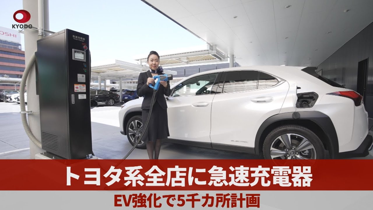

トヨタ系全店に急速充電器設置へ EV強化で5000カ所計画

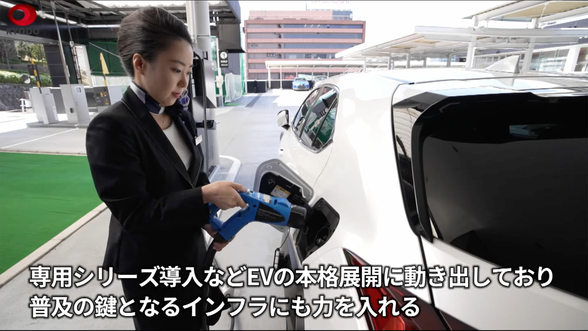

トヨタ自動車は、全国の系列販売店と連携し、2025年ごろまでに約5千の全店に電気自動車(EV)の急速充電器を設置する計画を進める。専用シリーズ導入などEVの本格展開に動き出しており、普及の鍵となるインフラにも力を入れる。海外勢も含め拡充の機運が高まってきた。
トヨタによると、高級車ブランド「レクサス」の店舗を除く系列店で普通充電器を置くのは約4200店に上る一方、急速充電器は約30店舗にとどまっている。
レクサスの既存車種では普通充電器による完全充電に7時間以上かかるが、急速充電器を使うと50分で75%たまるなど、顧客の利便性向上に役立つ。

「2025年ごろまでに約5千の全店に電気自動車(EV)の急速充電器を設置する計画を進める」
このニュースの主題である「2025年までに5000店」は、昨年末の『バッテリーEV戦略に関する説明会』でもすでに表明されていたことです。トヨタ公式サイトのニュースルームでは、ここ数日の間に改めて「ディーラーへの急速充電器設置」といった情報は発信されていませんが、名古屋のレクサスディーラーが撮影に協力していることから察するに、トヨタ(レクサス)が、EVへの取り組み本格化を改めて訴求するために、特定の報道機関に提供した情報、と解釈することができます。
「高級車ブランド『レクサス』の店舗を除く系列店で普通充電器を置くのは約4200店に上る一方、急速充電器は約30店舗にとどまっている」
トヨタブランドで急速充電が必要な電動車はまだ売っていなかったのですから、当然といえば当然のこと。普通充電器と急速充電器の設置コストは、電動アシストサイクルとプレミアムな輸入車くらい違います。
「レクサスの既存車種では普通充電器による完全充電に7時間以上かかるが、急速充電器を使うと50分で75%たまる」
普通充電で7時間以上、急速充電なら50分で75%って、電気自動車を知らない人には、そのまましか伝わらないですね。
おせっかいに説明すると、「普通充電(200V×15A=3kW)×7時間=21kWh」が、50分で75%、ということは、好意的に拡大解釈して出力30~40kWくらいの急速充電器を設置することを想定しているのではないかと推察できます。「レクサスの既存車種」が『UX300e』を指すのであればバッテリー容量は54.4kWh。75%で約38kWhなので、やはり想定している急速充電器出力は50kW程度と推計できます。
でも、トヨタディーラーが今から設置するのであれば、bZ4Xのスペックが最大出力150kWに対応していることを考えると、出力90kW以上(できれば150kW)が望ましいと思われるので、「急速充電器を使うと50分で75%」というのは曖昧だし、少々的を外した情報だと感じます。
