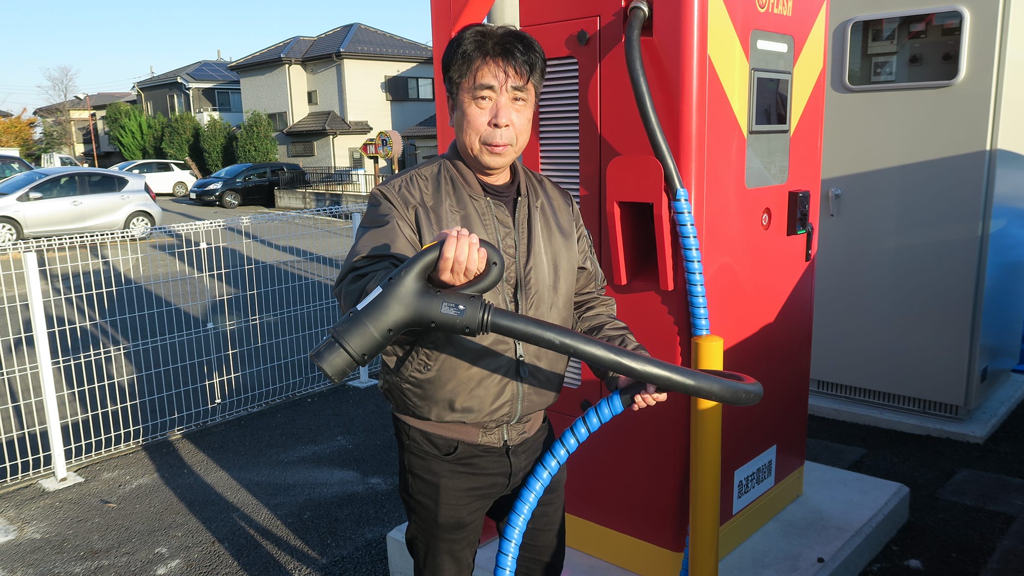

※冒頭写真は埼玉県越谷市内のコイン洗車場に設置された「FLASH」。ここも、もうすぐ稼働開始されるはず。

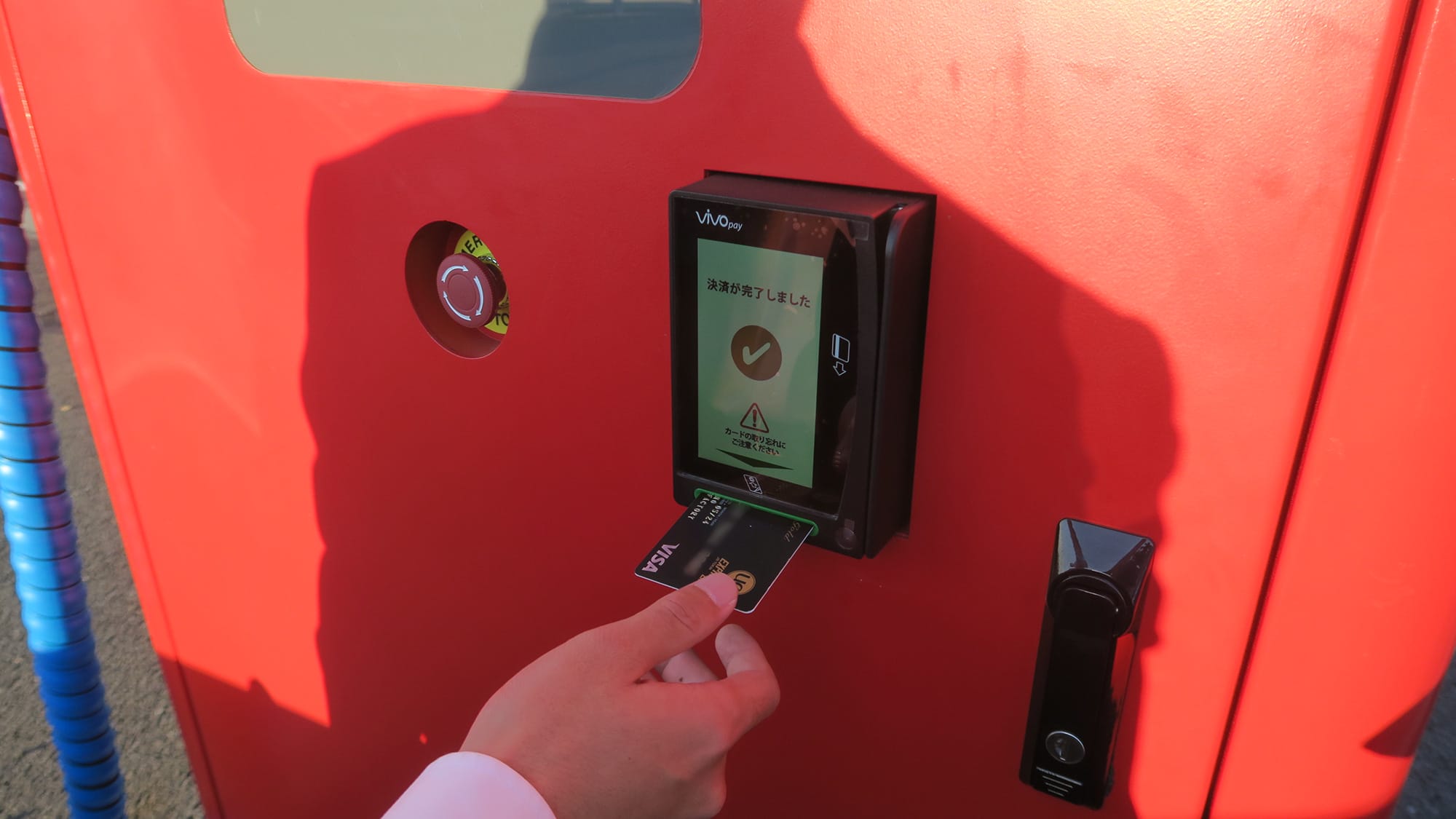

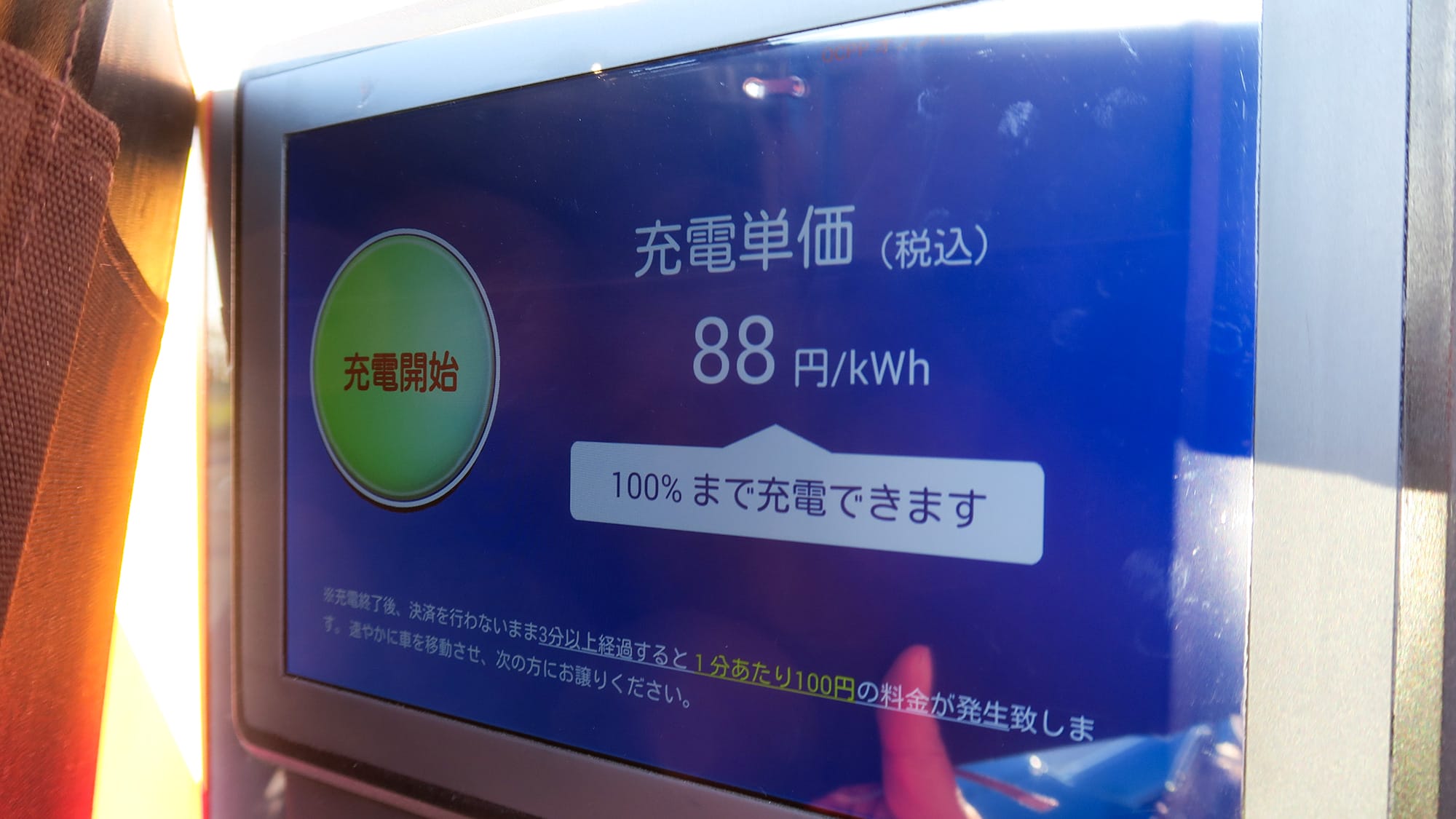

たとえばテスラスーパーチャージャーのプラグアンドチャージは便利ですが、多くのメーカーが関わるチャデモで実現するのはハードルが高い。そこで、会員登録などの手続きは不要で、その場でクレジットカード精算できる従量課金制としました。また、大手ベンダーさんなどではなかなか決断できないところかと思いますが、弊社のシステムは後払い、つまり充電終了後にクレジットカードで支払い手続きを行ってもらうようにしています。その大きな理由は、充電後の車両放置への対策です。充電終了後3分以内に精算手続きを完了しないと、その後は分課金(放置へのペナルティ)が始まるようになっています。

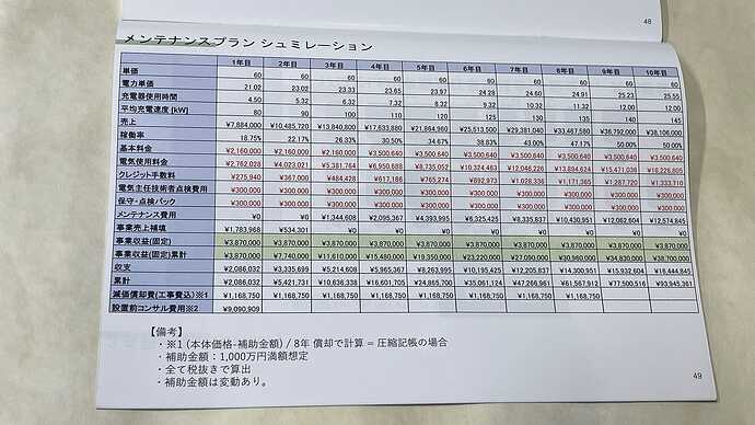

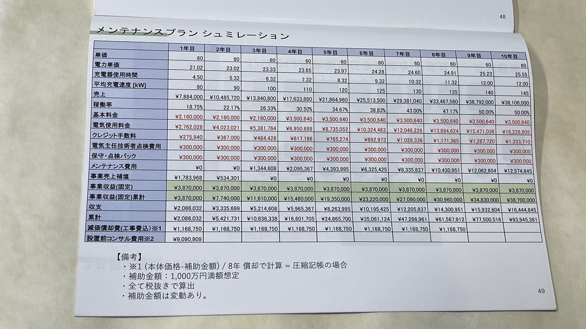

Q. シミュレーション表を拝見しました。充電単価60円/kWh(税抜)は安すぎませんか?
お示ししたシミュレーションは少し前に作成したものなので、電力単価(21~25円程度を想定)も上がっているし、適宜見直していく必要はあります(実際に稼働開始したスポットの利用料金は88円/kW ※税込 に設定)。また、充電料金は全国一律ではなく、ガソリンスタンドのように場所によって設定を変えていきます。
Q. 採算が取れる稼働率はどのように想定していますか?
以前の充電料金設定での計算となりますが、1日4.5時間、稼働率18.8%程度で採算が合うシミュレーションをしています。数年後にはEVの性能も向上し、平均充電出力(電力量)なども上がるので、さらに収益性が上がることを見込んでいます。

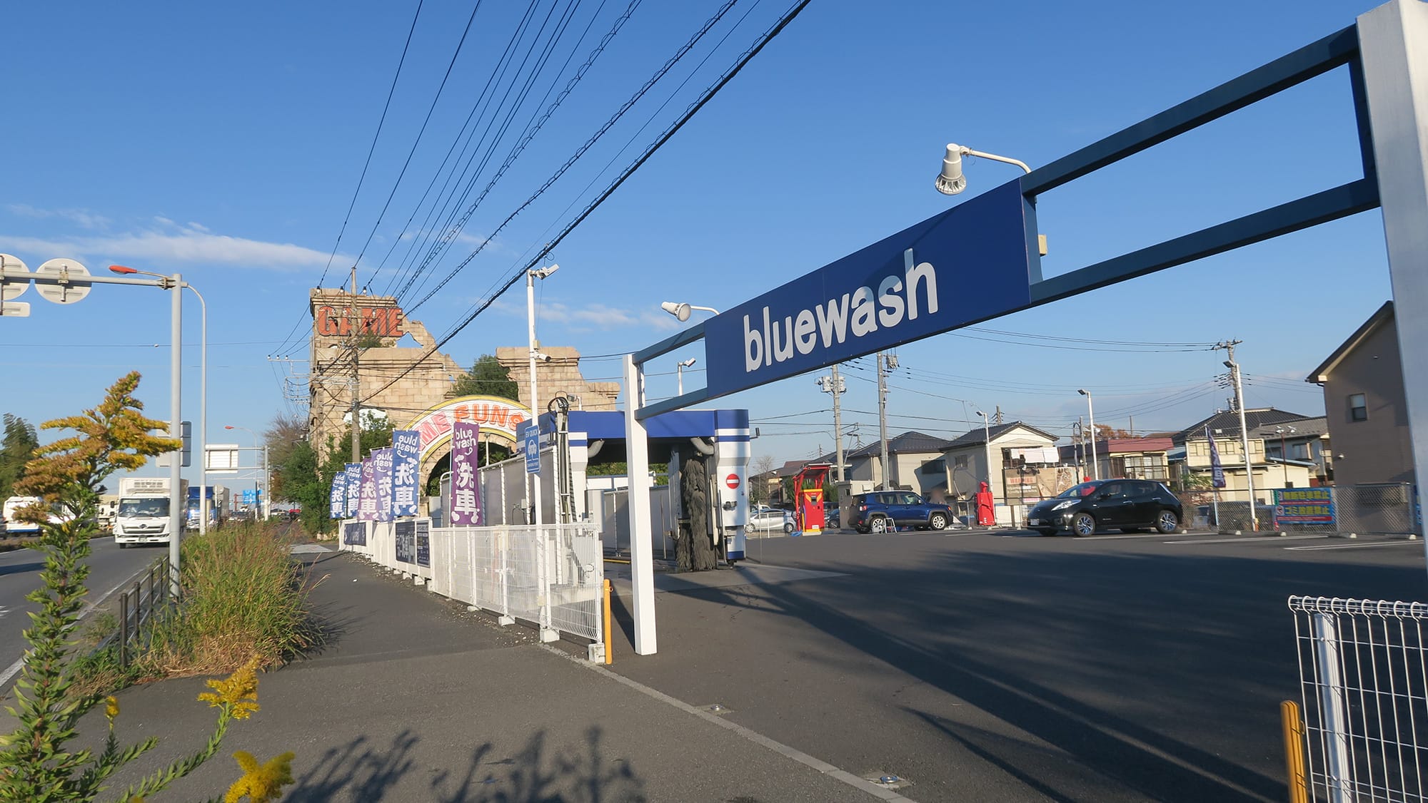

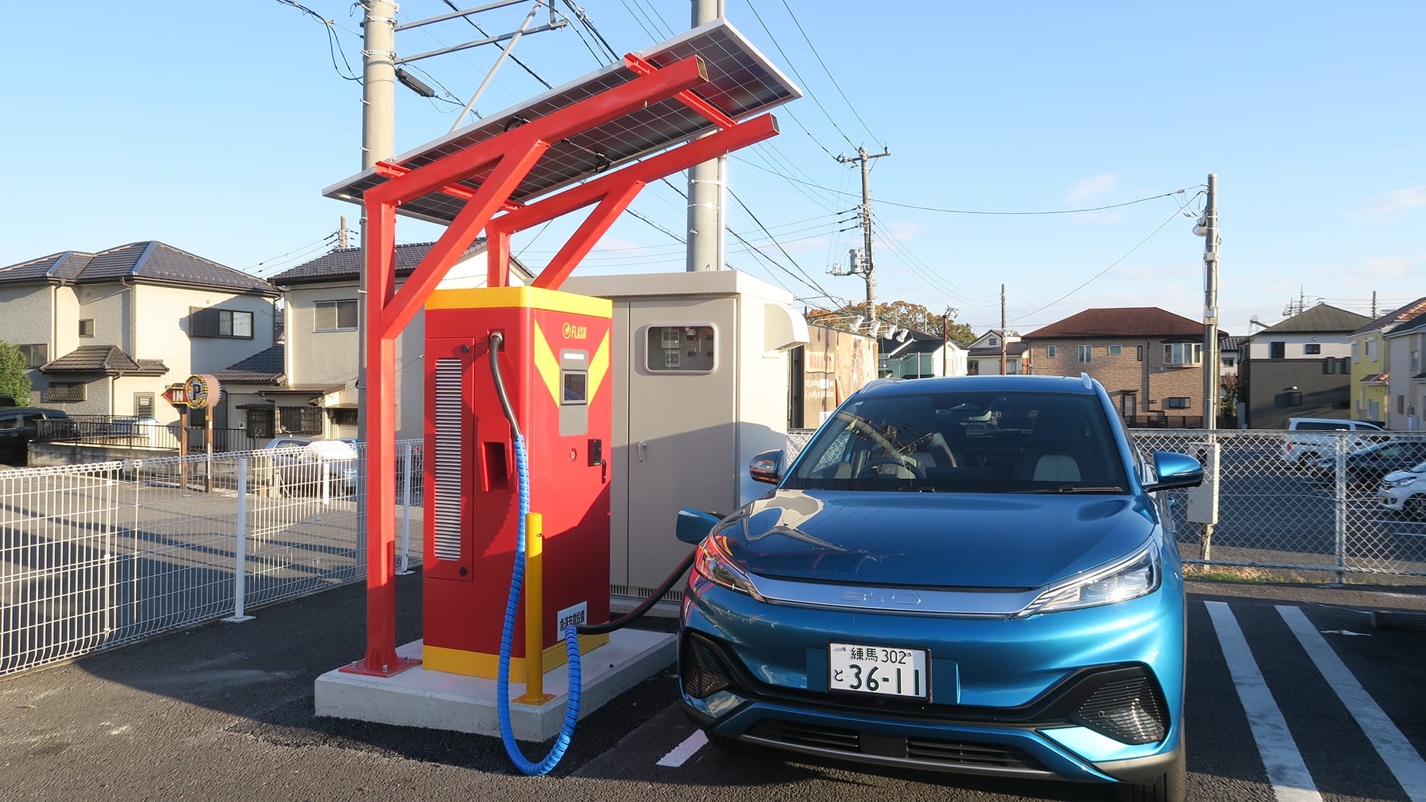

まず、現地取材で伺ったスポットは埼玉県越谷市の「bluewash越谷店」という国道4号線沿いのコイン洗車場。充電料金は88円/kWh(税込)の設定でした。洗車して拭き上げしながら急速充電できるのは便利です。ただし、便利な立地であるがゆえ、前後数kmの場所に日産やメルセデス、三菱などのディーラーがあって多くの急速充電器が設置されています。
ディーラーの充電器は各メーカーの充電カードで、リーズナブル(月額会費はさておき)に利用できます。このスポットの場合、「洗車ついでの利便性」という魅力で、どのくらいのEVユーザーが実際に同社の充電器を利用するのかという点は心配です(同様の前例がほとんどないので断言できません)。
全国各地、さまざまな設置場所があるとは思いますが、高出力急速充電器が稼働率高く使われるようにするためには、周辺に大規模な集合住宅が多く基礎充電代替利用を見込めるとか、県外からも多くの観光客が訪れる場所であるなど、かなりの好条件が整っている必要があると想像します。

次に、シミュレーション表の数値でとくに気になったのが「平均充電速度(kW)」です。1年目が80kW、3年目には100kWを超える想定になっています。
EVsmartブログでは以前、新電元の150kW器で高性能EVにどのくらい充電できるか検証(関連記事)したことがあります。30分間の結果は、メルセデス・ベンツEQCが48kWh、BMW iXが42kWh、日産アリアが41kWhとなりました。おおむね1年目で想定されている出力80kW(〜100kW弱)程度ということです。つまり、シミュレーションの想定が実現するためには、アリア以上の充電性能が市販EVの平均となり、3年後にはさらに平均100kW以上に急速充電性能が向上する必要があります。

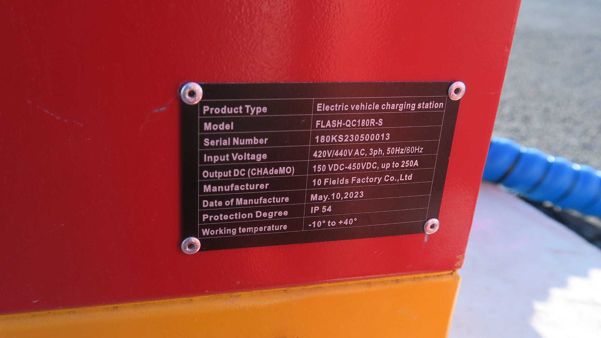

今回の充電器は「最大180kWだからもっと速いのでは?」と考える方がいるかも知れません。でも、新電元の150kW器は「450V×350A」という仕様で15分で出力を落とすブーストモードを備えていますが、検証時、ブーストモードが発動したEVはなく、30分経過時には150〜180A程度の電流値でした。つまり充電器の性能に関わらず、現状日本で市販されている高性能EVのチャデモ規格による急速充電は、このくらいが最大値であるということです。また、FLASHの想定スペックは「750V×250A」と電流値が低いので、システム電圧がいわゆる400V規格の市販EVの場合、新電元150kW器よりも同じ時間あたりの充電電力量は少なくなるはずです。
さらに、インタビューで質問したように、EV普及が進むほど搭載するバッテリー容量が比較的小さく、急速充電性能もそんなに高くない車種が増加する可能性が高いので、市川氏が提言するような「短時間注ぎ足し充電」が増えるとしても、3年後に「平均100kW」はかなり実現困難な数値であると感じます。
●稼働率50%になった場合の充電待ちは?
稼働率の想定についても、疑問を感じる点がありました。4年目には30%(つまり1日7時間以上稼働)を超え、9年目と10年目は50%(12時間)の想定となっています。でも、20〜30%を超えるような稼働率になるとしたら、休日などのニーズが高まる時間にはかなりの確率で充電待ちに遭遇するはずです。
