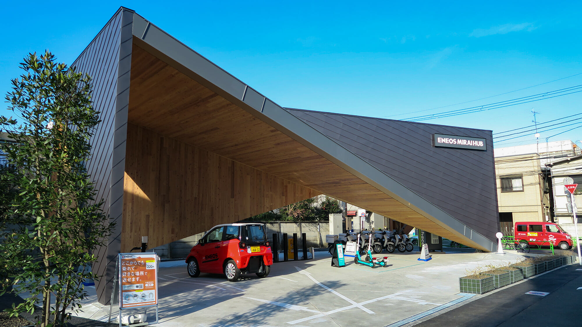

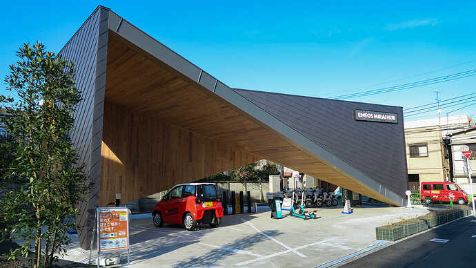

今回の試乗検証を思い付いたのは我が家から歩いて行ける世田谷区駒沢にオープンした「ENEOSマルチモビリティステーション」(関連記事)を取材したのがきっかけでした。
ENEOSマルチモビリティステーションには、2月4日の記事でお伝えした「Gachaco」のバッテリー交換ステーションが設置されているほか、「LUUP」の電動キックボード、OpenStreet社が提供する「HELLO CYCLING」の電動アシスト自転車や、同じくOpenStreetの「HELLO MOBILITY」による電動バイク(利用は法人限定)と小型EVのシェアステーションが配置されています。

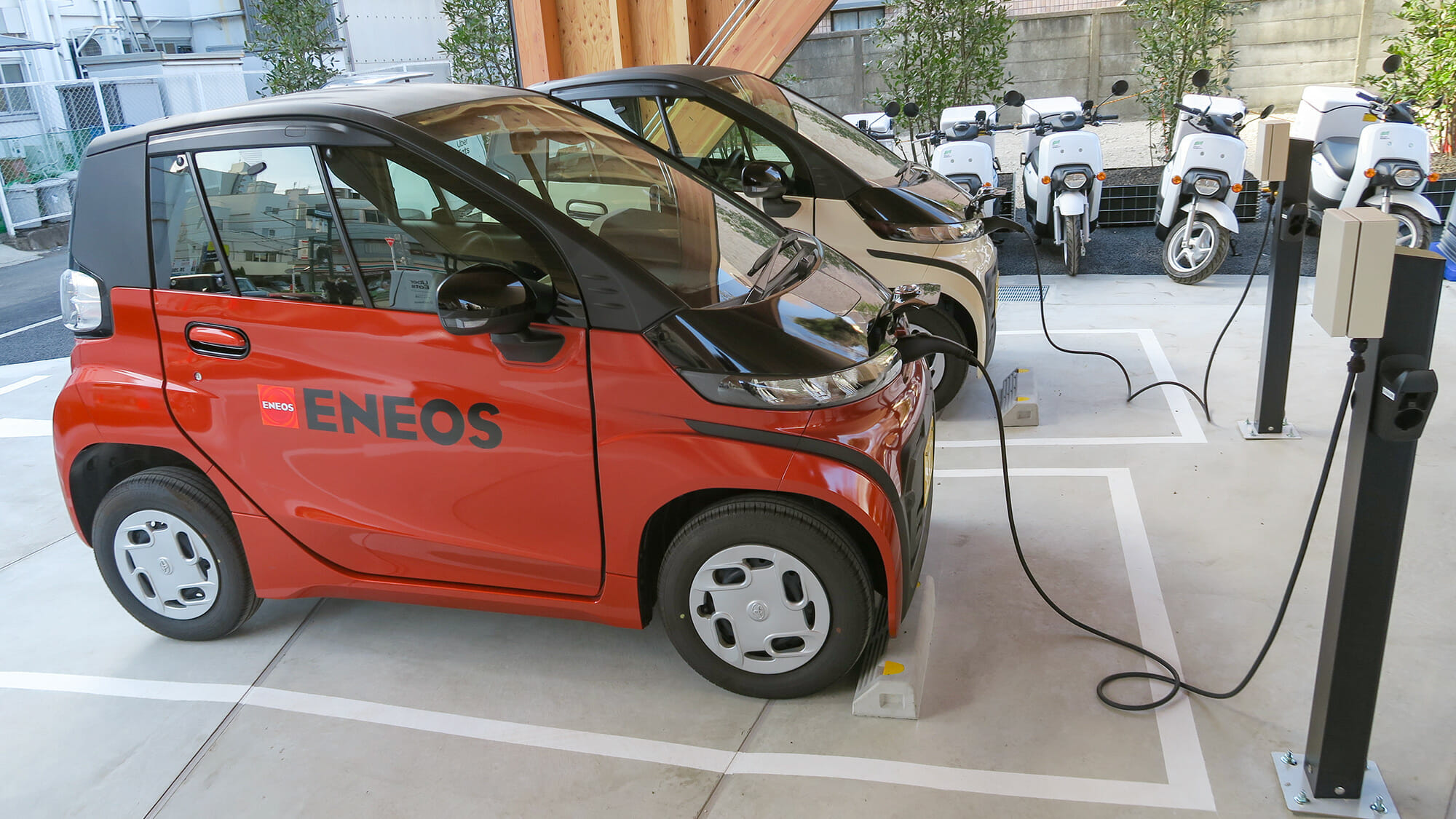

ガチャコの記者発表を取材した当日は、小型EVのコーナーに2台のトヨタ『C+pod』が並んでいました。私はまだ C+pod にきちんと試乗したことがなく、せっかく近所に便利なステーションができたことだし、一度借りてみようと思ったのですが……。

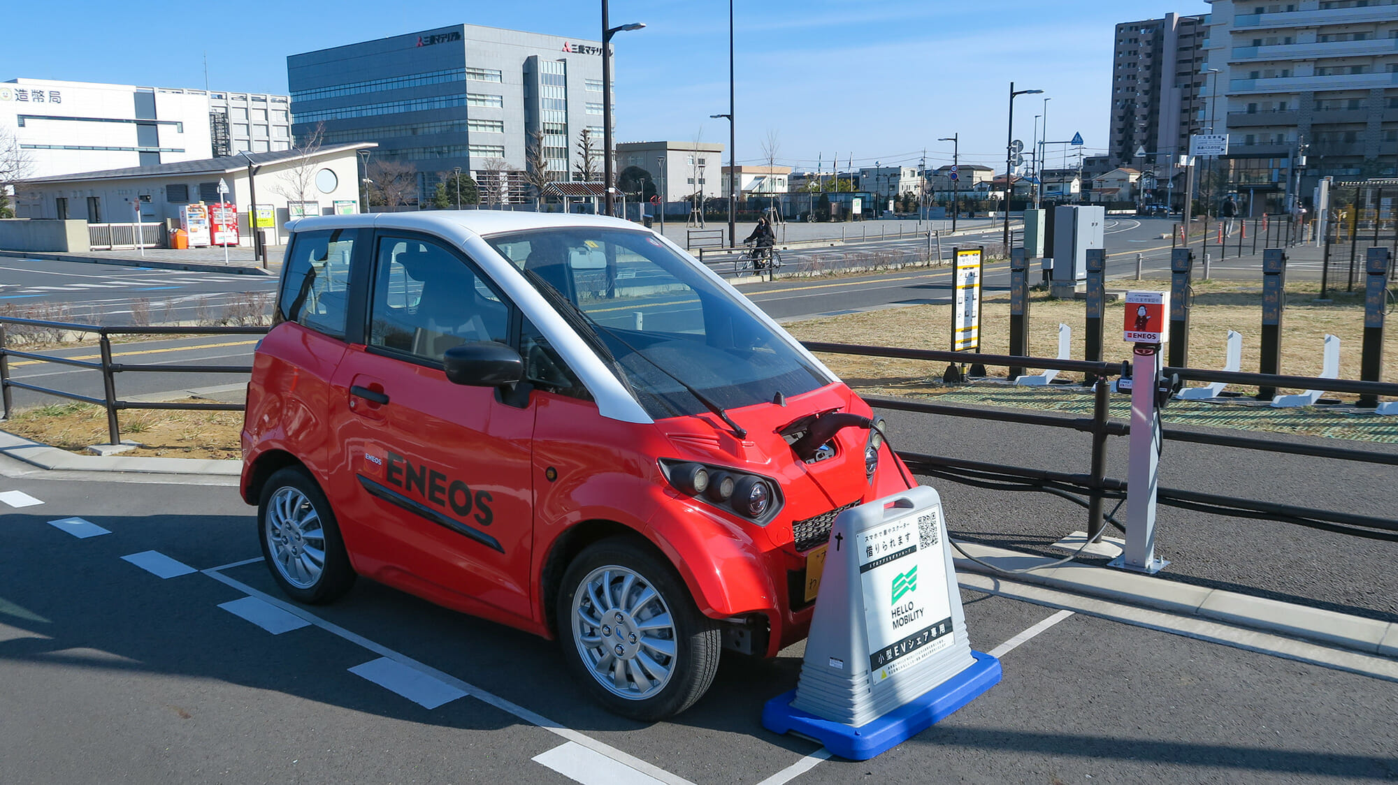

「新都心大橋下」というステーションに駒沢から移動した C+pod が、そして「さいたま新都心バスターミナル」では、以前もこのサービスを試して乗ったことがある FOMM ONE が、それぞれ1台貸出可能になっていました。

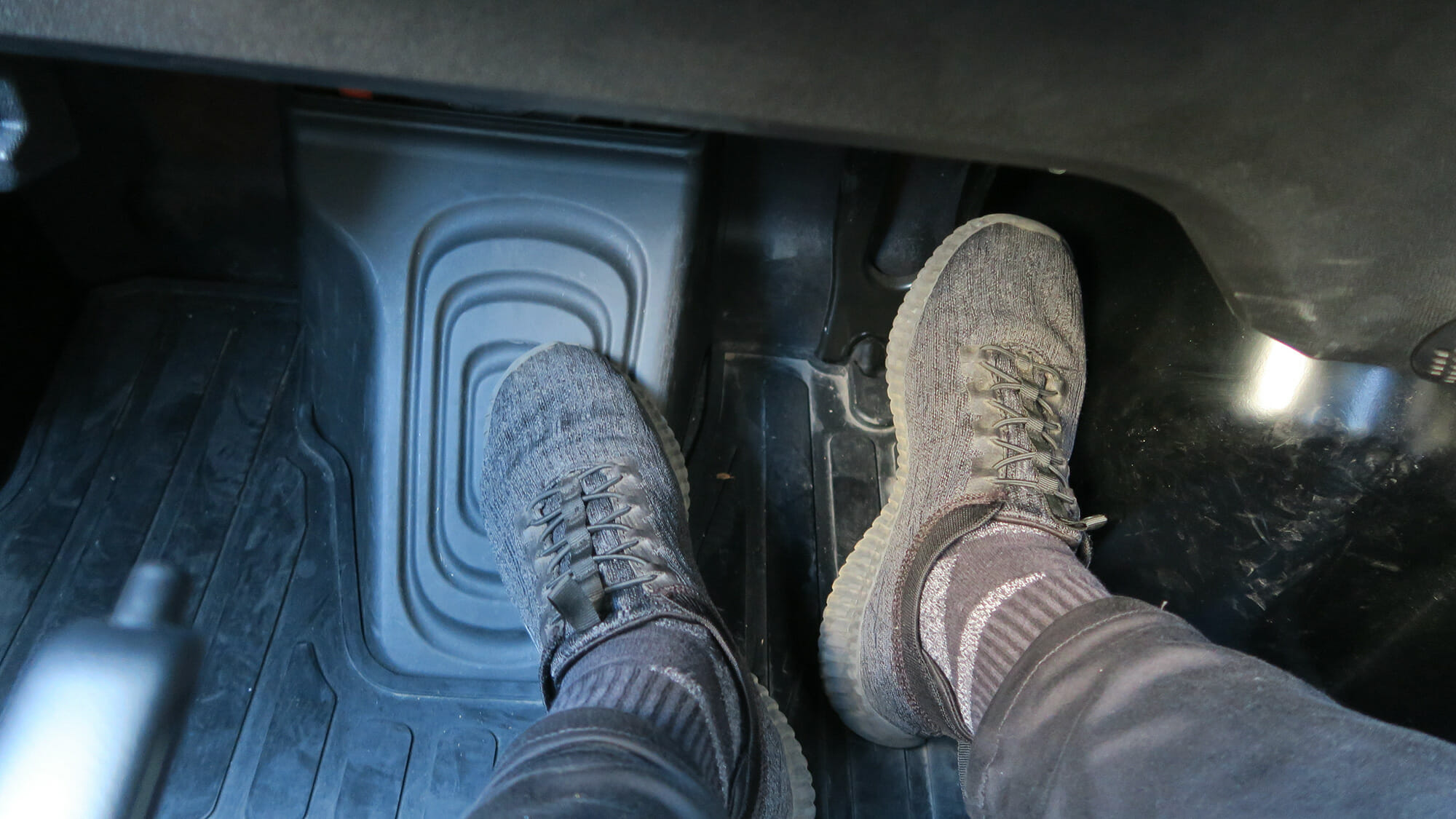

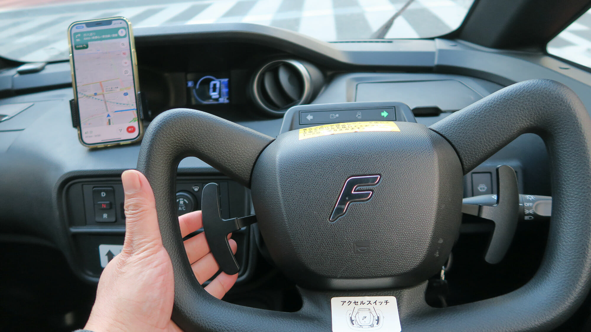

当初の狙いからすれば「C+pod を駒沢へ連れ帰る」を選択すべきとは思いつつ。超小型モビリティのサイズでありながら軽自動車登録の FOMM ONE は、高速道路を走ることが可能です。「水に浮く!」で話題になった FOMM ONE ですが、ユニークなのはそれだけではありません。床のペダルはブレーキだけで足で踏むアクセルは無く、ステアリングの裏側左右にあるパドルタイプのアクセルスイッチを手で操作するという変わり種です。以前、さいたま市内を走り回った時にもこのアクセル操作が慣れるほどに面白く、仲間を集めてジムカーナ大会やりたいと思ったほどで、まだ体験できていなかった「FOMM ONE で高速を走る!」にチャレンジしたくなったのです。

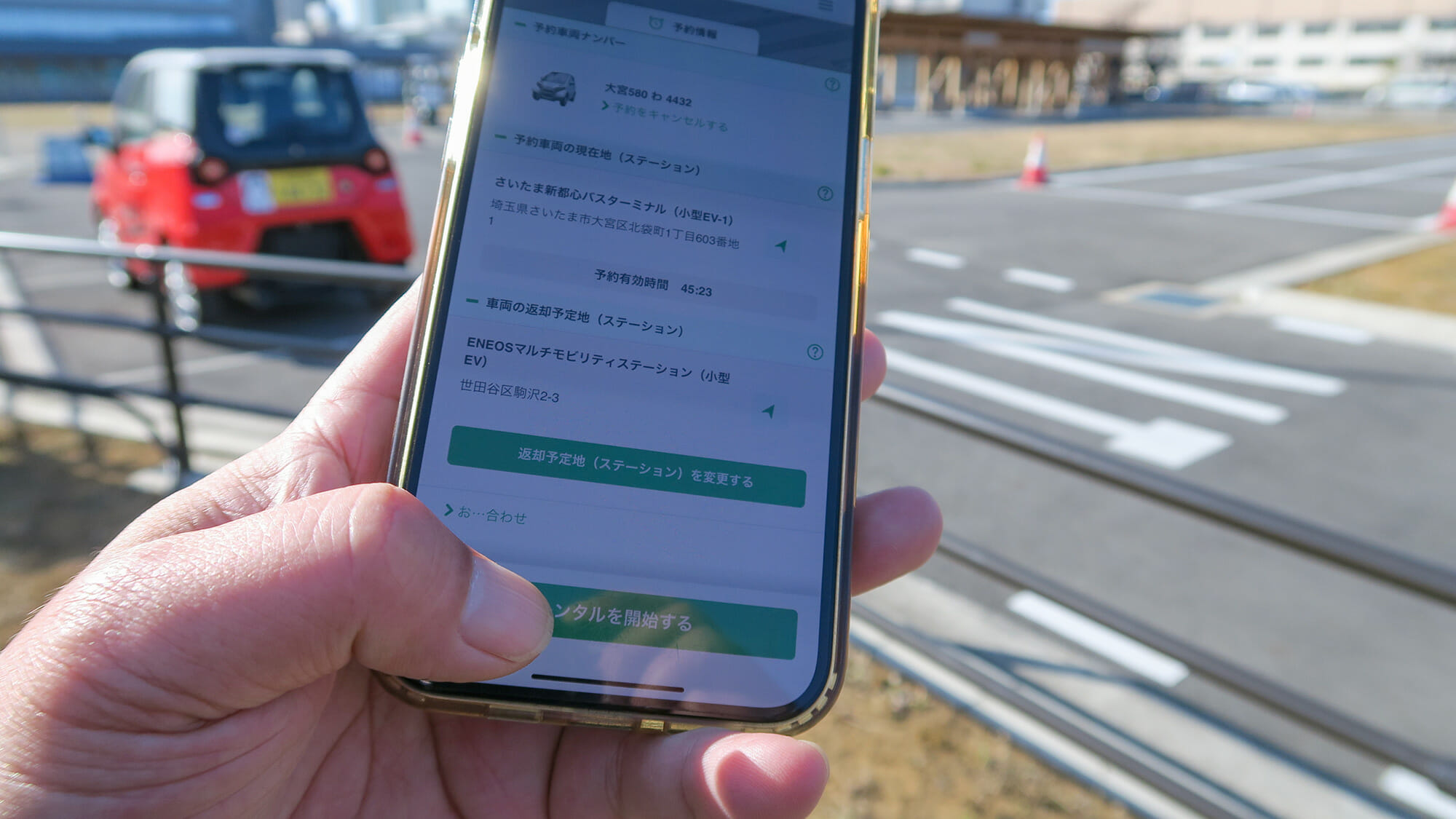

HELLO MOBILITY では、貸出予約の有効時間は1時間だけになっています。最初に予約を試みたのは三茶の駅に向かう途中で、ステーションへ到着するのが間に合いそうにないので一旦キャンセル。上野東京ラインという初乗車となる路線の電車で最寄りのさいたま新都心駅まであと数分になったところで改めて予約を入れました。
同様に、返却ステーションの予約もできるのですが、有効時間は30分。借りる時に一応返却ステーション予約も入れたのですが、駒沢到着までに有効時間が過ぎて自動的にキャンセルされたので、首都高の山手トンネルを富ヶ谷で下りて、淡島通りで駒沢に向かう途中の信号待ちで、返却予約を入れ直しました。
一般的なカーシェアリングサービスやレンタカーの場合、スケジュールが決まったら早めに予約するのがセオリーですが、乗り捨て可能な HELLO MOBILITY の場合、貸出の予約は利用する直前(1時間以内)というレギュレーション。「今、そのステーションにクルマがあれば借りられる」という仕組みになっているのです。返却も同様、「今、そのステーションに空いている区画があったら返却できる」ということですね。

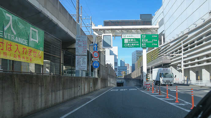

ところが、さいたま新都心バスターミナルのカーシェアステーションから首都高の新都心入口までは、5分ほど走っただけであっという間に着いてしまいました。周辺をもう一回りとも思いましたが、乗り始めてみると前回運転した感覚をそれなりに身体が覚えていたので、そのまま高速道路に突入します。

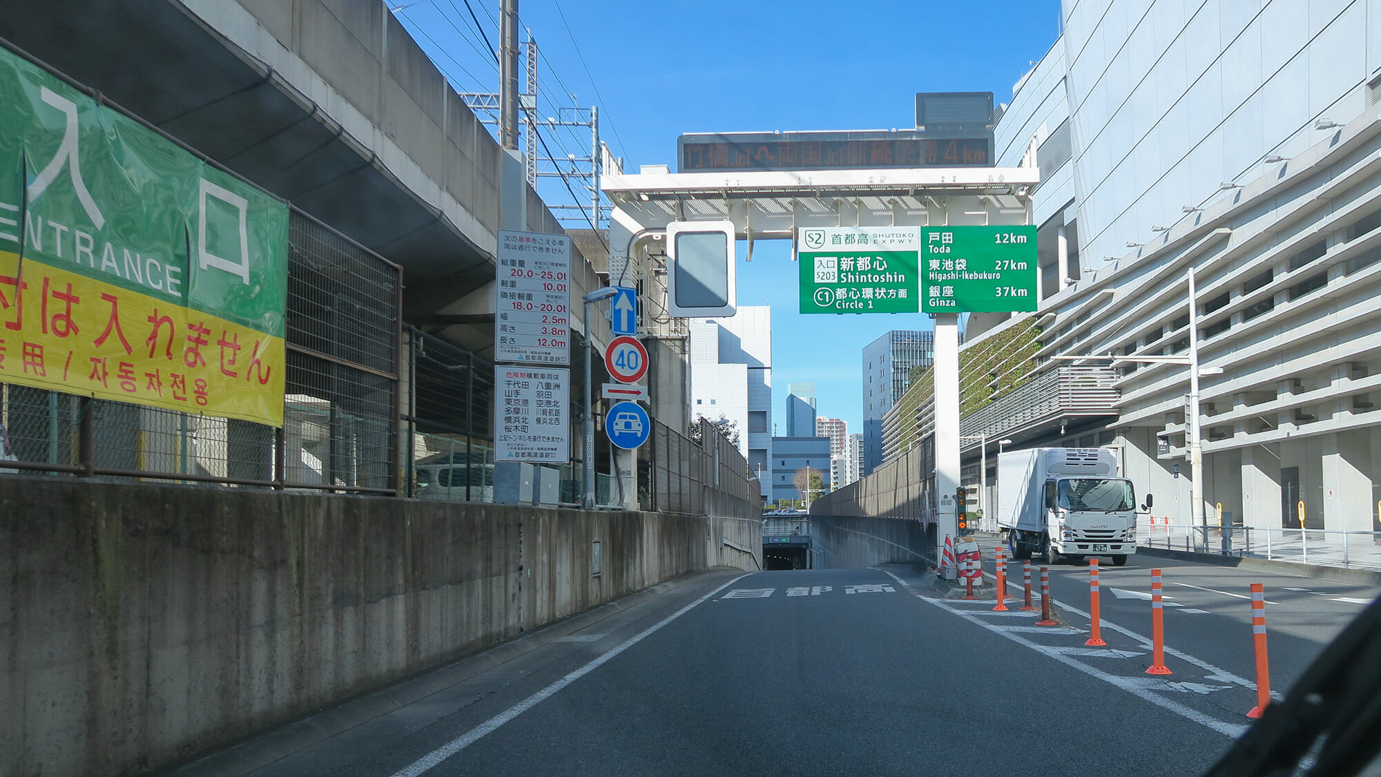

ゲゲッと感じたのは、運転操作ではなく首都高の料金が高いことでした。もう何年もETCで高速道路を利用しているのであまり意識していなかったですが、軽自動車でも1590円もするんですね。

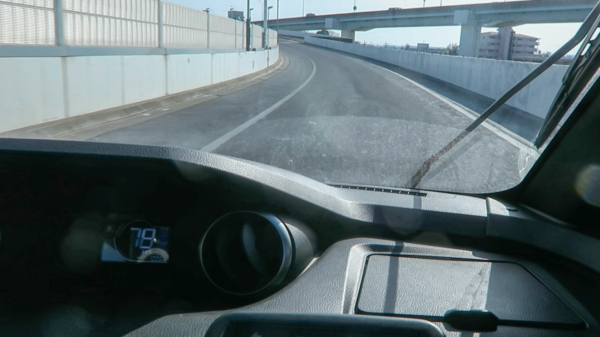

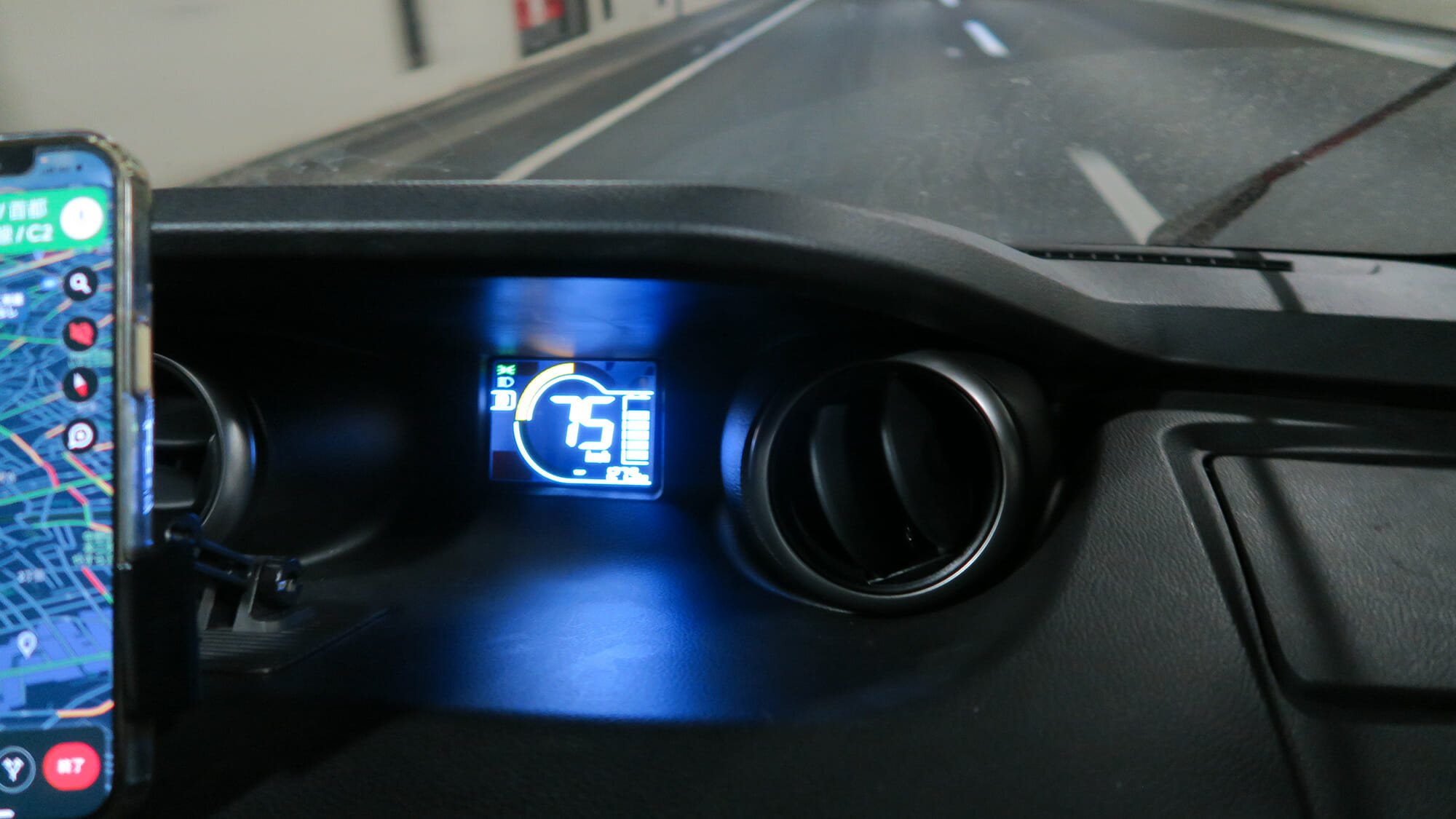

アクションカメラで、少しだけ走行シーンを紹介できる(使い物になりそうな)画像が撮れていました。この写真が入口直後、本線へ向かう上り坂です。
パドルのアクセルスイッチは左右にあります。フルスロットルにしたい時は左右を一緒に手前に引きます。上りの緩いカーブでしたが、しっかり80kmくらいまで加速してくれました。
本線に入ってからは70km弱で走る大型トラックを追い越したりもして。最高速は90km/hに制限されているようですが、片手だけのアクセル操作でも70〜80km/hでスムーズに巡航できました。
一度だけ「オッ!」と感じたのは、山手トンネル内でのこと。渋滞はまったくなくてスムーズだったものの、それなりにクルマは多く。70km/hくらいで走っている時、新宿あたりで挙動が心許ない合流車があって、3台ほど前のクルマが急なブレーキを掛けました。私も急ブレーキを強いられたのですが、フットブレーキを思い切り踏んだ時の制動力が、いつもの自動車よりも控えめで。十分な車間距離を取ってて良かったぁ、という瞬間でした。
FOMM ONE は回生ブレーキを備えていて、今回の記事を書くに当たって以前取材した担当者に確認したところ「アクセルを放すだけでしっかり減速できるよう、回生は強めの設定にしてある」ということですが、速度が出ているところからいきなりの急減速はしてくれません(それはそれで危ないし)。
結論として、FOMM ONE での高速道路クルージングはおしなべて痛快でした。とはいえ、今回走ったのは首都高で周囲の車両の巡航速度も控えめでした。新東名の120km/h制限区間とかを走るのは、かなりチャレンジングな体験になりそうに思います。

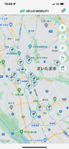

このキャプチャ画像は、さいたま新都心周辺の HELLO MOBILITY のステーションの位置を表示したものです。さいたま市内にこんなにたくさんステーションがあるのは、ENEOS、さいたま市、OpenStreet による実証実験が行われているからです。このくらい拠点があれば、さまざまな利用シーンで活用できて、車両の稼働率が上がり、「ステーションはあるけどクルマがない」なんてことも減ることでしょう。

なんで悪びれもなく速度超過して、しかも首都高で走行中に写真撮影してるんだよ
山手トンネルの制限速度は60km/hなんだけど
山手トンネル内については、トラックなども多い中、小さなクルマで60km/h巡航するのは危険を感じたので、走行車線の流れに乗って走っていました。急ブレーキの状況をできるだけ正しくお伝えするため正直な速度を記述しました。
走行中画像については記事中で説明している通りです。
また、多くの方が読む記事なので、言葉選びに配慮したポストをお願いします。
