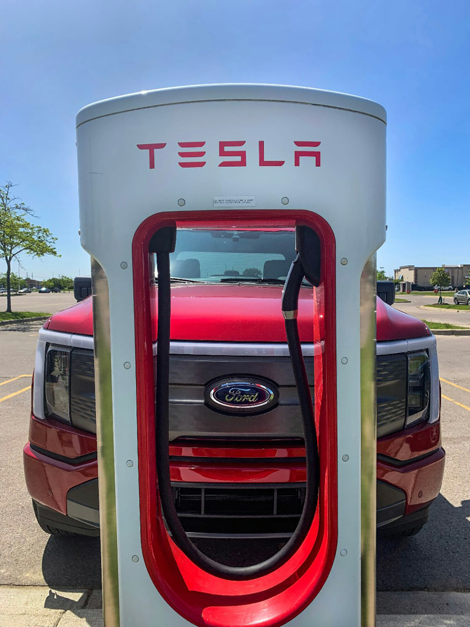

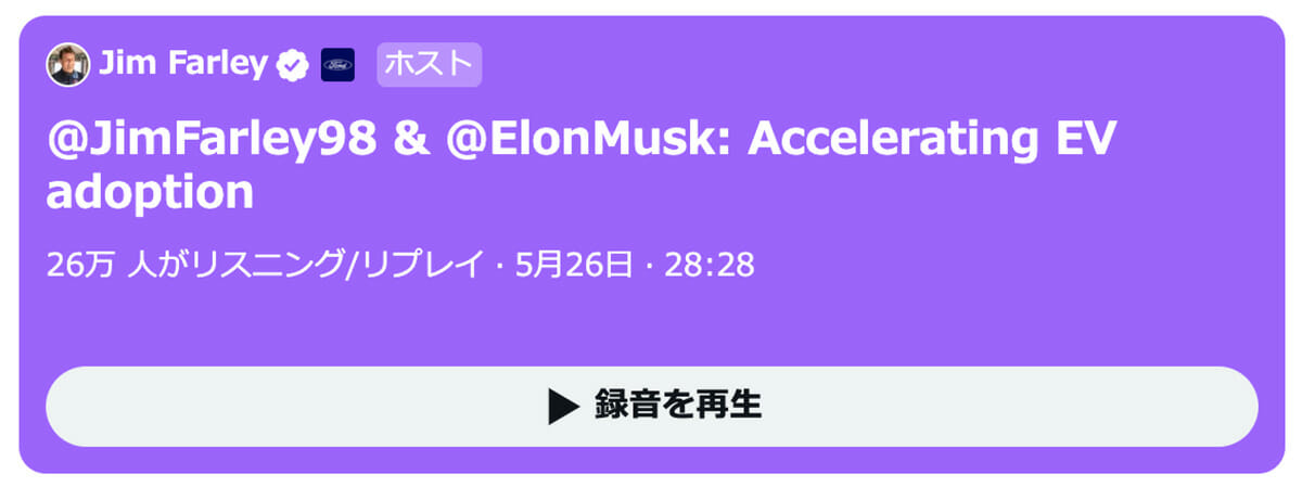

日本時間の5月26日早朝、フォードのCEO、ジム・ファーリーがツイッターのSpaceという機能を使ってテスラのイーロン・マスクと共に、北米におけるテスラのスーパーチャージャー網をフォードに開放すると発表しました。2024年モデルからアダプターを提供。2025年からNACS充電ポートを装備します。
発表内容は消費者だけでなく業界にとってもメリット
ファーリーCEOは「テスラの協力を得て、2024年初頭に既存のフォードオーナーを含めテスラがもつ全米12,000基のスーパーチャージャー(SC)が利用できるようになる。また、その1年後の2025年初頭から発売するフォードの第2世代EVにはNACS充電ポートを備える」と述べました。NACSとはNorth American Charging Standard (北米共通充電規格)の略で、つまりはテスラの充電システムを意味します。

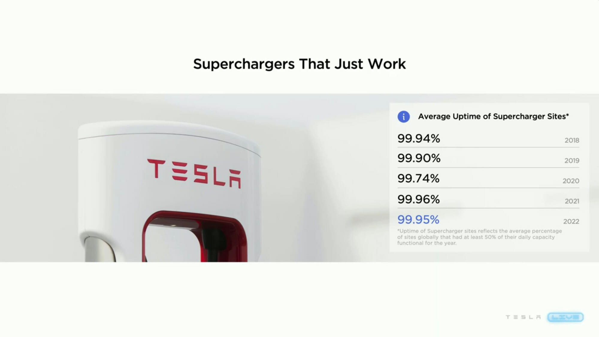

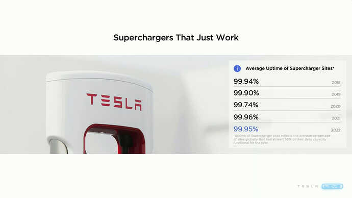

テスラのNACS充電網は立地もよく、故障率が極めて低く、コネクタも軽量で扱いやすく、すごい勢いで数を増やしています。2025年からテスラ方式の充電ポートを備えたフォード社は、テスラの低速充電網、デスティネーションチャージャーも利用できるものと推測されます。もちろん、フォードがこれまで築き上げた1万基の急速/普通充電器も利用可能です。

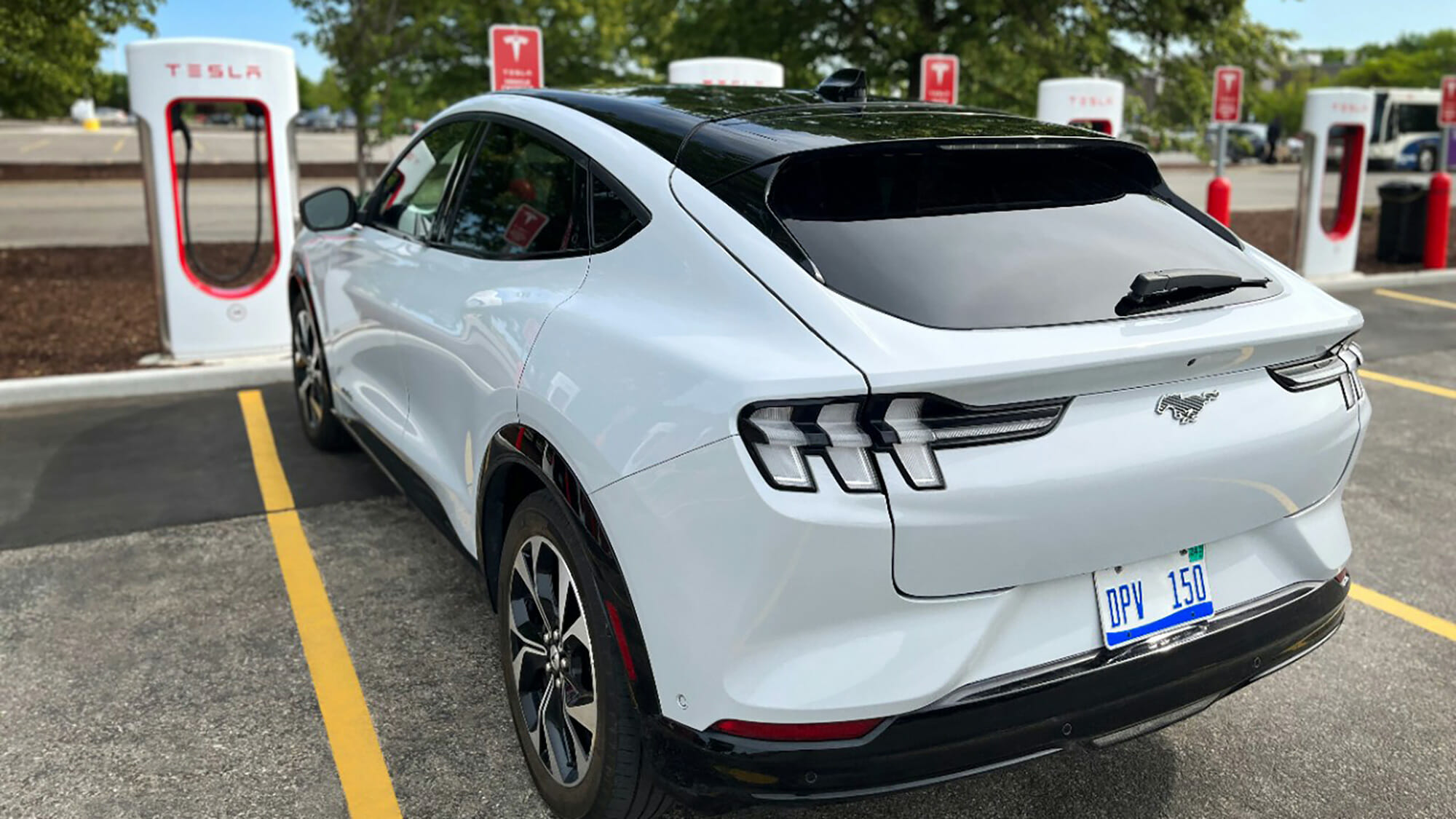

現在のフォード車は北米ではCCS規格の充電ポートを採用しているため、こうした車両のユーザーはテスラが来年初頭に生産を開始する予定のアダプターを使って充電することになります。日本のテスラ車がアダプターを使ってCHAdeMO充電器を利用するのと同じ仕組みですが、イーロン・マスクは「アダプターは数万円程度で販売予定。充電速度はアダプターに制約されず、車両やバッテリーが受け取れる最大速度で充電できるようにしたい」と言っています。

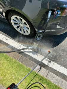

参考までにテスラのCHAdeMOアダプターは50kWが最大となっており、最近増えてきている150kW級のCHAdeMO充電器はフルに性能を発揮することができません。以下の写真は、科学的な実験と呼べるものではありませんが、夏の暑い日にアダプターや充電器側のケーブルに氷水を散布して充電性能が上がるか試したものです。結論から言うと、効果が全く見られないわけではありませんが、中を冷やさないと、外側から頑張っても、まさに焼け石に水でした。
