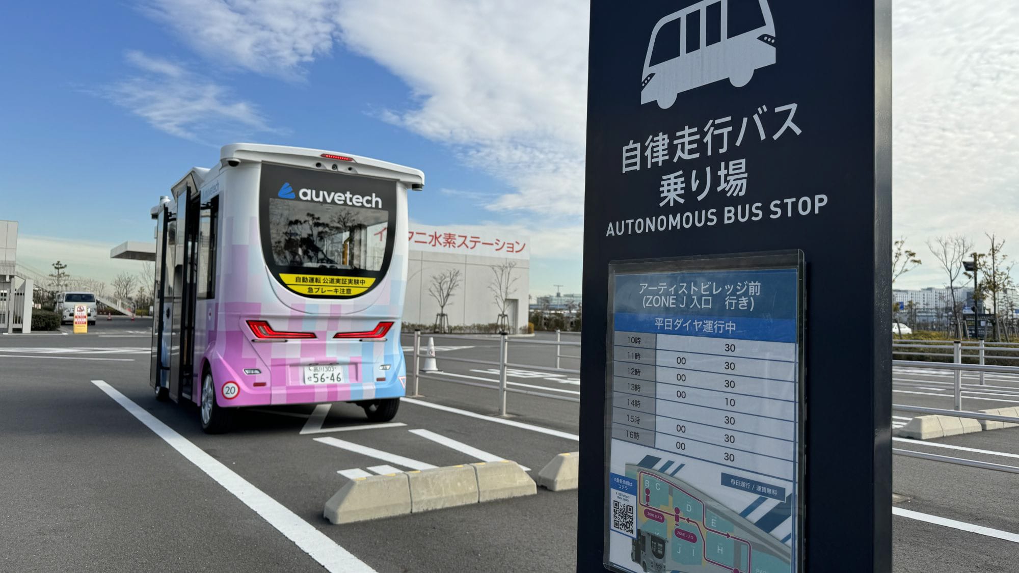

そんなHICity内の1周約1.2kmのルートをMiCa は10分で1周するスケジュールが組まれている。バス停は「Zepp Haneda」や190台収容の東側平面駐車場に近い「アーティストビレッジ前」の発着を基点とし、HICityの中央に位置する「ZONE J 入口」、天空橋駅に近い「ZONE B 入口」の3カ所。ZONE B 入口はMiCaの運行開始にあわせて新設された。1日12便が10:30から16:33まで運行している。

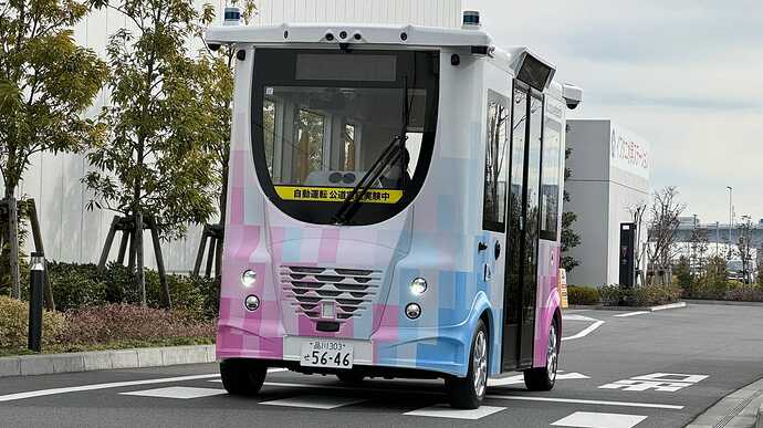

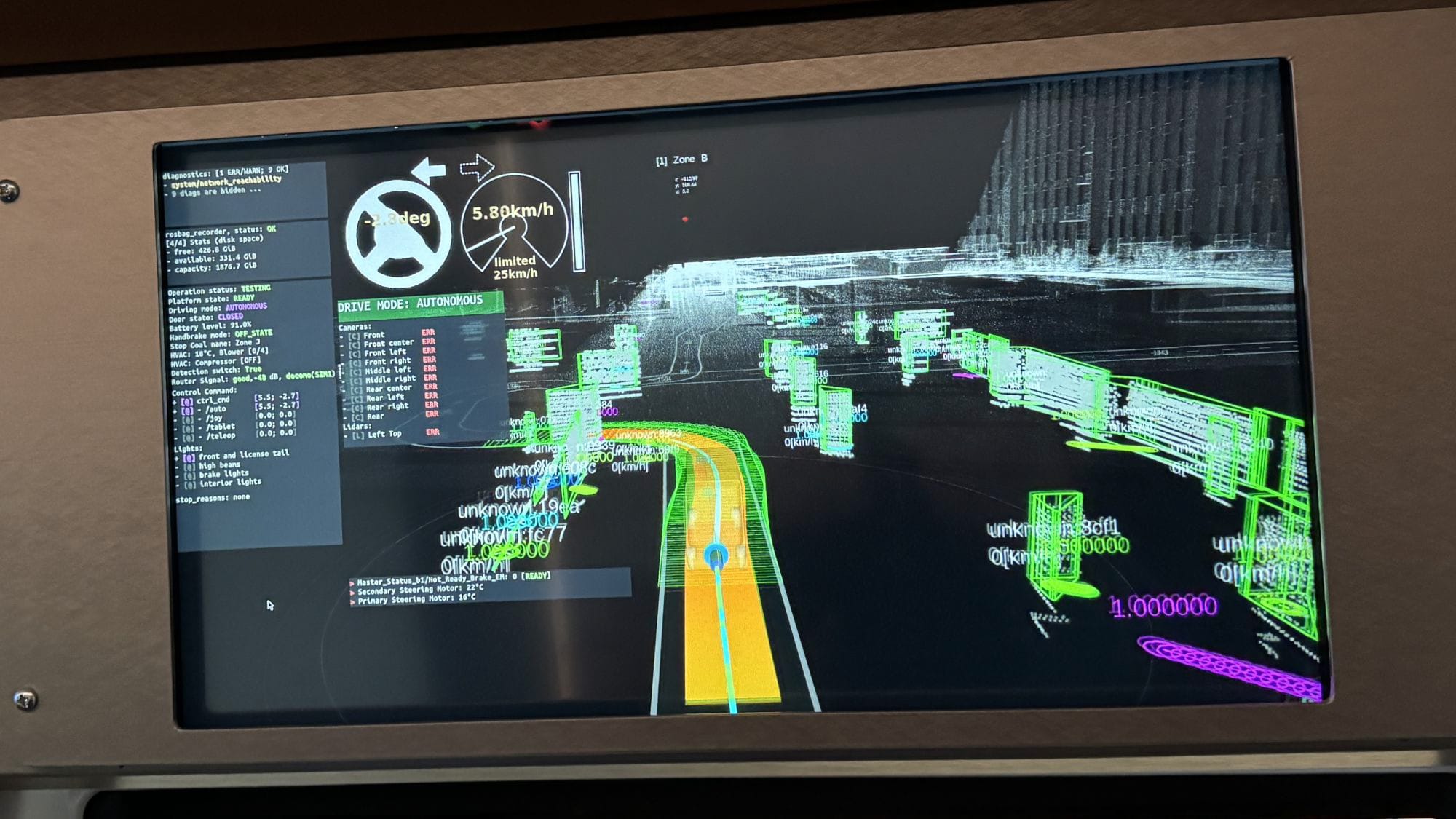

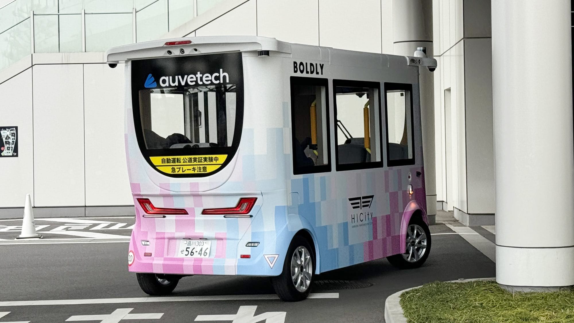

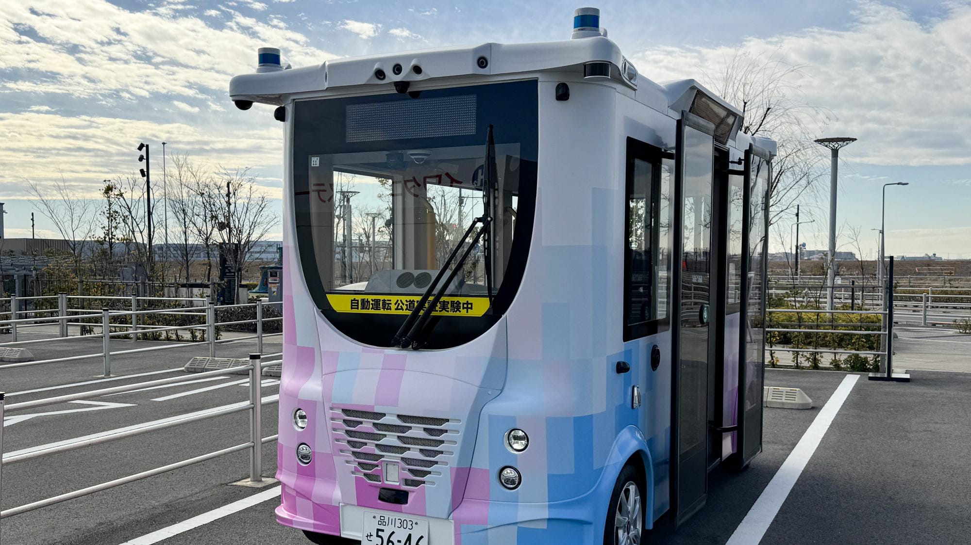

MiCaはエストニアのAuve Tech(オーブテック)社製の小型EVバスで、車内にハンドルはなく、7つのLiDARセンサー(前5、後2)と8台のカメラにより車両の周囲状況を把握し、自動または遠隔操作での障害物回避機能を搭載している。ルート上に駐車車両などの障害物があった場合には、 一定の範囲内で障害物を自動で避けて走行することもできるなどレベル4の自動運転に適した性能を備えているのが特長だ。
ただし現状のHICity内での運行では、必ずオペレーターが乗車している。進路上に駐車車両や道を横断する歩行者がいた場合は自動で停止するプログラムになっているため、オペレーターによるパネルやコントローラーでの運転操作が必要となるためだ。
MiCaは全長4.2m、全幅1.8m、全高2.5m、車重は1660kg、定員は8名(オペレーターを含む)、最高速は25km/hで、17.6kWhのバッテリーを搭載している。本国仕様のドアは右側にあるが、日本仕様は左側として、各国の交通事情に合わせている。

バス停に停まっていたMiCaは、「バス」という言葉から想像するよりもとても小ぶりな印象だ。車体は白をベースにHICityのイメージカラーである水色と紫の爽やかなラッピングが施されている。

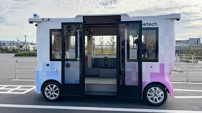

路線バスにはワンステップバスが多くなってきたが、MiCaの車内に入るには2ステップが必要だ。床下にバッテリーやモーターを搭載するEVとはいえ、今後のひと工夫に期待したいところだ。観音開きドアの内側には手摺りが無いので、足腰の弱いお年寄りは少し乗り込みにくいかもしれない。
車椅子用のスロープを固定できるような装置も無いように見えたし、もしスロープを設置できたとしても2ステップ分を上げなければならないため、電動のウインチが必須になるだろう。ドアには緑色の開閉ボタンが、車外と車内に設置されている。

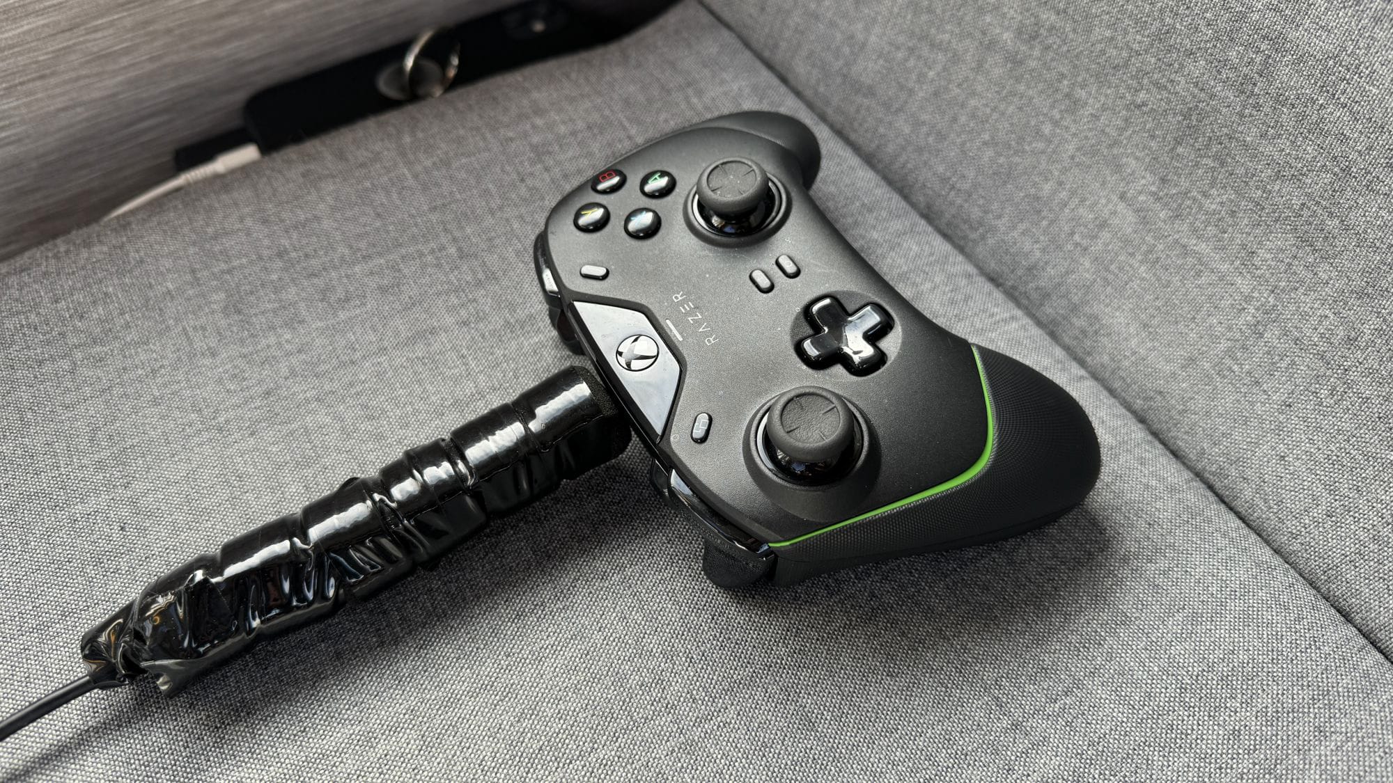

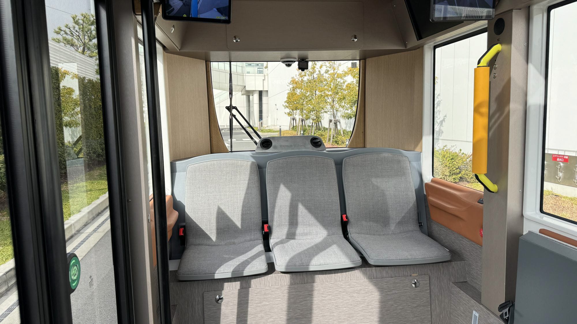

座席配置は、前後に3席ずつとドアの反対側の側面に2席の計8席で、オペレーターは後の右側に乗車する。ハンドルもアクセルもブレーキもない。オペレーターは専用席に設置されたコントロールパネルとコントローラー(Xboxのそれ!)で操作する。
4面を大きなガラスに覆われ、ルーフの一部もガラスになっている車内は明るく開放感がある。室内高も2mくらいは確保されており、かがむことなく立ったまま移動できる。

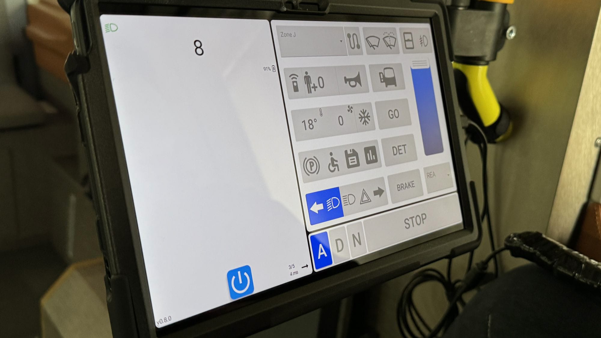

ほとんどの操作はオペレーターの目の前に設置されたパネルで行う。乗客が乗り込んだら、ドアを閉め、パネルで行き先の設定(プルダウンで選択)、発車(GOボタンを押す)、次のバス停に到着したらドアを開けて乗客を入れ替えて、という一連の作業を繰り返す。

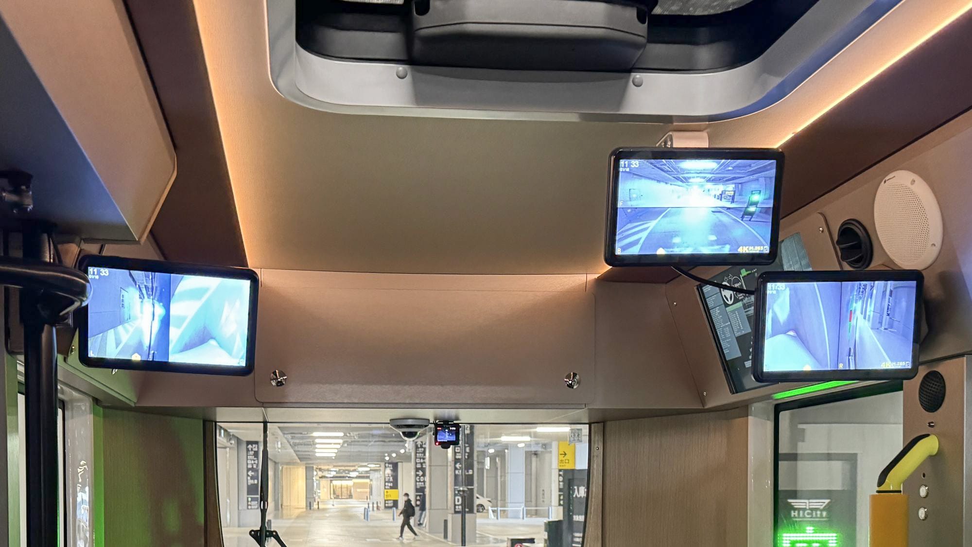

一時停止箇所では必ず停車するようにプログラムされているので、毎回発車作業が必要だ。その際、オペレーターは後部の座席にいるため、周囲の確認は目視に加え、3つのモニターに映し出されるカメラの映像を確認する。左右のモニターは、外側が通常のドアミラーのように後方の映像を映し、内側は車両前方の左右の死角を確認できる。上部のモニターの上半分は車両前方を、下半分は車両後方を映し出している。

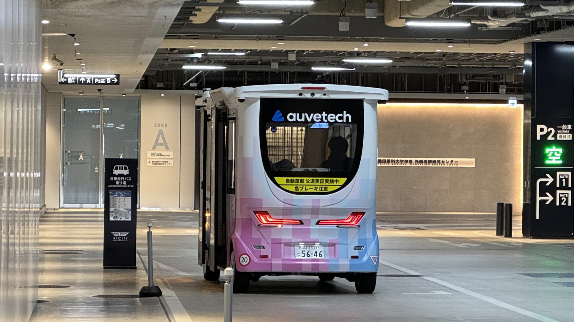

コントローラーでの操作は、前述のように駐車車両を避ける時(滅多にない)や、運行の基点となる「アーティストビレッジ前」に戻ってきた際に後退で駐車する時(毎回必須)のみだ。コントローラーでの後退はスピード調節がなかなか難しいそうだ
