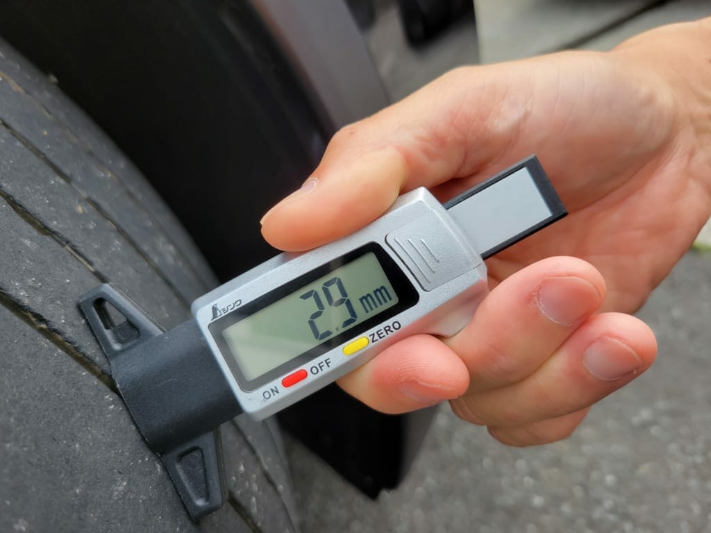

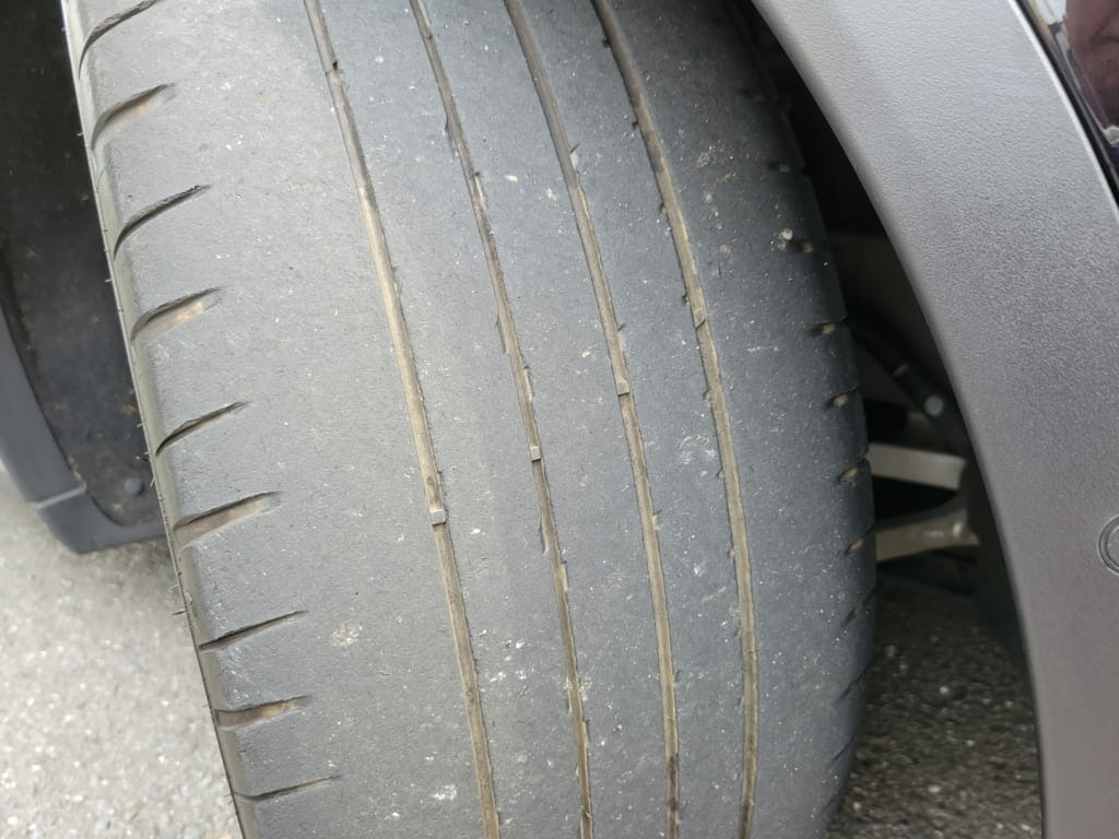

オドメーター8万キロ、今回は2回目のフロントタイヤ交換です。前回のフロントタイヤ交換は2019年9月、41,576kmで、今回は2021年6月、83,097kmでした。スタッドレスタイヤが1万キロくらいと考えれば、フロントタイヤの寿命は3万キロくらいでしょうか。前回はスリップサインまで0.5mmまで使いましたが、今回は一番溝の浅いところで、スリップサインまで1.3mm=溝の深さ2.9mm。このくらいになると、ちょっとした雨は問題ないですが、大雨の高速道路などでは場所により、高い速度ではハイドロプレーニングが発生します。
四輪駆動なのと、電気自動車なので、実際に軽いハイドロプレーニングが発生した際にも事なきを得ましたが、せっかく入庫するのですし、ケチらず交換しました。安全第一ですね。

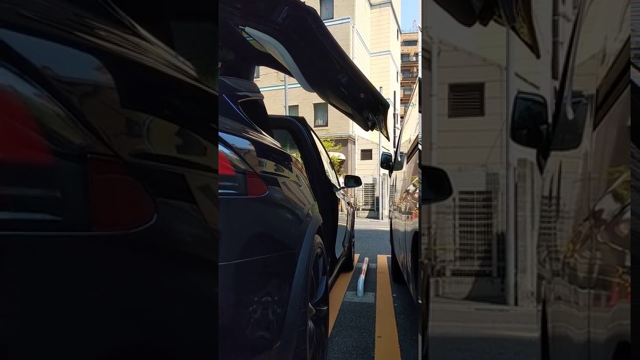

モデルXの後席ドアは、横ではなく上に開くファルコンウィングドアとなっています。ガルウィングと良く言われるのですが、ガルウィングは関節が一つ。L字型のまま上にはね上げるので、開くときに横幅が大きく必要になります。ファルコンウィングは2関節となっており、ドアの付け根に加え、左右の端のところも曲げることができるので、ドアが開くときの横幅を通常のドアより狭く抑えることができます。
閉じるときは、開くときの各ヒンジの開き具合を記憶しており、同じ軌跡を通って閉じるので、開くときにぶつからなければ、閉じるときにぶつかることはありません。また車両の屋根中央部に高さセンサーがあり、直前に走行してきた最低の高さを記憶しているので、地下駐車場のように天井の高さが変化しても、最も低かったところに合わせてドアを低く開くよう制御されます。

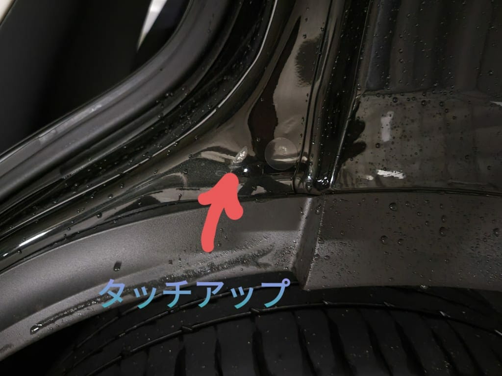

と、メリットは多いファルコンウィングドアなのですが、やはり当初から言われていたように、ドアが重すぎて、いくらパワフルなモーター、しっかりした鋼材が入っているドアでも、精度が十分出ておらず、閉まるときに多少ボディ側と干渉してしまいます。私のクルマはチリは割と合っているほうですが、モデルXではこのドアとボディの干渉はある程度は諦める必要があります。
こんな感じ。シールは以前貼ってもらったもの。今回はタッチアップペイントを無料でやってもらいました。
