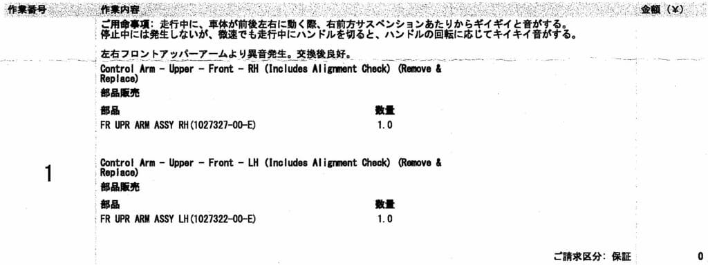

診断の結果、今回の問題は「左右フロントアッパーアームより異音発生」とのこと。ということで、今回はギリギリ保証期間内(4年間または8万キロ)であるため、無償修理となりました。修理時間は約1時間半でした。ラウンジでセルフサービスで飲み物をいただきつつ(誰もいません汗)、仕事をしながら過ごしました。交換した部品は以下の通りです。
Control Arm - Upper - Front - RH (Includes Alignment Check) (Remove & Replace)
FR UPR ARM ASSY RH(1027327-0-E) 1.0
Control Arm - Upper - Front - LH (Includes Alignment Check) (Remove & Replace)
FR UPR ARM ASSY LH(1027322-0-E) 1.0

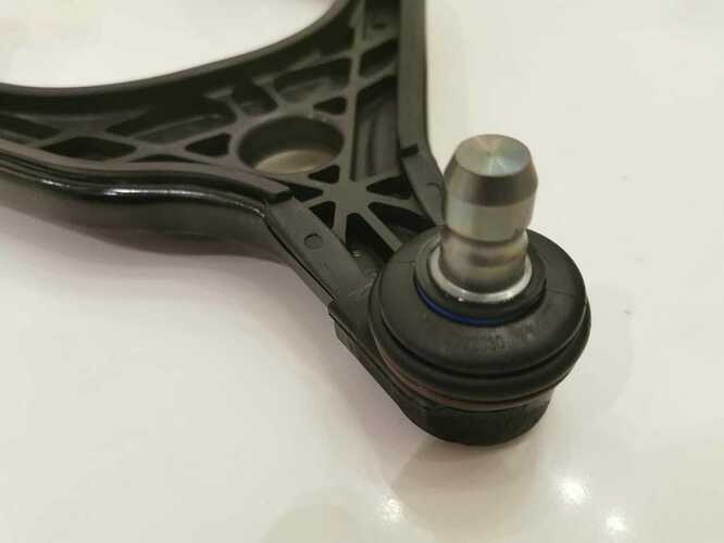

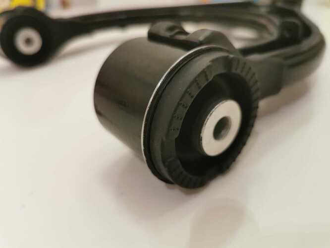

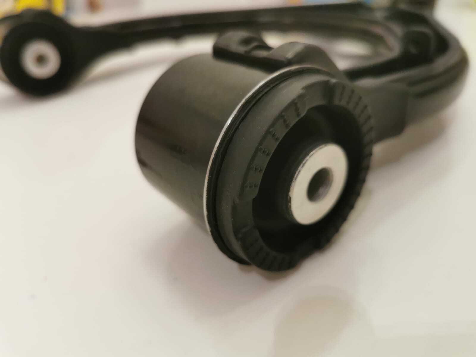

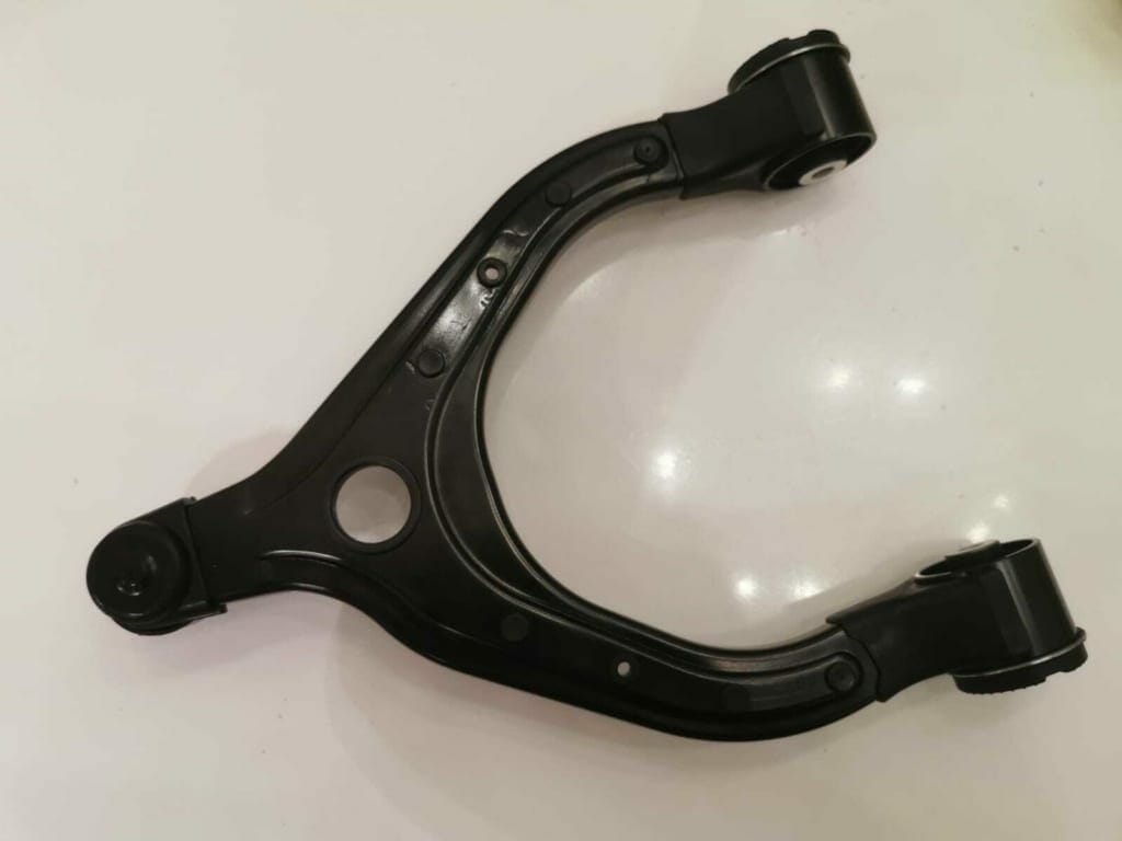

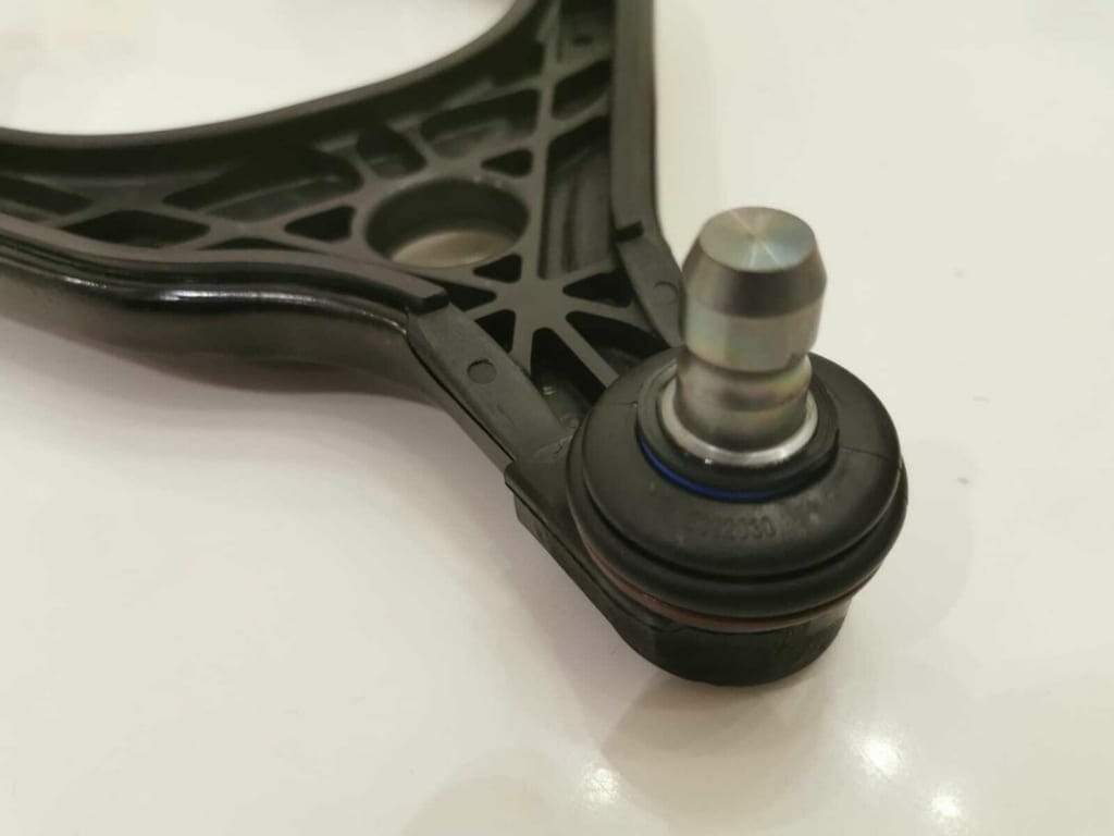

初期のモデルSやXのオーナーの方々はそろそろ新車保証期間を過ぎる(4年または8万キロ)ころだと思いますが、TSBや、今回のようなTSBにも掲載されていない不都合は、保証期間が過ぎると無償修理の対象外になることが多いようなので、チェックされたほうがいいかも知れません。なお、こちらのギシギシ音はTSBには掲載されていないことを、メカニックの方が確認してくださいました。
ご参考:今回の部品はリビジョンEということで、これが現時点での最新のようです。ネットで見るとリビジョンDも存在しているようで、気を付けたほうが良いかもしれません。保証が切れていてご自身でDIYされる場合、純正パーツはこちらからも購入できるようです。
