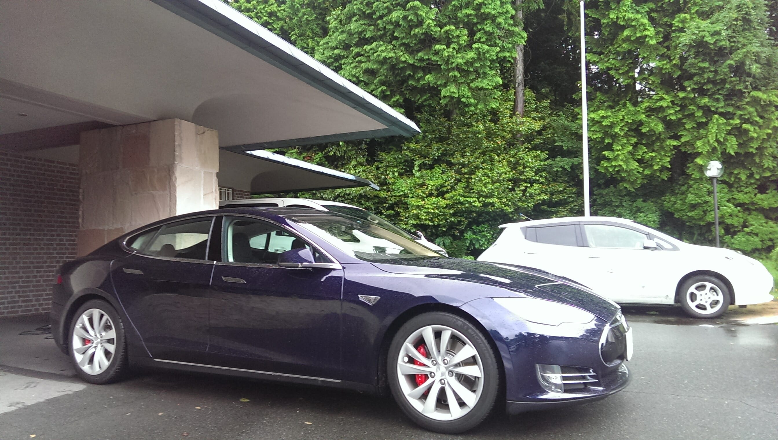

帰りは箱根町役場を一目見てみようと、同じ旧道を降りてきてみました。町役場到着ちょっと前の交差点で撮影したエネルギーグラフです。走行可能距離がちょっと増えていますが、ザ・プリンス箱根でちょっとお茶したときに普通充電をお借りしたのに加え、下り坂で発電(!?)してしまい、増えてしまったのです。今度の消費電力は過去10km平均でマイナス189Wh/km!グラフはほとんど緑色で、バッテリーに電気が入っていったことを示しています。これを充電の電力に直すと、30km/hで走行したと仮定して、189 / (1 / 30) / 1000 = 5.67kW。結構なパワーになるのですね。
なお画面左はトリップメーターになりますが、上の「前回の充電以降」が先ほどの充電スポットからの計算になります。芦ノ湖畔から周回道路を少し走行した分が少し加算されていますが、それでも消費電力量はマイナス0.9kWh(27円くらいですw)と、芦ノ湖畔→箱根町役場くらいの距離は電池がほぼ空でも大丈夫ということです。
