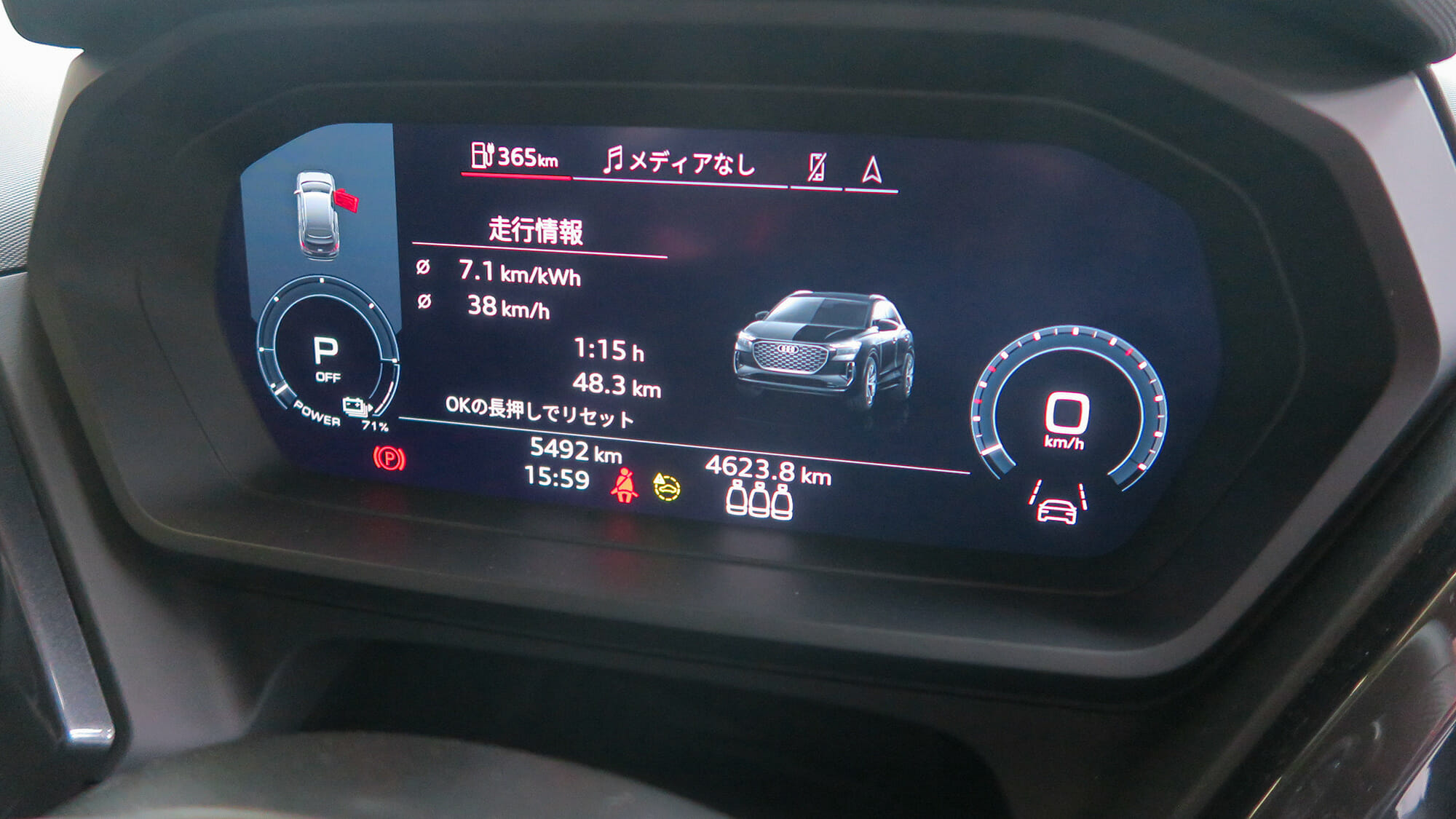

また、メーターの電費表示による「電費チャレンジ」が用意されていて、全コース走行後に5km/kWh以上の電費を達成すれば、Audiオリジナルグッズ(サーモボトル)をプレゼントという趣向がありました。

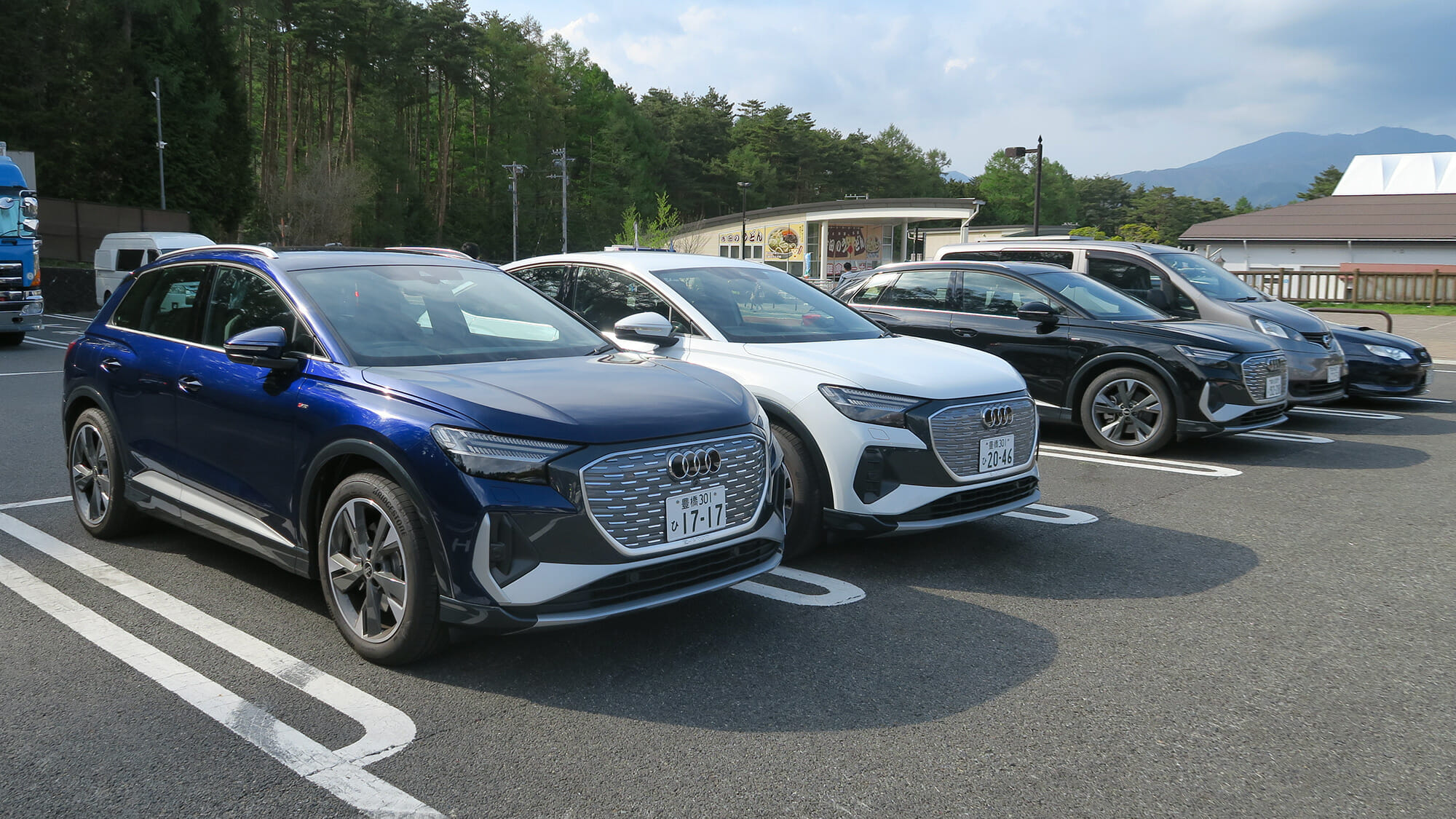

EVsmartチームは、動画を担当するテスカスさんと2人で参加しました。往路はテスカスさんに運転を任せ、「ま、電費は復路でなんとかするから峠道は気持ちよく走ろう!」と、軽快なワインディング走行を満喫。折り返しポイントの道の駅富士吉田でメーターを確認すると電費は「4.3km/kWh」で、目標値を大きく下回っていました。このままではピンチです。
復路は私がハンドルを握り、なんとか電費チャレンジのクリアを目指して走り、ゴール時点のメーター表示で電費は「7.1km/kWh」まで回復して、なんと、この日の参加者中でトップタイの数値を叩き出し、EV専門メディア取材チームの面目を保つことができたのでした。
