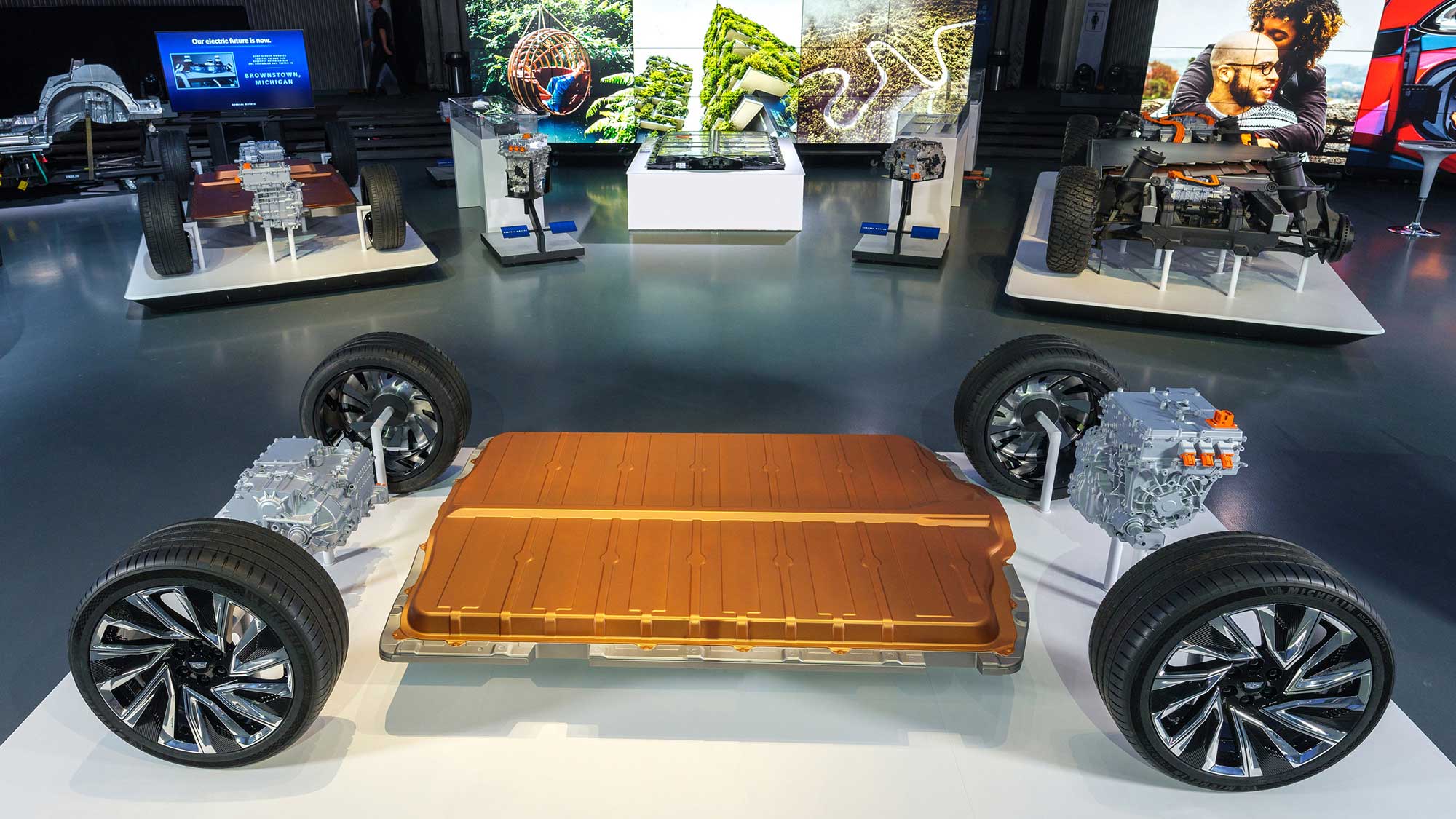

GMが本拠を置くミシガン州で新開発されたアルティアムバッテリーは大型のパウチ型セルを採用しており、セルはバッテリーパック内で水平、または垂直に積み重ねることができます。この柔軟でモジュール化されたフォーマットのおかげで様々な組み合わせが可能になり、ハマーではパウチを垂直に並べて24モジュールを、そして全高がそれほど高くないキャデラックやビュイック、シボレーのクロスオーバーモデルにはパウチを水平に積層したモジュールを6、8、10、または12個組み合わせることができます。
現在、シボレー・ボルトに搭載されているバッテリーは1kWhあたり145ドルですが、LG化学とのジョイントベンチャーで開発したアルティアムバッテリーはバッテリーセルのコストを(2025年までに)$100/kWh以下に下げられるでしょう。アルティアムのバッテリーセルはコバルトの使用を抑えたケミストリーで、GMは技術面、製造面での革新技術により、さらにコストを引き下げる方法を見つけられると予想しています。
年間100万台のEVを販売するには、鉱物資源から製造までバッテリーの供給網が必須です。GMは現在のバッテリーに採用しているNMCケミストリーからNMCA(ニッケル・マンガン・コバルト・アルミニウム)への移行を急務としており、最終的にはコバルトの使用量を7割削減するとのこと。そしてコバルト依存からの脱却の鍵を握るのがアルミニウムの増量です。バッテリー需要が10倍に跳ね上がったため、GMはニッケルやリチウムなど、可能な限り多くの鉱物資源を北米で確保しようとしています。
バッテリーの製造はオハイオ州のLG科学/GMの新しい工場で行われ、まずは年間30GWhを目指します。GMが目標に掲げる(2025年までに)年間100万台のEVの生産を達成するなら、バッテリーセル単位で見た時に年間2億5000万個の製造を意味します。
モジュール化された駆動系と、アルティアムバッテリーを搭載したグローバルEVプラットフォームにより、GMはエントリーレベルの車から商用車、ハイパフォーマンススポーツカーまで、あらゆるセグメントのEVを作ることができます。
アルティアムバッテリーとパワートレインの主な特長は以下のとおりです:
  • バッテリー容量50~200kWh。
  • 満充電で640km以上の航続距離。(訳注:NEDCではなく、より厳しいEPAの数値と思われます)
  • ほとんどの車種が400Vのバッテリーパックを採用し、急速充電は最大200kW。
  • GMのトラックプラットフォームで作られたEVは800Vのバッテリーパックを採用し、急速充電は最大350kW。
  • 0-60mph加速(0-96km/h)は最速3秒。
  • 200Vおよび急速充電対応。
  • GM独自設計のモーターは前輪駆動、後輪駆動、AWD、ハイパフォーマンスAWDに対応。
