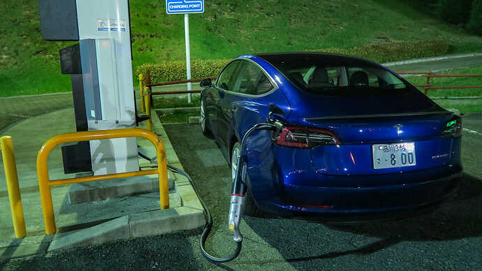

※冒頭画像は2021年12月大黒PA新型器のお披露目時、CHAdeMOアダプターで充電しようとして出力が低いことを確認した際の写真です。

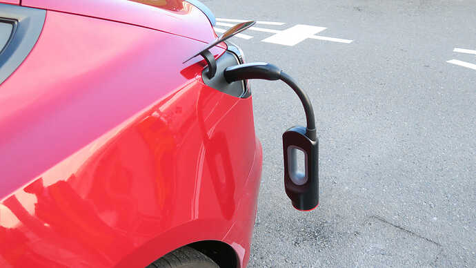

日本で販売されているテスラ車の充電口(インレット)はテスラ専用規格になっています。そのままでは、日本の公共充電インフラのほとんどを占めるCHAdeMO(チャデモ)規格の急速充電器で充電することはできません。でも、テスラは2014年に日本で初めてモデルSを発売して以来、「CHAdeMOアダプター」を用意して、テスラ車がチャデモの急速充電器を利用できるようにしていました。
テスラ専用の「スーパーチャージャー」では最大250kWといった超高出力での充電が可能(車種や場所によって72〜250kW程)ですが、CHAdeMOアダプターのスペックは最大出力50kW(最大電流が125A)となっています。テスラ車の急速充電としては控えめな出力ですが、専用のスーパーチャージャーが手薄なエリアだったり、現状、CHAdeMO規格器しか設置されていない高速道路SAPAでの休憩ついでに充電したいといったニーズへの利便を提供してきたのです。

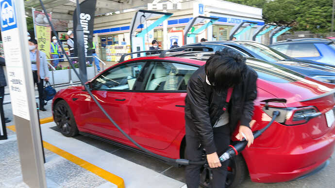

ところが、2021年12月、首都高速大黒PAにニチコン製の新型急速充電器(型番はNQM-UCY04 ※大黒PAでは6台同時充電可能なマルチプラグ器)が設置されると、充電器側の仕様によって最大20kWという出力でしか充電できない不具合が出ていました(関連記事)。
このニチコン新型器は、単体で20kWの電源ユニットを10系統搭載し、合計で200kWの電力供給が可能であり、6基のストール(充電ケーブルを車両に繋ぐマシン)への接続台数によって割り当ての電力を充電器側で切り替える「ダイナミックコントロール」という仕組みを備えています。
テスラ車がCHAdeMOアダプターで充電する際、充電器都合で出力を切り替えるダイナミックコントロールに非対応だったため、ニチコン製新型器の仕様として、最初から割り当ては1つの電源ユニットのみ、すなわち20kWに制限されるというカラクリでした。
今回、テスラジャパンではCHAdeMOアダプターがダイナミックコントロールに対応可能とするアップデートの提供を発表しました。アップデートすれば、全国各地に増えつつあるニチコンのマルチプラグ器でも、晴れてアダプターのスペックである最大50kWで充電できるようになります。

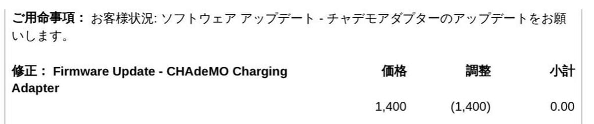

EVsmartブログスタッフのテスカスさんや石井さんも、すでにサービスセンターに予約を入れたとのこと。サービスセンターでPCとかに繋いでプログラムの書き換えを行うだけなので、1時間も待たずに完了する、と思います。
料金は無料。なのですが、すでに18日のアップデートを予約したテスカスさんに来た見積もりでは定価が1400円のところ、調整によって無料提供ということになっているようです。

CHAdeMOアダプターは先に車両側に接続を
アップデートについて何か情報ないかとググっていたら、EVsmartのフォーラムに石井さん(ハンドルネームはイシツブテ)が「個人的注意点」を書き込んでいました。
CHAdeMOアダプターはそれなりに重いので、先に車両につけてからチャデモ側の充電ケーブルを接続するのがオススメ。「ボディーにぶつけるとへこみます」とのこと。ご注意ください。
