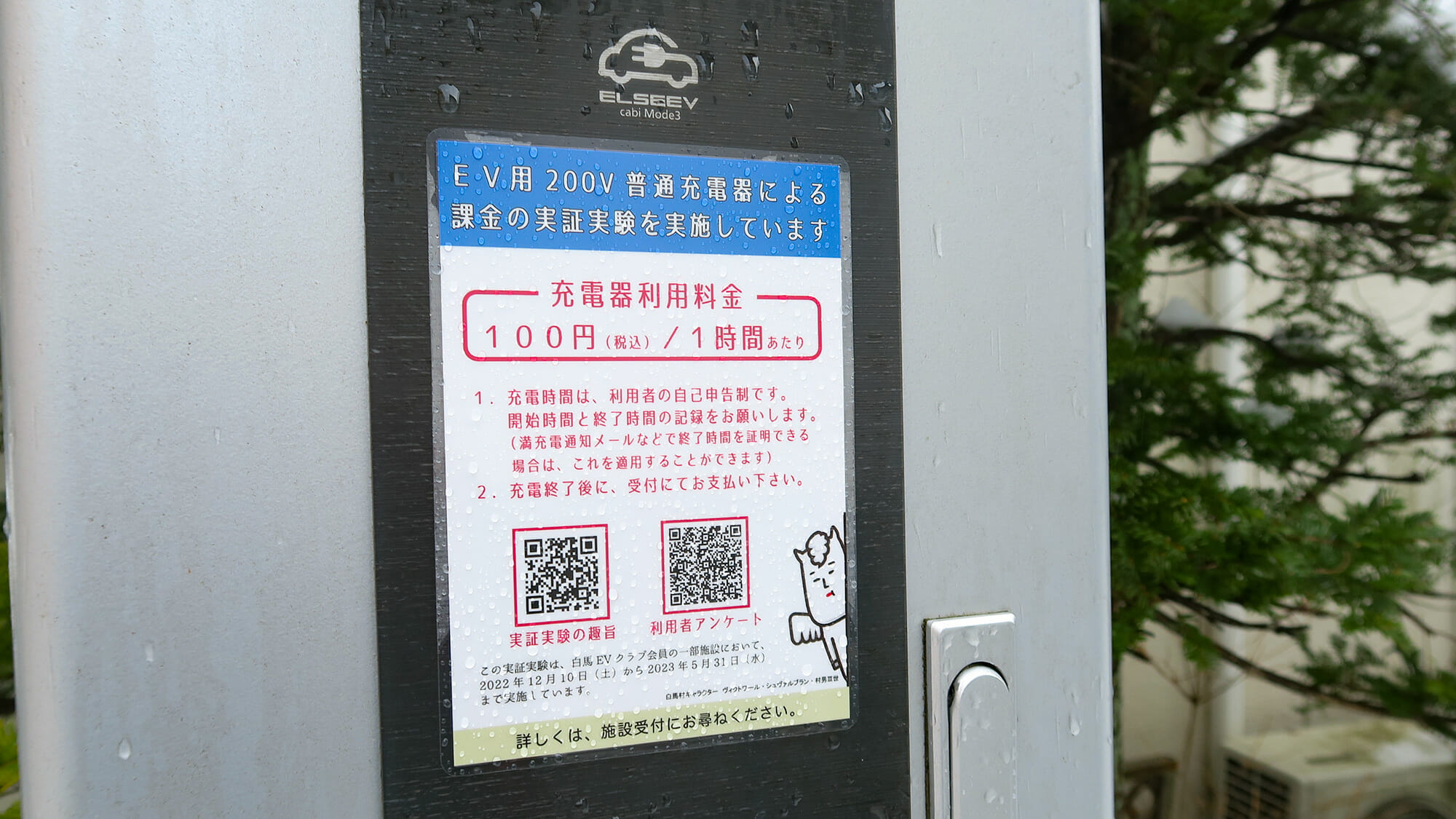

利用者の自己申告で1時間100円

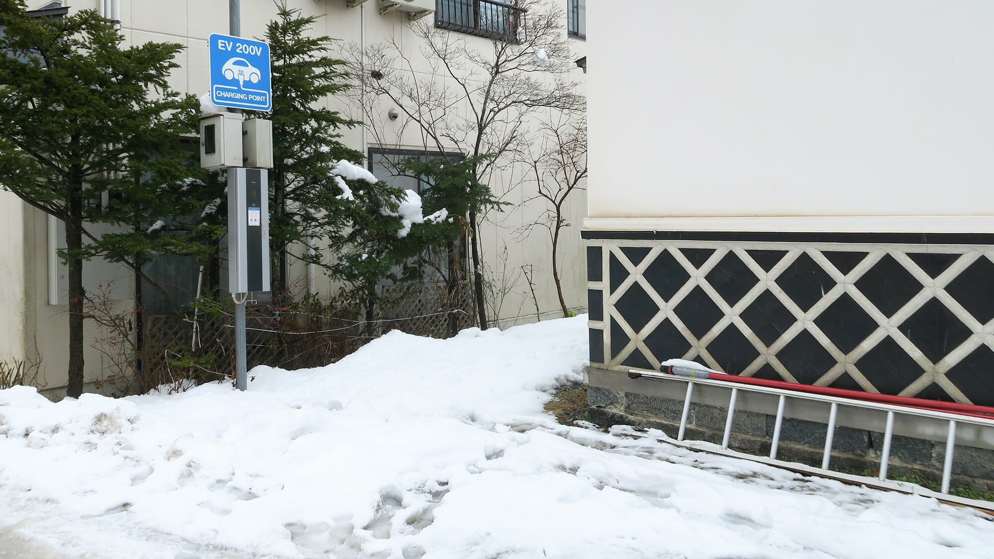

2022年12月10日から、長野県白馬村で「EV用200Vコンセントによる充電課金の実証実験」が始まりました。EV用200Vコンセント(出力3kW)や、課金機能がないケーブル付き200V充電器を設置していて実証実験の主旨に賛同した 宿泊施設や飲食店が参加。充電設備の利用客が1時間単位で施設に充電時間を自己申告して、1時間あたり100円(税込)の利用料金を支払います。実証実験の期間は2023年5月31日までとなっています。

白馬村では白馬EVクラブの尽力もあって、2014年の第1回ジャパンEVラリー白馬開催直後の早い時期から、EV用200Vコンセントの設置に4万円の補助金が支給される村独自の助成制度を実施。すでに40軒近い宿泊施設などに200Vコンセントを中心としたEV用普通充電設備が設置されています。

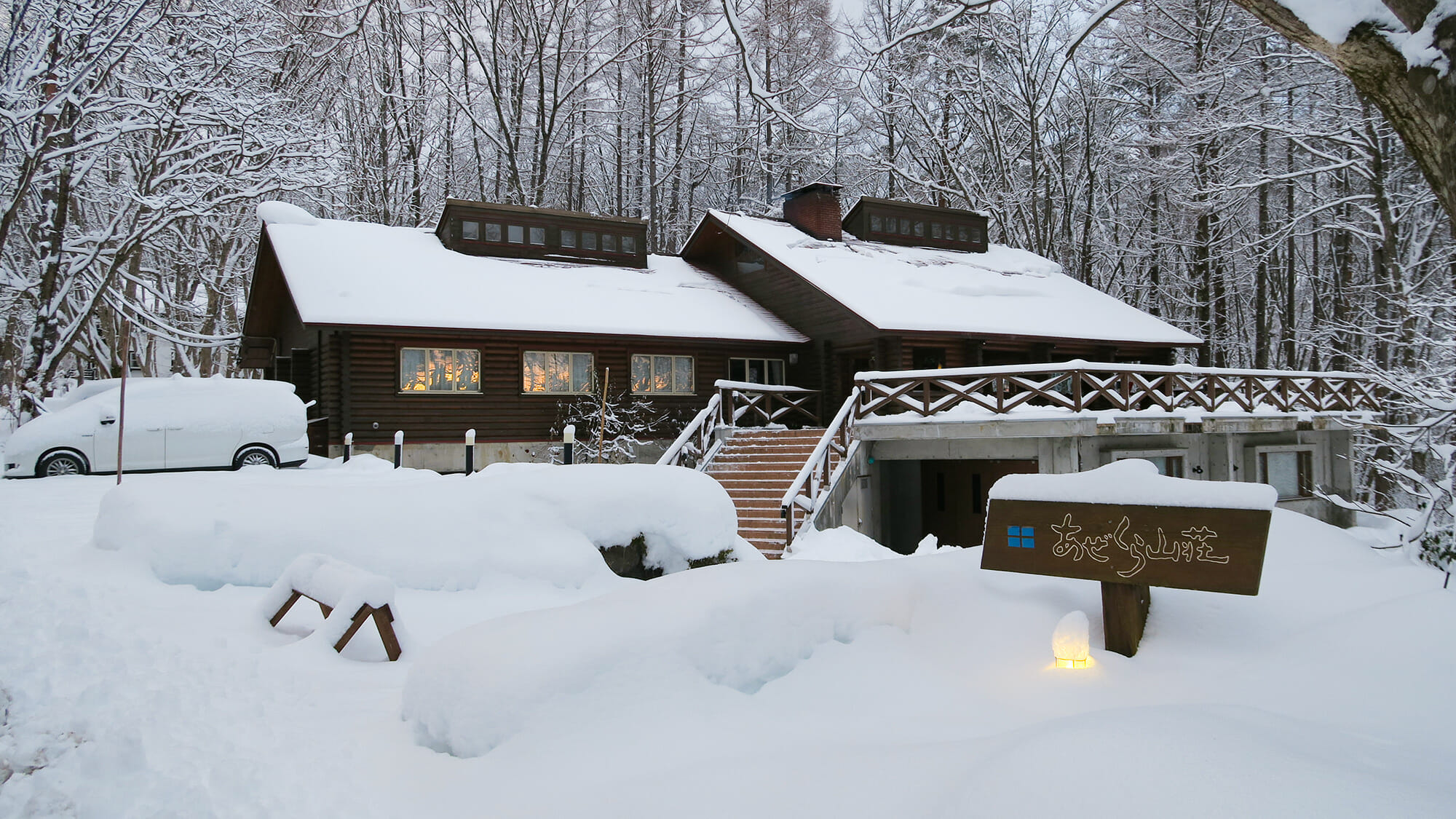

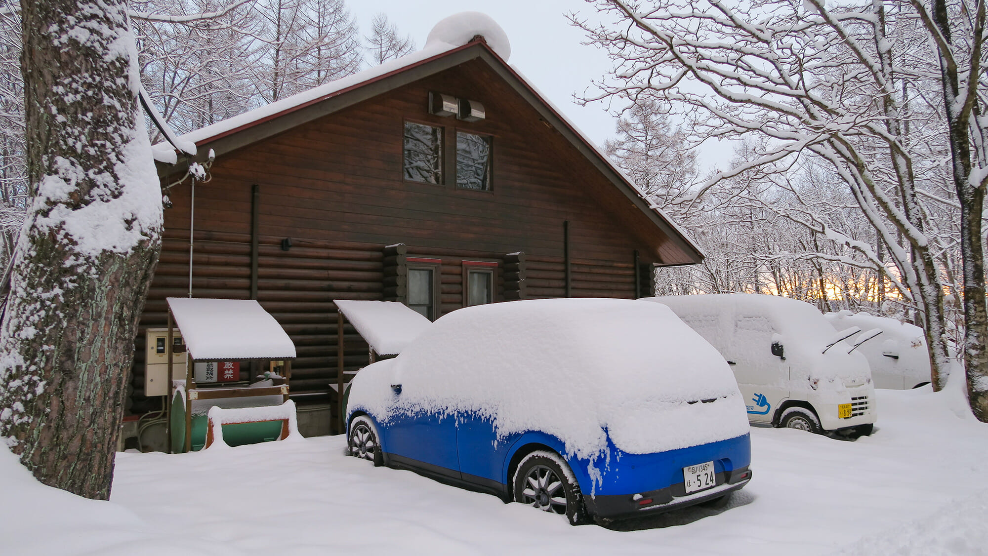

年末のクリスマス前、白馬村へ出かけてキーパーソンのみなさんにお話しを伺ってきました。まずは、白馬EVクラブの事務局として、今回の実証実験などを中心的に進めている「あぜくら山荘」の渡辺俊介さんです。
Q. 実証実験を発案したきっかけは?
初期のリーフやアイミーブなど、以前の市販EVはバッテリーが小さかったので宿泊者には一晩無料で充電を提供しても宿側の負担はせいぜい200~300円程度でサービスの許容範囲でした。でも最近は、たとえば先だってアナウンサーの辛坊治郎さんが日産アリアで来訪し宿泊してくださったんですが、12時間以上、朝まで充電してもまだ100%になっていなかったりして。小規模な宿泊施設の場合、電気料金は一般家庭とそんなに変わらないので、1kWhが25円として、12時間で900円の電気代になります。
これを、まだ充電設備を設置していない宿に同じように無料でサービスしてくださいと言うのでは、それはなかなか増えないなと……。
最近は、EVsmartブログの運営会社であるエネチェンジなど課金機能付きの普通充電サービスも増えてきましたが、初期コストや維持コストを考えると、現在ある200Vコンセントを活用したいし、白馬村には独自の補助金もあります。
合理的で簡単に運用できる方法がないかと、白馬EVクラブの仲間であるペンションミーティアの福島さんなどと一緒に考えたのが今回の自己申告課金システムです。

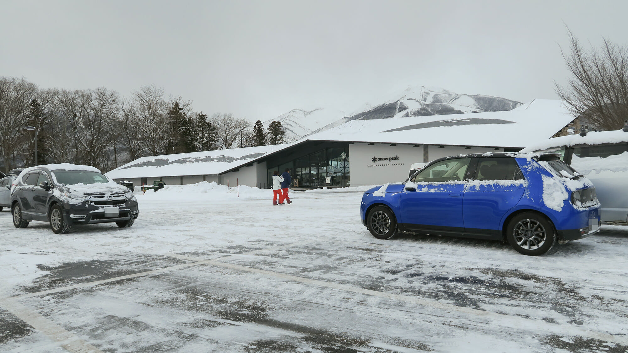

たとえば、白馬村役場に近く、白馬駅と八方の交差点を結ぶ道の途中にあるスノーピーク「LAND STATION HAKUBA」には、白馬村観光局のインフォメーションも設置されていて、広い駐車場があります。村長にお話しを伺って「この場所に、テスラのスーパーチャージャー4台と、eMPの新型6口器が並んで設置されているような充電スポットができたら素晴らしい!」と思い付き、ちょこっと視察もしてみました。
スノーピークはもちろん、テスラやe-Mobility Powerなど関係各所の賛同などが不可欠ですが、高速道路のインターチェンジからは遠くても、EVフレンドリーなリゾートに「EV充電パラダイス」が誕生すれば、日本のEV普及にとっても大きなニュースになると思います。関係者のみなさま、ぜひご検討ください。
