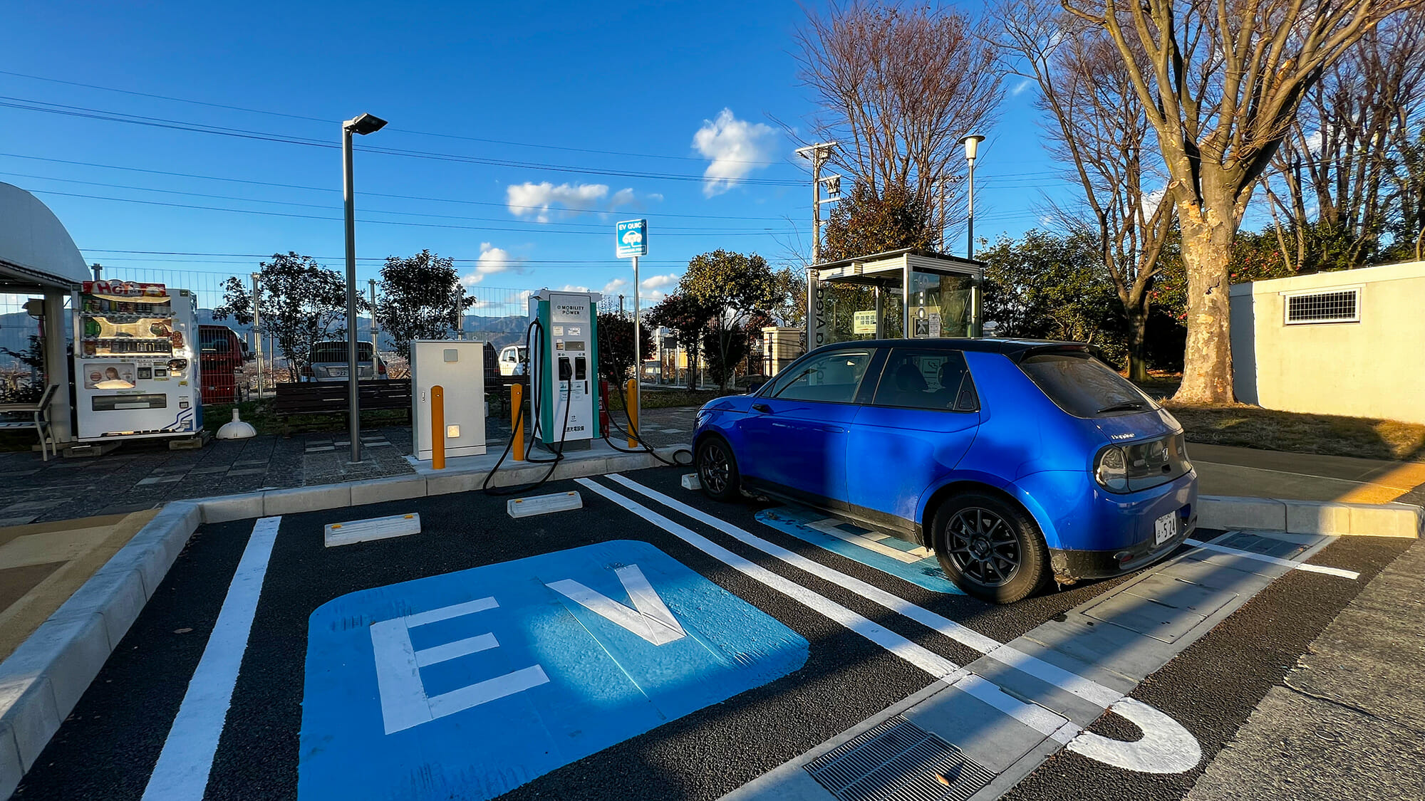

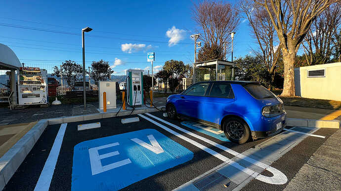

PAの充電スポットに入っていくと、おっと、日産サクラが充電中。でも、ここの充電器は56kWの2口出し。充電渋滞は免れた。EVがどんどん増えている中で経路充電の不安を払拭するには、未設置のSAPAへの増設に加え、既存の急速充電器の複数化と高出力化が望まれている。「2口」でよかった、と素直に感謝できるのは、こういうときだ。ただし、ホンダeは受け入れ電力が最大でも30kWh前後。サクラも同程度と聞いているので、高出力の恩恵は受けられない2台ではあった。

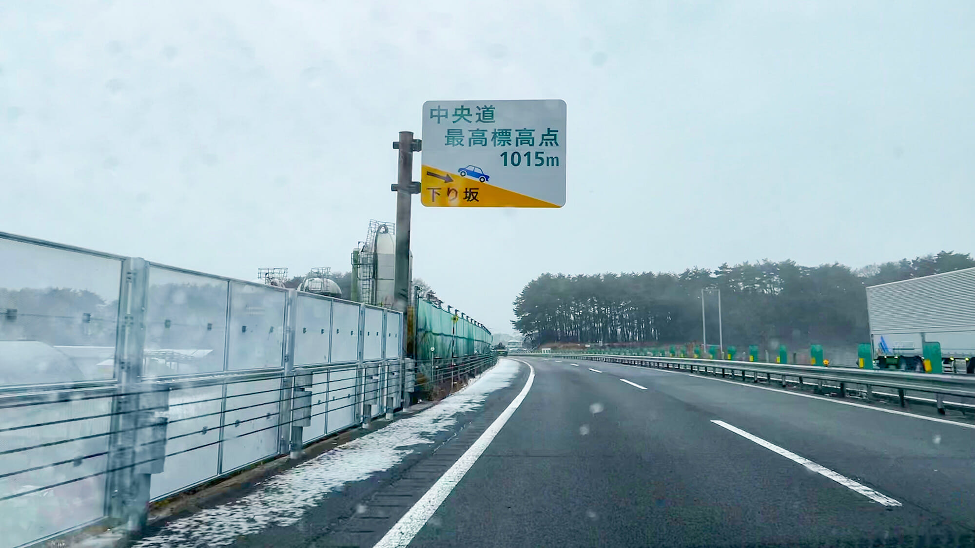

ホンダeは30分で15.5kWh充電できて、SOCも80%近くまで回復。寄本編集長に運転を交代して先を目指す。ACCをセットして80km程度の定速走行というエコドライブだが、相変わらず電費は5キロ台だ。航続距離表示で考えると次の充電は八ヶ岳PAが安全圏。しかし編集長はひとつ先の諏訪湖SAを目指すという。
いやいや、ちょっと待ってください。こないだ愛車の日産リーフで電欠されて、たしか「急速充電は少し早めで」とお書きになっていたのでは? という助手席からのツッコミはニヤッとかわされる。八ヶ岳PAを過ぎたところに中央道の最高標高点があって、その先は下りになるから大丈夫という読みだった。

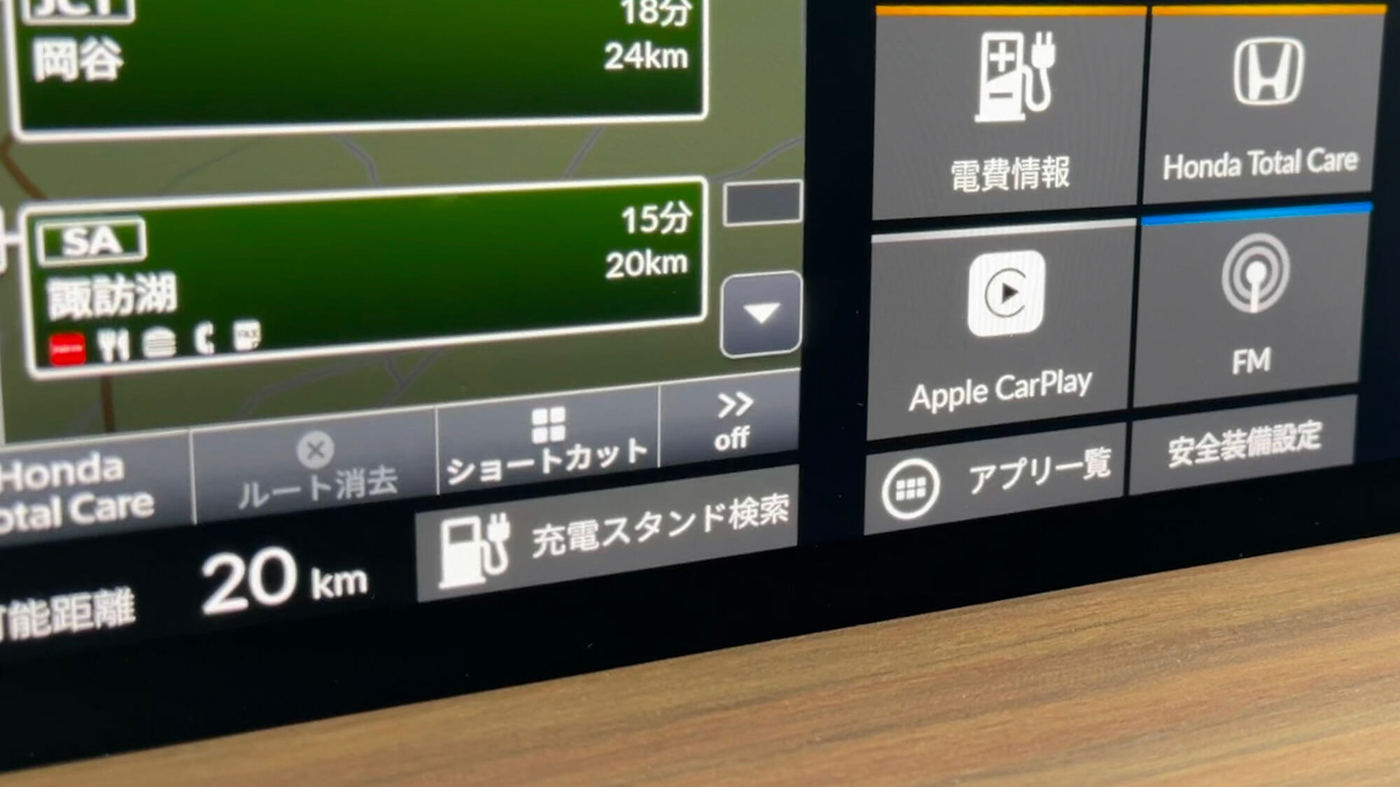

ということで八ヶ岳PAをスルー。ところが登りはまだまだ続く。「あれ、もっと近いと思ったけどなー」とのんきな編集長。どんどん減っていく航続可能距離。一方、ナビに表示されている諏訪湖SAまでの距離はなかなか減らない。とうとうあと15分20キロの地点で余裕はゼロに。いよいよやばいかも、と覚悟し始めたところで「中央道最高標高点1015m」という看板が登場した。ほっと胸を撫で下ろす。そこからの下りで充電量も少し回復。「充電残量低下」の警告表示は出たものの、8%残して諏訪湖SAに到着できた。

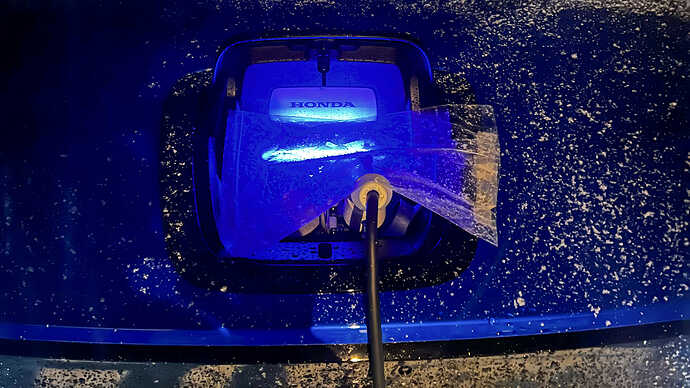

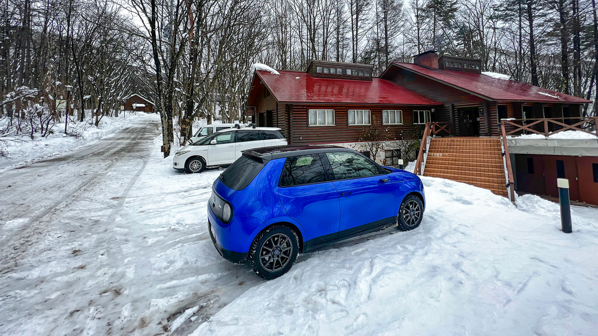

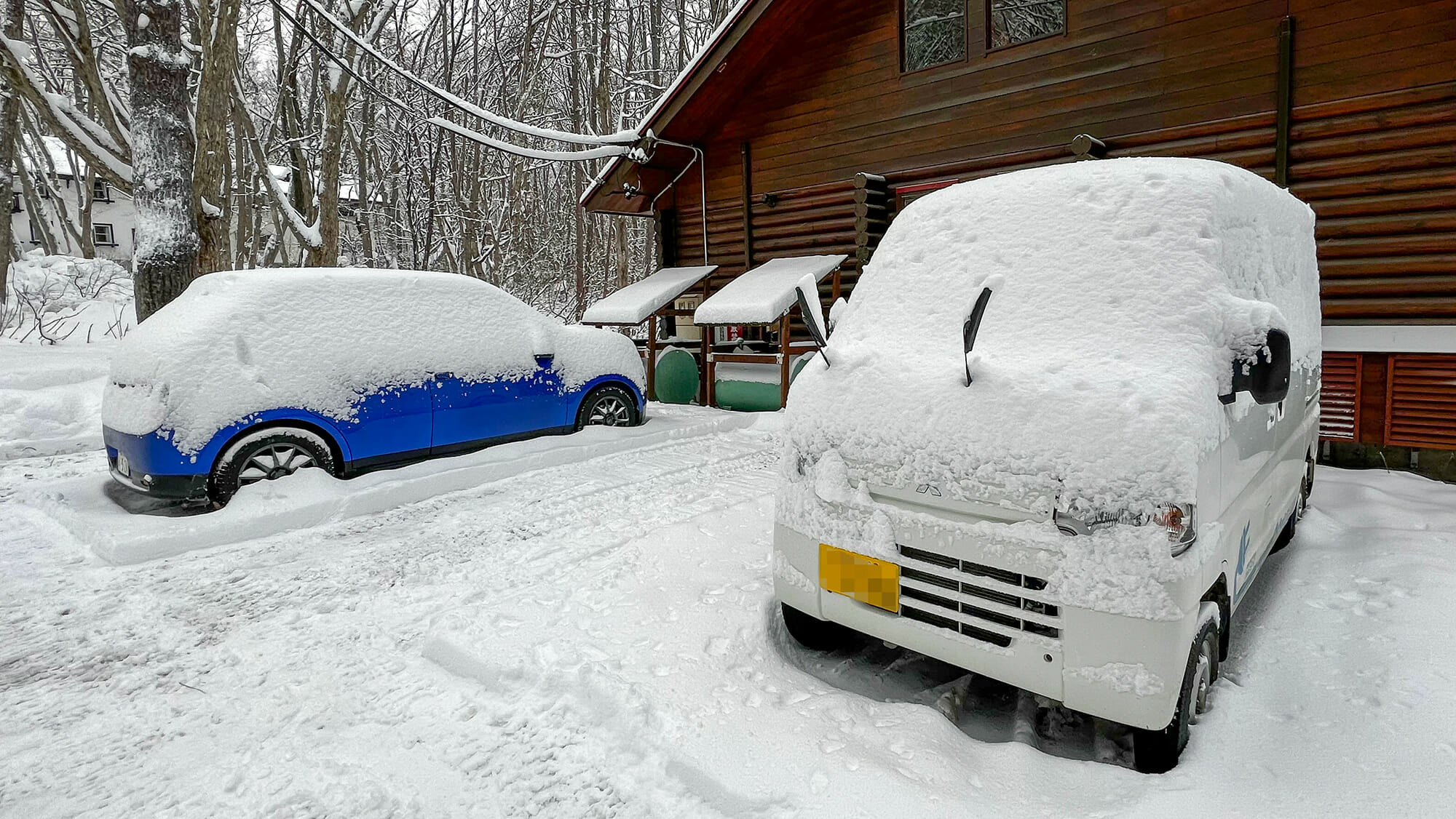

午後からの取材を終えて宿泊したのは、やはり取材先のひとつでもあった「あぜくら山荘」。普通充電の200Vコンセント(自主申告制)にホンダeをつながせてもらう。充電器を備えた宿はやっぱりありがたいのだが、今回、寒冷地ならではの貴重な体験となったのが積雪への対応だった。

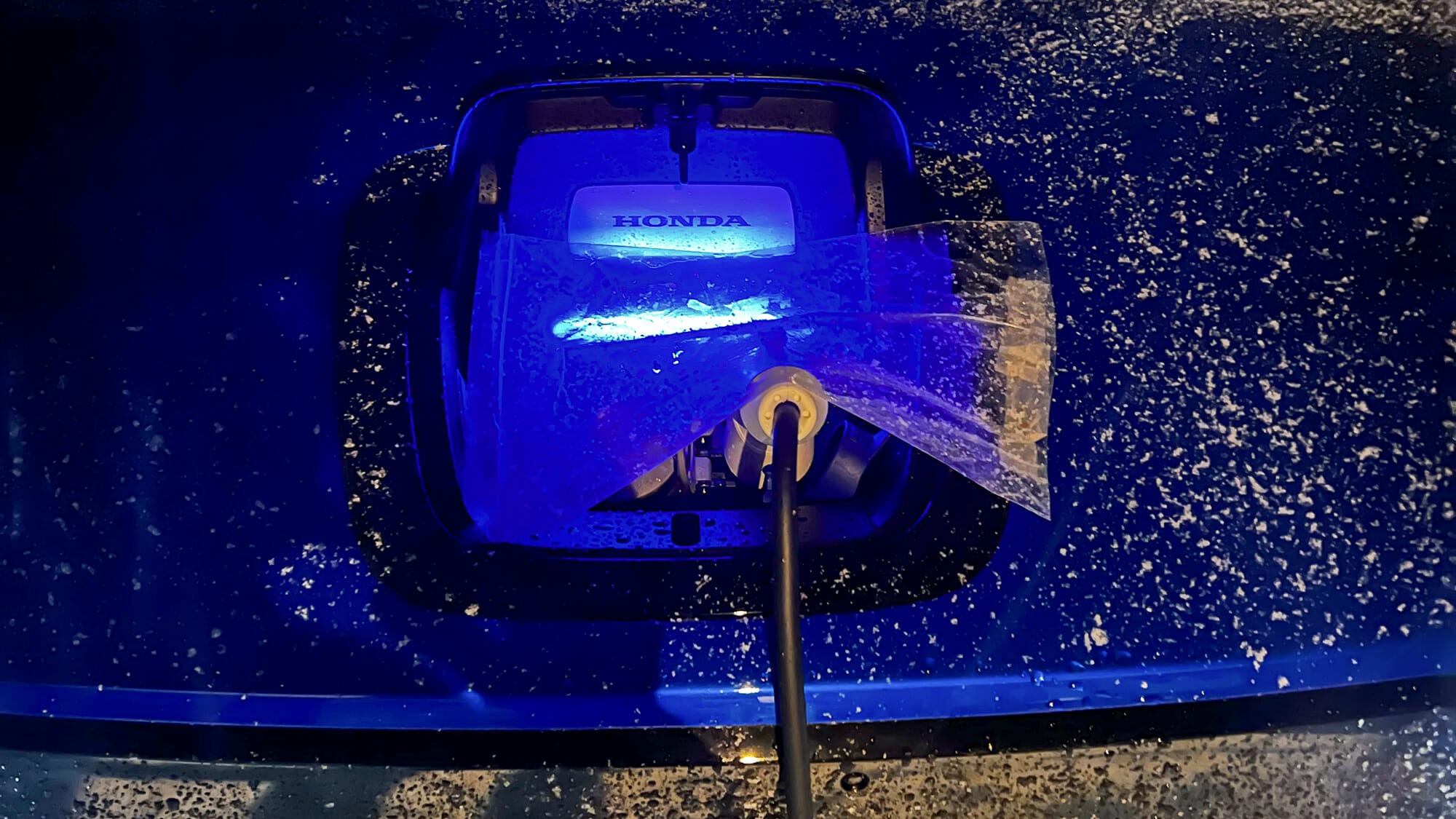

到着時に雪がちらついていて、夜には降雪量が増えるという予報。駐車場に屋根はない。ホンダeの充電口はボンネットに上向きについている。雨の日の充電でもトラブルは経験していないものの、雪が積もっちゃうとどうなのか。半開きで固定できないかなぁ、などと試していると、宿の主人で白馬EVクラブのメンバーでもある渡辺俊介さん(愛車はミニキャブ・ミーブ)が、「これ使ってください」とビニール袋にマグネットをつけた手製カバーを貸してくれた。これが良くできていて大助かり。

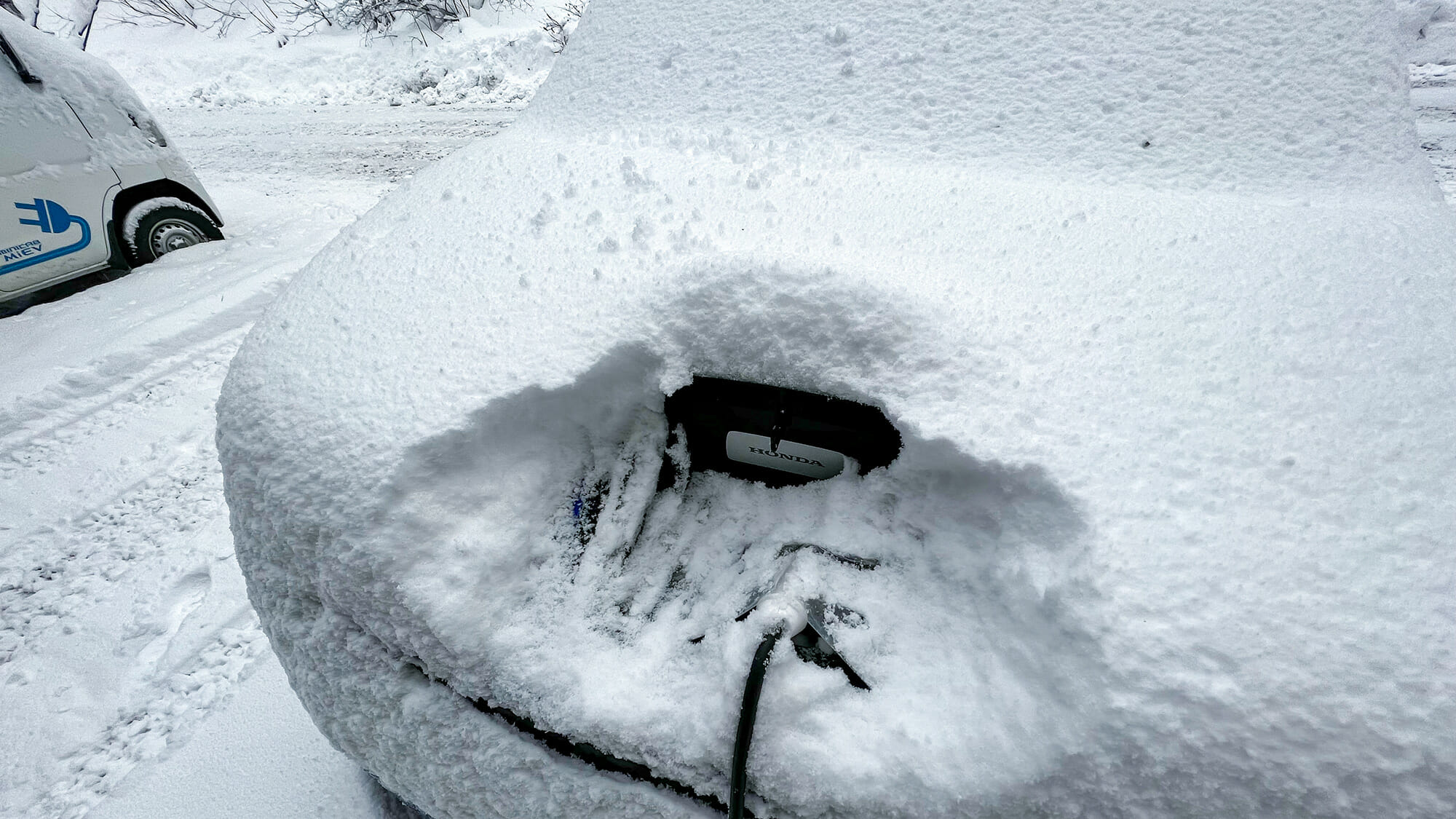

翌朝、ホンダeは10センチほどの新雪に埋もれて雪だるま状態。でも充電口を掘り出してみると、雪はほとんど内部には侵入していなかった。すごいぞ手製カバー。シンプルな道具なのに効果抜群。まさに雪国の知恵である。これまで充電口をカバーする必要性を感じたことはなかったけれど、やっぱり備えあれば憂いなし。ホンダeにも「ポートリッドカバー」という純正オブション(税込1万6500円)が用意されているのだが、コストパフォーマンスや使用頻度を考えて、私も簡単なカバーを自作してみようと思う。

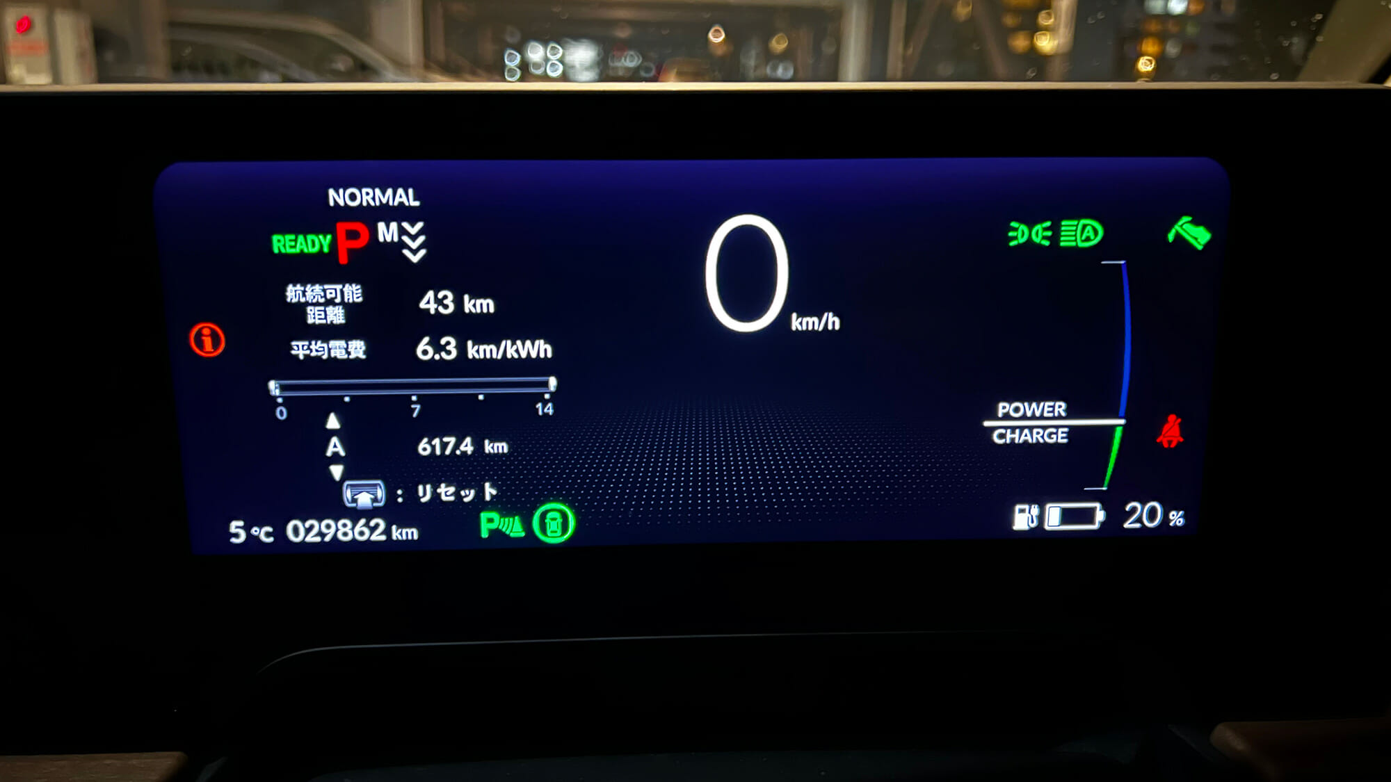

白馬村内での取材を終えて、帰路は同じルートをたどって、大町市内のディーラー充電を除く高速道路の2回充電だけで東京まで帰り着いた。しばらくエアコンOFFで走ってみたり、全体に下り勾配だったりしたこともあって、往復トータルで電費は6.3km/kWhまで回復。往路のようなギリギリのピンチもなく、のんびりしたドライブとなったのだが、気になったのは充電の不規則さだった。
それぞれの充電量は、諏訪湖SA(44kW)で12.6kWh(SOCは20→62%)、釈迦堂PA(56kW)で15.9kWh(SOCは25→84%)。往路とは逆に出力相応の結果となった。受け入れ電力が高い車種なら順当なのだが、ホンダeの急速充電は、たとえ90kW器でも約30kW以上は出ない。なので、SOCの低かった諏訪湖SAの方がたくさん入るはずなのに、時々こうやって違った結果になる。充電器の状態や気温なども関係しているのかもしれないが、いつまでも謎だ。
