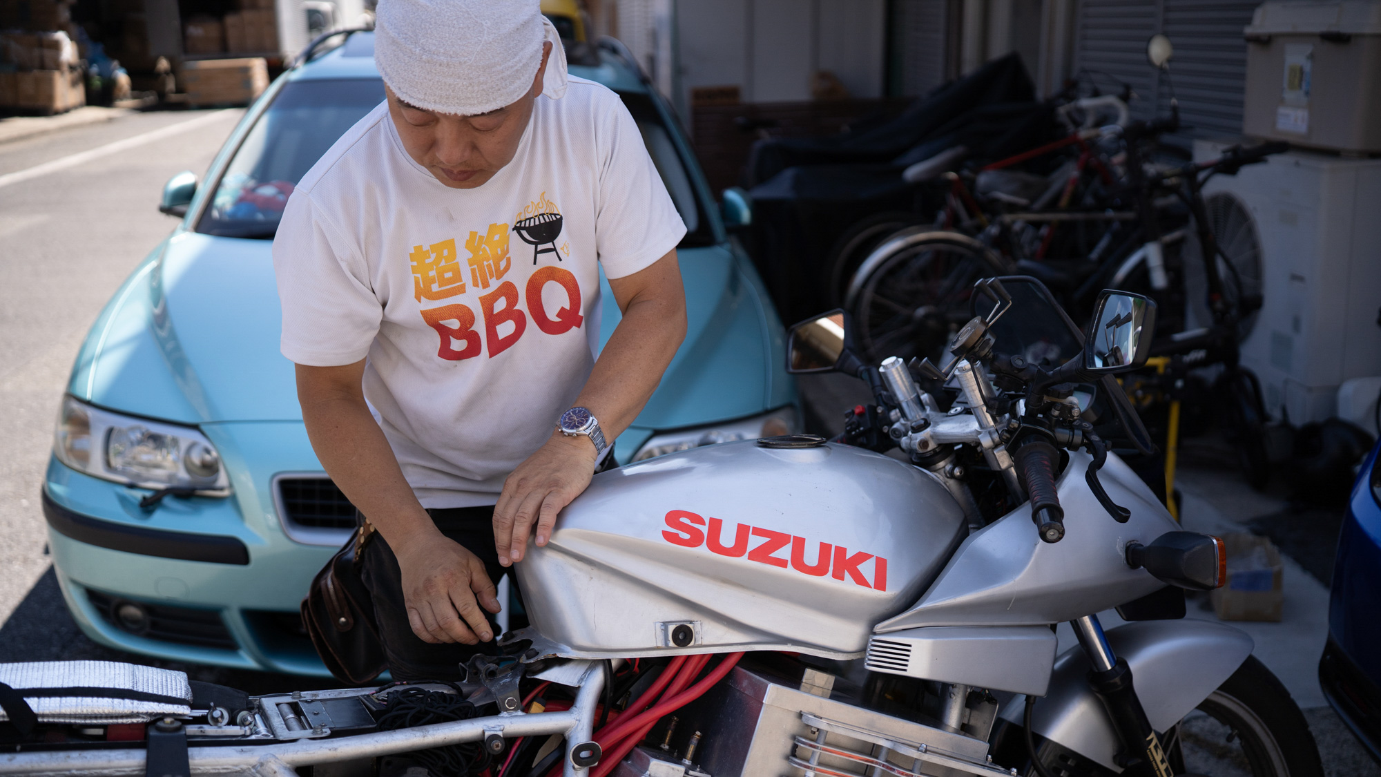

EVラリーのメイン会場となったエイブル白馬五竜第3駐車場には、いろいろなオーナーのEVがメーカー別に並んでいたのですが、唯一無二の存在感を放っていたのが電動カタナです。素人目には何がどうなっているのか細かくはわからなかったのですが、見た目は一世を風靡したあのスズキ「GSX KATANA」そっくりです。オーナーの岩渕雄太さん(千葉県在住)にインタビューさせてもらいました。

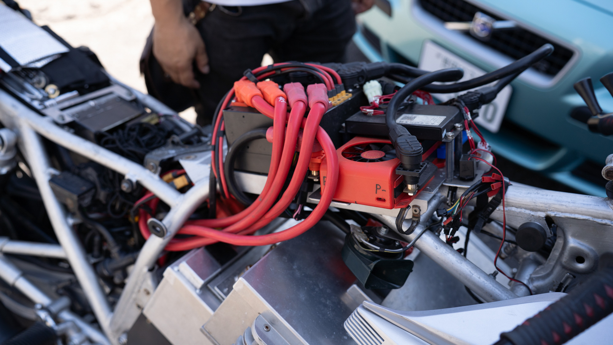

それでも岩渕さんはあきらめませんでした。「原因を突き止めて対応することができたので、それも前進だと思っています」と、どこまでもポジティブです。自ら取り寄せたバッテリーのスペックが表示通りではなかったり、BMS(バッテリーマネジメントシステム)の不具合が出たりしたのが発火の原因だったとか。

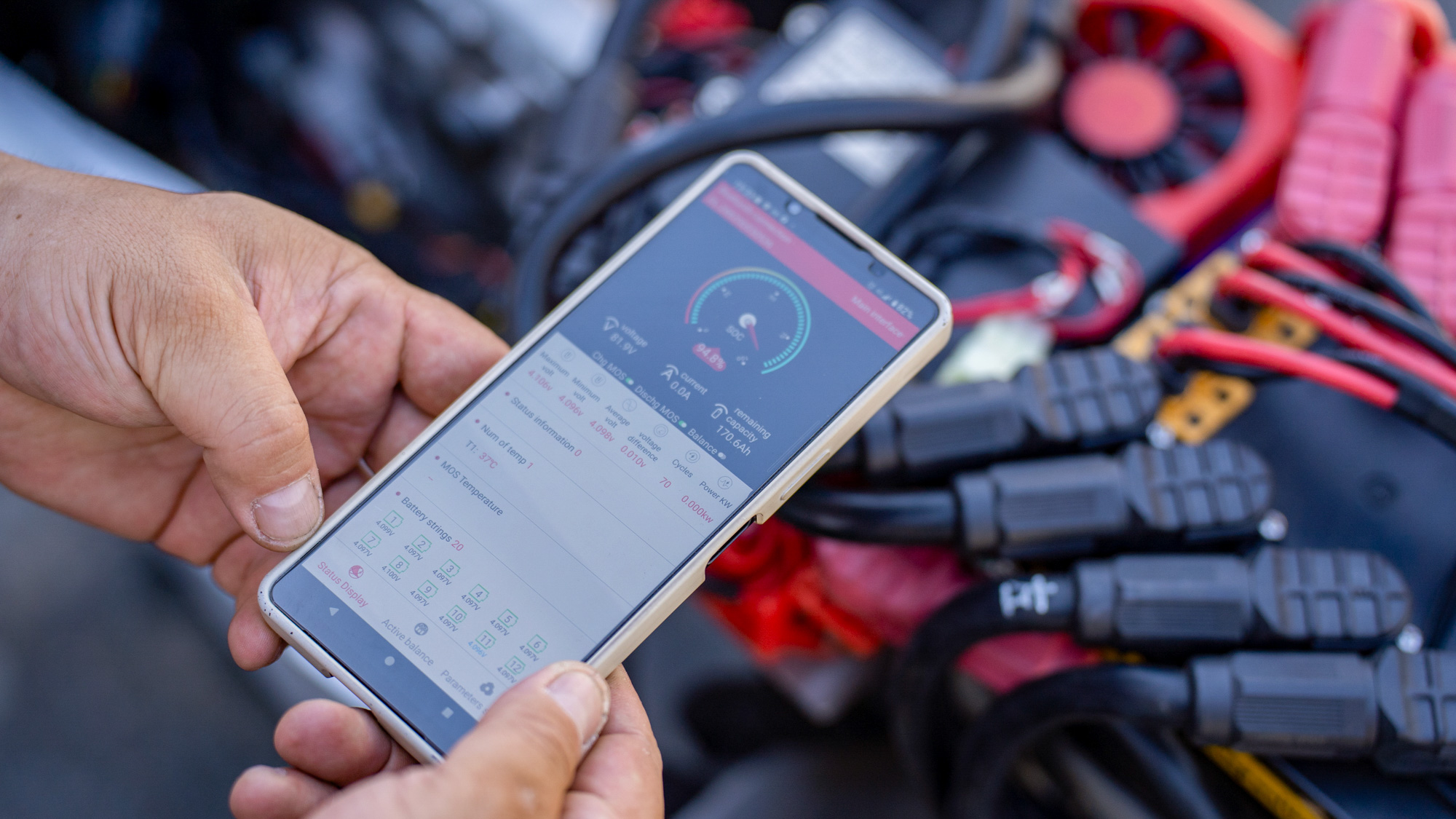

「そもそも電動バイクの電池は過酷な環境にさらされています。頻繁にゴーストップを繰り返すし、振動も大きい。温度対策をするにしても、重量にもスペースにも制限がある。簡単にはいきませんでしたが、どういう部分が大事なのかは、一応押さえられたと思っています。電池のマネジメントがしっかりできていれば問題ありません」
その後、使用するパーツを見直し、BMSの作動状況も監視するなど改良を重ね、4代目と5代目ではシリアスな不具合は出ていないそうです。

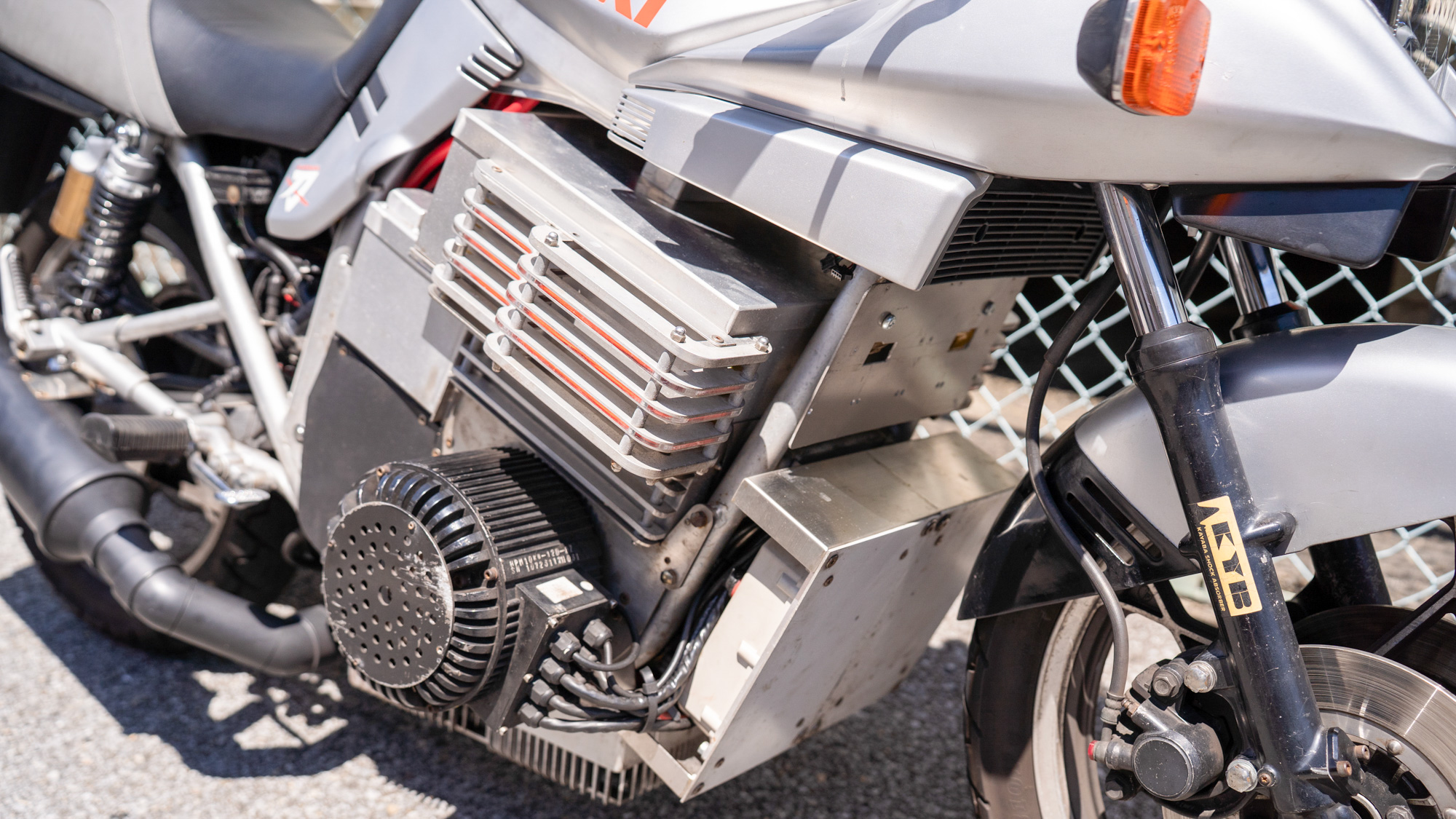

各部をじっくり見せてもらいました。エンジン車だと燃料タンクにあたる部分には、電気系のシステムがまとめられていて純正タンクから作った外装に覆われています。その下部にバッテリーを搭載。空冷フィンのように見えるのは万一の際にバッテリーを保護するガードです。左右に突き出した黒い円筒が走行用モーター。BMWの水平対向エンジンを連想させますね。ベルトドライブで後輪にパワーを伝えています。

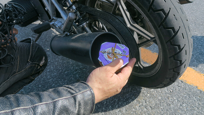

ユニークなのはマフラーです。もちろんEVに排気管は不要。でもわざわざつけたそうです。「オートバイというと、タイヤがふたつでタンクとエンジンが付いていて、という既成のイメージがあって、マフラーも、無いと物足りないんですよ。デザインとして成立しないような気がします」(岩渕さん)。ただ付け加えたのではなく、機能も持たせています。蓋付きの物入れなのでした。1リットルのペットボトルが4本入る円筒形で、普段は釣り道具を入れたりしているそうです。白馬では、道中で買ったというご飯のお供が入っていました。バイクで不足しがちなのが積載場所。ナイスアイデアですね。

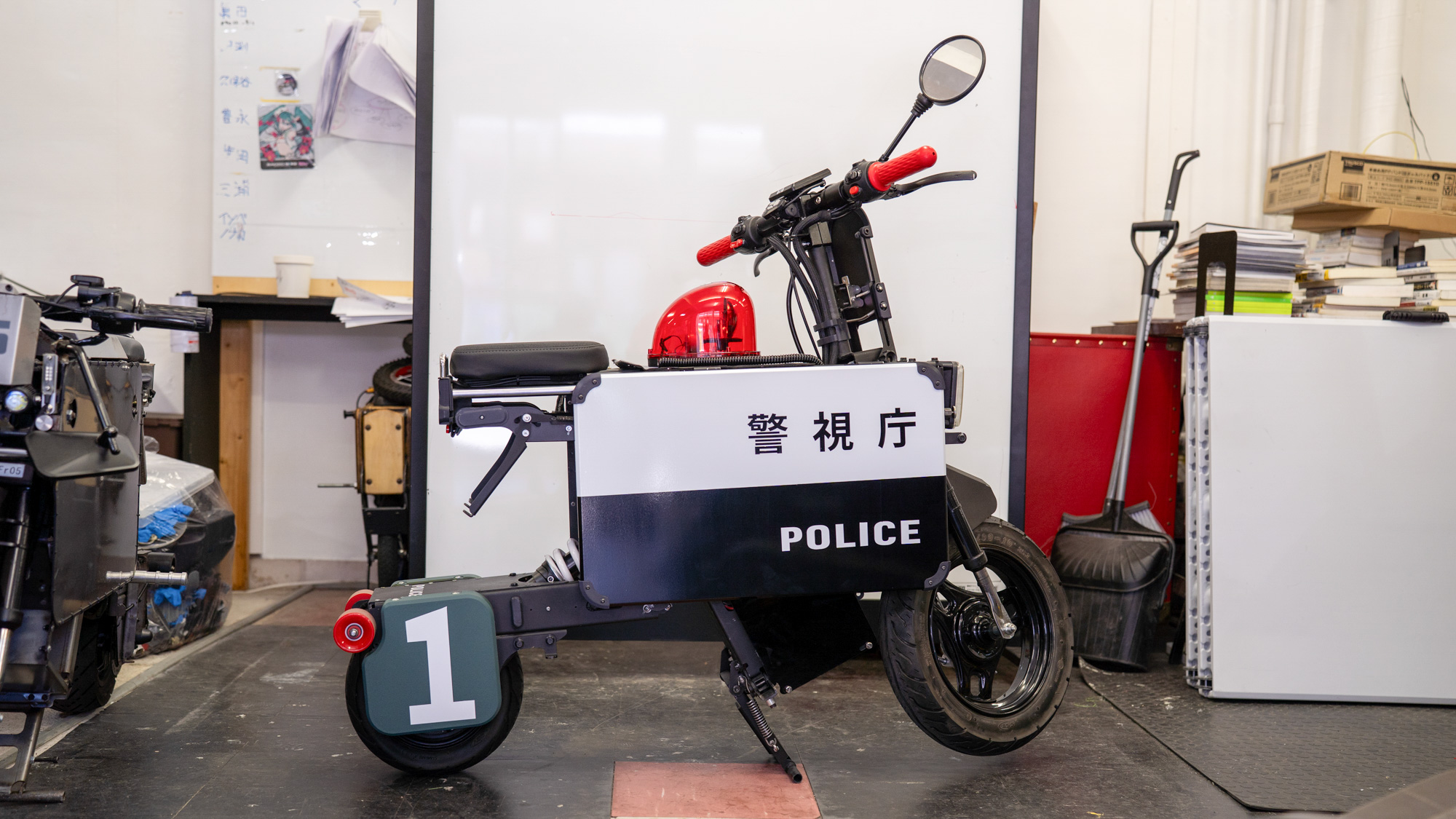

最大の特徴は折り畳み機構ですが、両サイドのパネルが交換式になっているのもデザイン上のアピールポイント。さまざまに「着せ替え」が楽しめます。その新バージョンとして、イラストレーターのtarou2さんや漫画家の藤島康介さんがアートワークを担当したプロモーションビジュアルが発表されました。
「警視庁」バージョンは公道走行不可とはいえ、インパクト抜群。このデザインで、1/12のカプセルトイやボックストイを発売予定です。「おもちゃのこころでミライをつくる」というのがICOMAの企業理念。電動モビリティ制作にとどまらず、シームレスに「ものづくり」を楽しんでいるのが伝わってきます。
