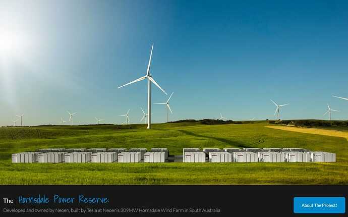

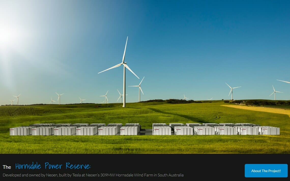

テスラのメガパックは昨年発表され、最大3MWh(メガワットアワー)の容量を持ちます。テスラ公式サイトによると、従来の蓄電システムよりも40%少ないスペースで設置ができると説明されています。
Megapackは、バッテリーモジュール、パワーコンディショナー、温度管理システム、ACメインブレーカーおよびコントロールを含め、ギガファクトリーから1つの筐体に組み立てられた状態で発送され、通電試験も完了しています。 現場では、MegapackのAC出力を設置場所の配線に接続するのみで 組立作業は必要ありません。
この『配線に接続するのみ』という部分ですが、ハワイアン・エレクトリックはこれを十分に考慮してメガパック用のロケーションを選び、既存の送電網接続ポイントの隣に設置するようにしたのです。
244のメガパックで最大732MWhの蓄電ができます。コストに関する情報は出てきていませんが、オンラインのソースを見る限りメガパックは1つ当たり60万~90万ドル(約660万円~990万円)になるようです。この導入が実現された暁には、2018年にテスラが蓄電システムを提供した、サウスオーストラリア州ホーンズデール発電所の7倍の規模となり、飛び抜けて世界最大の蓄電施設となります。
