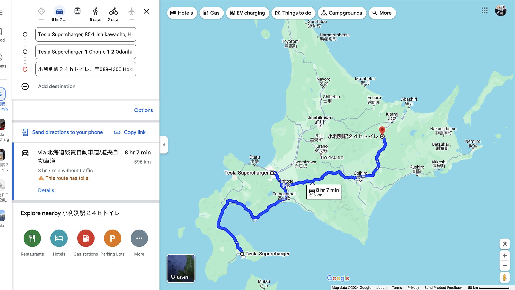

まず、今回北海道に上陸するにあたって、茨城県からフェリーに乗る(苫小牧港へ)という選択肢を使わずに基本的に陸路を走行。青森市の青森港から函館港はフェリーに乗せて、函館から道東(阿寒湖の東側)に位置する陸別町を目指すという行程を設定しました。
スタートの埼玉から青森港まではおよそ700km、函館から陸別も600km程度と、全行程は片道で1300kmという、日本国内で考えられうる超長距離走行。しかも2月上旬、真冬の環境下ということもあり、EVにとっては非常に厳しい走行条件となることから、電費性能がどれだけ低下してしまうのかであったり、冬場における充電スピードの低下などのリアルをレポートしていきたいと思います。

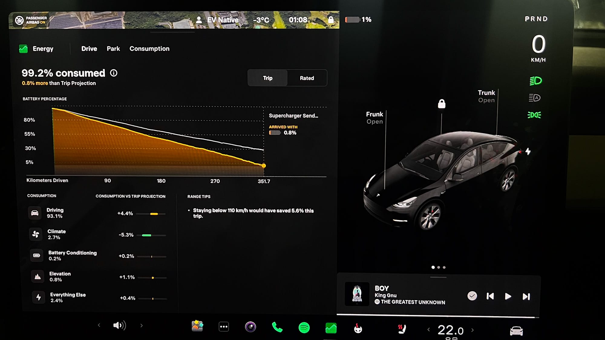

一回目の充電スポットは仙台スーパーチャージャーです。予定通り途中充電なしで仙台まで到着することができたものの、到着時の充電残量は1%台とギリギリ。その理由はなんといっても外気温の低さです。最低気温はマイナス5℃と、埼玉仙台間としてはかなり低く、私の想定以上に電費が悪かった印象でした。
【走行結果①】大宮スーパーチャージャー→仙台スーパーチャージャー
●走行距離:352km
●消費電力量:100%→1.49%
●平均電費:204Wh/km(4.9km/kWh)
●外気温:マイナス5℃~5℃
こうなってくると、青森までの行程に不安が出てきます。というのも、緯度が上がるわけですので、当然気温がさらに低下します。さらに降雪によってタイヤの転がり抵抗も増しますので、電費という観点では相当厳しい環境となります。

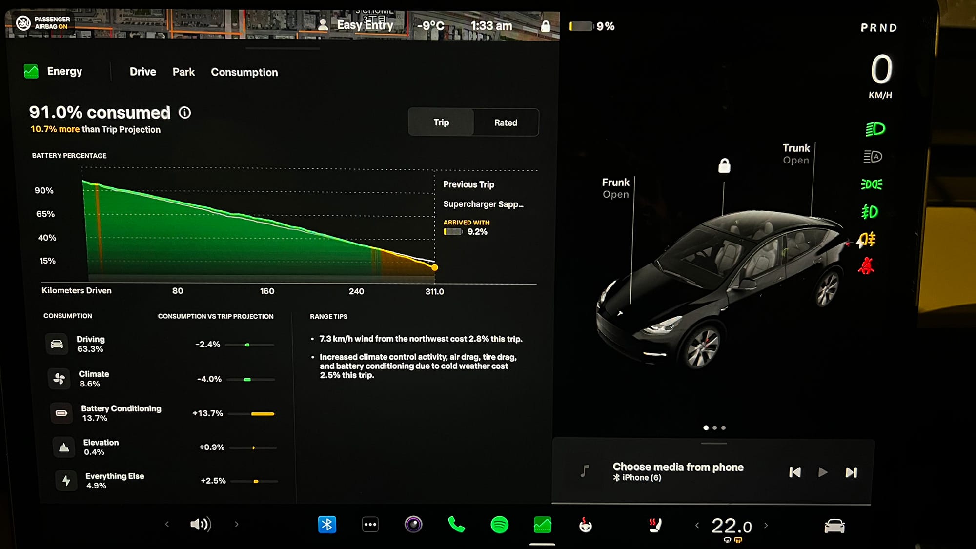

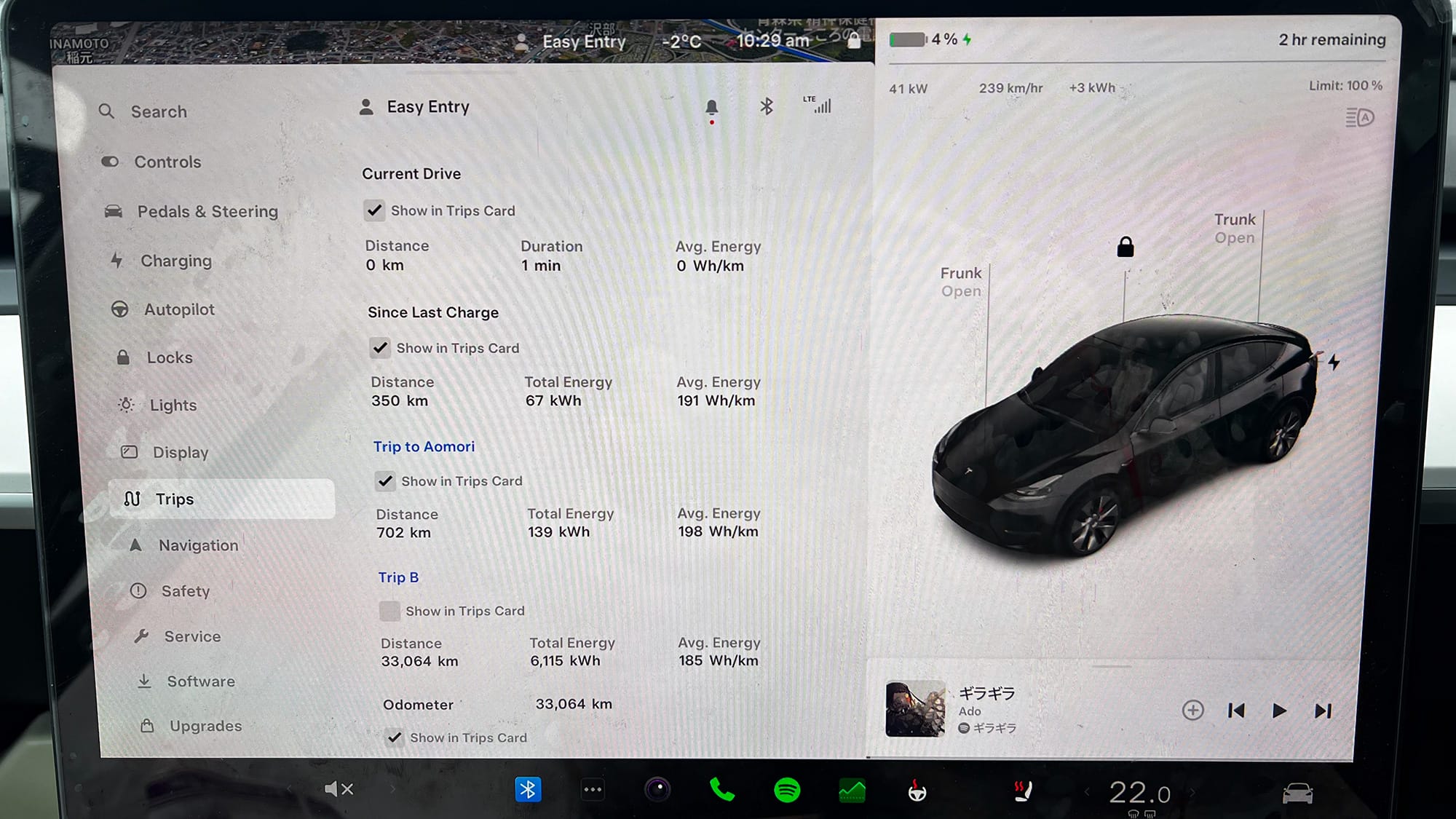

【走行結果②】仙台スーパーチャージャー→青森市街の日産ディーラー(50kW充電器)
●走行距離:350km
●消費電力量:92.3%→0.00%
●平均電費:191Wh/km(5.24km/kWh)
●外気温:マイナス9℃~マイナス3℃
結論から申し上げて、人生初となる電欠を経験してしまいました……。
青森のインターを降りた後、最寄りの日産ディーラーに設置してある急速充電器で10分ほど継ぎ足してフェリーに乗り込もうと思っていたら、電欠のアラートが鳴り響き。奇跡的に市街まで下り坂が続いていたことから、ギリギリ惰性運転で急速充電器の目の前まで到着することができたものの、なんと、急速充電器のコネクターが外れない!
その後、e-Mobility Powerのコールセンターに電話しながら、コネクターロックの解除の方法を試したものの、凍結によってコネクターが外れない状況の可能性が高く、まさかの急速充電器の目の前で電欠してしまったわけです(※ちなみに、その後日産ディーラーの従業員の方と話したら、やはりいつも外れるコネクターが外れなかったことから、私の操作ミスということではなかった模様です)。
今回の記事の趣旨からは脱線してしまうので割愛しますが、テスラ車で電欠すると具体的にどのような問題に遭遇するのか(JAFのロードサービスを呼んで近くの別スポットにレッカーしていただきました)に関する詳細に興味のある方は、私のYouTube動画で確認してみてください。
いずれにしても、このような冬場の環境では充電残量に余裕を持って運用することが極めて重要であることを改めて痛感しました。今回は充電器のコネクター凍結に遭遇してしまいましたが、私が過去に真冬の北海道で遭遇したのは、急速充電器が設置してあるディーラー内の除雪が休みの日に行われておらず、充電器に近づけなかったという事態です。実はテスラの新潟スーパーチャージャーでも似たような状況に遭遇したこともあります。
やはり豪雪地帯においては、予定した充電スポットをスキップしても大丈夫というような、安全マージンを普段よりも余計に確保することが重要です。

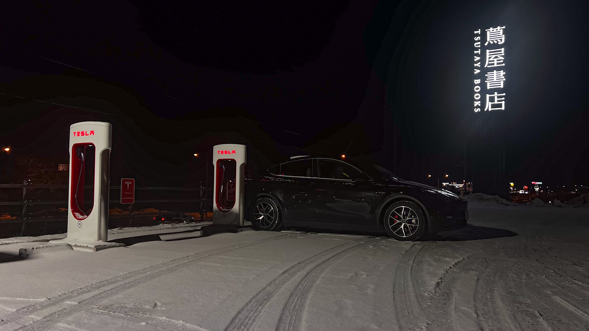

さあ、気を取り直してフェリーに乗り込んで北海道上陸です。今年は宗谷岬(北海道本島最北端の地)には向かわずに、陸別に直接向かいます。函館スーパーチャージャーで満充電にして、札幌へ。

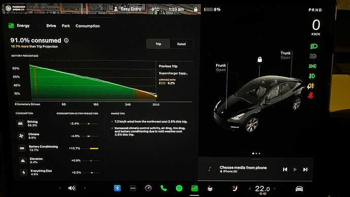

北海道、というか日本最北端(2024年3月28日時点)の札幌スーパーチャージャーに到着です。上記のテスラの充電残量予測のグラフを見てみると、到着50-60km手前から、テスラの想定以上に電費が悪化している様子が見て取れます。
この原因は走行ルートです。テスラのナビが予定したルートは高速道路であったものの、豪雪によって高速が閉鎖。苫小牧付近からは下道ルートを余儀なくされました。豪雪によって路上の積雪も深くなり、電費が極端に悪化したことが確認できます。もちろん電費だけでなく、到着時間も予定を大幅にオーバー。真冬の北海道では様々な観点で予定通りとはいかないために、余裕を持った運用が大切であることを再確認。

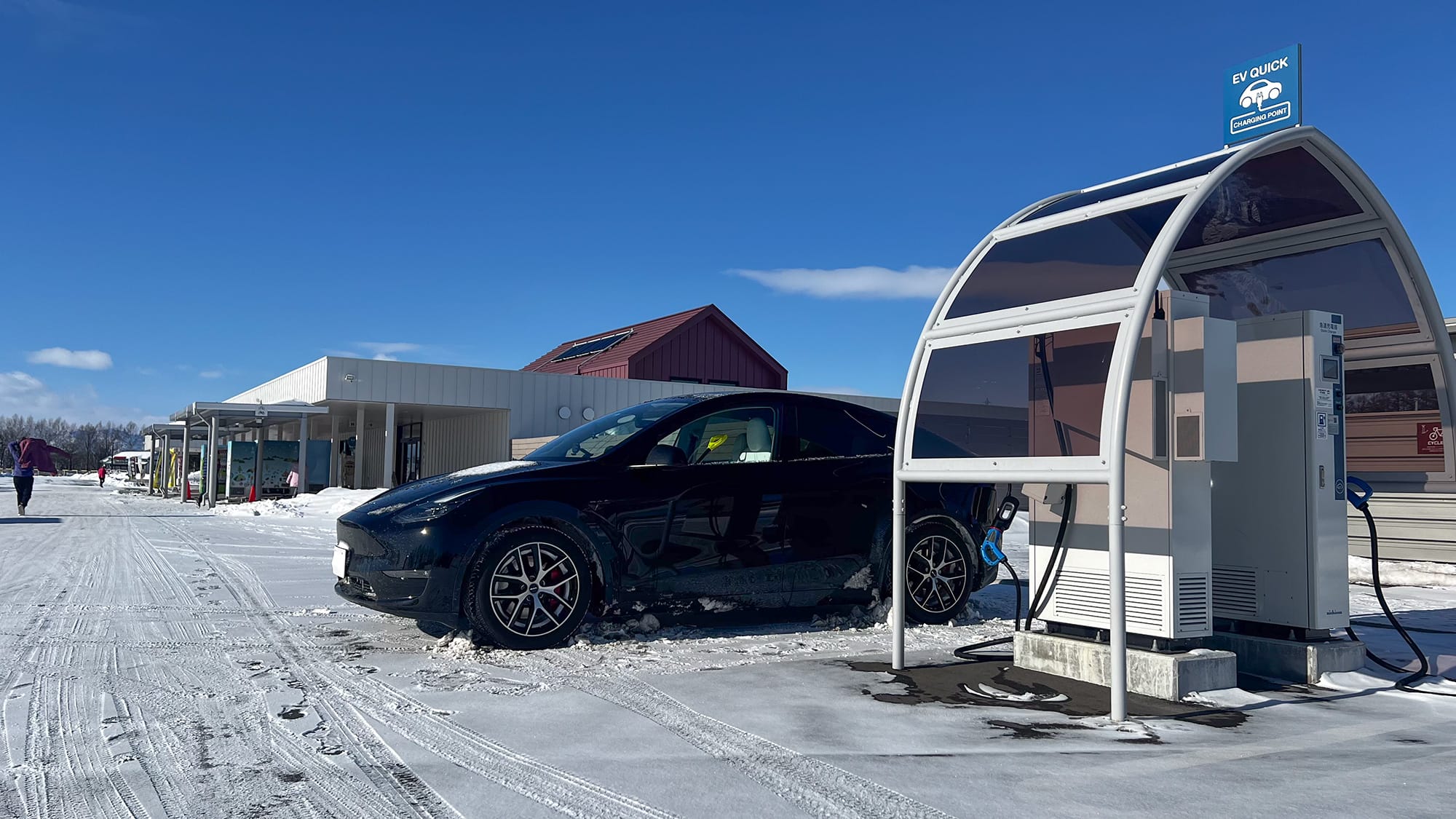

札幌から約200kmを走り、道東の玄関口である帯広に到着です。道東自動車道音更帯広インターの目の前にある道の駅おとふけには、50kW級の急速充電器が2台も設置されています。チャデモ規格の経路充電としては極めて実用的な充電スポットとなります。
また、札幌〜帯広間については、日中の走行であったということ、そして降雪がほとんどなかったので、外気温はマイナス16度まで下がっているものの、電費は5.71km/kWhと驚異的な効率性を発揮しています。
ちなみに、前述の通り帯広付近にもスーパーチャージャーが設置されるという情報もあり、来シーズンの北海道遠征時には、「帯広スーパーチャージャー」を利用できるかもしれません。
真冬に北海道をEVで旅行する方は少ないでしょうが、夏であれば、札幌から帯広に走るケースは少なくないでしょうから、帯広付近に設置されるスーパーチャージャーは重宝されることでしょう。

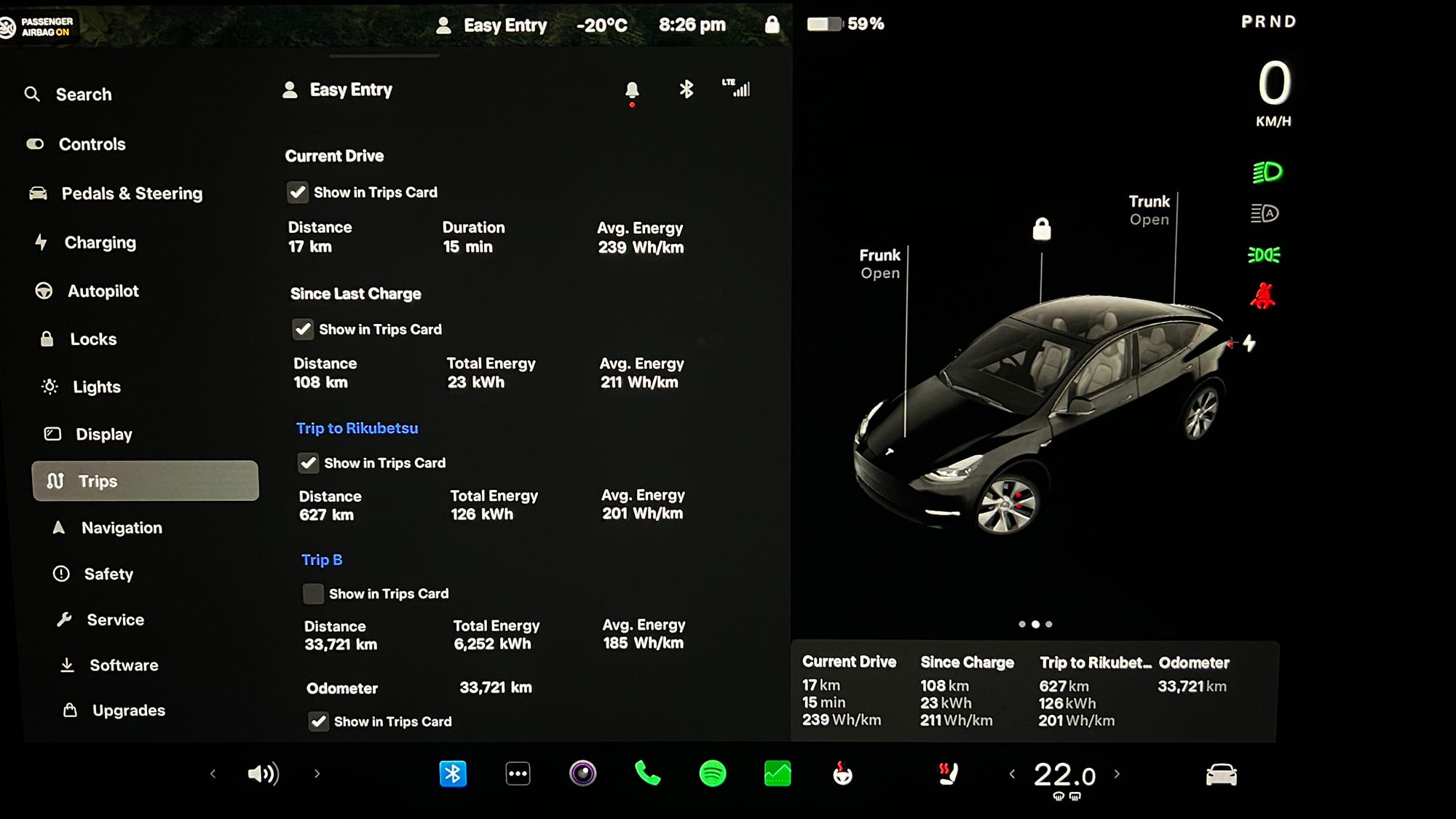

【走行結果⑤】道の駅おとふけ→陸別町小利別地区
●走行距離:108km
●消費電力量:91.5%→59.6%
●平均電費:211Wh/km(4.74km/kWh)
●外気温:マイナス6℃~マイナス20℃

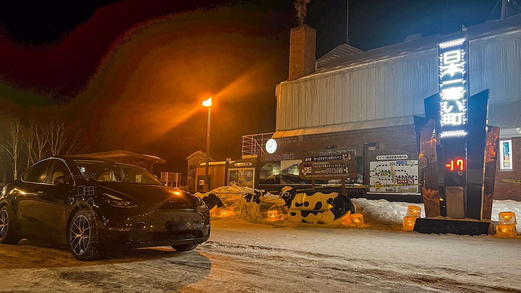

「日本一寒い町」である陸別に到着
ついに最終目的地、「日本一寒い町」である陸別町(りくべつちょう)に到着です。特に今回は、その陸別の中でも寒さが厳しくなる小利別(しょうとしべつ)地区という、日産の陸別試験場もほど近い場所となります。到着時の外気温がマイナス20℃で、まず本州では体感できない、想像を絶する寒さでした。

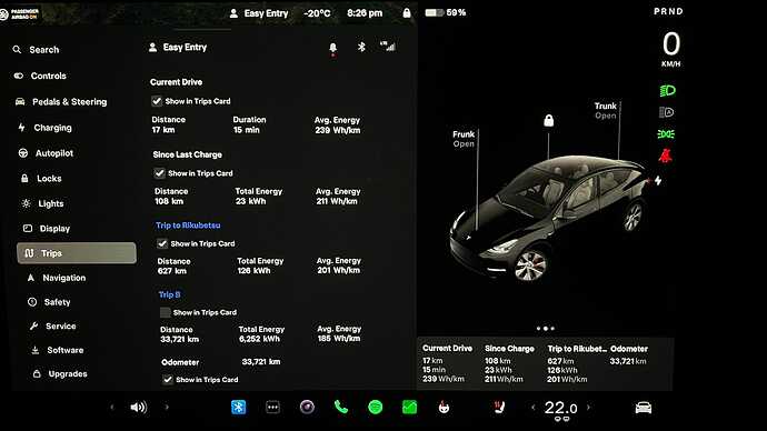

函館からのトータルでは、走行距離が627km、平均電費は201Wh/km(4.98km/kWh)となりました。走行ルートの大部分で高速道路を使用、途中豪雪による電費悪化、外気温が最低マイナス20℃という点を加味すれば、実は驚異的な電費性能であると感じます。
このようにして、埼玉県さいたま市から北海道陸別までトータルで約1350kmという超ロングトリップを走破することができました。
途中の電欠は完全に私自身のミスとはいえ、充電コネクターの凍結は想定外でした。ただしこれは、ドライバーである私自身が時間に余裕を持って走行し、もっと手前で10分ほどだけでも充電していれば回避できたトラブルでもあります。
