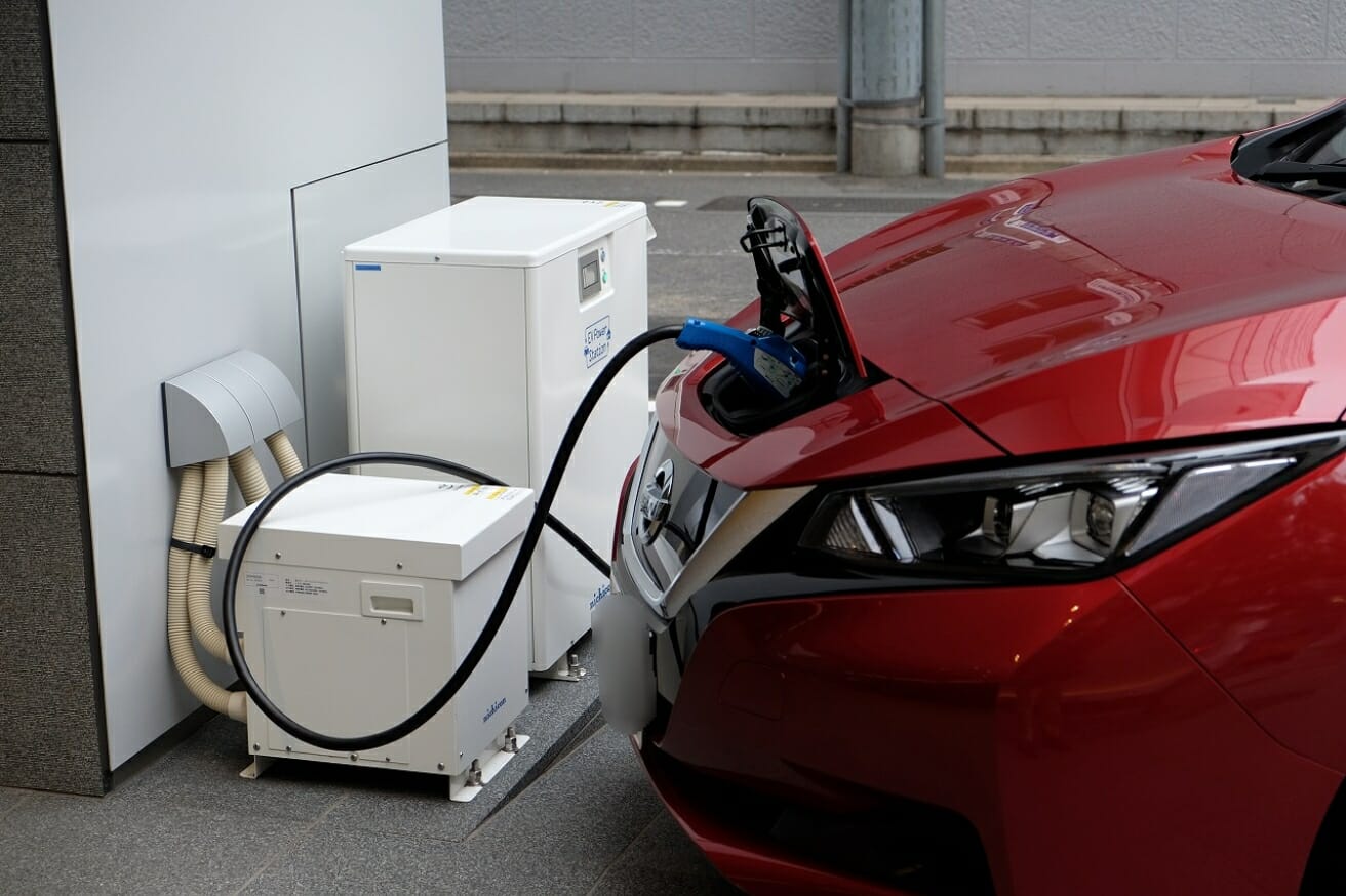

「トライブリッド」は簡潔に言ってしまえば、「太陽光発電システム」という発電する電池を基本に、電気を貯めたり放出したりできる「家庭用蓄電池」と「電気自動車」という2つの「蓄電システム」を賢くかつ柔軟に制御して、ライフスタイルに合わせた無駄のない電力使用を実現する家庭用蓄電池システムのことを指しています。そして本システムのもう一つの利点は、「太陽光発電システム」、「家庭用蓄電池」、「電気自動車」の全てを直流で接続する「DC接続」が実現されているため、従来は避けられなかった「直流⇔交流」の変換に伴う変換ロスを防ぎ、従来より効率を上げることができる点です。

今回発表された家庭用蓄電池システムには、大きく分けて2つのタイプがあります。太陽光発電システム用のパワコン機能を含んだ「タイプ1(ESS-T1シリーズ)」と、含まない「タイプ2(ESS-T2シリーズ)」です。このうち、太陽光発電システム、家庭用蓄電池、電気自動車という「3つの電池」をシステム内で「DC接続」できるのは「タイプ1」です。従来は、太陽光発電システムで作られた直流(DC)の電気は、「系統(電力会社が電気を供給する線)」に売電したり家庭用として使うため「パワコン(パワー・コンバータ)」でいったん「交流(AC)」に変換されます。家庭用蓄電池や電気自動車に電気を貯める際は、それを再び「直流(DC)」に再変換する必要がありました。この部分の「DC⇔ACの変換ロス」を避けられるのが、今回のDC接続中心のトライブリッド・システムのメリットです。
いっぽう「タイプ2」は、太陽光発電システムの導入から日が浅い人に向けたものです。パワコンの寿命がまだ残っているので使い続けたい場合を想定しています。こちらでは、内部の「DC接続」は「家庭用蓄電池+電気自動車」の間だけで成立し、太陽光発電システムから来る電気はいったんACに変換されたあと、「家庭用蓄電池+電気自動車」のシステムに充電される形です。
どちらのタイプも、台所壁面などに設置する5インチ・カラー液晶のタッチパネル式リモコンで、運転の指令、運転状況のモニター、細かな設定ができます。なお、パワコン本体は家屋の壁面に、家庭用充電池は納戸や階段下収納など家屋の中に、V2Hスタンドは車庫に設置します。
DC/ACインバータの性能は、連携時定格出力5.9kW(蓄電池のみの場合2kW)。自立時の定格出力は3kVA(蓄電池のみの場合2kVA)です。太陽光発電用DC/DCコンバータは出力最大5.9kW。蓄電池用DC/DCコンバータは入出力2kWです。
家庭用蓄電池は基本ユニットの容量が4kWhで、これに4kWhの増設ユニットを加えて最大8kWhの容量が使えます。なお、増設ユニットは基本ユニット設置から5年以内に設置するとの条件があります。
トライブリッド・システムの寿命は、中心となるパワコンの無償保証期間は15年ながら、家庭用蓄電池とV2Hスタンドはどちらも無償保証期間は10年なので、10年は安心して使い続けられると考えてよいでしょう。

なお、V2Hスタンドのサイズは従来よりも薄くなり、本体部分の厚さは222mmです。駐車スペースに隣接して設置されるスタンドなので、なるべく薄くして欲しいとのV2Hユーザーからの要望を汲んだ形です。高さは1305mm、幅はケーブル収納部を除いて762mmです。
