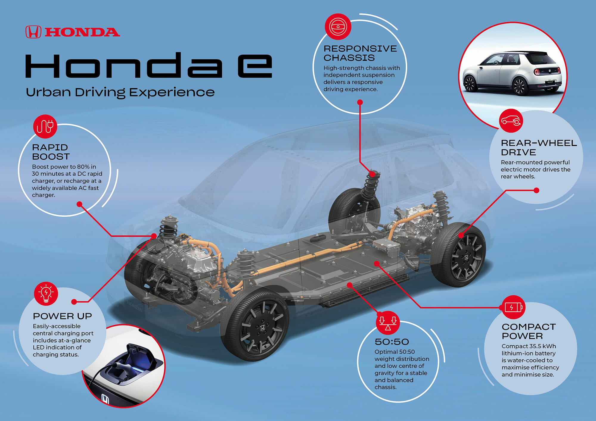

欧州ホンダが 電池容量などを公表!(2019.6.15追記)
2019年6月13日、Honda Motor Europeが、市販される『Honda e』に採用されるEV専用プラットフォームについての情報を発表しました。
【HONDA EUROPIAN MEDIA SHOWROOM】
本記事内でも言及している駆動用電池容量は、35.5kWhであることが明記されています。おおむね、記事内で予想した「希望的憶測」通りの容量でした。一充電航続距離は、実情に近いアメリカのEPA基準で電池容量33kWhのBMW i3が約182km(約5.5km/kWh)なので、35.5×5.5=約195km、頑張れホンダの期待を込めてジャスト200km程度になるかと思われます。
