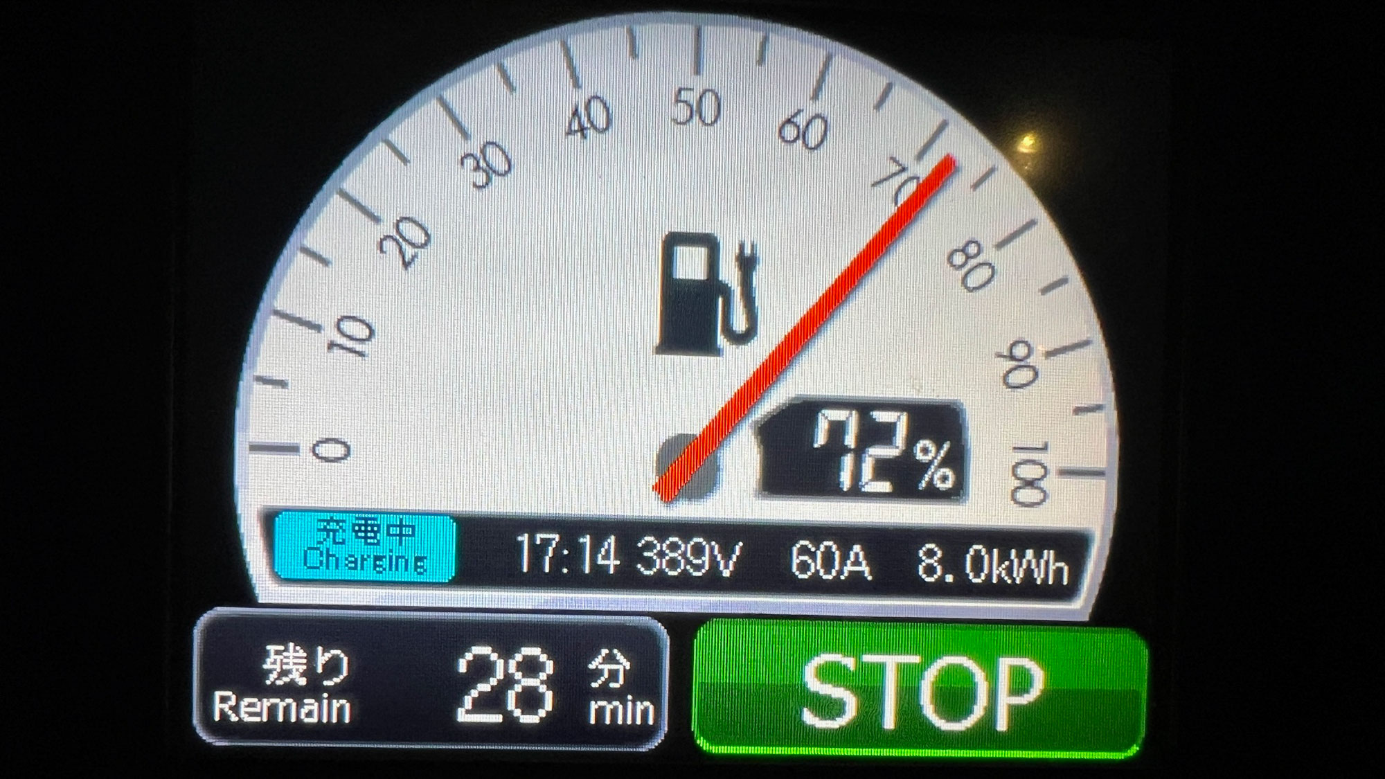

最初の乗り出しで、電池残量(SOC)は98%だったのに航続可能距離は123km。すでにこの時点でちょっと残念。やっぱりEVは冬が苦手なのかも。

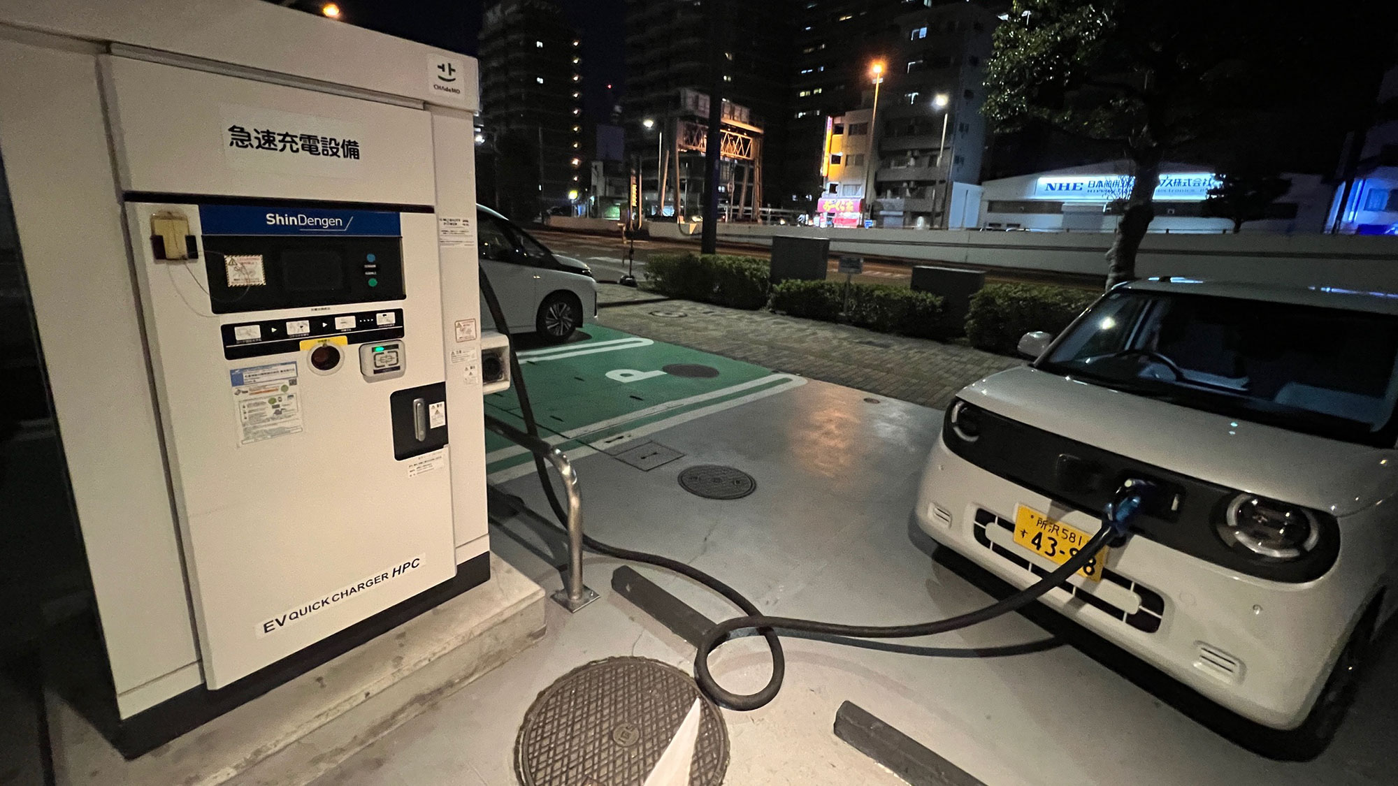

今回、充電は急速充電を4回行いました。
【1回目】外気温12℃
SOC 36%/航続可能距離47km→(30分充電)SOC 83%/航続可能距離130km
【2回目】外気温9℃
SOC 34%/航続可能距離49km→(37分充電)SOC 92%/航続可能距離148km
【3回目】外気温11℃
SOC 41%/航続可能距離73km→(36分充電)SOC 95%/航続可能距離189km
【4回目】外気温12℃
SOC 40%/航続可能距離54km→(30分充電)SOC 88%/航続可能距離140km
N-ONE e:の急速充電性能は最大50kWですが、今回の試乗中はたまたま4回とも90kW器で充電。30分の急速充電でSOCが80%を超えても航続可能距離表示があまり増えず、充電待ちの方もいなかったので、2回目と3回目は少しだけおかわり充電しちゃいました。
基本的にECOモード(ECON)で、しかも街乗りメインで走行しているのに、この航続距離は少し物足りなく感じます。カタログスペックが295kmなので、SOC90%で200kmくらいは走れると、さらに使いやすくなると思います。
