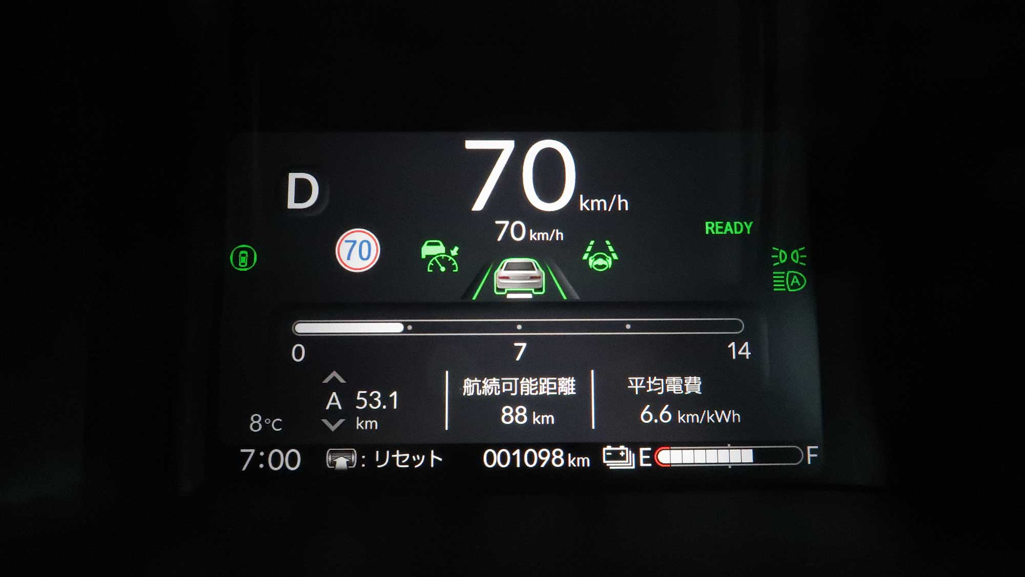

残量%表示がないガソリン車同様のメーター
走り始めて真っ先に気になったのがメーターパネルの表示です。とくに、SOC(充電容量)のデジタル表示(%表示)がないのです。SOC表示は12セグのバー表示だけなので、残りの充電量はなんとなくしかわかりません。
しかも、切りのいい10目盛りではなく、中途半端な12セグです。なぜなのかと思ったのですが、ホンダの公式サイトで写真を確認すると、どうやらガソリン車の『N-BOX』の燃料計と同じ表示になっているようです。
N-VAN e:は、純正のカーナビと連動したホンダコネクトを利用すればスマホのアプリでSOCのデジタル表示を見ることはできます。
でもアプリは手動で更新が必要ですし、運転中にスマホを操作して表示させるのも非現実的です。というか、運転中にやってはダメです。
N-VAN e:は商用車だし、走行範囲が比較的限定されている法人ユース、それもラストワンマイルをメインに考えているのなら、充電のタイミングは12セグというあいまいな表示でも判断できるのかもしれません。でも走行ルートが日によって違う個人ユースだと、充電ポイント選択のためにも詳細なデジタル表示がほしいところです。せっかく、正確に残量が算出できるリチウムイオンバッテリーを使っているのだし、スマホやパソコンで見慣れた残量のデジタル表示がないのはモヤモヤします。

回生量が見えない瞬間電費計
この他、メーターパネルにエネルギーの使用状況を示すインジケーターがないので、電力を消費してるのか、回生しているのかがわからないのも気になりました。瞬間電費計はあるもののガソリン車と同じで、目盛りの数字は「7」と「14」しかなくて大まかにしかわかりません。
高速道路ではADASをセットして定速で走ればいいし、法人の商用ユースではそこまで細かいことは気にしないのかもしれません。でもハイブリッド車(HEV)だって回生量の表示は普通にあります。それなのになぜEVのN-VAN e:で表示させないのか、理解に苦しみます。これもコストダウンなのでしょうか。それとも不要と考えたのでしょうか。

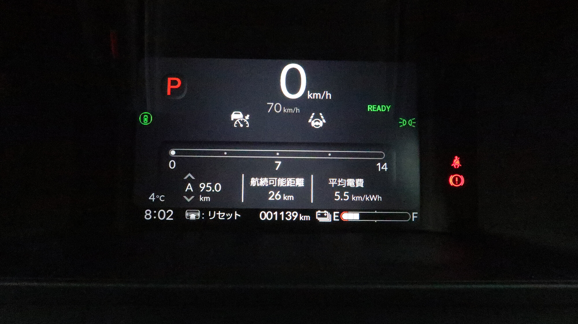

午前7時50分過ぎ、国道1号線の最高標高地点(標高874m)を通過。走行距離は90.5km、平均電費は5.3km/kWhで、航続可能距離は26km、SOCは3セグを残していました。これなら余裕で芦ノ湖に着きます。
3セグ残して芦ノ湖の往路ゴールに到着
午前8時2分に無事、箱根駅伝往路5区のゴール、芦ノ湖畔の箱根駅伝ミュージアムに到着しました。ここまでの走行距離は95km、平均電費は5.5km/kWh、SOCは3セグ、航続可能距離は26kmでした。5kmの短い下りで電費が少し改善していますね。
ここまでの走行データを考えると、スタート時の航続可能距離が、ほぼ合っていることになります。95km+26kmで約130kmです。
箱根の山を登ったにもかかわらず、航続可能距離が予測値と同じというのは、ちょっと驚きました。ナビと連動しているわけでもありません。
いったいどういう計算をしているのか気になります。箱根くらいの上り下りでは電費に大きな影響がないのでしょうか。

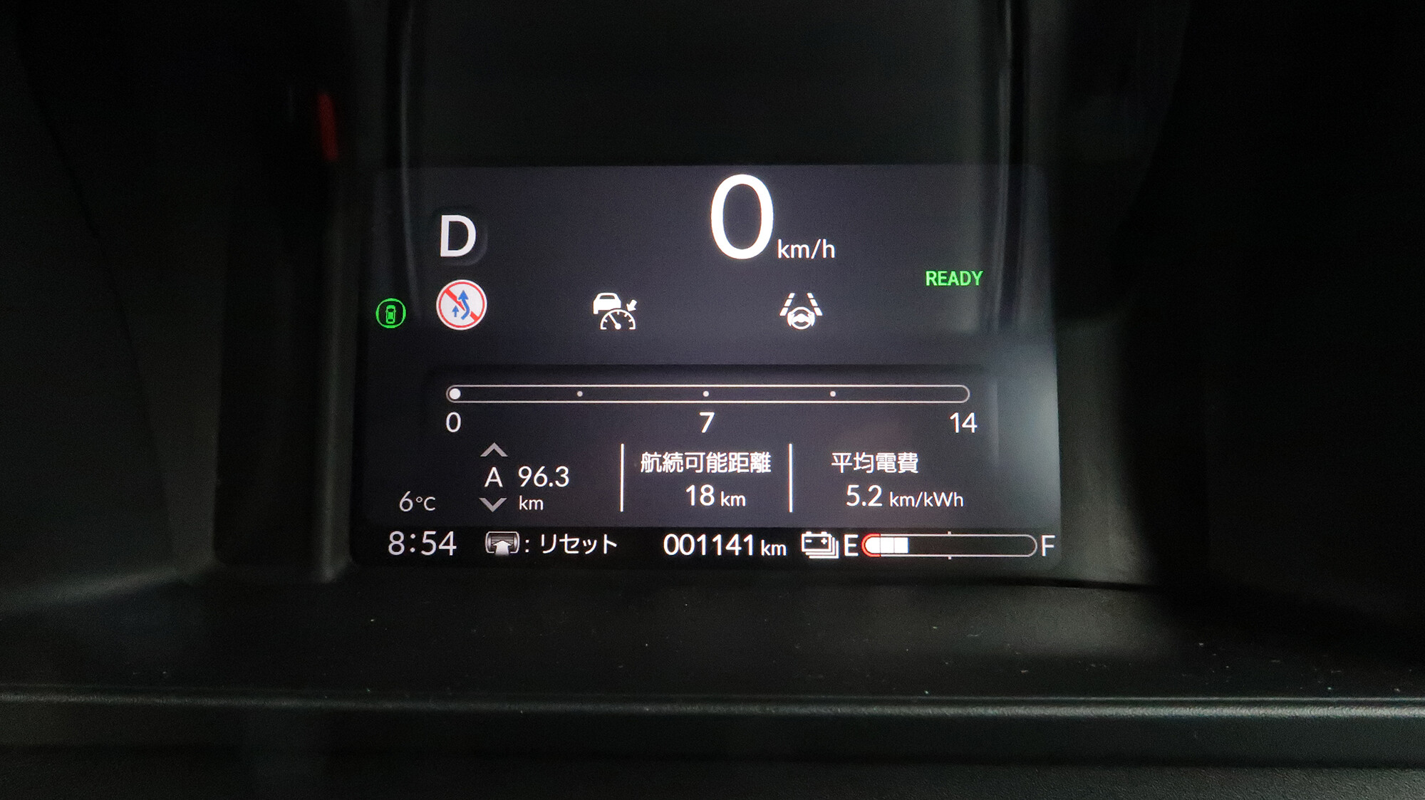

ところが、スタートしようとして航続可能距離を見ると、なぜか18kmに減っていました。セグ数は3セグで変わりません。撮影の間に1kmほど走りましたが、そこで再計算したようです。平均電費がこの間に、5.5km/kWhから、5.2km/kWhに落ちていました。びっくりでしたが考えても答えは出ないし電気残量も増えないので、「ま、いっか」で出発です。
