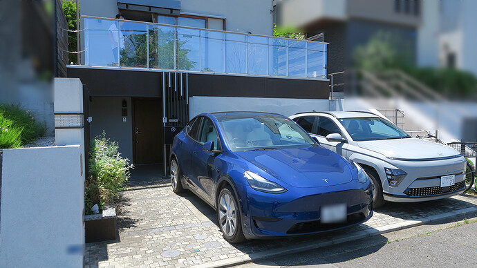

出発は土曜日。環境エネルギー政策研究所所長(ISEP)の飯田哲也さんからBBQホームパーティに誘っていただいたので、伊賀を目指す前にご挨拶がてら顔出し。パーティの参加者は10名ほどで、ISEPメンバーや、ともに自治体向けのEV普及啓蒙活動に取り組んでいるみなさん。今年からISEPの主任研究員に就任されたという元京都大学特任教授で再エネ研究の第一人者である安田陽さんと初対面のご挨拶をすることもでき。私のKONAと飯田さんのモデルYに分乗して、プチEV試乗会を楽しんでいただきました。
18日土曜日の朝は、前夜から自宅ガレージで満充電にしておいたのですが、朝一番でスーパーへ買い物に出かけたのでSOC97%からスタート。まずは三軒茶屋でISEPの古屋さんをピックアップして横浜市都筑区の飯田邸(約20km)へ。14時ごろ、飯田邸を出発し約400km先のルートインを目指しました。

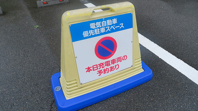

今回、ネットで宿泊予約をした直後、ホテルに電話して「充電器を確保しておいてもらうことはできますか?」と確認。「予約あり」のコーンを立てておいていただくことができました。
ただし、コーンをどけて駐車や充電してしまう方がいたらホテルとしても防ぐのは難しいはずなので、到着時間が19時をあまり過ぎないよう(19時から宿泊者専用なので、他の人が停めちゃう可能性を少しでも回避するため)、刈谷から先はちょっとペースアップして走った次第。おかげさまで、充電器&区画は無事に確保されていて、寝ている間に満充電にできました。
