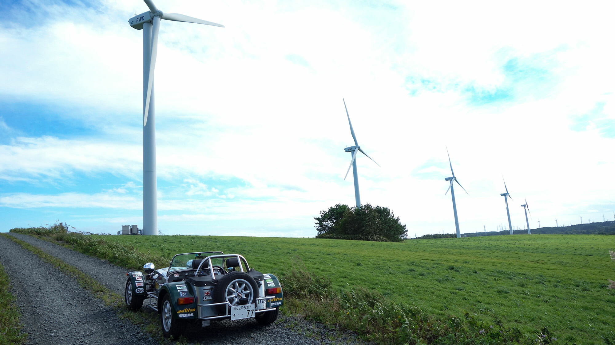

ICEモデルの新型試乗で、千葉県は銚子の犬吠埼へ走りにいったとき、無数の風力発電機が立ち並ぶ様子を見て「これが高速道路のSAにあったら、急速充電設備の電力はまかなえるのでは?」と思い、続けて「はたして、急速充電器1基の電力を確保するために、どれくらいの規模の風力発電が必要なのだろうか?」という素朴な疑問が浮かびました。

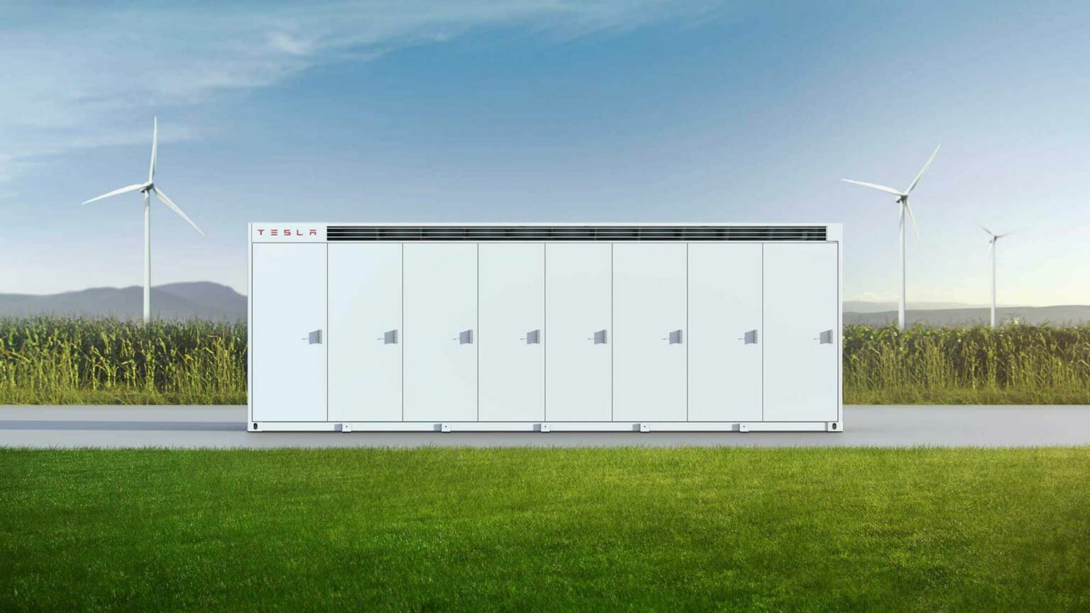

とはいえ、風力発電機は365日24時間、風を受けて回っているわけではありません。風が吹いていないと充電できない? と思ったら、近年、風力発電には大型蓄電池を併設する事例が増えているとのこと。つまり、風車が回っていなくても、風力による電気で充電できるようになるのです。
現在、日本で設置されている風力発電の稼働率は30%以上あればいい方だとのことです。平均すると年間100日程度以下しか稼働(風車が回っている)していないそうで、稼働率3割あれば十分(売電をして利益が確保できるという意味で)だそうです。3日に1日、風が吹いてくれれば大丈夫となると、なんとなく導入へのハードルが低く感じますね。
「本来はしっかりと設計しないといけない」との前置きがありましたが、ざっとした計算では、高速道路のSAでのEV急速充電設備への電力供給を目的として、2MW機1基とコンテナ1台分くらいの蓄電池(容量1〜3MW程度)があれば、風車の稼働率が30%としても、90kW急速充電器を10台弱、シームレスに運用できそうだ、という結果(仮)となりました。
