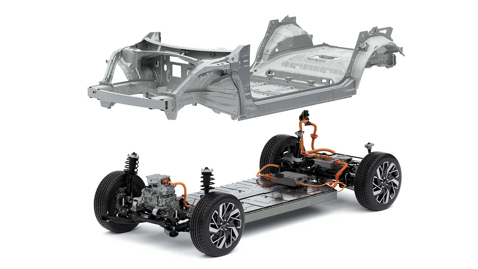

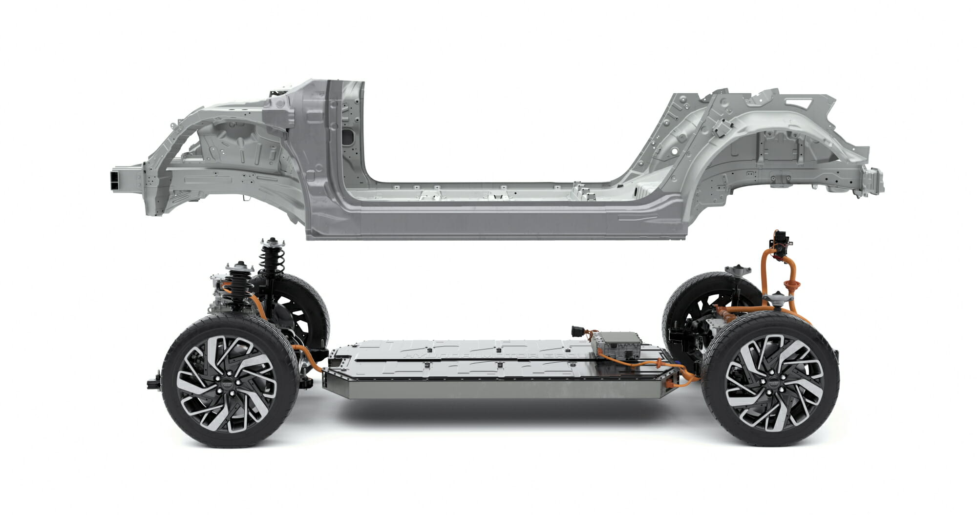

まず、発表されたE-GMPは細かな基本性能が明確になっていました。通常、プラットフォームというと車の骨格のようなもので、細かな仕様は車種によってバラツキがあるものです。

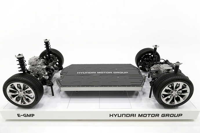

けれどもE-GMPは、バッテリーやモーター、インバーター、充電器などを組み込んだ状態での性能を明らかにしています。ざっくり言えば、これだけで走り出しそうなイメージです。
以前から、EVになればベースの車体の上には何を載せてもいい、という話はありますが、それが現実になったようなイメージでしょうか。昔はラダーフレームの上にポコっと車体の“側”を載せたような車もありましたが、今は衝突安全の関係もあってそんな乱暴なことはなかなかできません。でもE-GMPは衝突安全まで考慮していて、“上にポコ” っていうEVがほぼ実現可能になっているのかもしれません。
現代自動車グループはニュースリリースで、E-GMPはプラットフォームをモジュール化、標準化したことで迅速かつ柔軟な開発が可能になったと強調しています。この一文も、“上にポコ” っていうイメージを裏付けているように思います。

まず動力性能は、最高速度260km/hで、0ー100km加速は3.5秒未満と発表されています。なんというか最近のEVは、最高速度は制御することがあるので別ですが、0-100km/h加速は3秒台というのが標準になってきたのでしょうか。とんでもなく出足がいいのは間違いありません。
駆動形式は、基本的に後輪駆動です。現代自動車グループはニュースリリースでも触れているように、エンジン車では前輪駆動が中心でした。でもE-GMPでは後輪駆動にし、追加で前輪にモーターを設置することで全輪駆動にもなるようにしています。
後輪駆動をベースに全輪駆動にするのはテスラをはじめ先行事例はあるのですが、改めて、車の基本的な運動性能を上げるなら後輪駆動が理にかなってるし、EVになることで原点回帰していくんだなあと思いました。前輪が自由になれば、取り回しもラクになります。
バッテリー搭載容量は明らかにしていませんが、従来のリチウムイオン電池に比べてエネルギー密度が約10%アップし、WLTPサイクルで500km以上の航続距離を確保するとしています。バッテリーの形状は「pouch type standard cells」とあるので、リーフのようなラミネート構造のものと思われます。調達先は公表していません。
ただ、2020年12月2日付のロイター通信の報道は、現代自動車グループの研究開発部門の責任者であるAlbert Biermann氏が、「独自のバッテリーを作る必要はないし、SKイノベーションやLG化学を含むサプライヤーとの協力関係には満足している」と語ったことを伝えています。
システム全体のエネルギー効率については、パワーインバーターに炭化ケイ素(SiC)を使った半導体を採用したことで2~3%向上させることができたそうです。また永久磁石式のモーターは、従来のものより最大70%速くなる可能性があると述べています。
トランスミッションの形式は公表されていないものの、SAE(自動車技術者協会=Society of Automobile Engineers)は2020年12月2日付のWEBニュースで、モーターの速度アップを考えるとシングルスピードになると予測しています。
この他にもSAEは、E-GMPのユニークな部分として、ホイールベアリングとドライブシャフトを統合した「統合ドライブアクスル(IDA)」という車軸になっていることを挙げています。ニュースリリースによれば、このような形状は世界初です。
現代自動車グループは、新しいアクスルや、5リンクのリアサスペンションなどによって乗り心地やハンドリング性能が向上するとしています。と言ってもIDAについては簡単な説明しかありません。実際のどんな形状になっているのか、どのくらい変わるものなのか、早く乗ってみたいですね。日本に入ってくれば、ですが……。
