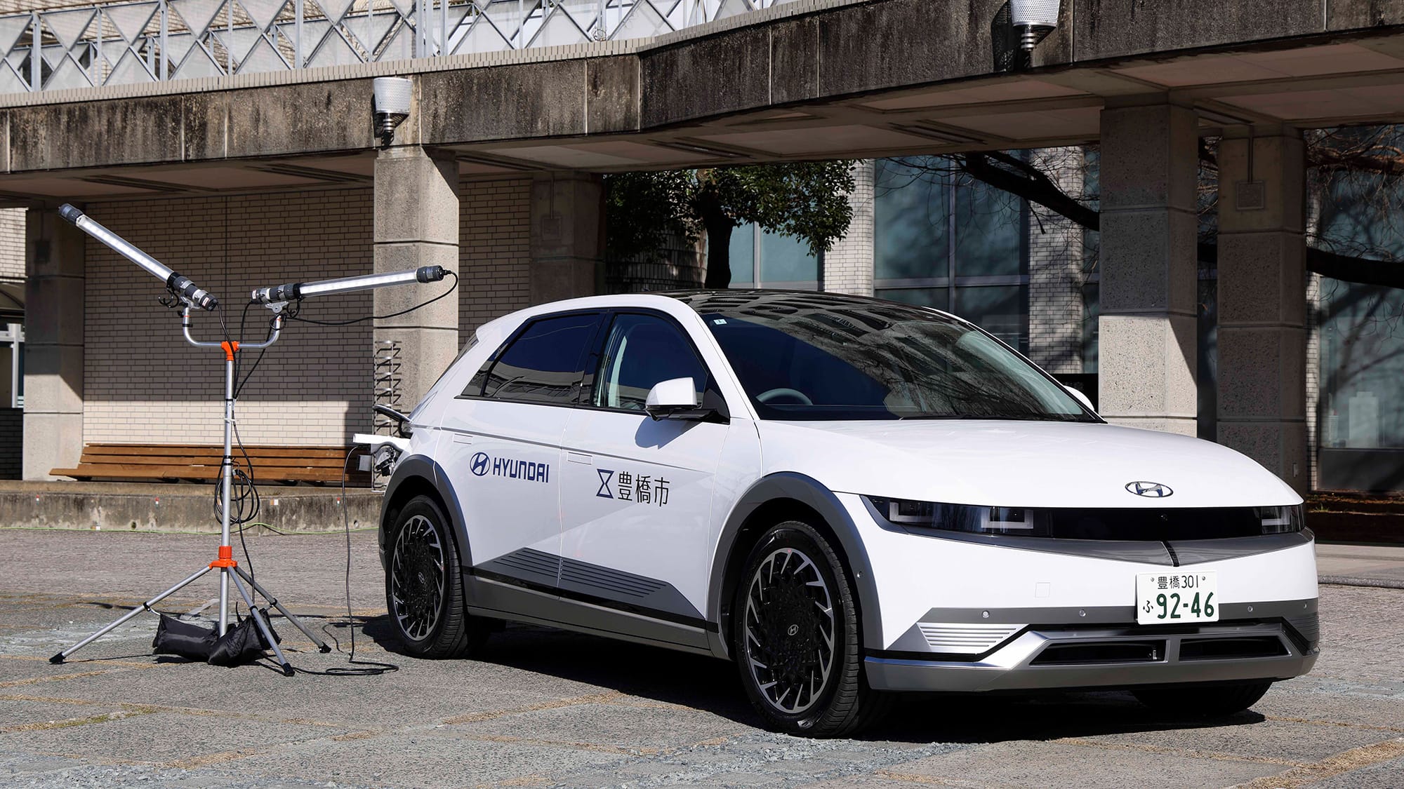

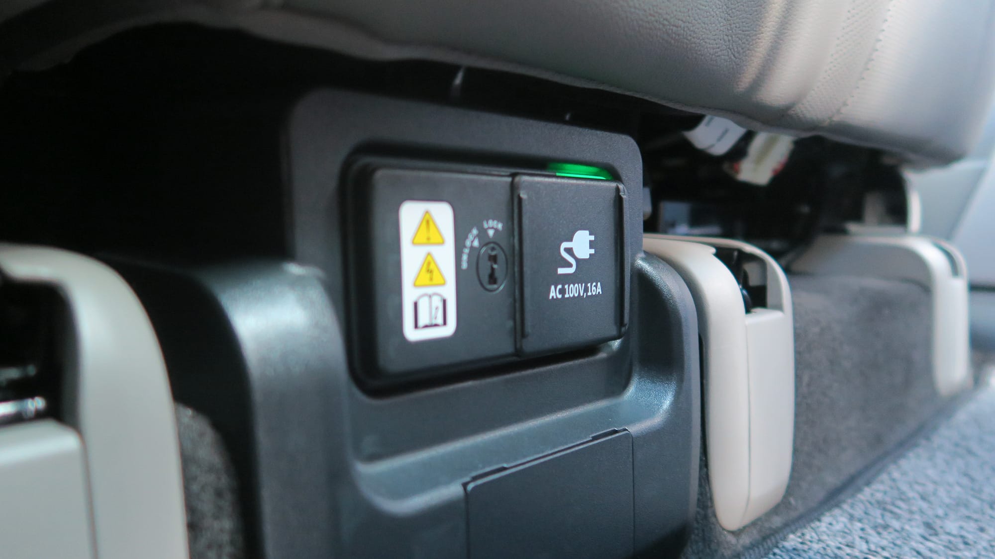

別売機器不要で「V2L」が可能
大容量バッテリーを搭載したEVは、「走る蓄電池」と呼ばれることがあります。日本発の急速充電規格であるCHAdeMO(チャデモ)の場合、機能として対応している(輸入車には非対応が多い)車種の充電口に外部機器を接続することでAC100Vの電気を取り出せます。
さまざまな場所でEVから電気を取り出すことを「V2L=Vehicle to Load」、これも専用機器を介して家庭(系統電力)と電力をやり取りするのが「V2H=Vehicle to Home」で、こうした電力供給機能を総称して「V2X」などと呼ぶのはEVの基礎知識、ですね。

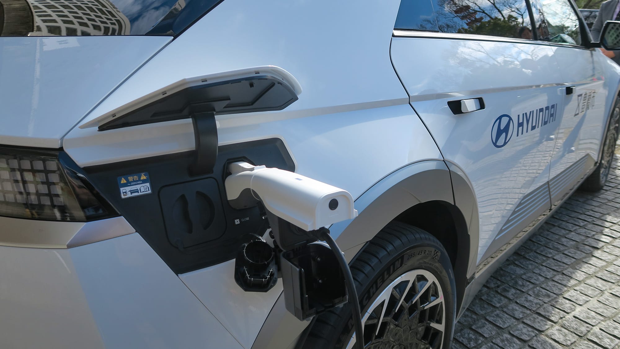

ただし、チャデモ充電口から電気を取り出すには別売の高価な外部機器が必要です。シェアが高いニチコン『パワー・ムーバー』は、最大で4.5kW(1.5kW×3口)の電気を取り出すことができますが、価格は68万円(税別)。重量は約38kgもあります。出力3kW(1.5kW×2口)の『パワー・ムーバー ライト』でも、48万円(税別)で約21kgなので、全ての避難所に備えることは困難でしょう。
日産『リーフ』や『アリア』などの場合、V2Lで電気を取り出すためにはこうした専用機器(DC/ACインバーターで12Vバッテリーから取り出す方法もあります)を使うことが必要です。一方、ヒョンデのIONIQ 5やKONAは、「室内V2L」(車室内にACコンセントを装備している)や「室外V2L」(普通充電口からAC100Vを取り出せるアダプタを標準装備)といった機能を備えているので、高価で重い専用機器がなくても電気を取り出すことが可能です。
取り出せる電力はIONIQ 5で最大1600W(1.6kW)、KONAは1360W(1.36kW)と、パワー・ムーバーより小さくはなりますが、手軽にAC100Vを取り出せるメリットは絶大です。

車室内のコンセントや普通充電口からのアダプタは、車中泊やアウトドアでの遊び、移動中にパソコンで作業をしたい! なんて時にも便利です。トヨタの場合、プリウスPHEVやbZ4Xなどにコンセントやアダプタを用意しています。電気自動車のパイオニアである日産にも、今後はぜひ用意して欲しいと、改めて(今までにもいろんな記事で書いてきましたけど)叫んでおきたいと思います。
