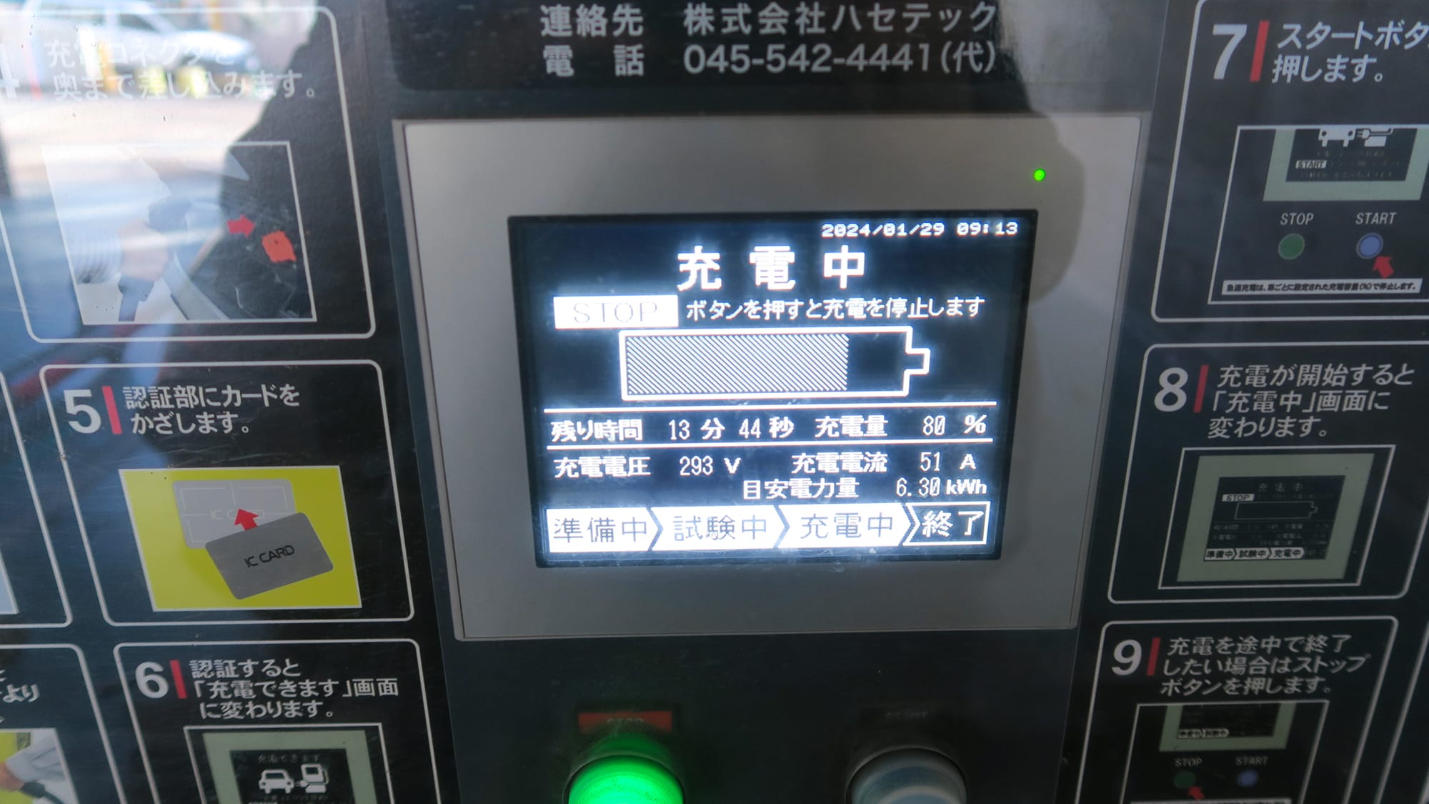

豊橋市役所
(40kW)
30分9.7kWh69%86%

事前の計画、というか皮算用では、往路の浜松と豊橋市役所の44kW器、復路の駿河湾沼津と3回の充電で走りきるつもりでした。結果を見ても、それでOKだったようですが、SOCが50%からの充電でどのくらい入るか確認したかったので、他に充電するEVが一台もなかった浜松90kW器でお替わりしてみた次第。

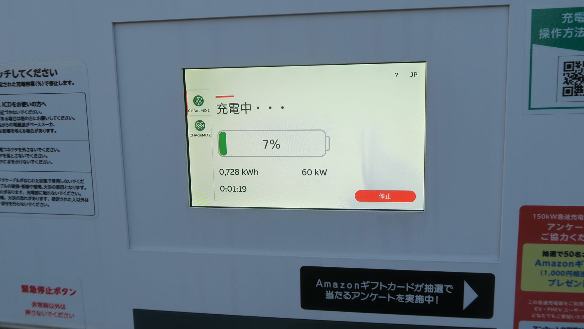

KONAの急速充電性能は「最大230A」とアナウンスされています。90kW器だと最大200Aなので、最初はあえて150kW器を試してみました。SOCは6%だったので、充電開始時の電圧はたぶん230〜240V程度だったのではないかと思います。ところが、充電開始直後に表示された出力はなんと「60kW(電圧が240Vだとすると250Aになる)」。これはもしや、アナウンスされている230A以上吸い込んじゃうんでないの? と喜びました。
が、しばらくすると出力は低下。朝ごはんに「しぞーかおでん」を食べて充電器に戻ったときには、SOC42%で出力は34kW。結局、30分間で22.7kWhという充電結果になったのでした。
これなら、90kW器で十分だな、ってことではありますが、42%(電圧はたぶん260Vくらいと推定)で34kWってことは、130Aくらいの電流になっている計算で、ニチコン90kW器の最大電流が悪評高きブーストモードで125Aに落ちてしまうと、最大限に充電できないということになる可能性があるので、微妙です。

式典で会ったヒョンデの方に「150kW器で60kW出たけど、すぐ落ちた」件をお話ししたところ、社内でもKONAの充電性能向上は議論されているそうで。もしかすると、IONIQ 5の急速充電性能が上限200Aから「一時的に250A」になったような、うれしいアップデート(できればOTAで)が舞い降りてくる可能性に期待したいところです。

充電時のバッテリー端子電圧は充電電流×内部抵抗分上昇しますので、SOC6%といっても開放端子電圧とは異なります。なので、60kWの時はもう少し電圧高かったのではないでしょうか。
「すぐに落ちた」という状況は、CCCV制御ならば最大電圧に到達している感じがしますね。
