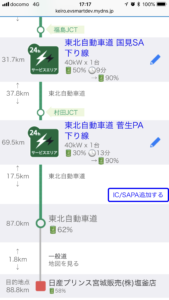

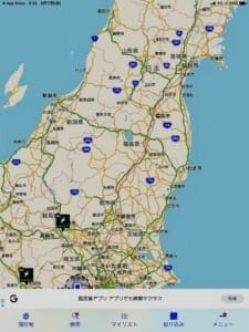

事前のプラン作りには、広い面積を見てルートの概要を考えるのに「Google Map」、それを基に充電スポットを選ぶのに「EVsmart」アプリ、山間地やこれまで通ったことのない地域(都市部以外)を高低差を見ながらルートを微調整するためにYahoo!の「ルートラボ」を使います。
少々面倒ですが、遠征をした時点では、これらの機能を統合したアプリやプログラムはありませんでした。2019年2月の時点では、スマートフォンで新しいEVsmartアプリを使えば、充電器の種類を絞り込んで、ルートの候補を探し出すことは容易になり、状況は大きく改善しました。
今後はEVsmartアプリにも「経路充電を提案」してくれる「ルート検索機能」が装備される予定なので、そうなるともうEVsmartアプリ一つで全てこと足りてしまうでしょう。標高差も考慮に入れたルートの計算がなされ、季節による電費の変動にも対処する機能も付くようです。(皆さん、お楽しみに!)
今回は、高速道路上の限られた急速充電器でバッティングするのを避けるため、できるだけ「一般道」で移動してみることにしました。一般道走行だと、走行用電池の減り具合を見ながら、臨機応変に急速充電器を選べます。

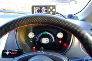

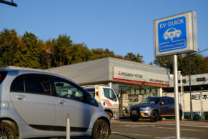

6:46、真岡市にある「東日本三菱真岡店」に到着。

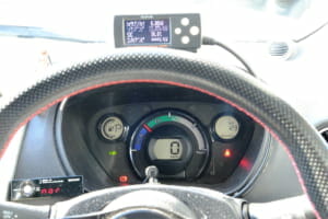

ラッシュに遭わずに首都圏脱出ほぼ成功です。残容量19.5%で、i-MiEVのインパネには残量計1セグが点滅表示、走行可能距離7kmと出ています(平坦な道であれば、さらに20kmは走れるでしょう)。平均電費は、最後の上りの影響か、「12.08km/kW」に若干落ちていました。先客にアウトランダーがいたので15分ほど待ちましたが、95.5%まで充電して出発です。走行可能距離は122kmに復活。ここの充電器は、これ以北の三菱のディーラーに多い「30kW中速」なので、PHVのアウトランダーには良いとしても、BEVにとっては正直言って能力不足の印象です。結構時間がかかってしまいました。

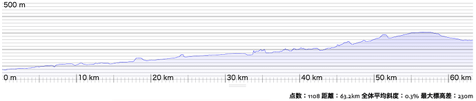

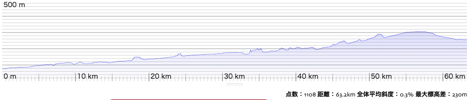

この区間は、那須の高原に向かってだらだらと上りが続く印象です。本格的に上り始めるのは矢板を越えてからです。距離はおよそ64km、合計230mの上りです。目的地は最も上る地点(サミット)の少し先で、サミット自体は「305m」のところにあります。この条件なら、冷暖房を使わないこの時期だと楽に到達できるでしょう。

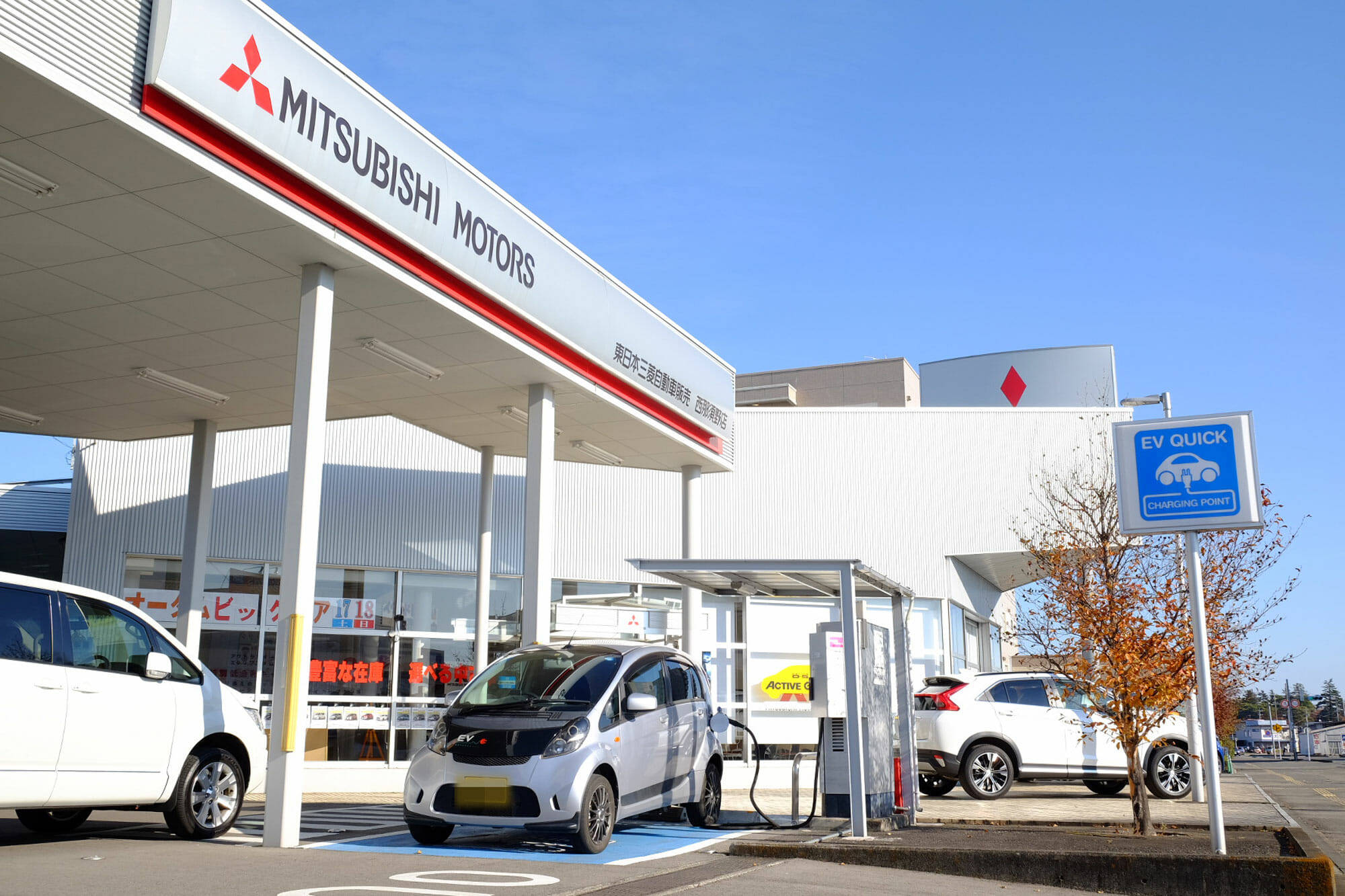

9:00に「東日本三菱西那須野店」に到着、残容量50.0%、残量計7セグ、走行可能距離48kmと出ています。意外と電気を使わず到達できました。もはやi-MiEV Mは身体の一部と化したようです。
今回の平均電費は、うっかり電源を落としてしまったので消えてしまいました。残念! 24分間の充電で98.0%、走行可能距離123kmまで回復しました。ここも30kWの中速充電器です。さて、いよいよ「東北地方」に足を踏み入れます。

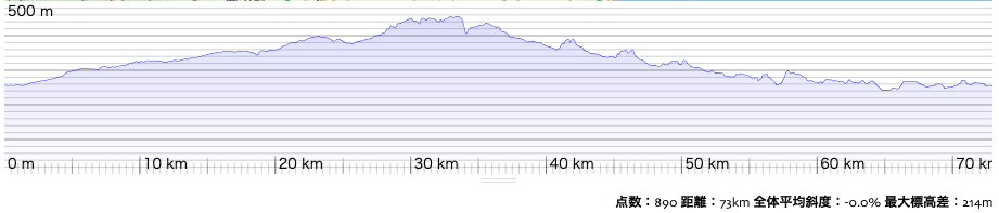

栃木県那須塩原市から安積PA(福島県郡山市)まで
この区間は、那須高原のサミットを越えると少し下るものの、県境付近にサミットがあります。最高地点へは455m上らなければなりません。また、もし東北道を使うなら、福島県白河市を出た後のアップダウンにも備えておかなければなりません。国道4号であれば白河市から矢吹にかけて緩い上りがあるだけですが…。

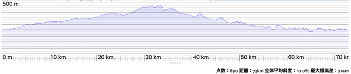

仲間の日産リーフ40kWhや24kWhが後ろから迫って来たので、ここで東北道を使って「ワープ」することにしました。安積PAまでは73km、目的地の標高はほぼ同じですが、途中に「455mの山越え」があります。飛ばさなければ、ここも充分到達可能です。飛ばすと電池温度も上がり、安積PAでの充電に時間を喰ってしまうかも知れません。

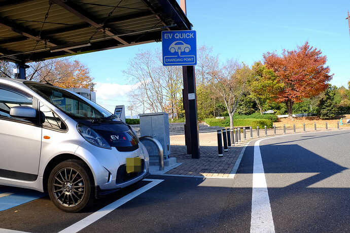

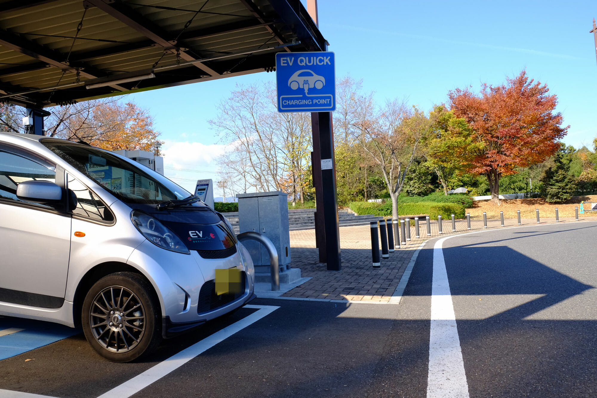

10:37、安積PAに到着。
残容量43.0%、残量計5セグ、走行可能距離はなぜか表示されていません。あれれ?ここでも、トイレに行きたくて、電源をうっかり切ってしまったので、この区間の「平均電費」が消えてしまいました。でも、予想より残容量が多いので、12km/kW台は出ていたのではないかと思います。
10:55出発。
さすがに50kWの急速充電器は速いです。99.5%まで入れて、走行可能距離133kmに回復していました。先客はさいわい居ませんでしたが、ちょっと休憩しました。充電自体は15分くらいで終わっていました。SCiBの温度はそれほど上がっていないようです。相変わらず吸い込みが速い、頼りになる「相棒」です。

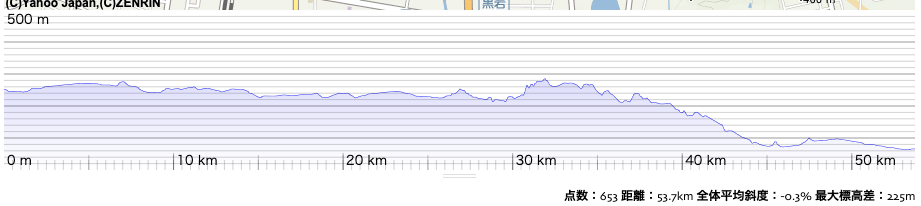

安積PA(福島県郡山市)から同・福島市まで

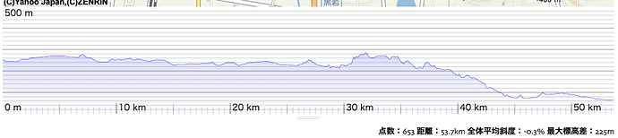

この区間は、高原と言える郡山市から盆地の底にある福島市内まで、200mの高低差を下る53.7kmのコース。充分到達できる距離です。二本松市までは高原の上なので比較的平坦ですが、その後は福島盆地に降り立つために「山の縁」を越えなければなりません。サミットは出発点からは85m上です。東北道の「二本松〜福島西」間は山岳路線と言っても良いでしょう。冬の気候の荒れ方も相当なもので、吹雪や霧などが頻発し、注意の必要な区間です。でも、今回は二本松からは一般道を使います。

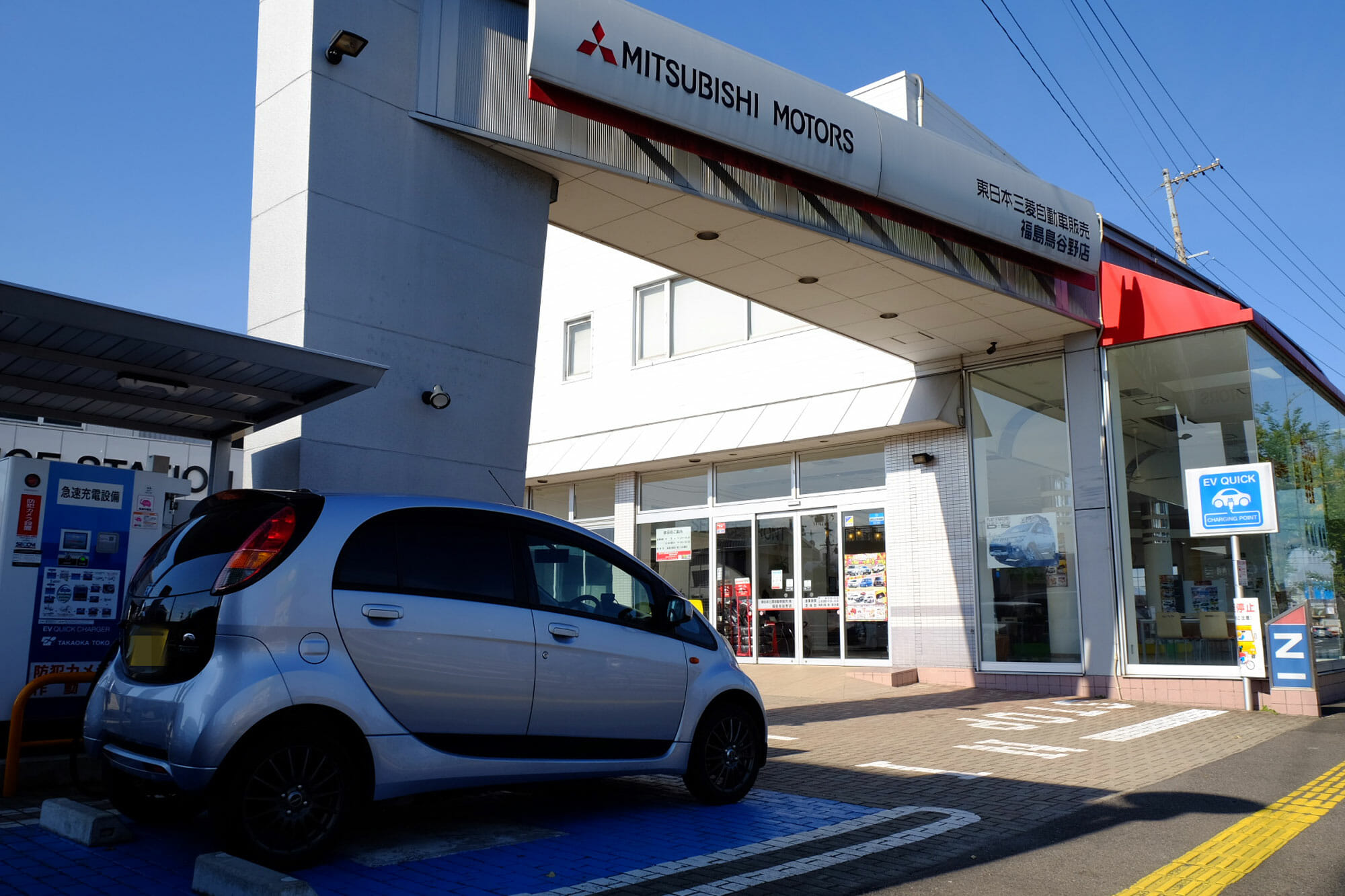

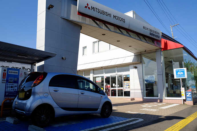

11:50、東日本三菱福島鳥谷野(とやの)店に到着。市街地から見ると南部に当たります。仙台での牛タン昼食は諦めざるを得ない時間ですね(涙)。
残容量64.0%、残量計10セグ、走行可能距離は77km、この区間の平均電費は、下り主体でもあり13.85km/kWhでした。11.5km/kWhを切らなければ、カタログ値の「最大120km走行」を超えられるので、好電費と言えます。
99.5%まで充電。走行可能距離は133kmを指しています。カタログ値を13kmも超えていますね(笑)。12:14出発、仙台まで到達できるか、この区間も勝負です。

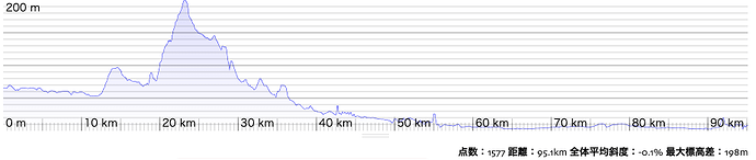

東北随一の大都会仙台市を抜けるため、どうしても渋滞などに巻き込まれがちです。ただし、アップダウンのうえ91.5kmあるので、10.5kWh電池の短距離BEVには「それなり」の冒険ではあります。

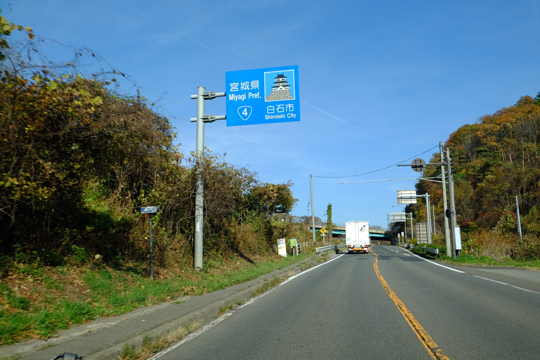

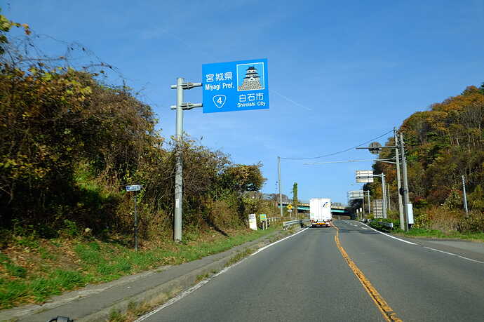

福島県を出て宮城県に入りました。福島盆地から宮城県白石市までの上りで予想以上の電力を使ったら、白石にある日産あたりで少し継ぎ足し充電しようと考えていましが、大丈夫そうです。仙台市を目指します。

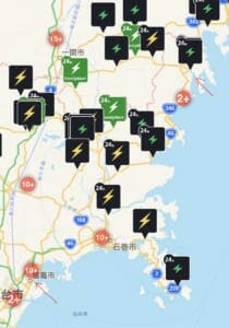

この区間は太平洋に沿った都邑(とゆう)を通る行程です。海沿いは平坦ですが、リアス式の湾に沿って走るため距離はどうしても長くなります。特に石巻市から南三陸町に至る部分は、複数の大きな半島の海陸線をなぞるような行程で距離が長大です。そのため石巻市からは内陸を北上し、登米市(とめし)を経て東に進路を変え、海沿いの南三陸に出るルートのほうが現実的でしょう。

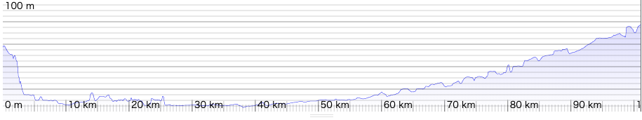

この内陸の登米から南三陸に至る市町村境の部分に今回のサミットがあります。高さは127mです。その後の気仙沼市南部の本吉(もとよし)のあたりでも、基本は海沿いのルートですが、結構なアップダウンがいくつかあります。塩竃の日産から気仙沼市の目的地までは一般道で114km、本日2回目かつ最後の「勝負」の時です。念のためルートラボで高低差をチェックしておきます。
「Plan B(次の手)」は「道の駅津山」と、本吉のファミリーマートの充電器。いずれも20kW充電器ですから、使うのはどうしても必要な場合だけです。さて、時間も迫ってきましたし、最後の区間に挑むとしましょうか。( ← ご指摘を受け、修正します。本吉のファミマは30kWでした。近くに別のファミマで20kW設置があるので、混同していました。失礼しました。)
