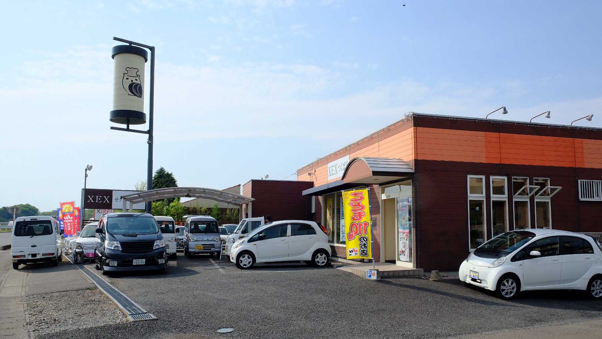

はたして、ミーブシリーズが根強い人気をもつ理由とは何なのでしょう。そこからは皆さんがBEVに求めるものが見えてくるかも知れません。今回は中古ミーブ専門店のなかで、茨城県つくば市にある「ゼクス ミニキャブミーブ・アイミーブ専門店(以下、ゼクス)」にお邪魔して、代表の本間光哉さんにお話しをお聞きしました。
自然とMiEV専門店に

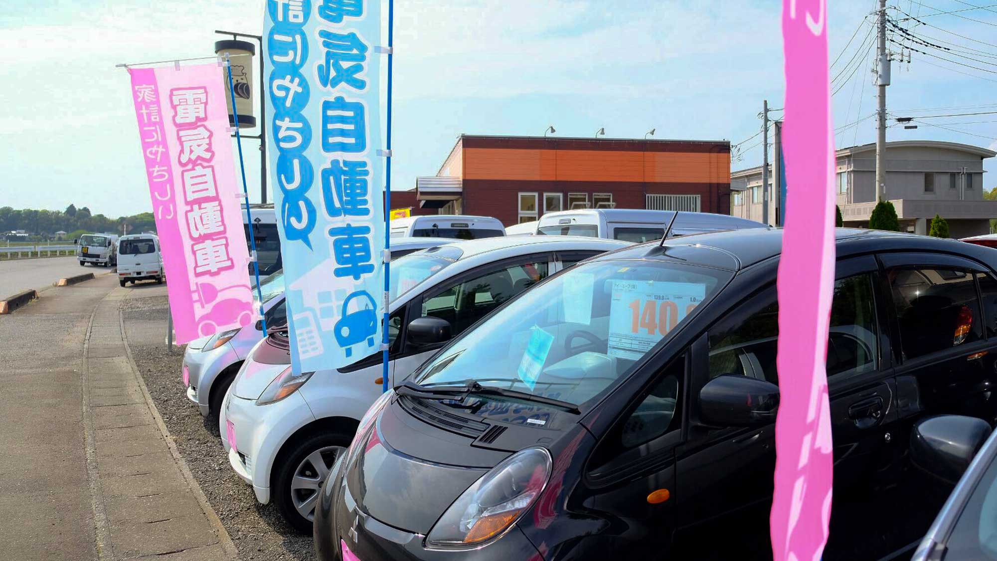

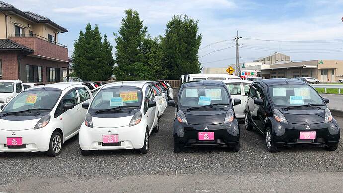

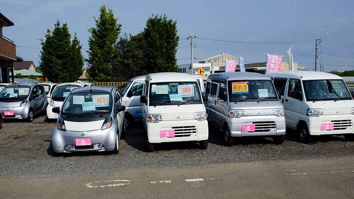

取材に訪れた筆者が目にした当日の在庫車は30台ほど。アイミーブで77〜180万円、ミニキャブミーブで150〜199万円という値札が付いていました。180万円もするアイミーブとはビックリですが、これは軽規格の最終型で、パドルで回生度合いがコントロールできて、充電中もエアコンが使えるアイミーブの「最終進化形」です。またミニキャブミーブは驚きの199万円ですが、こちらは最終型でパワーウィンドウまでついた、これまた最終進化形でした。
伺ったのは、前述の日産・三菱による軽EVが発売になる前の2022年4月下旬のことでした。その後、両車の発売・納車が始まった時期を越えて、サクラの納車がネット上でよく見られるようになった9月現在までの様子を紹介します。
ゼクスの店舗は、茨城県つくば市東部、土浦市西部と隣接した田園の中にあり、両市中心部の中間地点といった場所にあります。近くには都市部もあるものの周辺には田園が広がり、戸建てに住む方が比較的多く、敷地にも余裕があります。公共交通機関はあるものの、都市部以外ではバス路線は縮小が続いており、「1人1台」が現実的という環境でもあります。アイミーブ/ミニキャブミーブの中古車はこうしたなか、セカンドカーの需要に合っているようです。

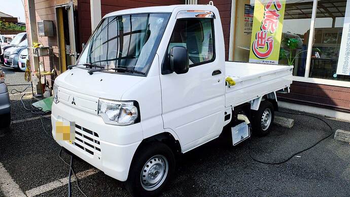

特にミニキャブミーブは積載力があるため、農家や兼業農家で「下駄代わり」に1台持っておくという購入者が少なくありません。家族の誰かが買って、必要に応じて使い分けるそうです。農作物を積んでJAの即売所に納品に行ったり、ホームセンターで肥料や材料を買ってくるなどです。大きなホームセンターが結構あるのも、この地域の特徴と言えるでしょう。関東圏にお住まいの皆さんでしたら一度は名前を聞いたことがあるであろうホームセンターチェーンの「ジョイフル本田」は、このつくば市に隣接する土浦市が発祥の地です。

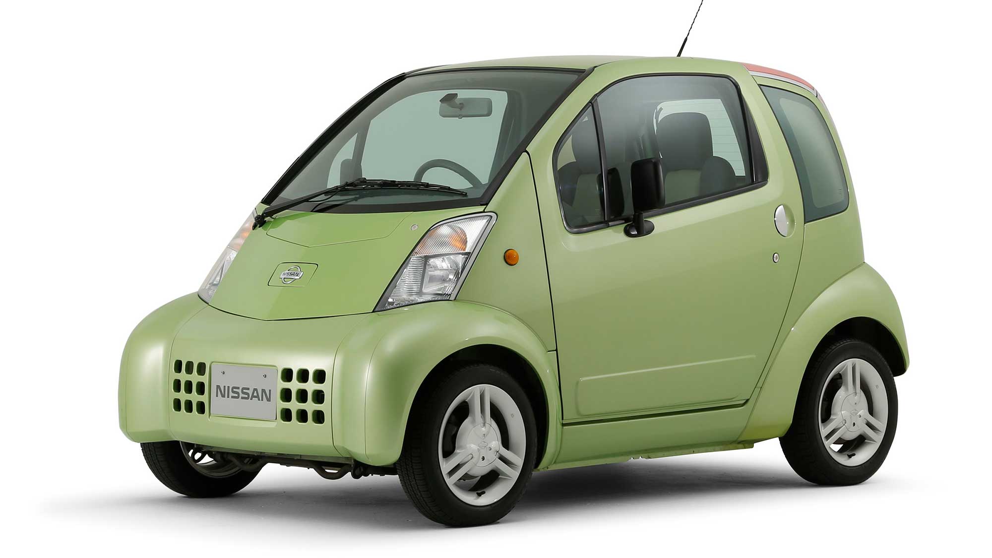

顔写真は勘弁して欲しいというシャイな本間さんですが、EVとの出逢いはかなり早く、最初のEV体験は「ハイパーミニ」でした。
2000年に登場した2人乗りBEVで、リチウムイオン電池とネオジム磁石同期モーターを搭載したシティーコミューターでした。「いっぱい走れる1km、1円。100km走って、たったの100円」というキャッチコピーを覚えていますが、筆者がアイミーブMを自宅充電すると、まさに「1km、1円」近くまで下がるので、時代を先取りしていたと言えるでしょう。
オークションで入手して乗ろうとしましたが、充電ソケットが特殊ではたと困ってしまいました。ダメ元で近くにある日本自動車研究所(JARI)に連絡してみたところ、困っているなら来てください、と充電器を使わせてもらえたそうです。行ってみてビックリしたのが、ありとあらゆるEV用充電器が揃っていたそうです。
ハイパーミニはその後、紆余曲折がありましたが、日産が回収するということで、それに応じました。聞くところによると、その後はとある高専の研究用に回ったそうです。

そしてやはり、「繰り返し使用に強く、ほとんど劣化しない電池(東芝SCiB)」の存在が大きいようです。アイミーブのMタイプ、ミニキャブミーブの10.5kWh搭載モデル、そしてミニキャブミーブ・トラック(通称「電トラ」)にはSCiBが積まれています。
