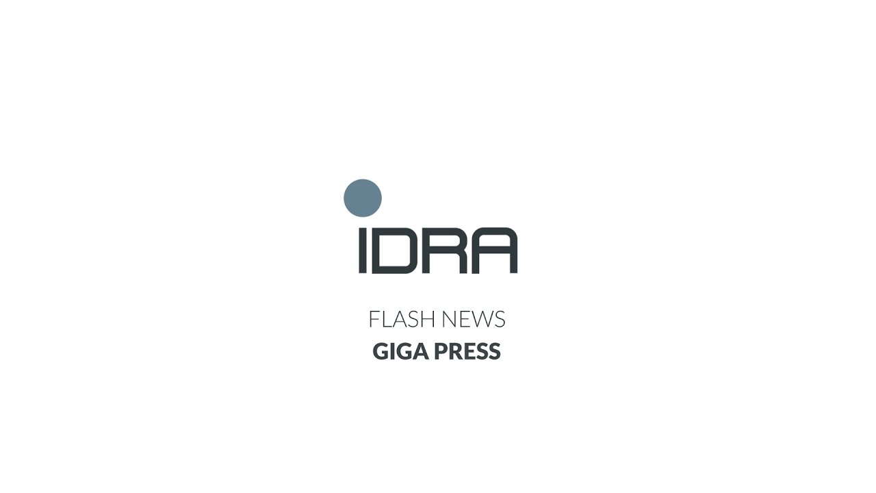

『IDRA(イドラ)』社はイタリアを拠点とするダイキャストマシン(鋳造機械)の大手メーカーです。3月18日、このイドラのゼネラルマネージャーである Riccardo Ferrario 氏が登場するニュース動画が、YouTubeで配信されました。
●IDRA | Flash News – Giga Press(YouTube)

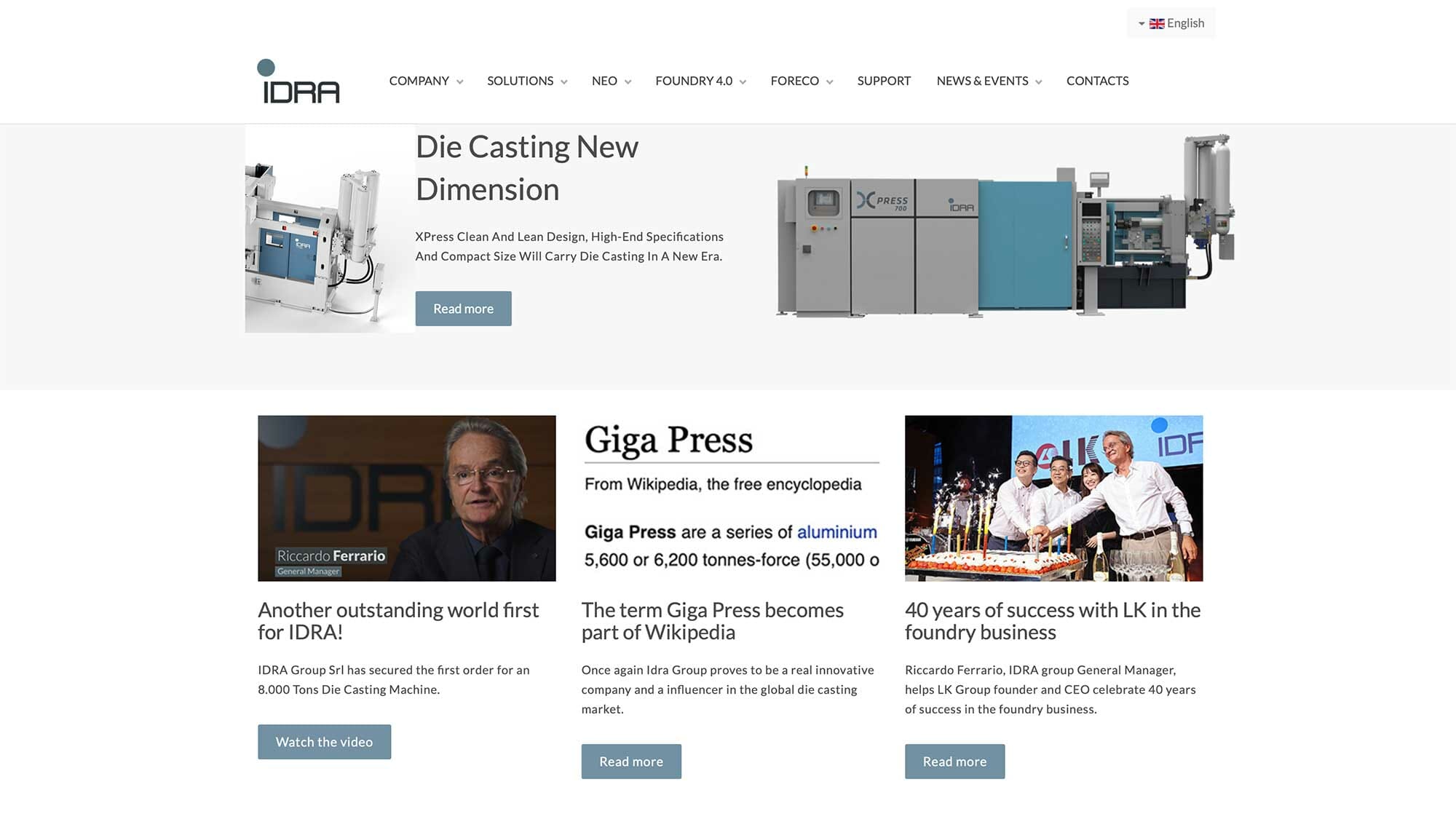

会社のウェブサイトには文書のリリースもあるだろう、と確認してみましたが、なんと、公式サイトのトップページにも『Another outstanding world first for IDRA!』(IDRAがまた世界初の常識破りな世界へ!)と題したYouTube動画へのリンクが貼られていましたが、ニュースリリースページはありませんでした。

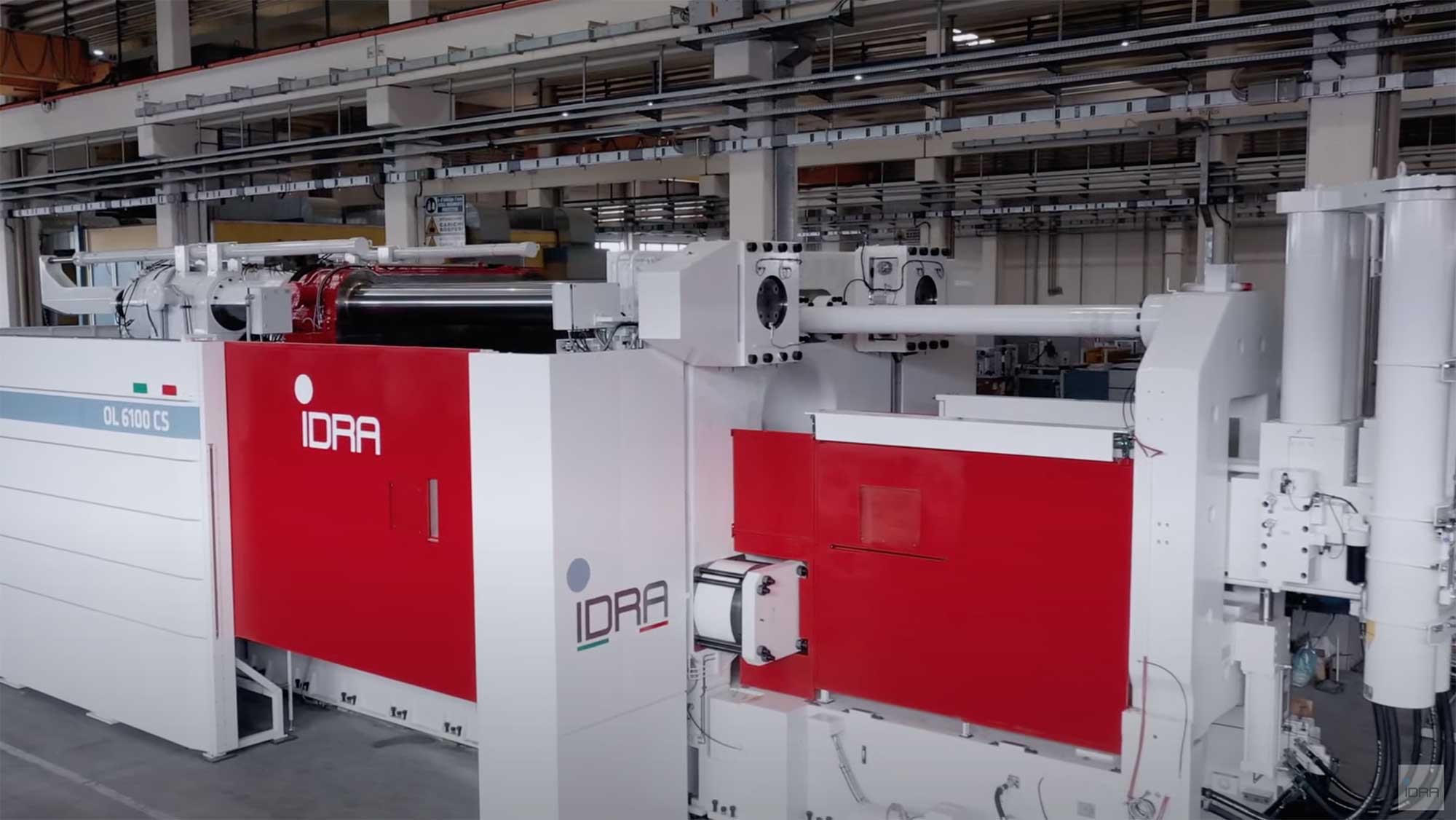

この時のニュースは、モデルYを効率的かつ合理的に製造するため、IDRAの『OL6100CS』という巨大な鋳造機械を世界で初めて発注し、画期的な「メガキャスティング」技術を採用したというものでした。
今回、IDRAが発表した「8000トンのダイキャストマシン」が、それと比べてどのくらい巨大なのか、どんなにすごい機械なのか、正直言って根っから文系の私にはあまりうまく想像はできません。でも、なんだかスゴそうだとは感じます。きっと自動車製造の常識を変えていく技術なのでしょう。

テスラがIDRAのマシンを採用したのは、やはり技術的な面からではなく単に投資家にアピールするのが意図であったと、個人的に感じます。実は磐田市のオートバイメーカーY社はIDRAの2500トンマシンを導入し、うまく作動しないため本社工場から森町工場に移動し、その後最近廃棄されてしまいました。2500トンマシンはダイカスト業界の常識からすれば、非常に大きな投資になります。小生は当時このマシンが上手く動かないので、メンテ担当者とイタリアのブレシアにあるIDRA本社に出張して、担当者(ファブリーノ氏)と直接技術的議論をして問題点の分析と解決法を議論して、帰国後マシンの改造を行いました。マシンの分析をして驚いたのはシーケンス回路のラダー言語がイタリア語で書かれているので、修理が日本人には難しいのです。せめて英語で書いてくれたら修理が日本人でも可能であったはずです。マシンの油圧関係の改造も行いましたが、日本の油圧技術では考えられない問題(レベルは国内メーカーに比較するとちょっと?という感じ)が多数ありました。ダイカストマシンの規格を型締め力である2500トンや8000トンと多くのメディアが評価しますが、マシンの能力は射出能力で評価するのが正しい方法です。単に型締め力でメディアが評価するのは、疑問を感じます。
ただ、テスラの一体成型で車体を作る発想は素晴らしいです。これは難しい技術です。この場合一番の問題は品質の問題です。車体を一体成型した場合、変形や鋳巣の問題が必ず起こります。特に強度は通常のダイカスト法より劣る可能性があります。日本ではダイカスト法のキャストホイールは、認められていないのはこのためです。安定した強度がダイカストでは得られないため(強度規格が日本にはあります)です。この辺の認証はテスラで行ったか疑問です。もっとも、テスラのギガファクトリは上海にあるようなので、中国ではパスした可能性があります。テスラのIDRAマシンの採用によって、日本国内のマシンメーカーのU社は、大型ダイカストマシンの発表と販売を始めました。新たな風が吹き始めました。
