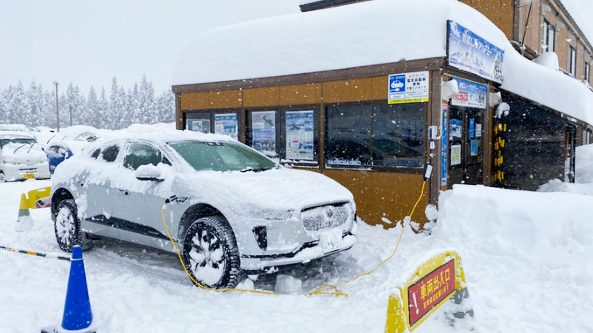

まず、新潟県の妙高高原でアルペンブリックリゾートを運営する『荒井アンドアソシエイツ』が、スキー場やホテルなどの3カ所に電気自動車充電設備を設置したことが、日経新聞で報じられました。
【関連ページ】
国内初「EVフレンドリースノーリゾート」(妙高高原アルペンブリックリゾートHP)
設置されたのは200Vコンセントで、池の平温泉スキー場駐車場、ホテルアルペンブリック駐車場、日帰り温泉施設である『ランドマーク妙高高原』駐車場の3カ所に1個ずつ。充電は無料で利用できます。
この情報は、EVsmartブログにもニュースリリースを送っていただきました。リリースでは「AWDのEVが急増」していて「今後はEVでスキーに行くのが世界の常識になると予測される」こと。また日本政府が2030年代半ばまでにガソリン車の新車販売禁止を示したことを受け、カーボンニュートラルの目標に向けた取り組みのひとつであることを示し、スキーリゾート全体で電気自動車のサポートに取り組むのは日本初であることをアピールしています。
200Vコンセントを3つ設置しただけなので、設置費用は1カ所5万円と仮定して合計15万円ほど、ではないかと思われます。充電に掛かる電気代は、1台が8時間充電する場合「3kWh×8時間=24kWh」で1kWh25円として600円程度。これだけの負担で、その施設がカーボンニュートラルへの取り組みに前向きであることをアピールできて、大新聞でニュースになるのは、ある意味とってもお得です。
ホテルやリゾート施設が電気自動車用充電器を設置するのが珍しいことでなくなれば、新聞でニュースにはなりません。集客施設としては、一日も早く、ニュースバリューとなるような特長をもった充電設備を設置して、きちんとPRするのが得策だよね、と思うわけです。
