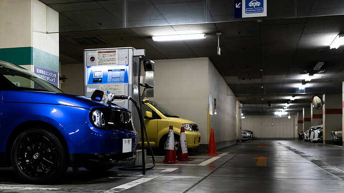

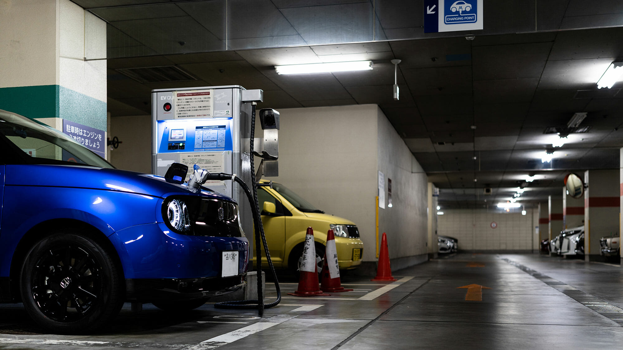

使用状況は、家族の送迎、日常の買い物、週末レジャーが多くて、数キロ圏内のご近所が中心。頼みの綱となる急速充電器は、自宅(東京都中央区)から3キロ圏内にある区役所などの公共施設に計3カ所。いずれも無料で高速(40〜50kW)という「神スポット」なので使用中のことも多いが、使われていたら次に移動する感じで、充電渋滞に遭うこともなく利用させてもらっている。
なにしろタダ。最初は驚いた。各地でも似たようなスポットがあるようだが、充電無料というのはガソリンを配給してくれるようなもの。半年経ってN-BOXのガソリン代とホンダeの電気代を比較してみたら、ほぼ10分の1に。EV普及期ならではの恩恵だろうが、こんなに優遇されちゃっていいのかとも思う。

という具合で日々の街乗りは問題なし、どころか乗るほどにお得な状況。では、長距離の移動はどうか。じつは買うときに懸念したのもこちらだった。カタログ上は、バッテリー容量が35.5kWhのホンダeの航続距離は283キロ(WLTCモード)。だけど自宅に充電器がないと満充電をキープするのは無理。充電量が20〜30%台に減ったら足しに行って、30分の急速充電で70〜80%台まで戻る。だいたいそんな繰り返しで、リアルな航続距離は150キロ前後だ。
取材などで、往復200キロ近く移動することもある。となると出先で充電しないと帰れない。全国の充電器設置数は2万件。その半分以上は普通充電器だ。長時間滞在するときには役立つものの、ドライブ中に頼れるのは急速充電器だ。こちらは7758件(EVsmart調べ)。これを多いと思うか、少ないと思うかで、EVを不安視するかどうかが決まるのかもしれない。

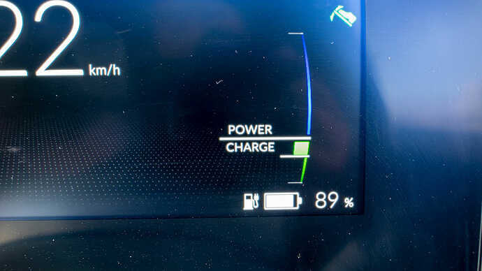

EVに乗り換えて、運転が一変したことも報告しておきたい。理由は「回生ブレーキ」だ。電気を推進力に変えて進むEVには、逆に慣性力を電気に変換するシステムがついている。回生ブレーキが作動する様子は、ダッシュボードのメーターにリアルタイムに表示される。すると、減速するのが楽しい!
普通に走っていても減速時や下り坂では充電されるが、車をコントロールする楽しさを倍増させてくれるのがワンペダル機能だ。ホンダでは「シングルペダルコントロール」という呼称。普通のオートマ車のように、アクセルペダルとブレーキペダルが配置されているが、ワンペダルを設定すると、使うのはアクセルペダル1本だけになる。踏んだら走って、離せば止まる。ググっと止まる感覚は、内燃車でいうエンジンブレーキに似ている。
踏み替える必要もなく、右足の動きに車がすぐ反応する。直感的でスムーズ。しかも充電というボーナスがついてくる。ブレーキペダルを踏むのを「もったいない」と思うようになった。もちろん危険回避のために使うけれど、なるべくワンペダルの制動力だけで足りるように車間距離を取り、スピードも控え目にしておくようになった。
EVは、加速性能だけでなく、減速性能も妙味なのだ。制動力はパドルシフトで3段階変えられる。シフトチェンジならぬブレーキチェンジ。半年でかなり上達して、朝から晩までブレーキを踏まない日も多い。ゲーム感覚で楽しんでいるが、よくよく考えてみれば、周囲の状況を把握して、次を予測しながら車を制御するのは、ドライビングの基本中の基本だった。
