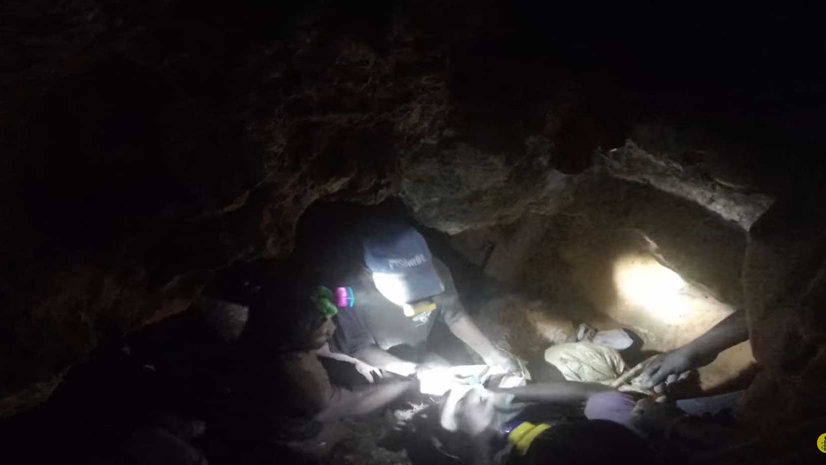

さて、実際に鉱山の中に魔物がいるかは別として、コバルトには毒性があるため適切な個人用防護具を装着しないと塵肺症などの重大な健康被害を引き起こします。そして世界のコバルトの半分以上を産出しているのがコンゴ民主共和国なのですが、仕事がない貧しい人々が何の安全訓練も受けずに簡素な道具で穴を掘っている小規模鉱山(Artisanal mine)では崩落事故も頻繁に起き、子どもたちは1日200円程度の低賃金で長時間働かされ、あまつさえ武装勢力の資金源になっていることから、コバルトは金やタングステン、錫、タンタルと並び、紛争鉱物と呼ばれるようになりました。

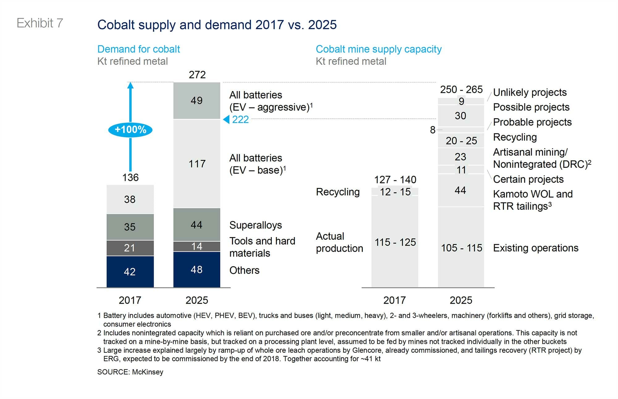

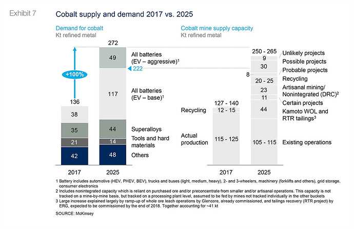

現在、EVの数はまだまだ少なく、2019年に全世界で販売された210万台を含め、合計で700万台しか存在しません。一方で全世界のエンジン車の総数は10億台とも13億台ともいわれており、今後ガソリン車が廃れてEVにすべて置き換わっていくなら、とてつもない量のコバルトが必要になります。
2019年にEVのバッテリーに使われたコバルトの総量は19,000トンだったので、平均して1台あたり9kgのコバルトが必要だったことになります。1台9kgで10億台のEVを作ると900万トンのコバルトが必要になりますが、世界の合計埋蔵量が710万トンしかなく、冒頭でも触れたように他の産業でも毎年10万トンほど利用される金属のため、このままでは枯渇するのが目に見えています。
2025年にはEVの販売台数が10倍に伸びると考えられており、車載バッテリーの他に特殊合金やその他の用途も含めて年間に25万トンの需要が予想されています。EVの需要が仮にそこから横ばいになったとしても、30年以内に現在判明している埋蔵量をすべて使い尽くしてしまう計算になります。

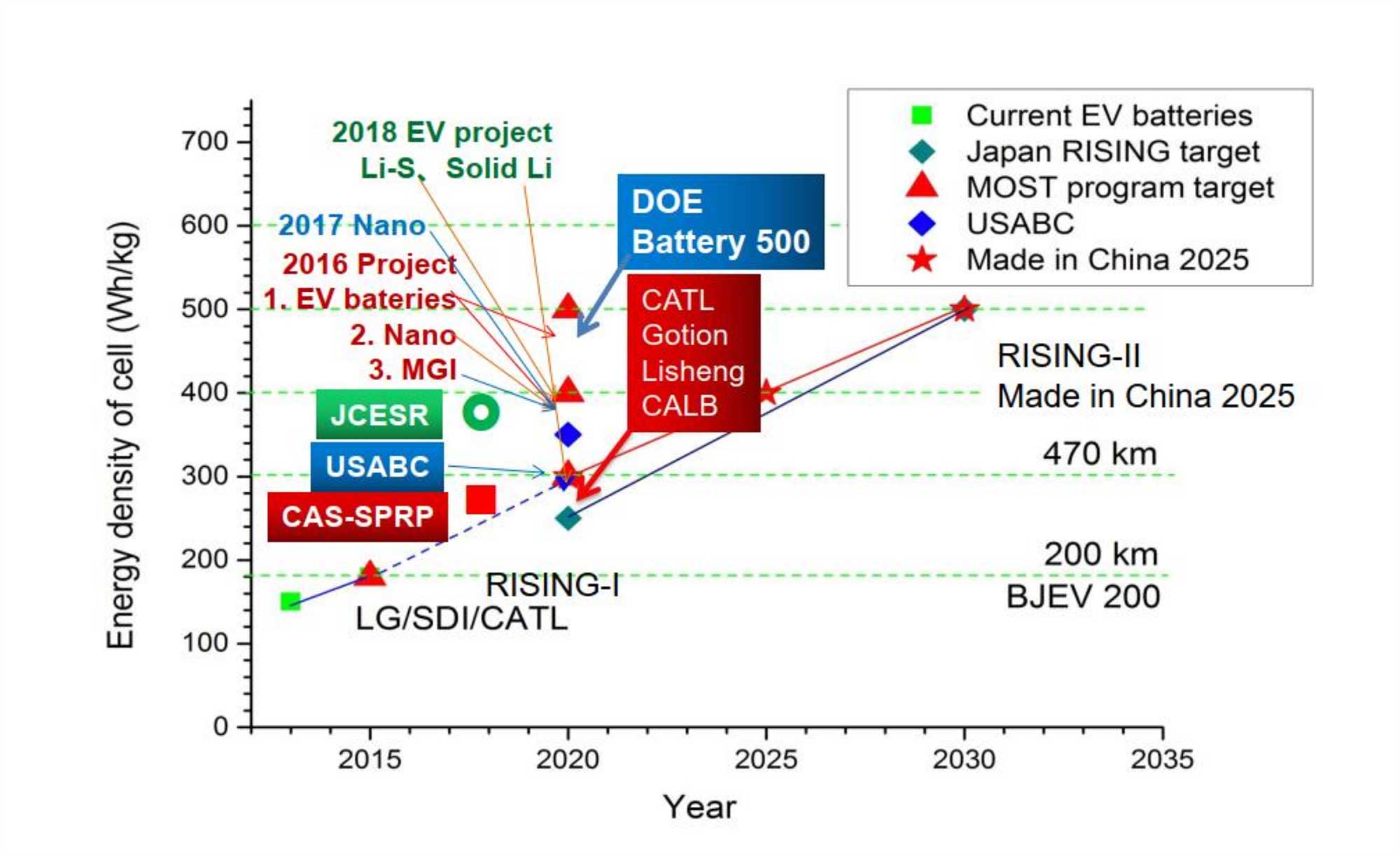

こうした背景からバッテリー開発者は、いかにコバルトの量を減らすか、日夜研究に励んでおり、例えばニッケルとマンガン、コバルトを使ったNMCバッテリーは改良を重ねることでNMC111(ニッケル、マンガン、コバルトが1:1:1の割合)からNMC532、NMC811へとコバルトの量を順当に減らしており、現在はNMC9.5.5(コバルト比率が0.5)も開発が進められています。
テスラが使うNCA(ニッケル、コバルト、アルミニウム)はコバルトの含有量が3%まで削り込まれていますが、中国で生産されるモデル3にはコバルトを一切含まないリン酸鉄リチウムバッテリー(LFP)を採用したグレードも存在します。LFPは性能でNCA等に劣る部分もあるのですが、材料が安く安定供給が可能で、寿命が長い特長があります。
そして日本時間で2020年9月23日の朝5:30から予定されている「テスラ・バッテリー・デー」ではコバルトを含まない新型バッテリーが発表され、パナソニックと共に2~3年後から量産体制に入ると予想されています。
