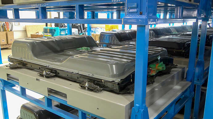

画像左側に積み上げられた青いパレット1枚に、回収された日産リーフ1台分のバッテリーが載せられ、トラックで運ばれてきます。現在回収されているバッテリーは、初代リーフの初代24kWhと、そのあとの30kWhが回収されていますが、今後、2代目リーフのバッテリーも廃車が徐々に増加するのとあわせて、入荷されてくるとのことです。
撮影時は荷受け後のため、空になったパレットが積まれている状況でした。

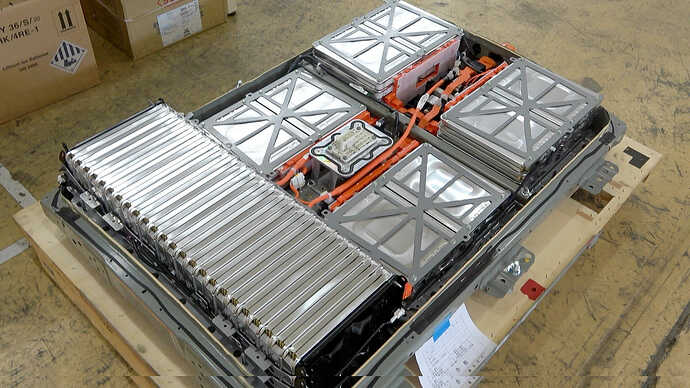

荷受けしたばかりのバッテリーは、ご覧のとおり相当に汚れています。それもそのはず、廃車になった車両からバッテリーを回収するわけですから。
4Rエナジーは、このバッテリーを1台1台、丁寧に清掃してから次の工程へ進めています。

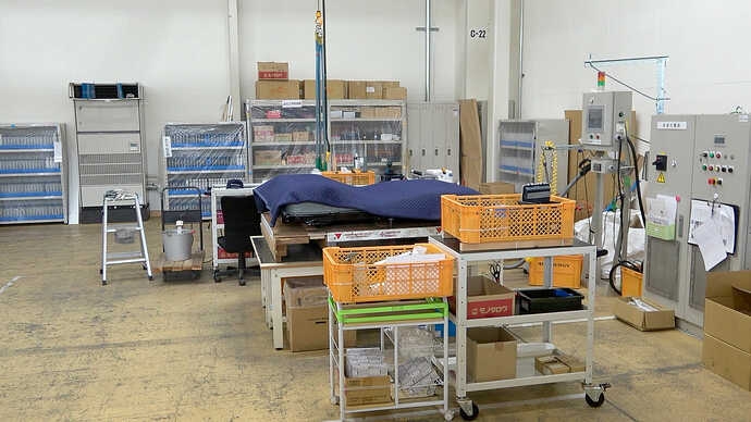

画像左奥は、バッテリーを清掃する作業台。清掃開始と同時に、バッテリーのセル1つ1つに番号を振り、入荷元や再生後のバッテリーがどこで利用されているかなどの情報を管理する「トレーサビリティ」と呼ばれるシステムへのデータ入力作業を行います。

初期型リーフのバッテリーは、48モジュールで、1モジュールに2つのセル、つまり96セルの電池があるという構造になっています。ここでは、96セルの電池1つ1つを計測しています。

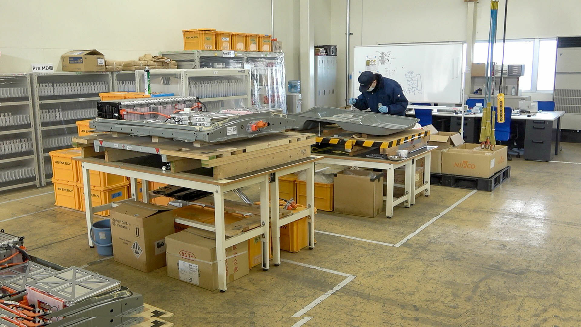

7. リーフ用リユースバッテリーへの組み込み
Aランクのモジュールは、リーフ用リユースバッテリーへと組み込まれます。ここでは、ケースへの格納と密閉、バッテリーケースのキズの修復などを行っています。職人技が光る工程です。

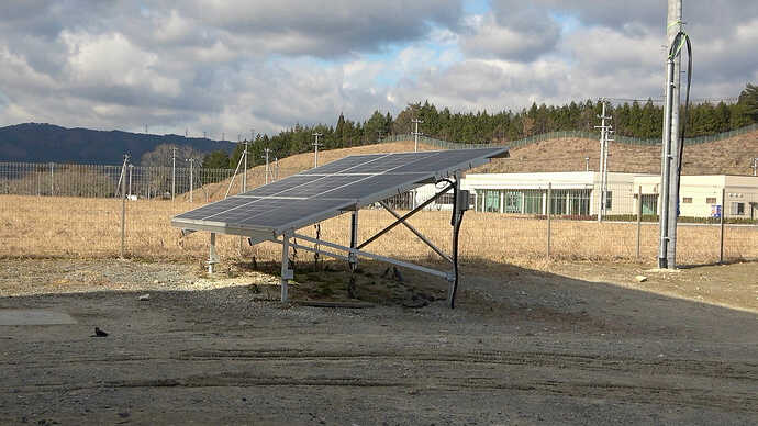

工場敷地内には、太陽光パネルが設置されていました。

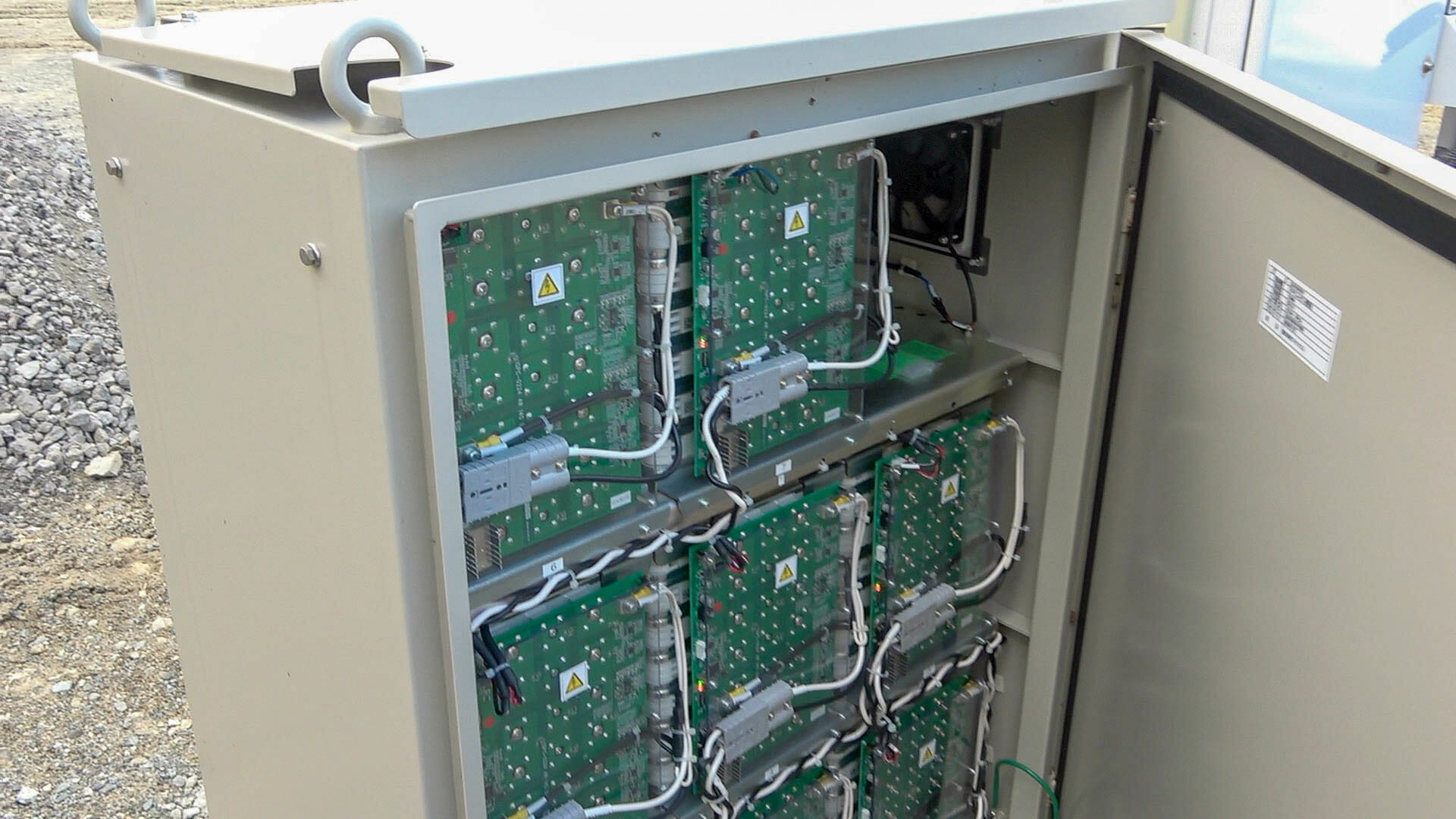

太陽光パネルで発電した電力は、蓄電池(画像右側の筐体)に蓄えられ、リーフへの充電と事務所への給電を行う再エネの活用と、BCP(Business Continuity Plan=事業継続計画)対応の運用が行われているそうです。
