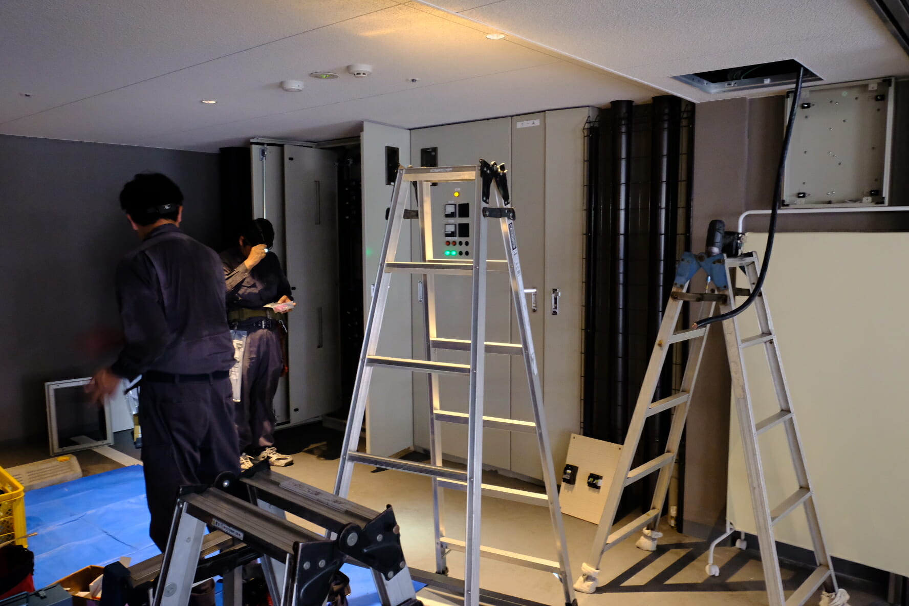

工事
工事も、一般的な電気工事ですので、そこまで大掛かりな機材を使用したり、ということはありません。ただし、中にはどうしても「貫通工事」を行う必要があることもあります。
いい加減な業者だと、なんの確認もせずに貫通工事を行い、鉄筋を切ってしまったりということも耳にします。もっとも、鉄筋を少し切ったからといって、建物が崩れるリスクが増えるかというと、その可能性は低く、影響も小さいと言われています。しかし、そこは丁寧に慎重に行いたいと思っているので、ユアスタンド社では必ず下記の手順を踏んでいるそうです。
(1)設計を担当した「設計事務所」への構造的な確認(貫通を行なっても問題ない場所かどうか)を行う。
(2)実際に貫通を行う際は、専門業者を手配して「レントゲン撮影」を行います。これによって、鉄筋などの切断を確実に回避できます。
(3)貫通後の穴も、場所に応じて「防水処置」を行なったりと、適切な処置を行います。
