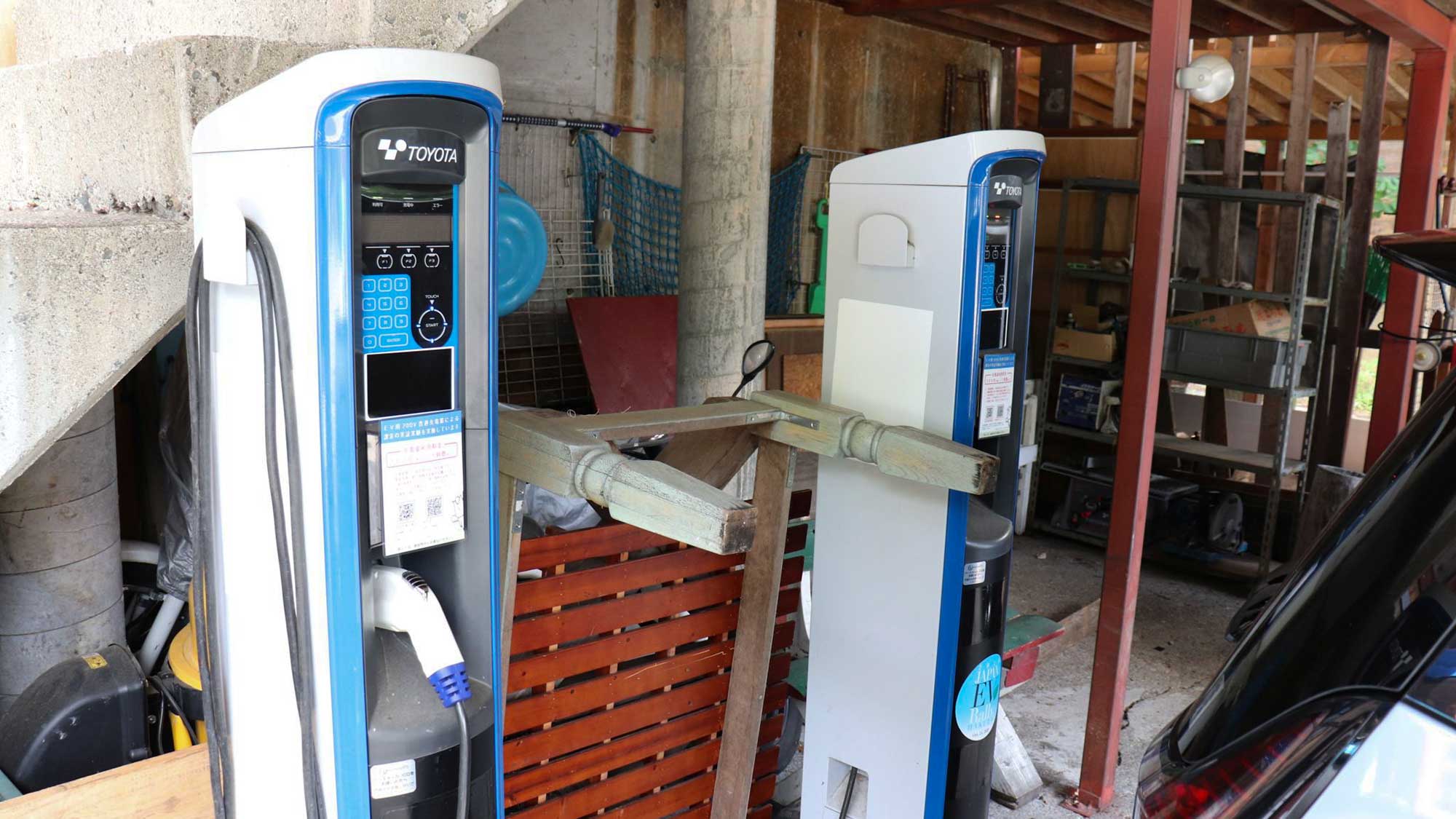

宿泊した「ミーティア」には普通充電器が2基設置されていた。昨年、3G回線の廃止で「Toyota Wallet」による課金に変更するかどうかの判断を迫られたそうだが、EVオーナーでもあるご主人の福島さんがToyota Walletを試してみて、あまりの使い勝手の悪さに辟易して通信での認証を断り暗証番号方式を採用。白馬EVクラブの仲間と「自己申告課金」の実証実験を立ち上げて、料金は1時間100円という設定で運用している。5時間を2回ほど行ったので、チェックアウト時に1000円を支払った。
自己申告なので充電停止(プラグの挿抜)は自分が責任をもって行う。また、後ろに使う人がいる場合は、クルマの移動も自分で行う。今回、ほかにもラリーに参加するEVが複数台宿泊していたので、充電終了が夜中になったケースでもケーブルを抜いて車両を移動しておいた。
後続がいなければ車の移動までしなくていいだろうが、充電時間の自己申告はきちんと行ってほしい。というのは白馬村の宿泊施設の充電設備は、実証実験中でもある。充電時間の虚偽申告があるようだと面倒なルールを導入せざるを得なくなり、白馬を訪れるEVオーナー全体のマイナスとなる。

前述のように、ミーティアの充電器はToyota Wallet対応機種だ。このタイプの充電器は、かつてJTBが斡旋したこともあり全国各地の宿泊施設に多いが、auの3G回線廃止とともに従来のeMPカード認証ができなくなってToyota Walletを導入した経緯がある。
ところが、Toyota Wallet決済用のカードはトヨタファイナンス系に制限されており、非常に使い勝手が悪い。トヨタ系カード(TS3カード)以外でも、アプリのインストールとチャージは可能だが、トヨタ系カード経由の決済となるため他社カードはアプリ上で暗証番号等の認証が必要になる。これが充電器の前での設定となるとトラブルとストレスの元だ。また、他社カードや銀行口座と連携させる場合は、純粋なカード決済ではなくウォレットにチャージして決済する仕組みになっている。チャージした金額は他の口座やカードに移動できないので、端数の無駄がでやすい。
今回筆者が簡単に充電できたのは宿の配慮により、宿のスタッフが暗証番号で認証してくれる運用だったからだ。充電開始には宿のスタッフに立ち会ってもらう必要があるが、操作は任せられるのでストレスフリーで充電ができた。
筆者もToyota Wallet機で苦労した経験があるので、ミーティアの方式は快適だった。料金設定は宿によってばらつきがでてもかまわない。宿泊客は簡単に、確実に充電できることを求めている。

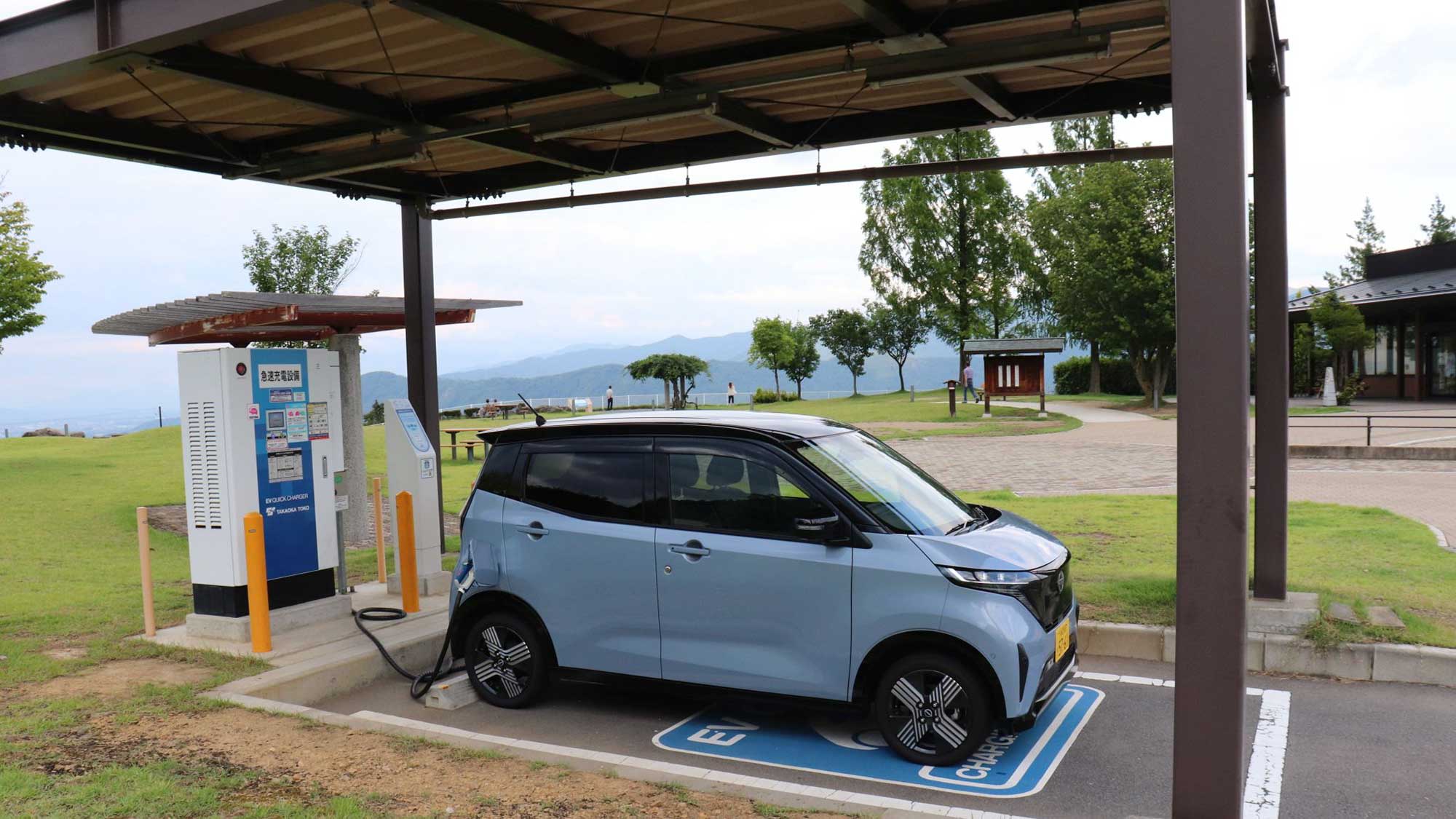

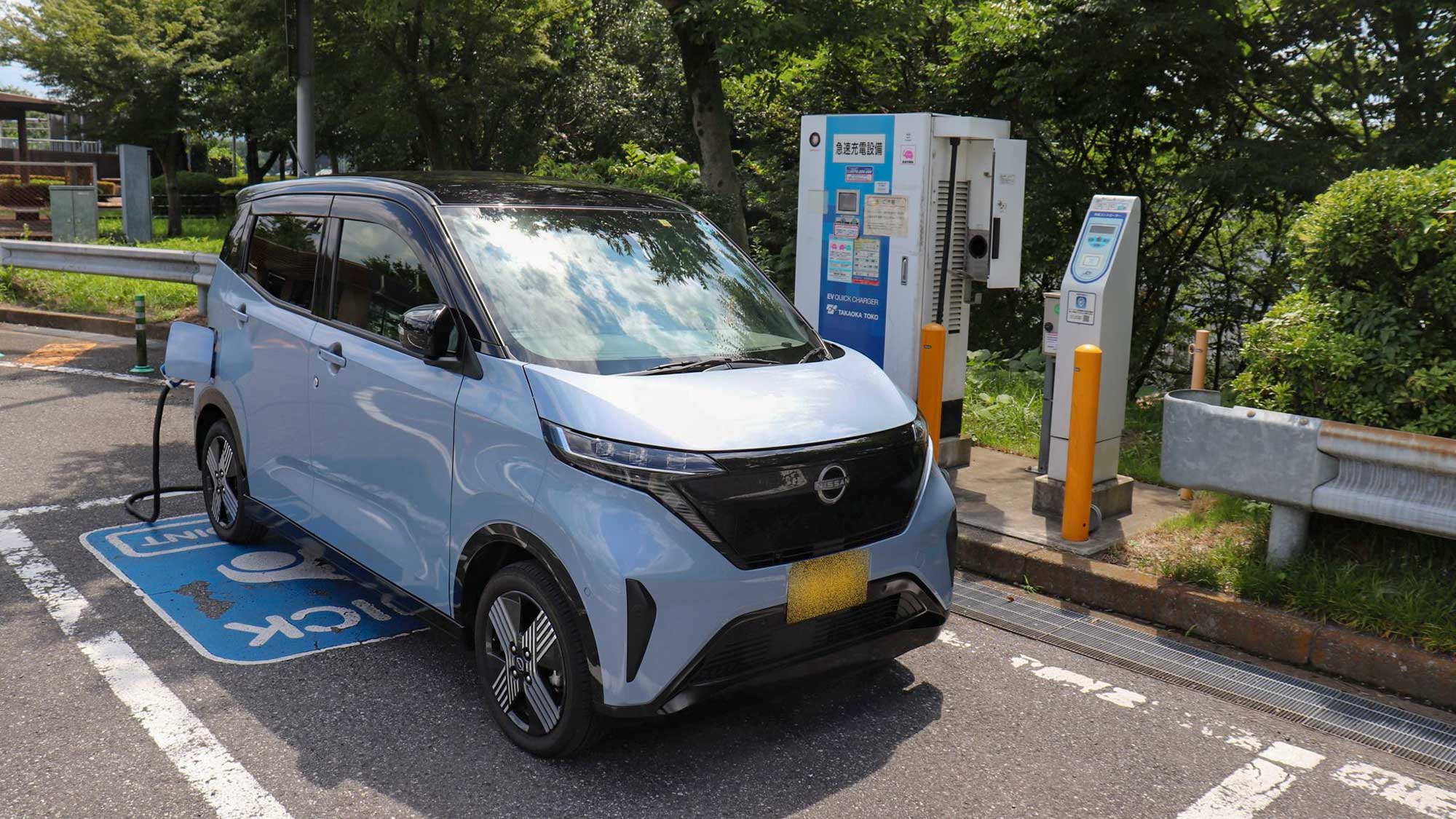

バッテリーが小さい(20kWh)のサクラは、猛暑にもかかわらず安定した充電性能を示した。といってもサクラの場合、どんなDC急速充電器でも30分で最大10kWhくらいしか入らない。今回は30分あたり8kWh前後をキープしていた。
残量が50%を切ったくらいで次の充電場所を探し始めて30~40%台からのスタートで80~90%まで回復する。80%くらいあると走行可能距離は120~140キロくらいになるが、実績として100キロほどの走行を充電でつないでいく感じだ。今回の猛暑の高速道路でもこのルールは適用できた。
往路はナビの設定が距離優先となっており、関越道の花園ICを一度降りて上信越道の吉井ICで再び高速に乗るというルートになっていた。気づかずに花園ICを降りてしまったので、そのままナビの指示に従った。長野道では、更埴ICで降りるはずが、今度は標識を見誤り出口をパスしてしまった。麻績ICから県道55号などを使い白馬村までの移動となった。初日3回目の急速充電が姥捨PAになっているのはそのためだ。
