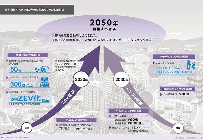

東京都「ZEV普及プログラム」に電気自動車ユーザー目線で5つの提言(2020年2月28日)
日本が掲げている目標はどうなのか。一例として、東京都が2020年2月に発表したビジョン『ゼロエミッション東京戦略』および『ZEV普及プログラム』について整理した記事です。
具体的には、2030年には乗用車の50%をZEV化、2050年には全ての自動車をZEV化することを明示しています。「ZEV=Zero Emission Vehicle=排出ガスを出さない自動車」なので、HVは含まれません。
日本政府としては、「次世代自動車戦略2010」で、2020年に電気自動車とプラグインハイブリッド車を15〜20%に、2030年には20〜30%にする目標を示していますが、2020年の現状を見ても目標は絵に描いた餅になりつつあります。今回報道されたエンジン車販売禁止が具体化すれば、大きな一歩になることでしょう。

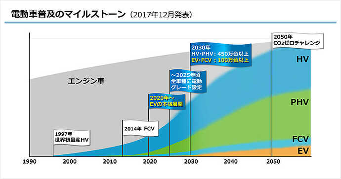

予測するために注目するべきなのは、やはり日本最大の自動車メーカーであるトヨタの姿勢です。HVの普及で世界をリードしてきたトヨタも、さらなる電動化推進には意欲的で、2019年6月には「電気自動車の普及を目指して」と題したメディア向け説明会を実施しました。その中で、電動車普及へのマイルストーンとして、2030年に電動車販売台数を550万台以上としていた目標を、「2025年に550万台」と5年前倒しすることを表明しています。
とはいえ、このマイルストーン説明のグラフを見ると、2050年になってもHVの比率が高く、EVはFCVよりも少なめに見積もられているのが気になります。
HVは低炭素(=低燃費)ではありますが、あくまでもガソリンを燃料とするエンジン車であり、脱炭素には寄与できません。日産が国内で勢いに乗っている「e-power」もまた、日本では「電気自動車の新しいカタチ」と宣伝していますが、正しくはシリーズハイブリッドというエンジン車。e-powerを電気自動車というロジックは世界には通用しないでしょう。
モビリティ電動化を目指す世界の動きの中で、日本が今後も自動車産業におけるプレゼンスを維持していくためにも、HV(e-powerを含む)は、残念ながらガラパゴス技術になりつつあることは、認識しておくべきだと感じます。
