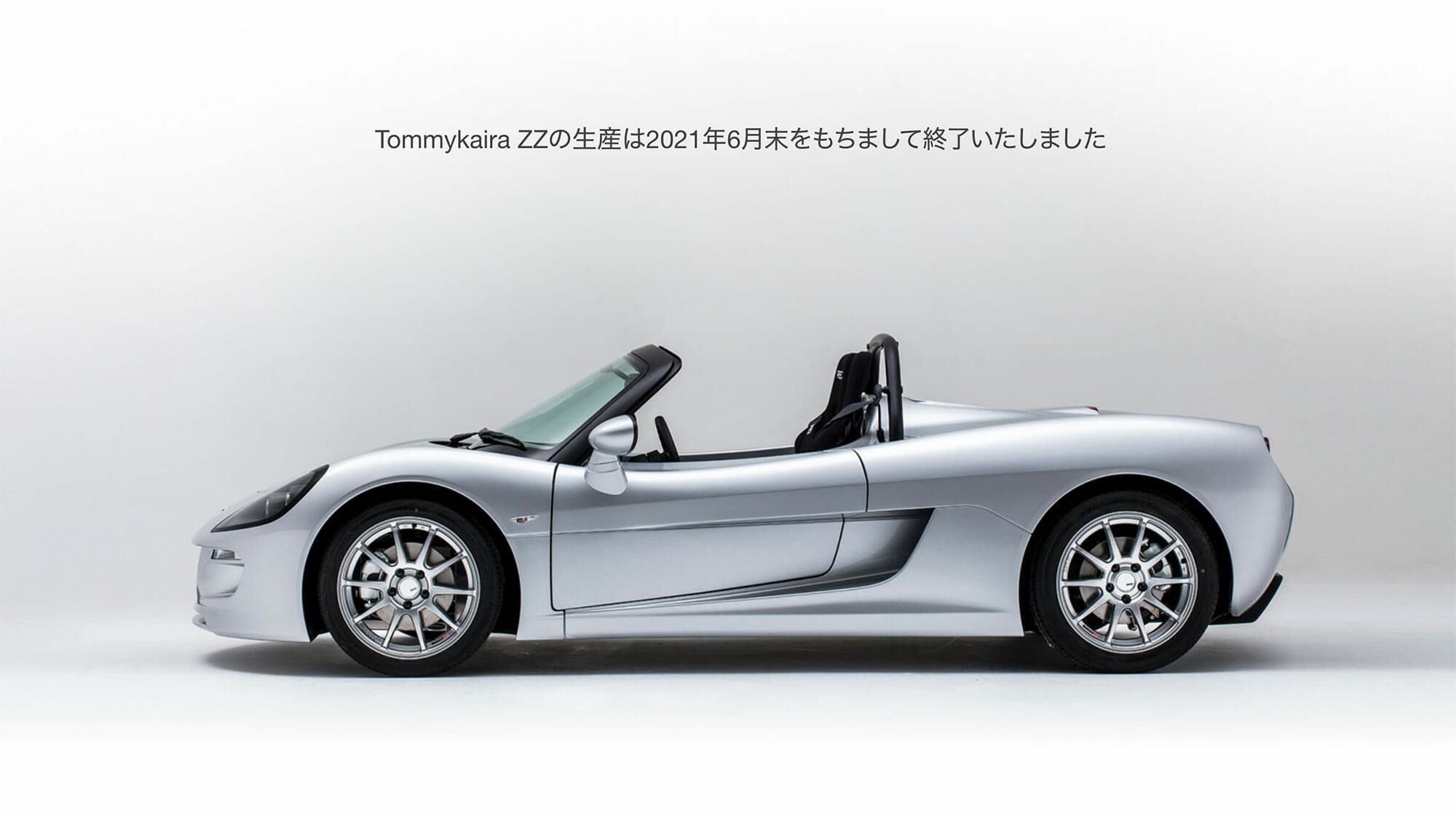

EV好きな方にはピンと来たかも知れません。フォロフライ代表の小間氏はトミーカイラZZやEVプラットフォームの開発を手がけ、日本における電気自動車ベンチャーの草分けともいえる『GLM株式会社』の創業者(2010年に学内ベンチャーとして設立)でもあるのです。トミーカイラZZは、2012年にベンチャーとして初めてEVスポーツカーでの国内認証取得にも成功しました。
小間氏がスポーツカーから商用車へとEVベンチャーが目指すべき開発のターゲットを変えて創業したのが「フォロフライ」ともいえそうです。
