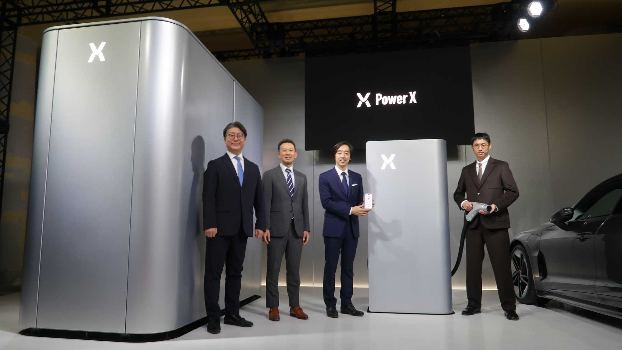

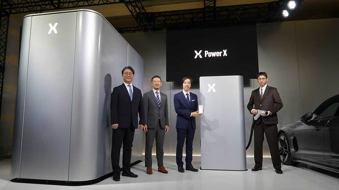

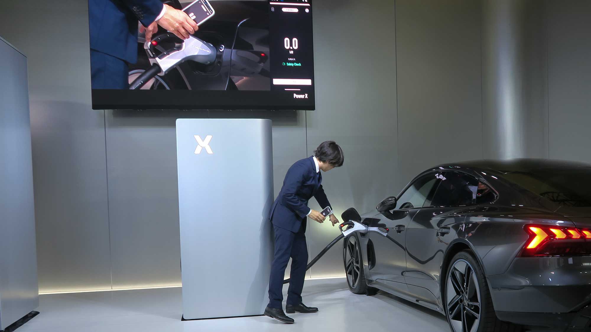

発表会は、六本木ミッドタウンの向かいにあるビルの1階で行われました。会場には『Hypercharger』の実機とアウディのEV『Audi RS e-tron GT』が並んで置かれていました。

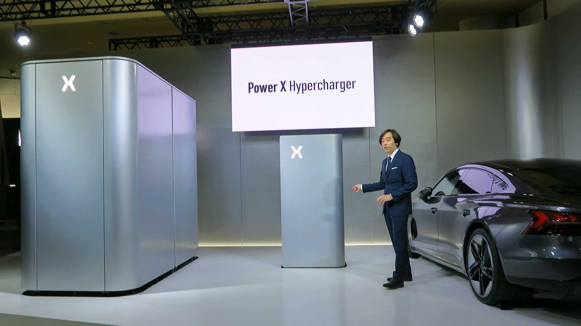

パワーエックスの『Hypercharger』は、筐体内にリン酸鉄(LFP)のリチウムイオンバッテリーを搭載していて、キュービクル不要の低圧受電で充電できるのが特徴です。リチウムイオンバッテリーの容量は、基本は320kWhですが、設置場所の状況に合わせて増減も可能です。
急速充電の出力は最大240kWを10分間、連続では最大160kWに対応しています。充放電のサイクル数は、6000回以上と公表されています。バッテリーの供給元は非公開ですが、LFPであればCATLあたりが有力候補かなと思います。

パワーエックスは『PowerX チャージステーション』を、当初は都内を中心に10カ所に設置し、将来的には2027年までに3000カ所、2030年までに7000カ所を目指します。1つの充電器に搭載する充電口は2~3個になりそうですが、まだ未定です。

ちなみに、仕様表で適用規格として挙げられている「チャデモ2.0」については『チャデモの進化』という解説記事を参照してください。いずれにしても、800Vの高圧や、チャデモ2.0規格での充電には車両側が対応していることが必要で、現状では今回デモを行った『Audi RS e-tron GT』でも最大出力は、チャデモ1.2規格(電圧が500V以下)の150kWになります。
