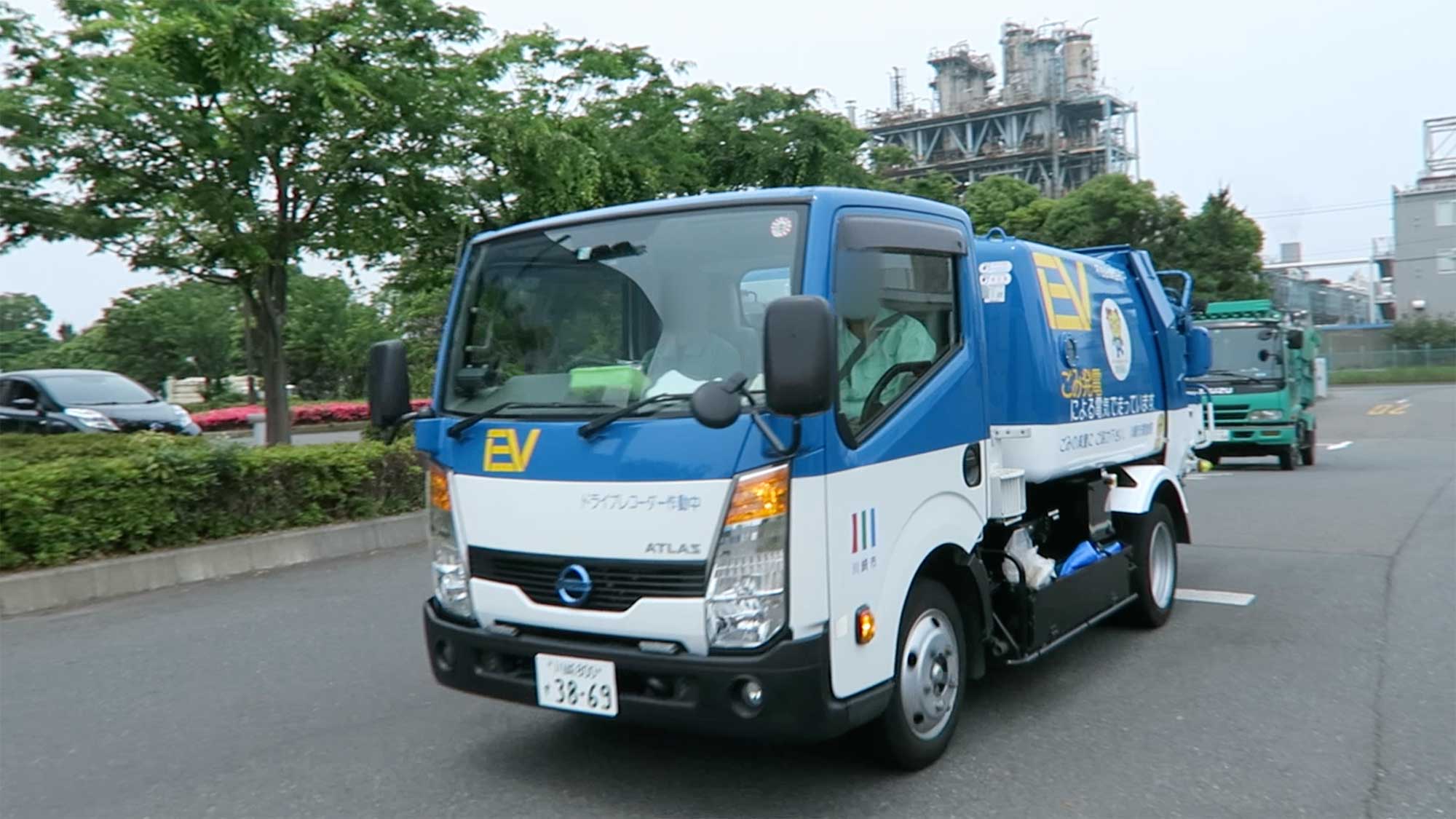

川崎市が日本で初めて導入したバッテリー交換式EVパッカー車。大切なポイントは「エネルギー循環型ごみ収集システム」であること。つまり、可燃ごみを燃料として発電し、その電気でEVパッカー車のバッテリーを充電して走らせているのです。電池ステーションが設置されている『浮島処理センター』のごみ焼却発電の出力は12,500kW。この電気をパッカー車用のバッテリーに蓄電し、ゼロエミッションでごみ収集を行うのとともに、災害対策拠点などで非常用電源としての活用も可能にする、というのがプロジェクトの概要です。

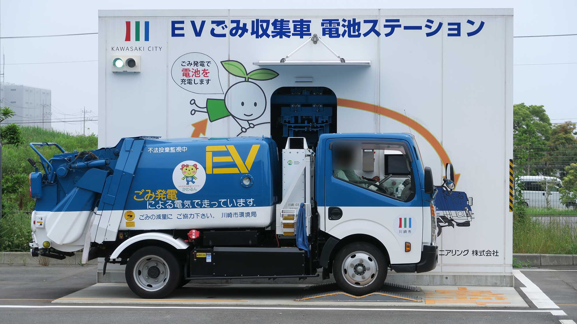

EVパッカー車の最大積載量(ごみ収集能力)は1.4トン。バッテリー容量は40kWh。電池パック1個で、ごみ収集作業をしながらの航続距離は60km程度とのこと。電池パックの重さは340kgあるそうです。電池ステーションには最大7個の電池パックを保管&充電可能。充電は出力5kWで、約8時間で残量0から満充電になります。
気になるそれぞれの値段は、EVパッカー車が1台約2000万円。電池ステーションが約3500万円で、電池パックが1個350万。予備を2個用意しているので、電池代は約700万円だったそうです。
運用開始当初は2台のEVパッカー車が活躍していましたが、1台はこのプロジェクトを川崎市と共同で実施したJFEエンジニアリングから1年間の貸与だったということで、現在は川崎市で購入した1台のみ。原則として月曜日から土曜日まで、市内のごみ収集にほかのハイブリッドごみ収集車などとともに活躍しています。

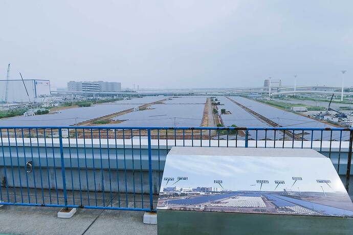

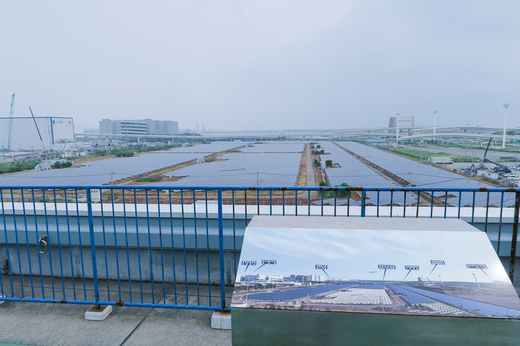

エコ暮らし未来館に隣接して、ごみ焼却灰を活用した埋め立て地に、最大出力7MWのメガソーラー『浮島太陽光発電所』があります。EVパッカー車がやってくる予定の10時30分まで30分以上余裕があったので、エコ暮らし未来館が実施している「メガソーラーガイドツアー」のコースである『資源化処理施設』屋上から、メガソーラーの様子を拝見することもできました。
ちなみに、このガイドツアーは予約制。土曜の14時からと、日・祝日は11時と14時からの1日2回実施されています。申し込みは1階の受付にて。詳しくはエコ暮らし未来館のウェブサイトをご確認ください。

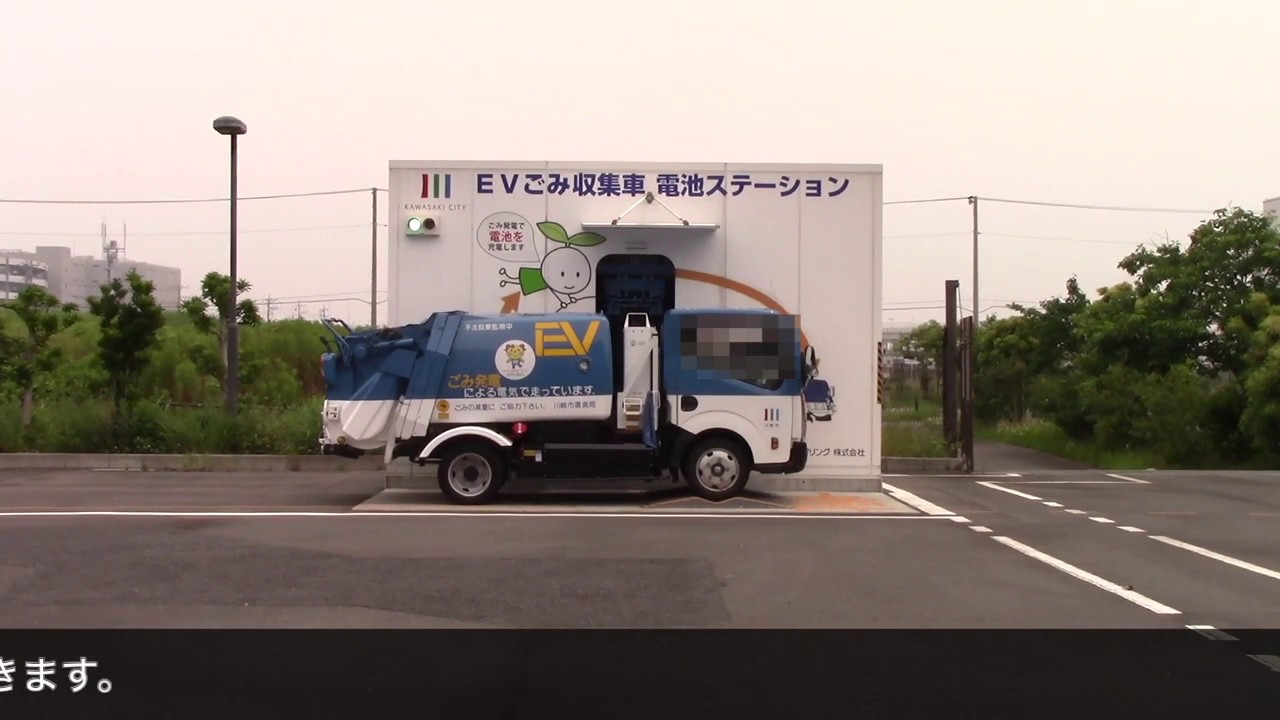

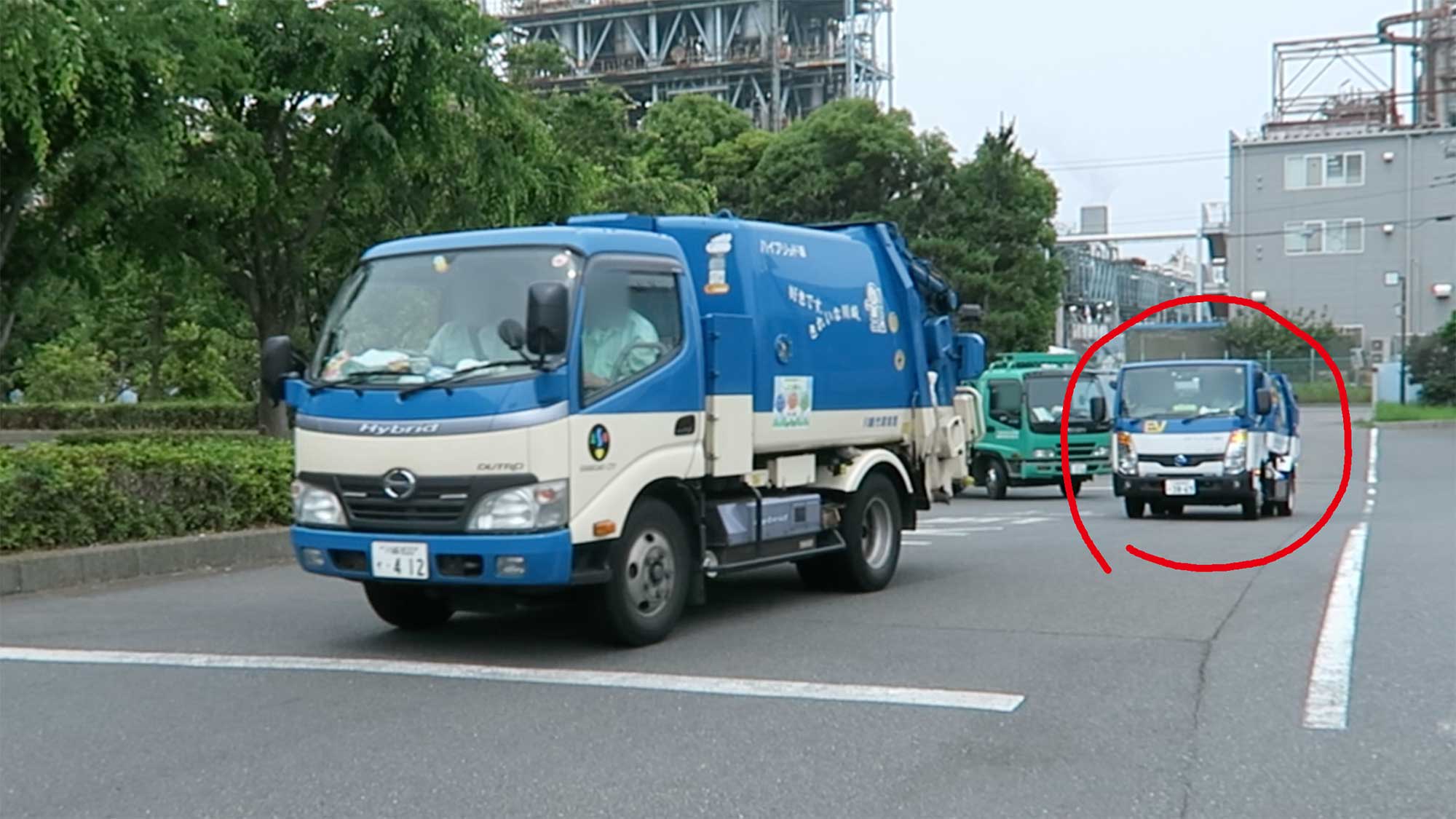

念のため、10時15分くらいから、電池ステーション脇の歩道にビデオカメラをセットしてEVパッカー車の到着を待ちました。「10時30分から11時くらい」という想定だったので、1時間くらいは待つことも覚悟していたのですが、10時40分ごろ、エンジン音を響かせる収集車の車列の端に、黄色く輝く「EV」の文字を発見。ごみを下ろすのが先か充電が先かもわからなかったのですが、目の前を通り過ぎるEVパッカー車は左方向、電池ステーション入り口に向けてウインカーを点滅させています。というわけで、思ったよりもかなりスムーズに、電池交換シーンを見ることができました。
電池交換シーンを、どうぞ。
おそらくは電動のクレーンで、上からヒョイと持ち上げて交換するんですね。操作は運転席からリモコンで行うとのことで、作業員の方は車内に座ったままでした。ロックがはずれる「ガチャン!」みたいな音がするのかとも思いましたが、10mほど離れた場所で見ている限りはほぼ無音。とても静かで、ちょっとあっけないくらいのバッテリー交換でした。所要時間は、資料にあった通り約3分。バッテリー交換を終えたEVパッカー車は、勢いよく処理ラインへのゲートをくぐっていきました。
