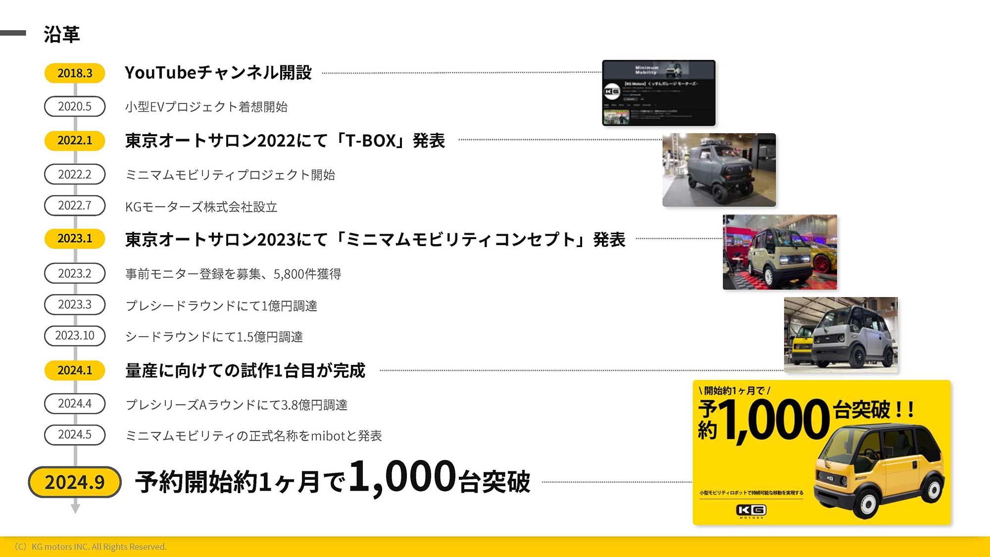

まず、今までのプロジェクトの沿革です。CEOの楠氏は「くっすんガレージ」というYouTubeチャンネルでクルマ情報を発信していました。2020年に「小型EVを作っちゃおう」というプロジェクトを着想。2022年には完全オリジナルEV『T-BOX』を製作して東京オートサロン2022に出展。その後の「ミニマムモビリティプロジェクト」、そしてmibot開発へと歩んできました。

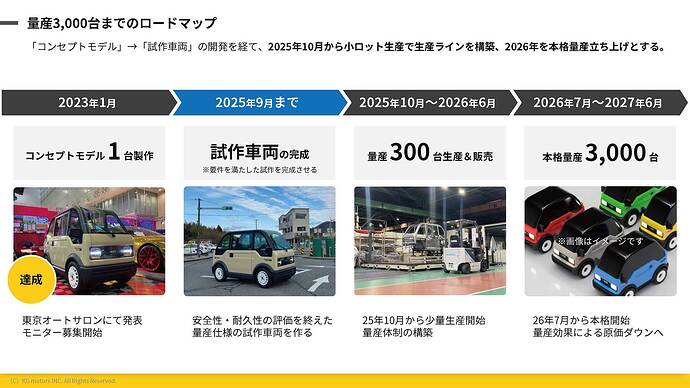

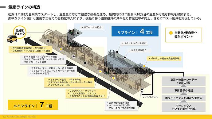

次に、すでに確定した量産工場の紹介と、量産に向けた計画です。現在は、今年の秋までに「試作車両の完成」を目指して開発を続けている段階です。
2025年10月から2026年6月までの予定で、現在構築中の専用工場で生産を開始。当初はほぼ手作りで組み立てながら、2026年7月から2027年6月までに3000台を製作するための量産設備の開発や整備を進めていく計画です。

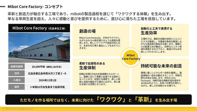

具体的な量産ラインの構想も説明されました。前述の2027年6月までに3000台。その後、初期段階では年間1万台規模、将来的には年間最大10万台が生産可能な工場にしていくプランとのこと。工場のコンセプトは「ワクワクと革新を生み出す場」です。
自動車をはじめとする日本のものづくり産業にそこはかとない停滞感が漂うなか、ベンチャー企業のフレッシュで熱意あふれるチャレンジが着実に前進している様子を知るだけでも、ワクワクして元気になれる気がします。

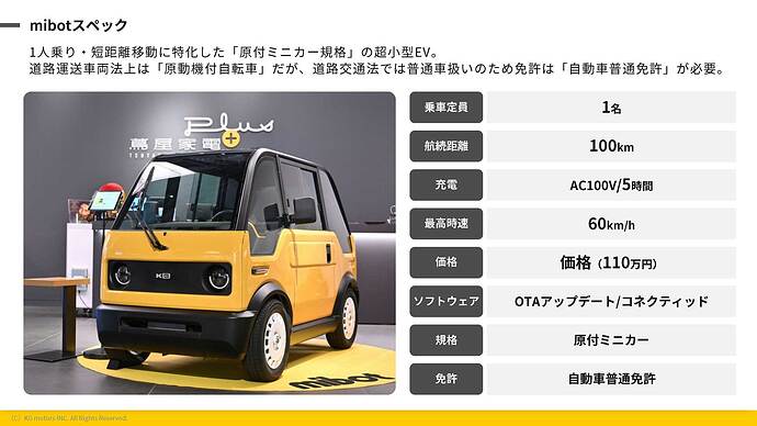

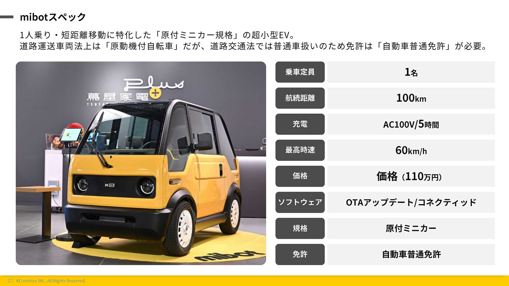

mibotがどんなモビリティなのか。そのコンセプトや開発状況も丁寧に紹介されました。まずは主要スペックを確認しておきましょう。
短距離移動に特化した「原付ミニカー規格」で1人乗り、最高速度は60km/hです。搭載するバッテリー容量は7.68kWhで、一充電航続距離の目標は100kmに設定。充電はAC100Vのみの対応で、約5時間で満充電ということなので、1.5kW(100V×15A)程度で充電できる計算になります。
価格は「100万円以下が目標」であることはかねて公言されていました。今回の資料で「110万円」となっていたのは、税込価格だと思われます。以前は「税込100万円」を目指していたので、諸物価高騰の折、少し値上げを余儀なくされたのでしょう。

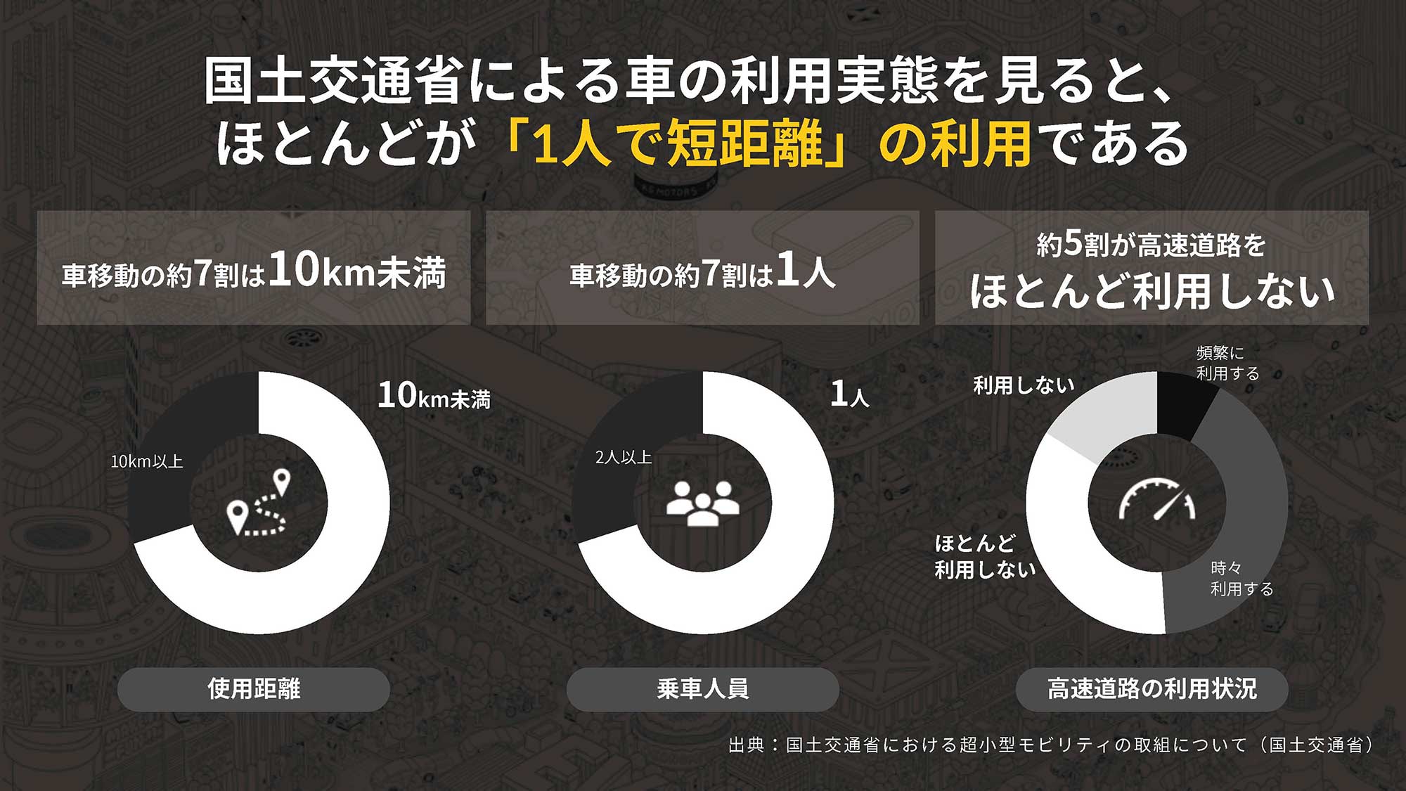

説明のなかで楠氏が示したのが、上の国交省の調査資料です。通勤や買い物など、1人乗車で10km未満の移動という、軽自動車でさえ「too much」となる移動のためのモビリティとなることがmibotが目指している役割です。

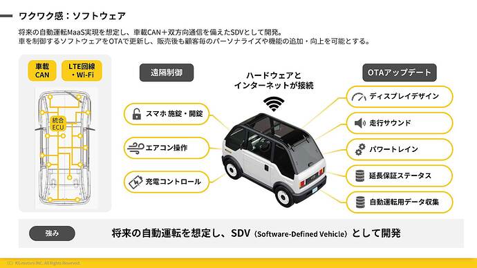

100万円以下という価格と、先進のSDVとしての機能両立を目指しているのもmibotのユニークな特長です。1人乗りのミニマムなモビリティでありながら、エアコンやシートヒーターを装備。専用スマホアプリも自社開発中で、ドアの解錠や施錠、乗車前のエアコン操作や充電コントロールなどをアプリで行えるようにする予定です。また、車載ディスプレイの表示内容やデザイン、走行サウンド、パワートレインの出力特性などは無線通信によるOTA(Over the Air)でアップデートする機能を搭載する計画です。
EVで専用アプリが用意されるのは最近では当たり前のことになりつつありますが、大手ブランドのEV用アプリでも使い勝手や機能はイマイチというケースが多々あります。いろいろ秀逸なテスラアプリと比べると、残念なアプリが多いといってもいいでしょう。そのあたり、楠氏に質疑応答で尋ねると「私もテスラオーナーですから、バッチリ使えるアプリを開発中です」という答えが返ってきました。ベンチャーならではの自由な発想で、使いやすいアプリにしてくれることを期待です。
さらに、将来的にmibotは完全自動運転モビリティを目指すとしています。ただし、まずは量産する段階のモデルでは自動運転に必要なカメラやセンサーなどを搭載する予定はなく、必要に応じてハードウェアを追加できるようにする構想であることも説明されました。なにはともあれ、小さなボディに夢がいっぱい詰まってるって感じです。

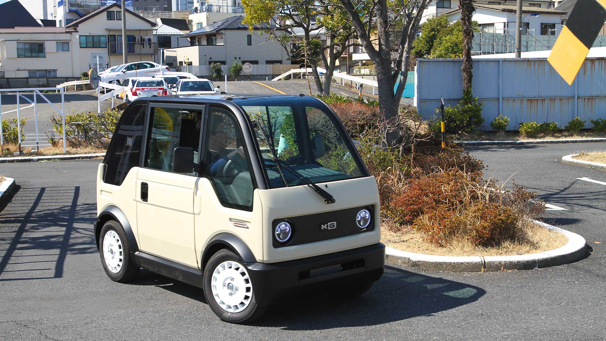

さて、先行試乗の感想です。試乗会の会場は東京都北区の王子自動車学校でした。休校日の月曜日、教室や教習コースを丸ごと借りての開催で、試乗は教習コースの外周路を2周、さらにS字やクランクなどを走り抜ける設定でした。

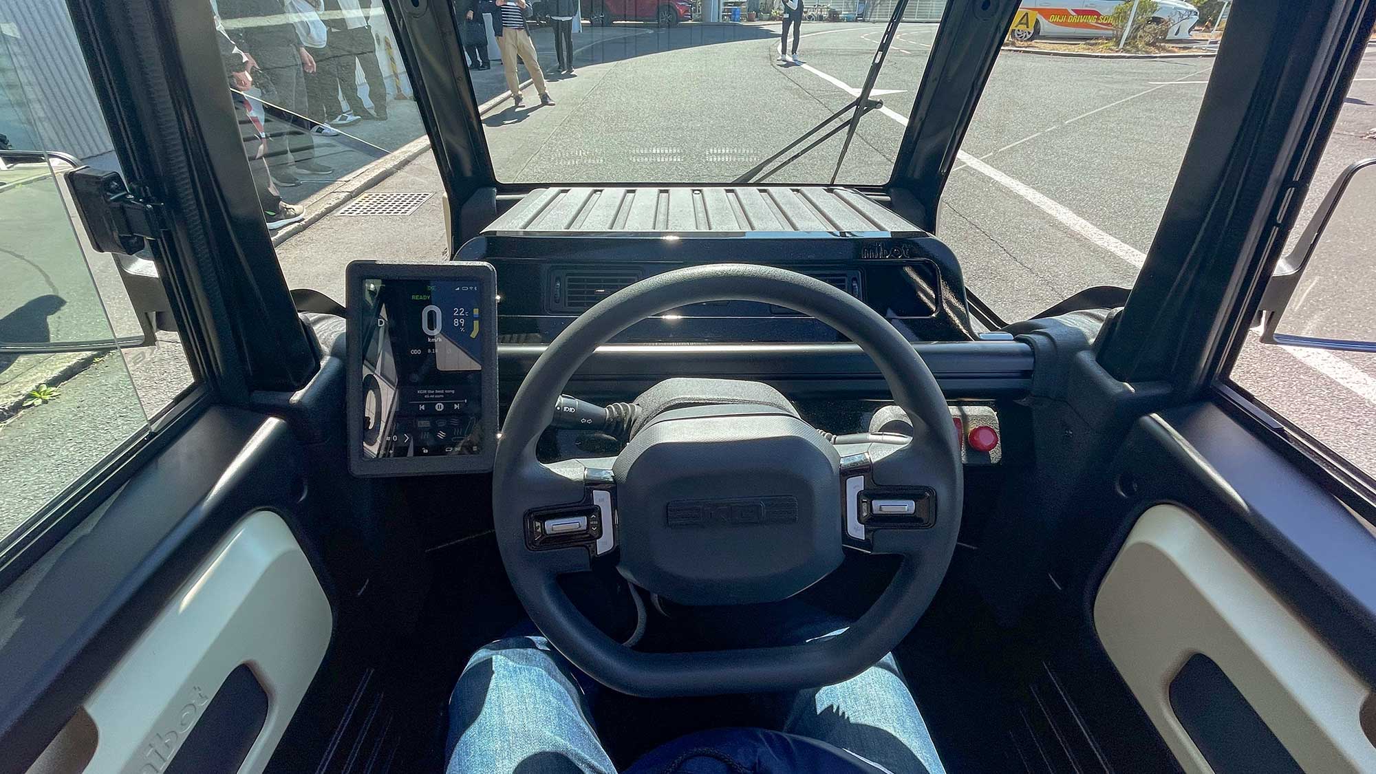

乗り込んでの第一印象は、フロントガラスまでの懐が思いのほかに深いこと。黒いボックスの中にはエアコンのユニットなどが収められているのだと思います。軽く手を伸ばしただけではフロントガラスに触れないくらいの距離感です。原付ミニカー規格では衝突安全試験は義務づけられていないものの、KGモーターズでは独自に安全性能の目標を立て、衝突安全テストも行っているとのこと。この「懐の深さ」は衝突安全性能にも貢献しているのだろうと思います。
今回の試乗車はまだ量産段階手前のプロトタイプです。ギアボックスをチューンナップ中で「アクセルオフの際などに少しガタつきが出ることがある」と事前説明があったように、細かなところはまだまだセットアップ中という印象ではありました。
でも、外周路で思い切りアクセルを踏み込んだり、ブレーキを掛けてみたりして。パーソナルモビリティとしては十二分にスムーズで快適な加速性能があることを実感。こうした小型モビリティでは「心許ない」ことが多いブレーキも「しっかり止まれる」印象でした。確認したところブレーキブースターやABSは非搭載。普通のクルマに比べて「踏みしろ」が小さい感じはありましたが、直線で50km/hくらいまで速度を出してからの急減速でも、ブレーキがロックすることもなく、しっかり減速できる印象でした。
