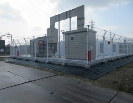

そこで近鉄に掛け合って、現場の方を取材させていただきました。昔から新しいことに積極的にチャレンジする近鉄さん、快く取材に応じてくださりました。逆に、今回の取り組みに関心を持った我々に、むしろ驚かれている様子でした。以下、知りたい=質問した内容をもとに、箇条書きのようにまとめてみました。写真はいずれも、他では公開されていないものです。

Q. 広域停電時にカバーできるのは、今のところは奈良線だけでしょうか?
【近鉄】東花園変電所に設置した蓄電池システムで広域停電時の非常走行区間は、大阪難波駅~鶴橋駅間の地下区間と石切駅~生駒駅間の生駒トンネルに限定しています。
今回設置の蓄電池は、やはり「奈良線」の停電時対策を考えているそうです。前回の記事では「鉄橋上で停止した場合」という一般例を著者は書きましたが、近鉄では奈良線の条件から、具体的に地下区間・トンネル区間の2ヶ所を想定してます。

Q. ピークカットによる電気料金節減は、どれくらいを予想(試算)されているでしょうか?
【近鉄】30分デマンド値でいうと4,000kW程度の削減を見込んでいます。
申し訳ありませんが金額についてはお答えできません。
これが基になって、「30分程度、電車を動かせる電力を供給」と各種メディアは書いているようです。30分間なら4,000kWを出せる容量を考え、総容量7MWhの蓄電池を設置した、ということになりますね。
今回の蓄電池では、真夏のエアコン・フル使用の時期だけでなく、朝夕の通勤時間帯の列車密度の濃い時間帯のピークカット給電も考えられているようです。いずれにせよ、乗客サービスを考えても、地域グリッドへの負担の軽減から見ても、有意義な取り組みだと思います。関西以外の鉄道にも広がって欲しいものです。
